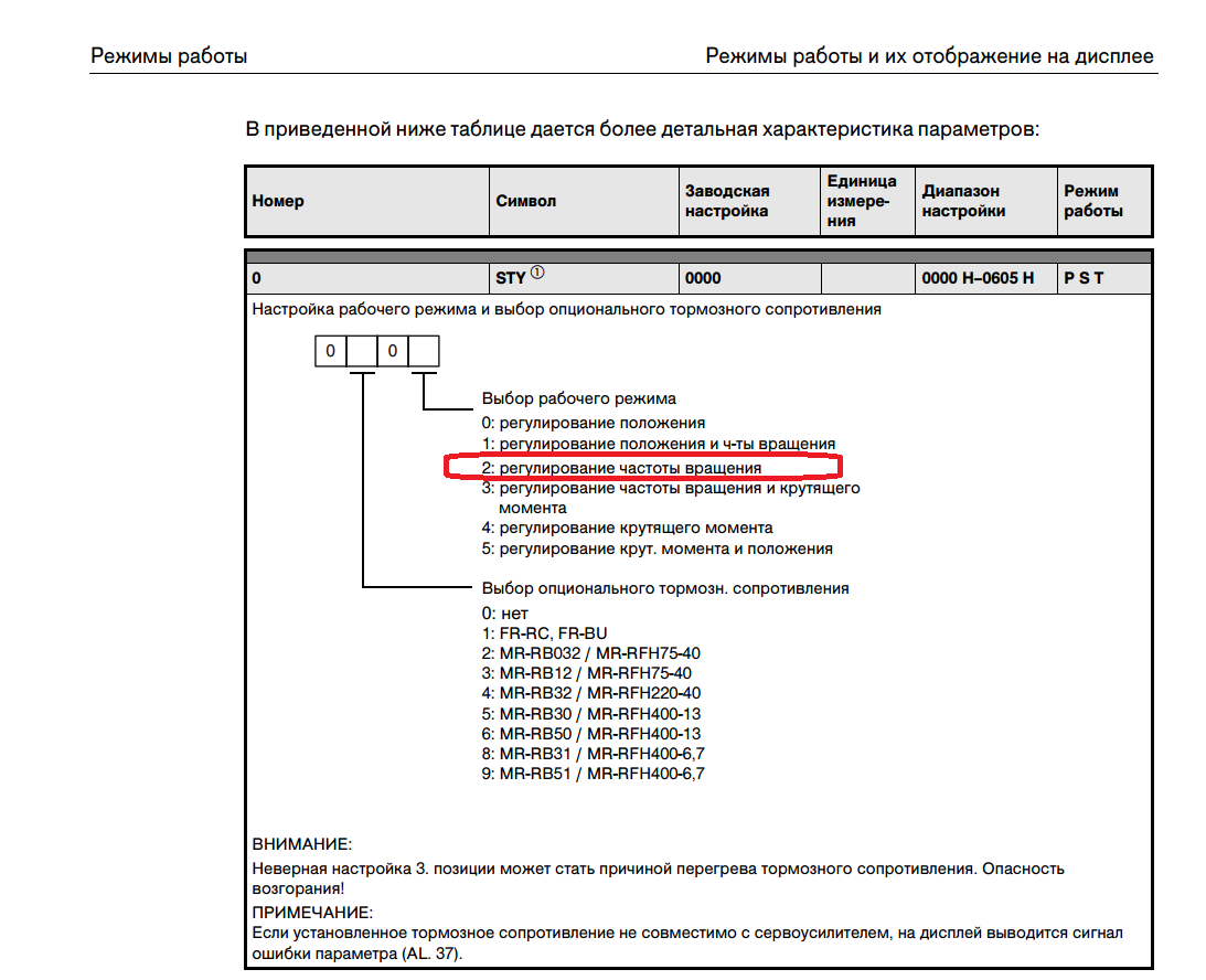

Re: Крепыш
у тебя в параметре P 00 скорее всего значение 0000 получается нужно поставить 0002 сохранить, перезагрузить серву(выдернуть из сети и подождать пока индикатор не потухнет). Когда серву по новой включишь нужно зайти и проверить вновь в этот параметр и убедиться что он записан ;) После этого тыкать батарейку :eat:

Re: Крепыш
Сообщение Pahan »
Все без изменений. в Р00 стоит значение 0002.
А точно батарейку нужно включать на 1 и 2 контакты?
