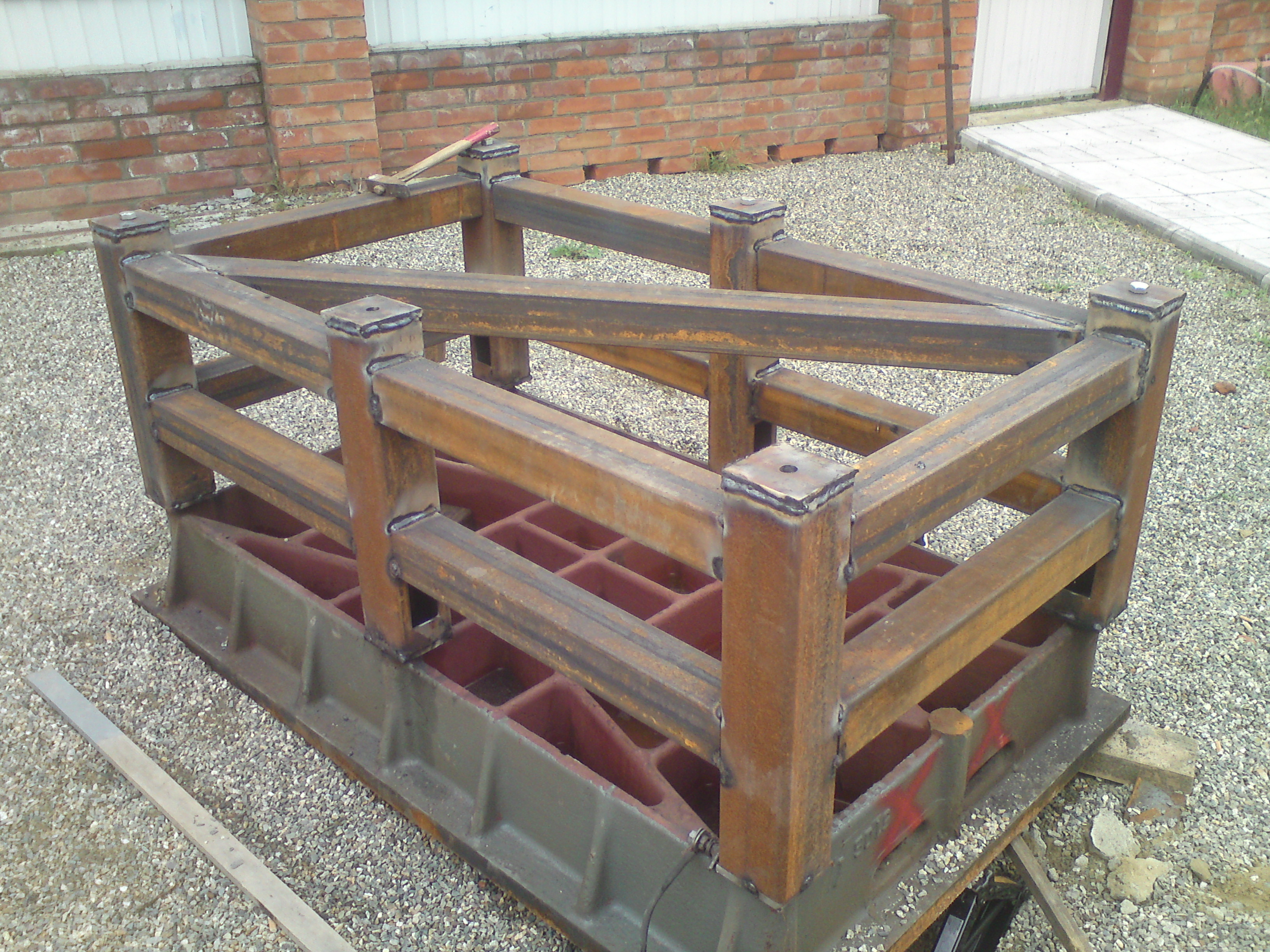

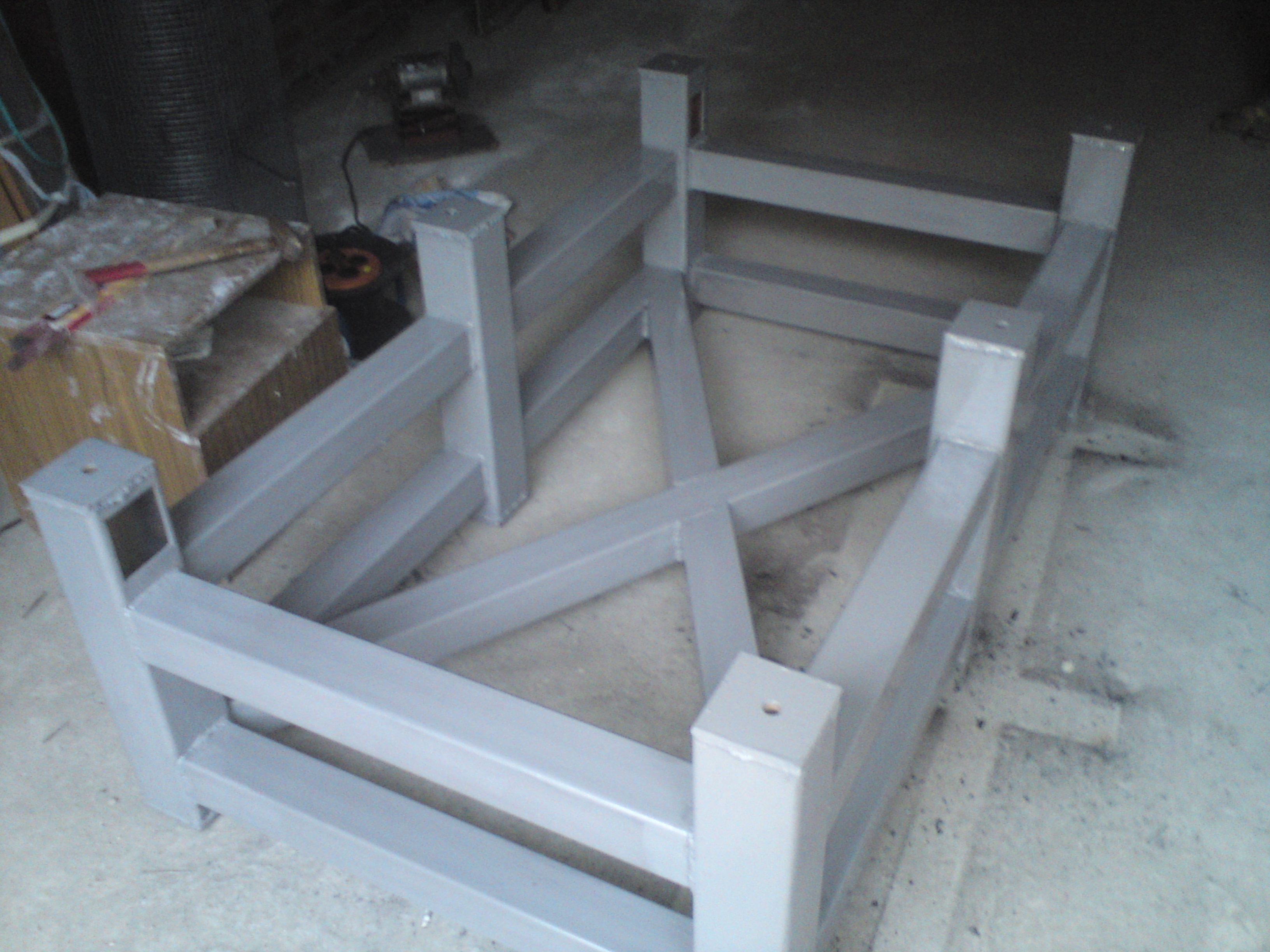

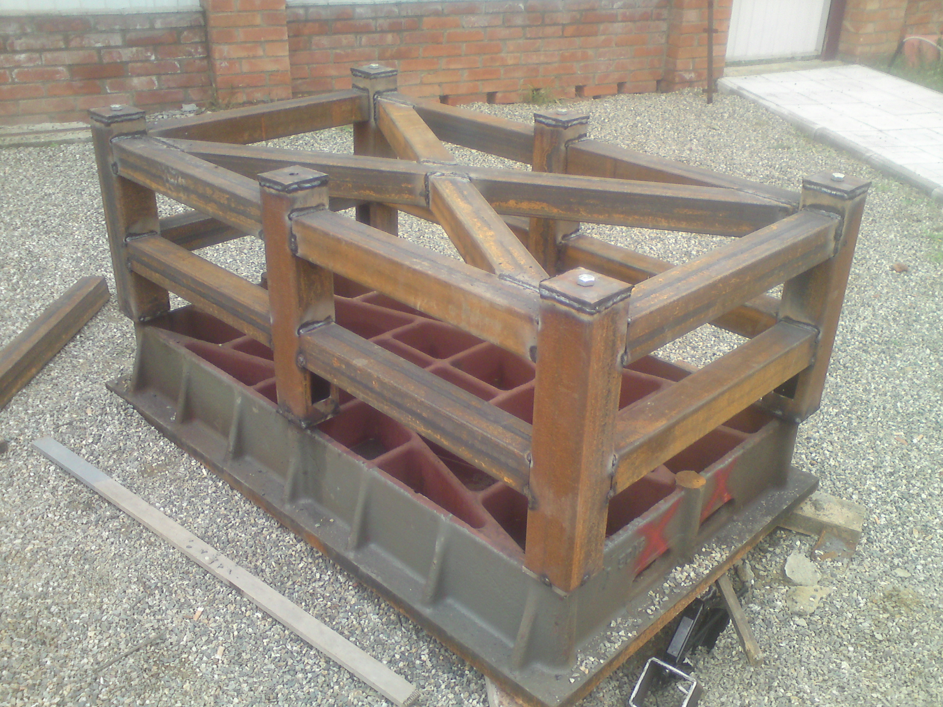

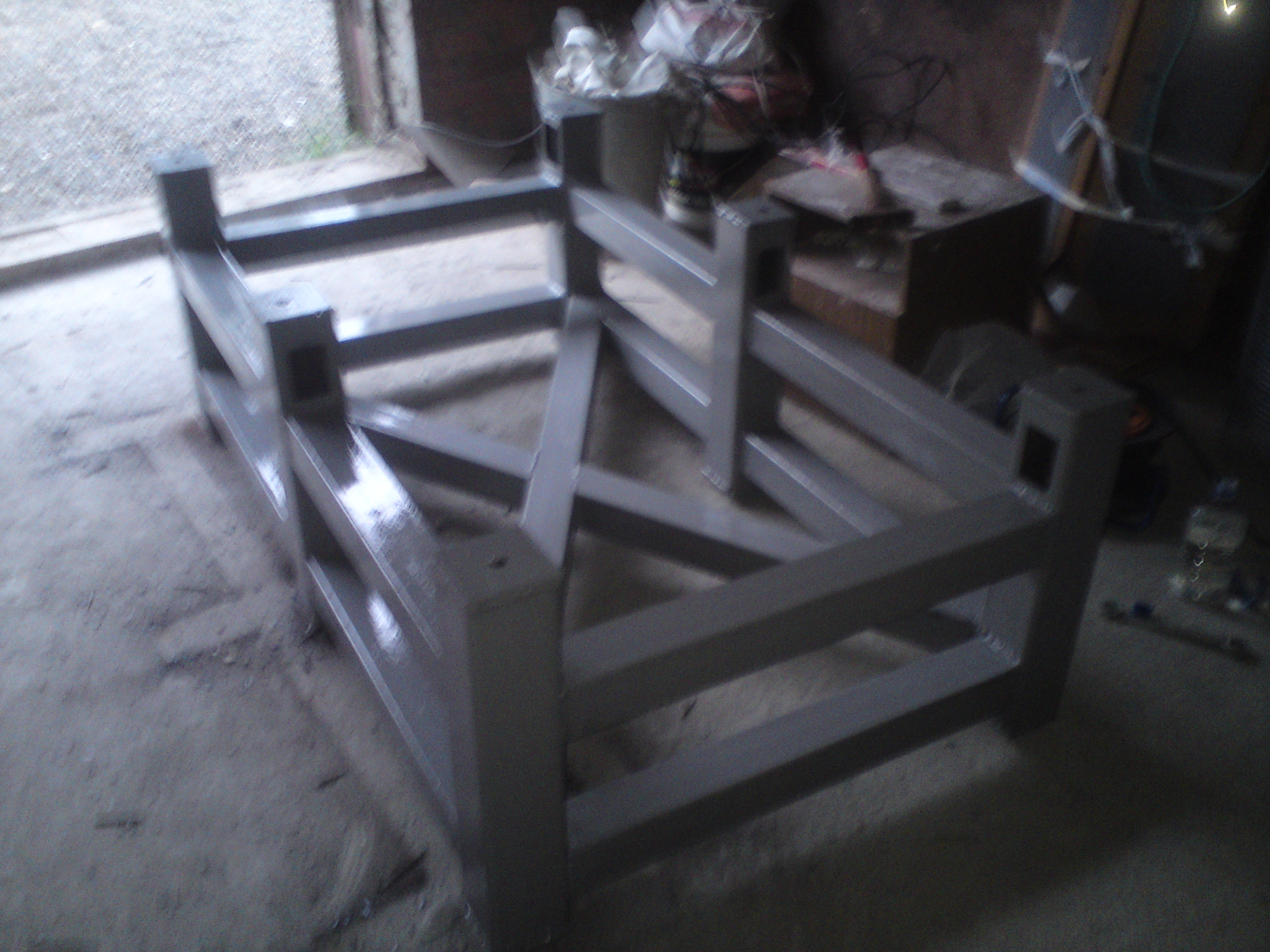

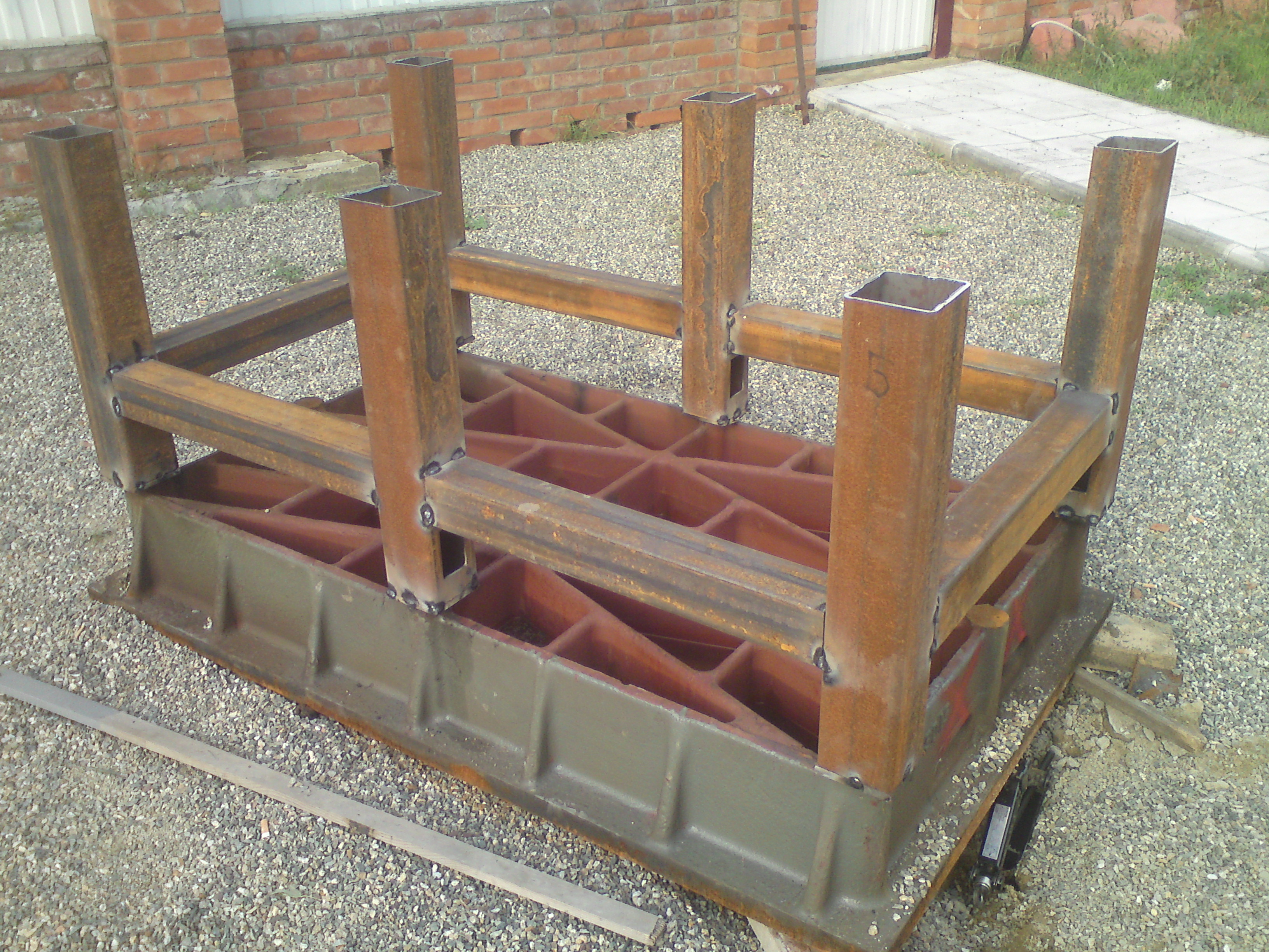

Приветствую всех форумчан и просто читателей этого форума.
Меня зовут Юрий. Я из города Армавира.
Вот решил создать темку постройки своего фрезерного станочка.
Фрезер строю для обработки стали, чугуна, нержавейки и цвет металлов.
За основу станка была взята чугунная поверочная плита размером 1000х1600 мм.
Сварена подставка под эту плиту из профильной трубы 100х100.
Шесть опор. Шесть ножек. На ножках установлены виброопоры ОВ-31.

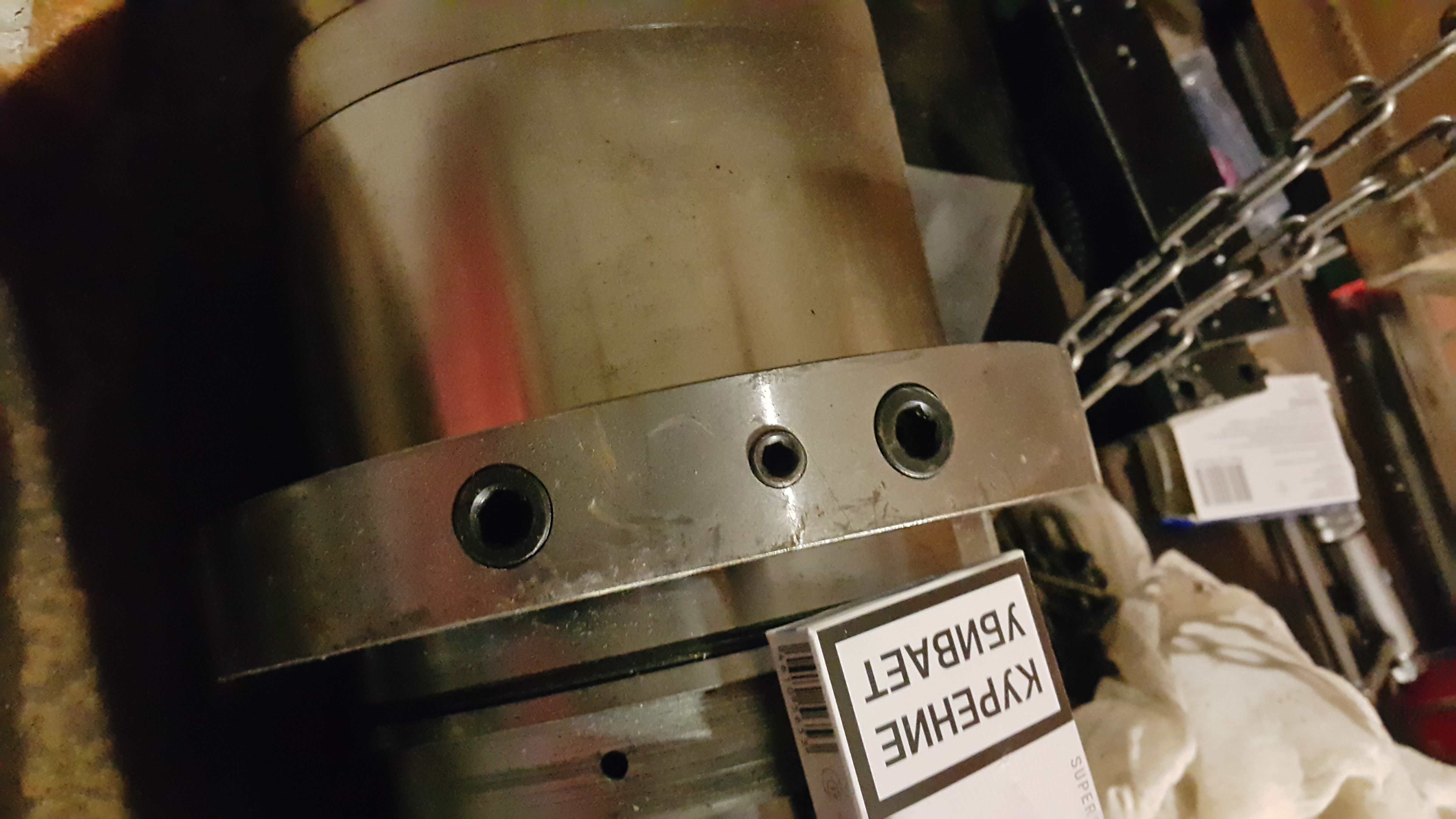

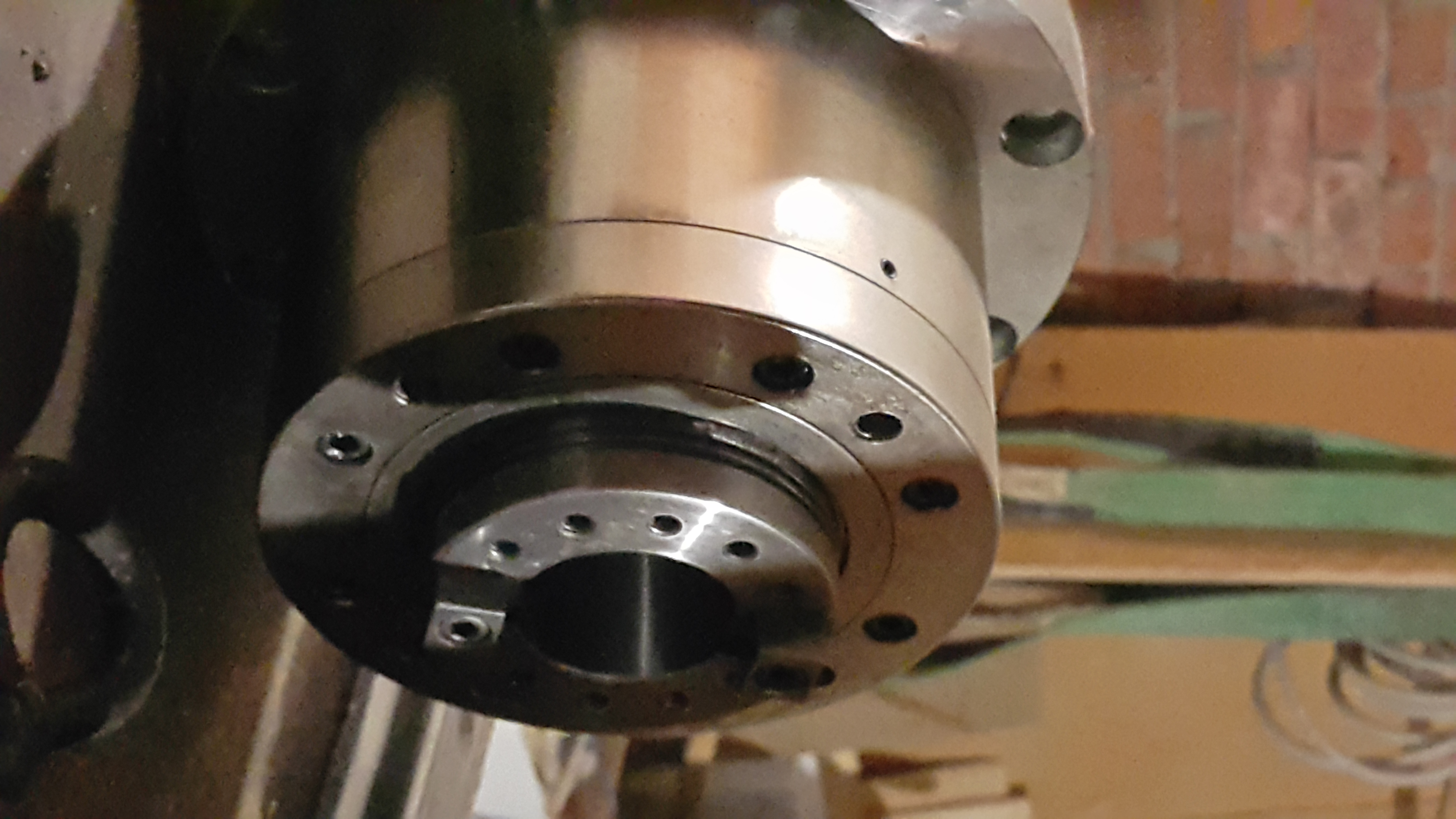

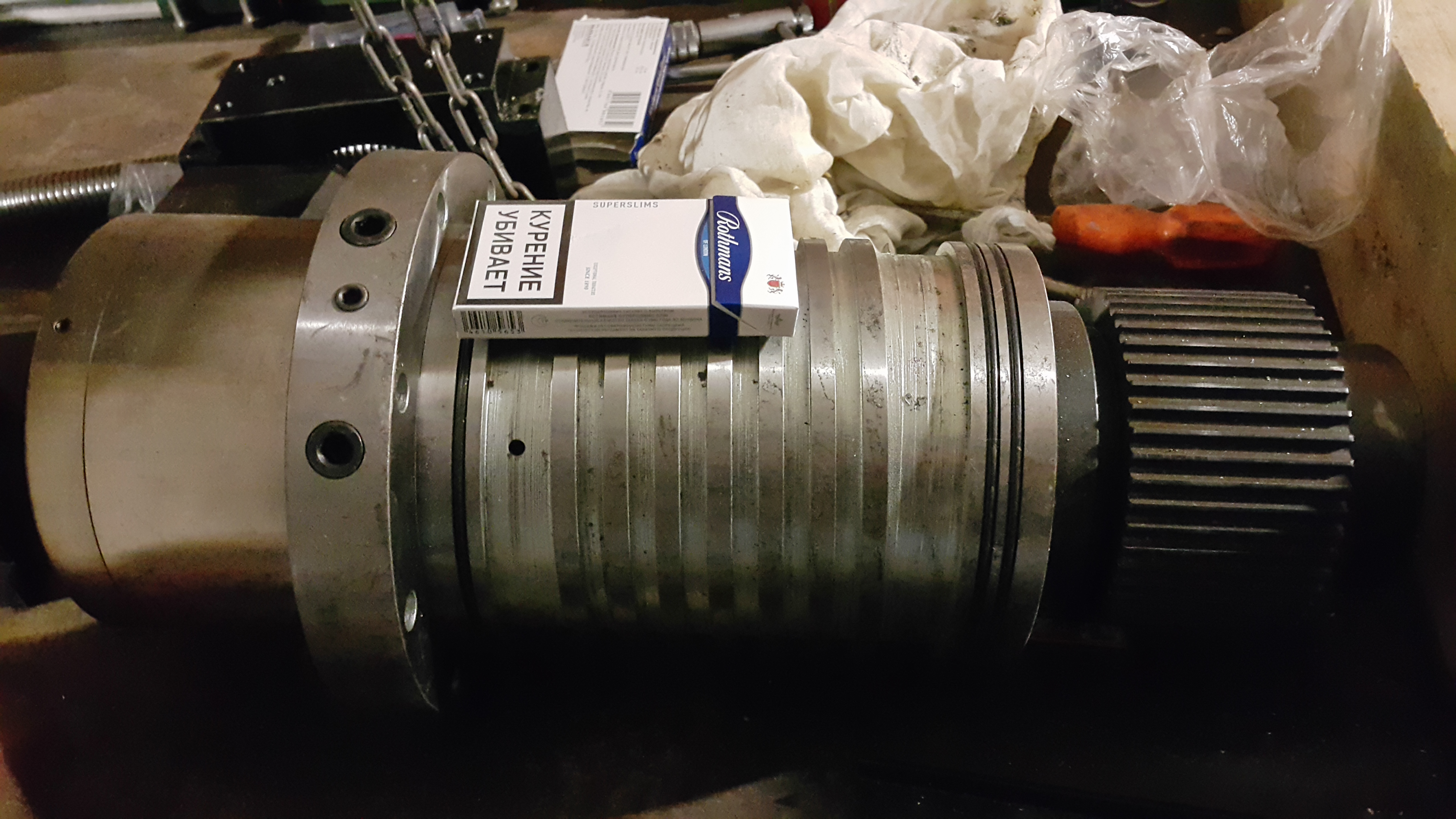

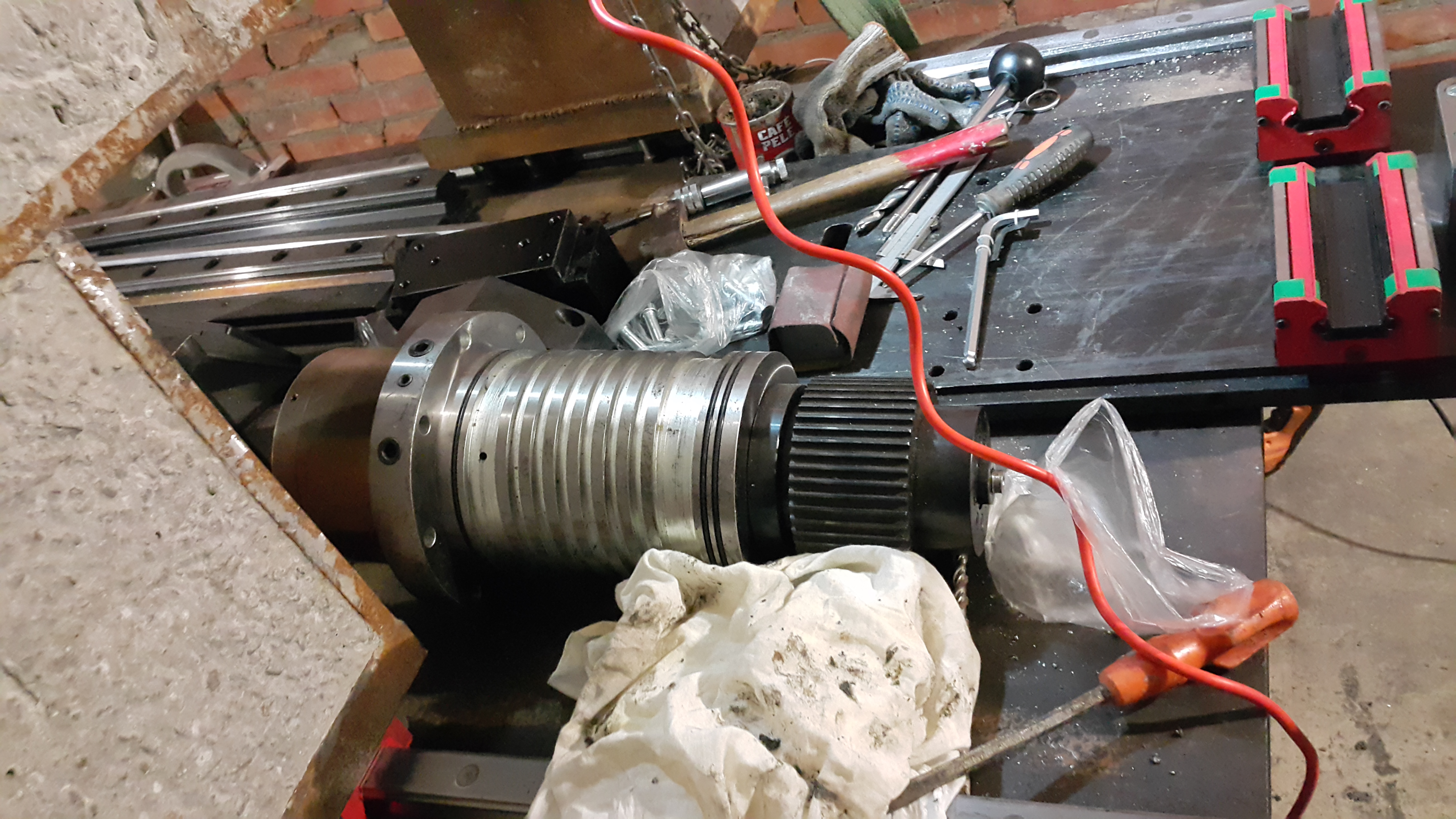

Вот такой шпиндель планирую поставить.
Ременная передача, ВТ40, автосмена, водоохлаждение, воздух для подшипников и для обдува конуса.
К нему сервопривод на 15 кВт. (думаю должно хватить 90 Нм)

Хороший шпиндель :good:
Какие макс. обороты?
PKM
Сообщения: 4132
Репутация: 705
Re: Крепыш
Сообщение PKM »
Pahan писал(а):Вот такой шпиндель планирую поставить.
Серьезный шпиндель. Максимальная частота вращения? А фирма какая?

Сообщение Pahan »
Максимальная механическая частота вращения шпинделя 12000 об/мин.
А вот по поводу сервопривода для этого шпинделя, получается так.
Частота вращения от 0 до 3000 об/мин без изменения крутящего момента.
Максимальная долговременная частота вращения 8000 об/мин.

Вес 65 кг. ))))
