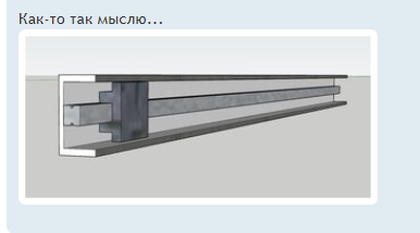

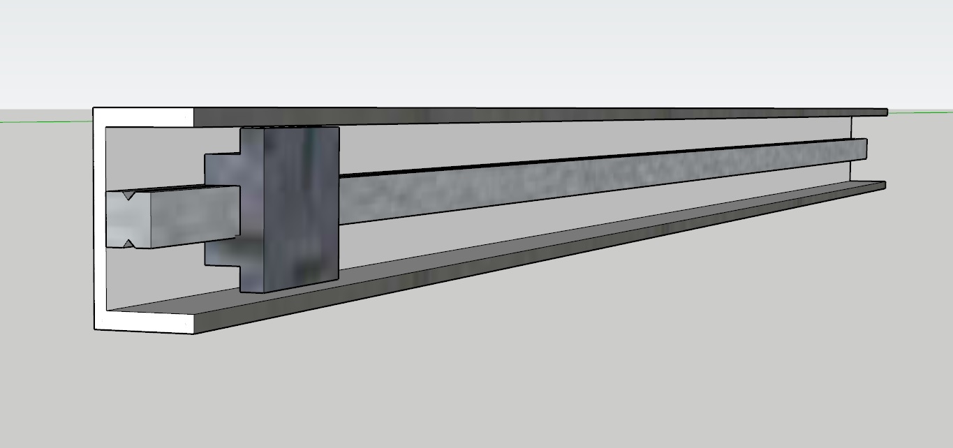

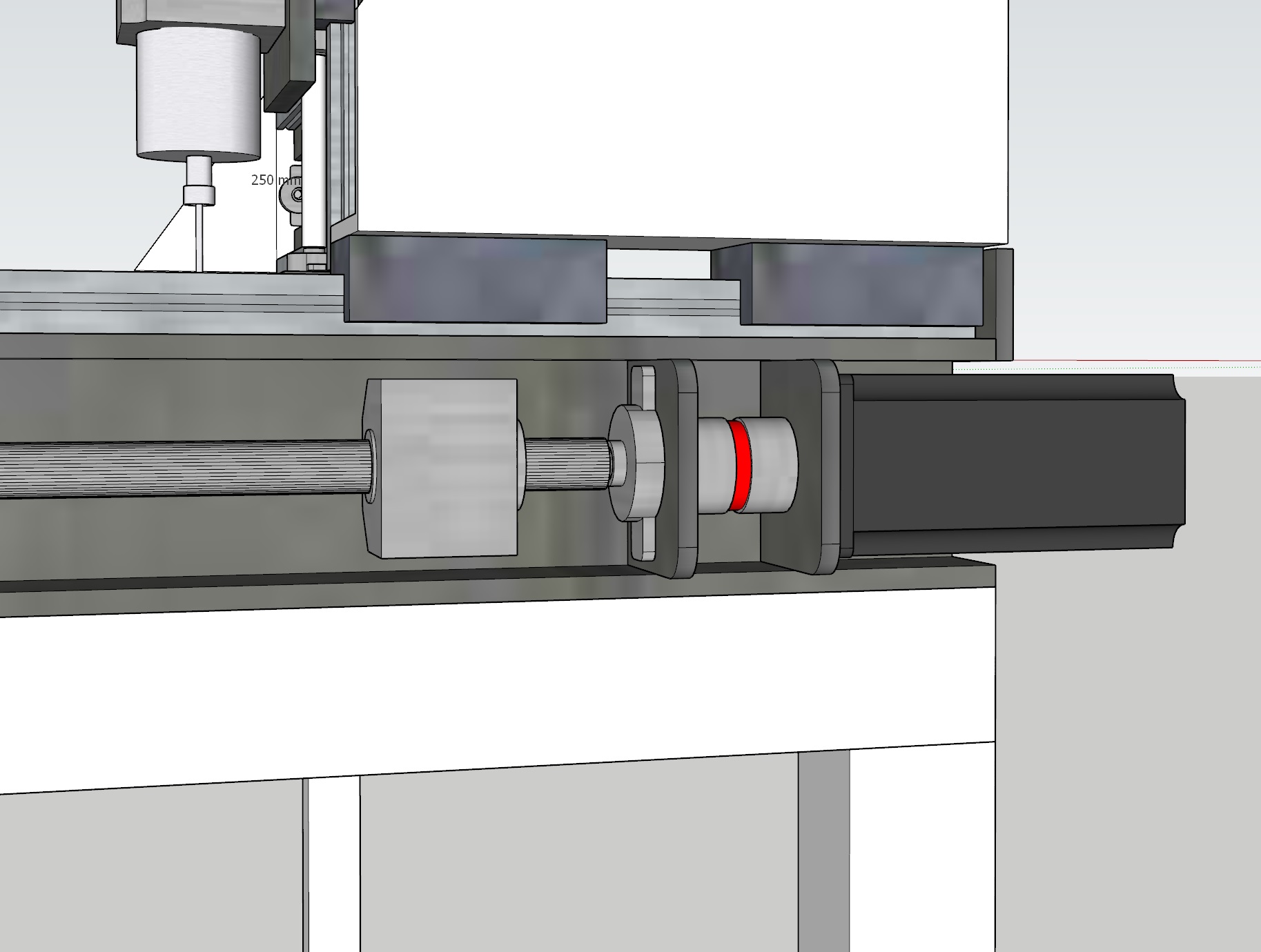

Сейчас по поводу портала призадумался. :D Точнее крепления рельс к проф.трубе 40х80х3. А если проф.трубу заменить на швеллер 6.5? Толщина стенки 4.5мм, хватит что б нарезать резьбу для крепления рельс.

Urshurark писал(а): ↑ Толщина стенки 4.5мм, хватит что б нарезать резьбу для крепления рельс.
Нет ничего проще, чем взять гайку требуемой резьбы и измерить ее высоту.
Ну и в справочнике посмотреть, насколько сталь гайки прочнее стали швеллера.
Сообщения: 2098
Re: Фрезерный ЧПУ для столярки
Ничто не мешает взять полосу стали, сделать в ней отверстия с резьбой соответствующие местам крепления рельс и в профтрубе сделать просто проходные отверстия. Единственное - немного потеряете в жесткости за счет того что рельс будет прикручен не в точке контакта, а с проставкой в 3мм.

nevkon писал(а): ↑ Ничто не мешает взять полосу стали
Примерно тоже самое я придумал, только увеличить толщину стенки швеллера) Прикрутить, или приварить полосу 4мм сзади, получится 8.5мм под резьбу. Вот только с каретками я пролетел, заказал на ось Х HGW20CC, они по ширине не влезут в 6.5 швеллер. Придется 8 покупать.
Как-то так мыслю...

Urshurark писал(а): ↑ Как-то так мыслю...
не пойму зачем такой бутерброд,сверлите насквозь швеллер и затягивайте просто гайкой.На отверстиях рельс то проще будет выставить.Просто нарезать резьбы по всей длине швеллера и чтобы никуда ничего не уехало и было соосно-это ещё та задача.Вы уверены что сможете это сделать?
Сообщения: 2098
У меня другой вопрос возник вместо этого - а винт куда девать будете? Направляющая получается скрыта, а винт будет открыт? Как по мне винт как раз нужно больше защищать - в гайку будет больше мусора попадать чем в каретки направляющих.

mfamilie писал(а): ↑31 мар 2023, 20:59 не пойму зачем такой бутерброд,сверлите насквозь швеллер и затягивайте просто гайкой.На отверстиях рельс то проще будет выставить.
Так то логично. Просто внешний вид, торчащие сзади гайки...) Хотя, если взять колпачковые гайки, то думаю нормально будет.
nevkon писал(а): ↑01 апр 2023, 07:15 У меня другой вопрос возник вместо этого - а винт куда девать будете? Направляющая получается скрыта, а винт будет открыт?
Я потом шторки установлю. Пока просто не понимаю какого размера и какой формы.

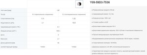

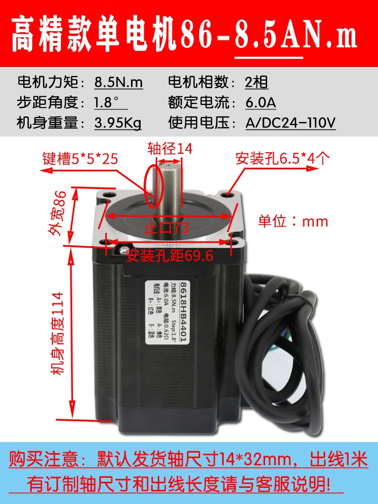

Посчитал, прикинул сегодня, мало будет ШД на 3нм. Если удастся отменить заказ хочу перезаказать, или 6.5 или 8.5нм. Там уже движки на 6А, и с драйверами dm860. Я так понимаю блок питания на 48в уже не пойдет, нужно смотреть на 70в?

А вы не боитесь, что шаговики с большим моментом на прямом приводе с винтом даже 10мм на оборот дадут жалкие холостые подачи?

kfmut писал(а): ↑ 10мм на оборот дадут жалкие холостые подачи
Это о чём речь?О холостых переездах?Каким боком это связано с рабочими подачами?

mfamilie писал(а): ↑ непонятно почему
а 300-400-500об/мин на 10 умножить?

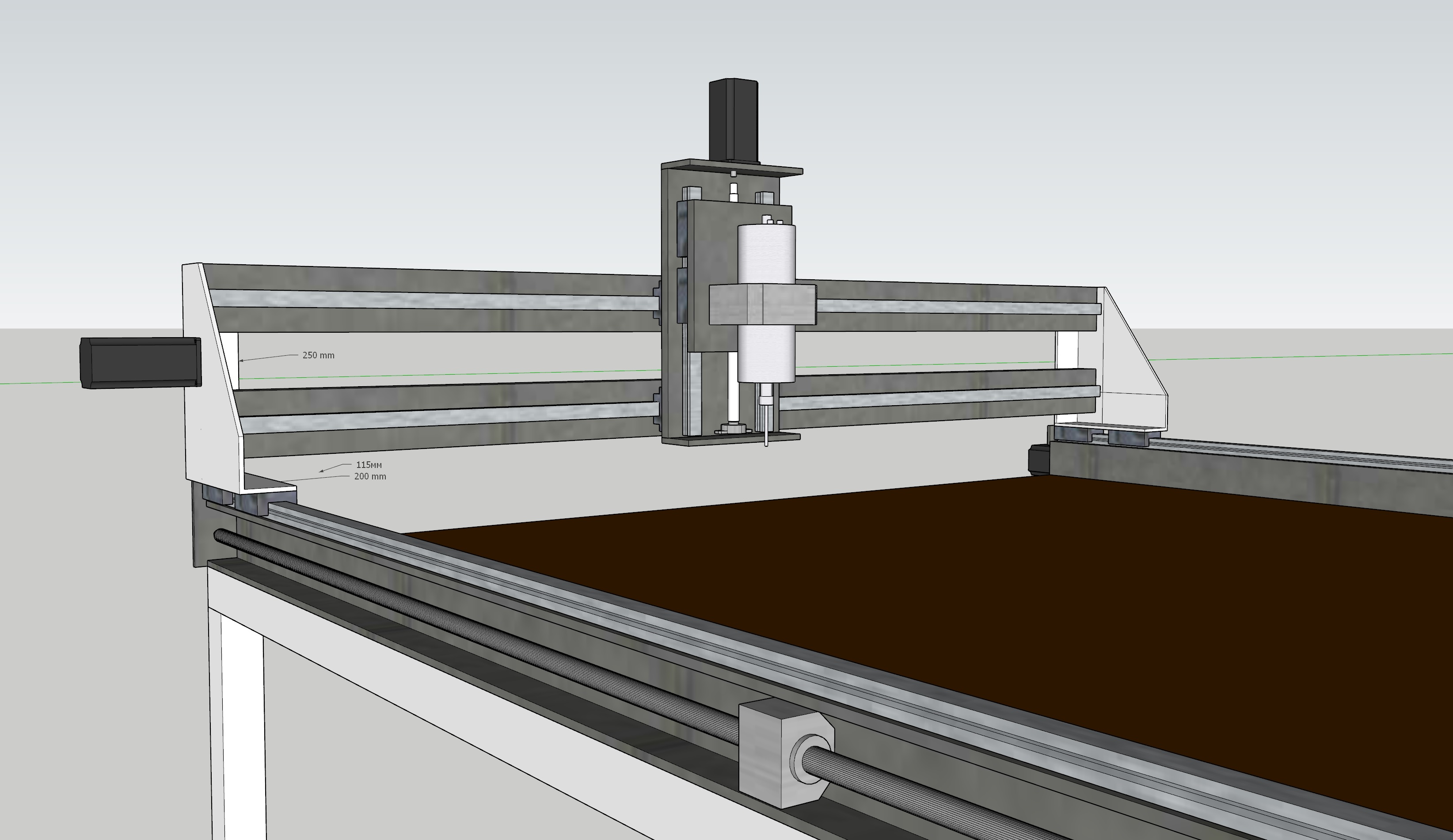

mfamilie писал(а): ↑ Покажите только конструкцию только полностью
Так я же выкладывал, в целом пока ничего не поменялось.
До ума еще не довел, идеи пока только в голове. Времени нет реализовать в программе)

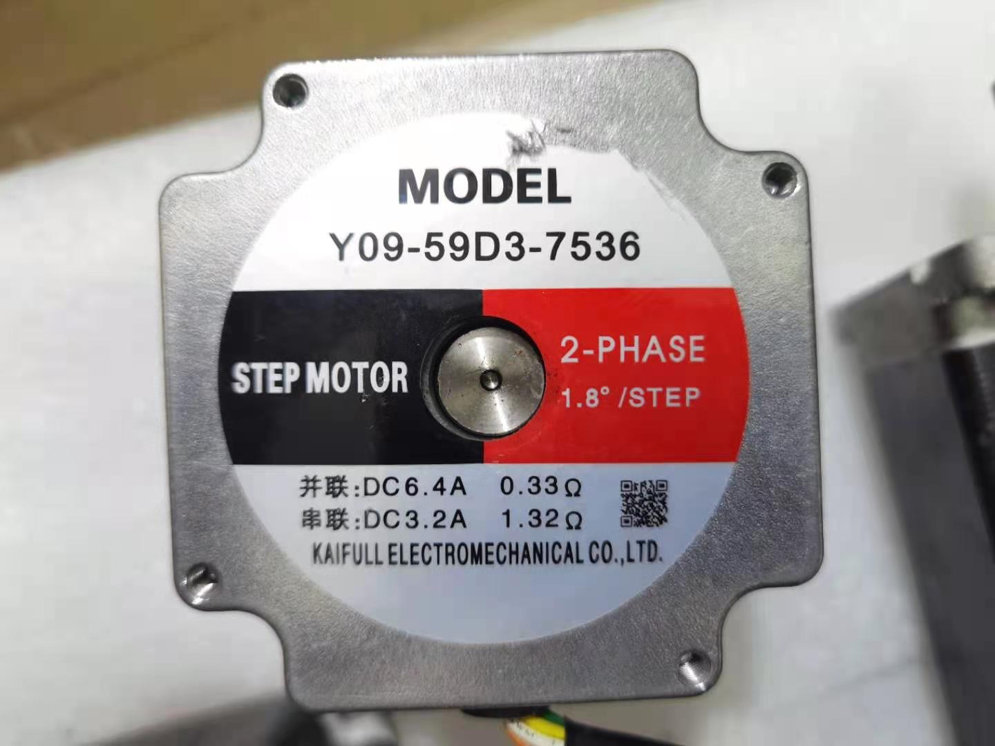

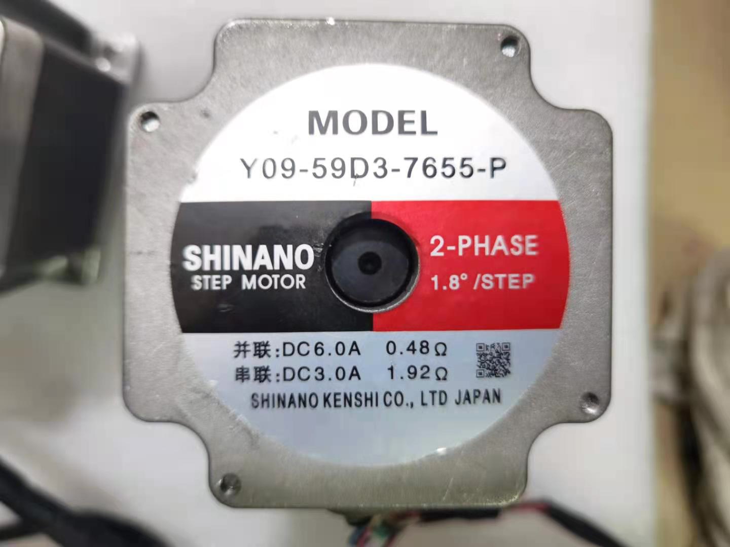

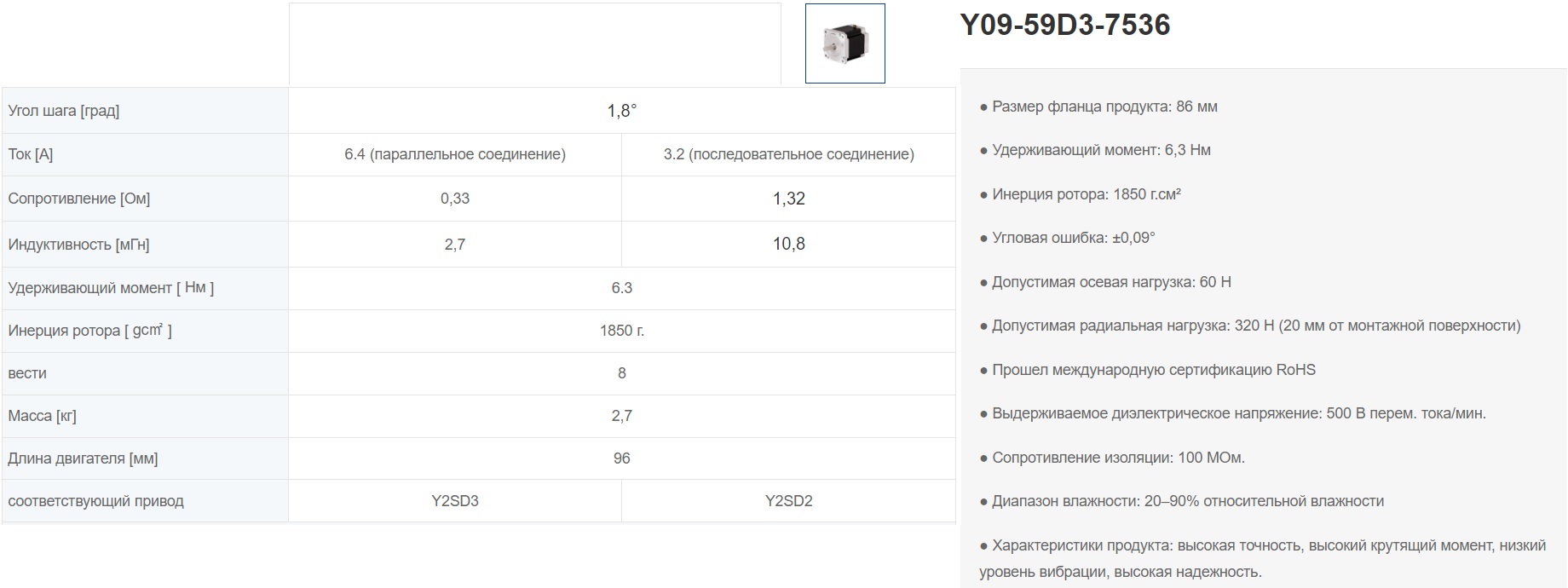

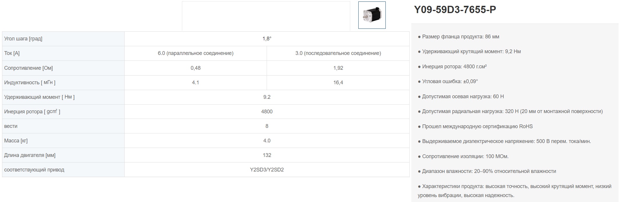

По поводу ШД. Присмотрел вот такие варианты, относительно не дорого. Стоит брать?

Urshurark писал(а): ↑ ничего не поменялось

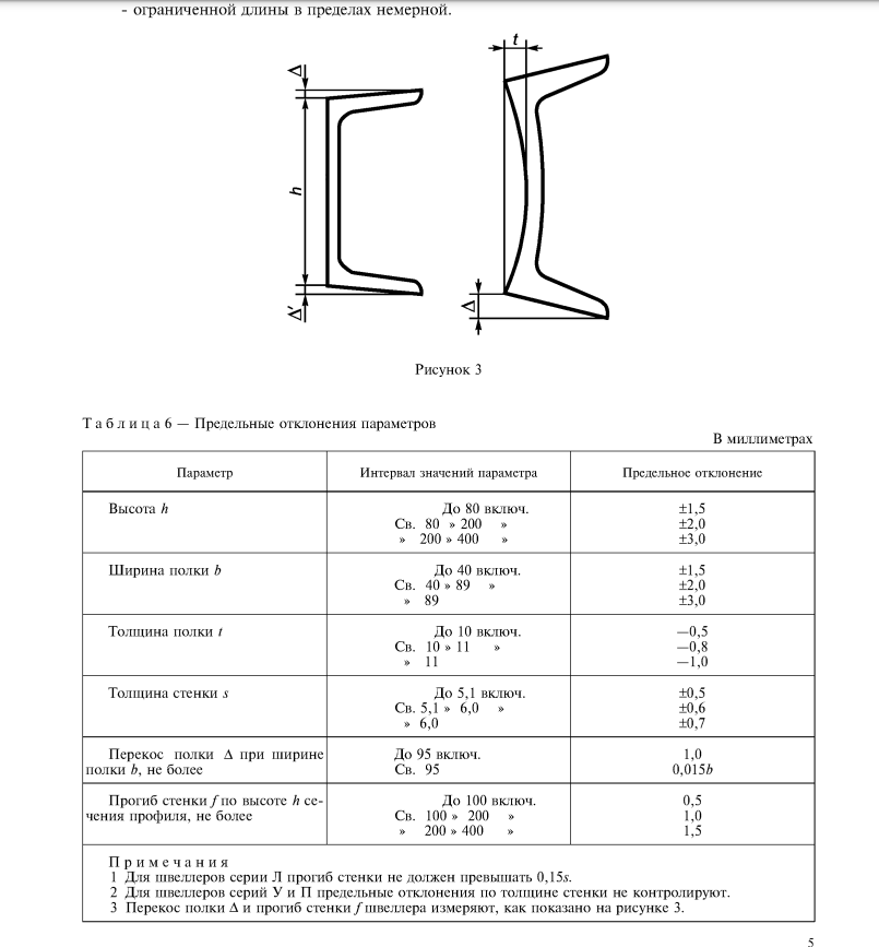

Направляющие с ШВП поменялись местами ,а так ни чего :hehehe: Вы швеллер в этой жизни в руках держали ? Он только с виду ровный ! Да ещё горячекатанный , вот где напряжений то ! Попросил фрезеровщика "пыльнуть " широкую часть ,так его начало в трубочку сворачивать . Но я не имею права советовать ,я такие большие станки не строил .

гражданинъ писал(а): Вы швеллер в этой жизни в руках держали ?
Не только держал, но и целые ангары варил из него)
гражданинъ
Сообщения: 1034
Репутация: 170
Сообщение гражданинъ »
А это ?
Для ангаров наверное лучше нет ,но тут другой случай !
