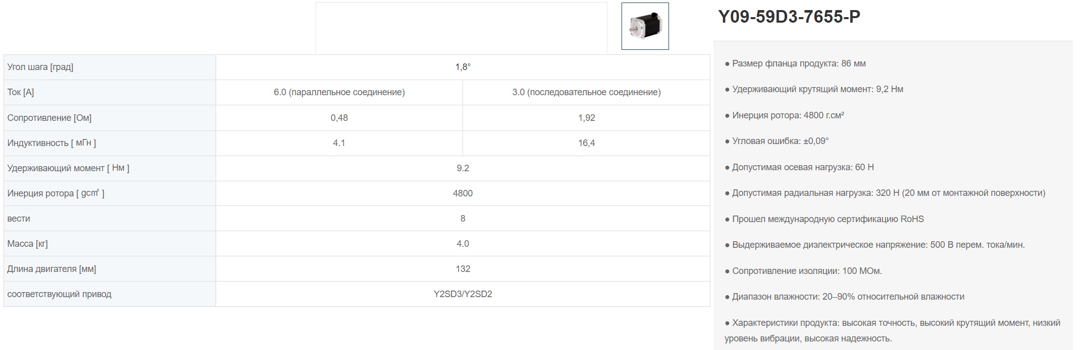

Посчитал, прикинул сегодня, мало будет ШД на 3нм. Если удастся отменить заказ хочу перезаказать, или 6.5 или 8.5нм. Там уже движки на 6А, и с драйверами dm860. Я так понимаю блок питания на 48в уже не пойдет, нужно смотреть на 70в?

А вы не боитесь, что шаговики с большим моментом на прямом приводе с винтом даже 10мм на оборот дадут жалкие холостые подачи?
Urshurark
Сообщения: 79
Зарегистрирован: 22 мар 2020, 22:13
Настоящее имя: Павел
Откуда: Краснодар
Re: Фрезерный ЧПУ для столярки
Сообщение Urshurark »
Я в этом не соображаю :thinking:,
Нужно ставить ременную передачу на швп?

kfmut писал(а): ↑ 10мм на оборот дадут жалкие холостые подачи
Это о чём речь?О холостых переездах?Каким боком это связано с рабочими подачами?
Urshurark писал(а): ↑ Нужно ставить ременную передачу на швп?
ТС не парьтесь,никаких ременных передач не надо,ставьте ШД напрямую.Покажите только конструкцию только полностью,хотя бы (в чём там рисуете) чтобы и Вы и публика поняли то,что есть в Вашей голове=это можно сделать в металле с минимальными косяками(а они будут в любом случае даже рисовать все в серьёзном пакете).

mfamilie писал(а): ↑ Каким боком это связано с рабочими подачами?
Ну, даже не знаю, вы, например, где-нибудь видели холостые подачи меньшие рабочих? ;)

kfmut писал(а): ↑ где-нибудь видели холостые подачи меньшие рабочих?
да это понятно,непонятно почему
kfmut писал(а): ↑ 10мм на оборот дадут жалкие холостые подачи?

mfamilie писал(а): ↑ непонятно почему
а 300-400-500об/мин на 10 умножить?

По поводу ШД. Присмотрел вот такие варианты, относительно не дорого. Стоит брать?
pXbOlyoMrAE.jpg (3247 просмотров) <a class='original' href='./download/file.php?id=207358&mode=view' target=_blank>Загрузить оригинал (193.84 КБ)</a>
7655-р.jpg (3243 просмотра) <a class='original' href='./download/file.php?id=207362&mode=view' target=_blank>Загрузить оригинал (179.15 КБ)</a>
O1CN01WMOx4G1TptsMNqjJO_!!790642432.jpg (3243 просмотра) <a class='original' href='./download/file.php?id=207361&mode=view' target=_blank>Загрузить оригинал (113.52 КБ)</a>
6798659.jpg (3243 просмотра) <a class='original' href='./download/file.php?id=207363&mode=view' target=_blank>Загрузить оригинал (162.77 КБ)</a>
