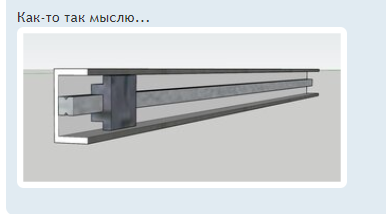

Сейчас по поводу портала призадумался. :D Точнее крепления рельс к проф.трубе 40х80х3. А если проф.трубу заменить на швеллер 6.5? Толщина стенки 4.5мм, хватит что б нарезать резьбу для крепления рельс.

Urshurark писал(а): ↑ Толщина стенки 4.5мм, хватит что б нарезать резьбу для крепления рельс.
Нет ничего проще, чем взять гайку требуемой резьбы и измерить ее высоту.
Ну и в справочнике посмотреть, насколько сталь гайки прочнее стали швеллера.

Ничто не мешает взять полосу стали, сделать в ней отверстия с резьбой соответствующие местам крепления рельс и в профтрубе сделать просто проходные отверстия. Единственное - немного потеряете в жесткости за счет того что рельс будет прикручен не в точке контакта, а с проставкой в 3мм.

nevkon писал(а): ↑ Ничто не мешает взять полосу стали
Примерно тоже самое я придумал, только увеличить толщину стенки швеллера) Прикрутить, или приварить полосу 4мм сзади, получится 8.5мм под резьбу. Вот только с каретками я пролетел, заказал на ось Х HGW20CC, они по ширине не влезут в 6.5 швеллер. Придется 8 покупать.
Как-то так мыслю...

mfamilie писал(а): ↑31 мар 2023, 20:59 не пойму зачем такой бутерброд,сверлите насквозь швеллер и затягивайте просто гайкой.На отверстиях рельс то проще будет выставить.
Так то логично. Просто внешний вид, торчащие сзади гайки...) Хотя, если взять колпачковые гайки, то думаю нормально будет.
nevkon писал(а): ↑01 апр 2023, 07:15 У меня другой вопрос возник вместо этого - а винт куда девать будете? Направляющая получается скрыта, а винт будет открыт?
Я потом шторки установлю. Пока просто не понимаю какого размера и какой формы.

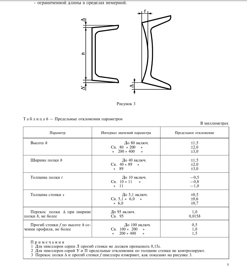

Направляющие с ШВП поменялись местами ,а так ни чего :hehehe: Вы швеллер в этой жизни в руках держали ? Он только с виду ровный ! Да ещё горячекатанный , вот где напряжений то ! Попросил фрезеровщика "пыльнуть " широкую часть ,так его начало в трубочку сворачивать . Но я не имею права советовать ,я такие большие станки не строил .

гражданинъ писал(а): Вы швеллер в этой жизни в руках держали ?
Не только держал, но и целые ангары варил из него)
гражданинъ
Сообщения: 1034
Репутация: 170
Re: Фрезерный ЧПУ для столярки
Сообщение гражданинъ »
А это ?
Для ангаров наверное лучше нет ,но тут другой случай !
