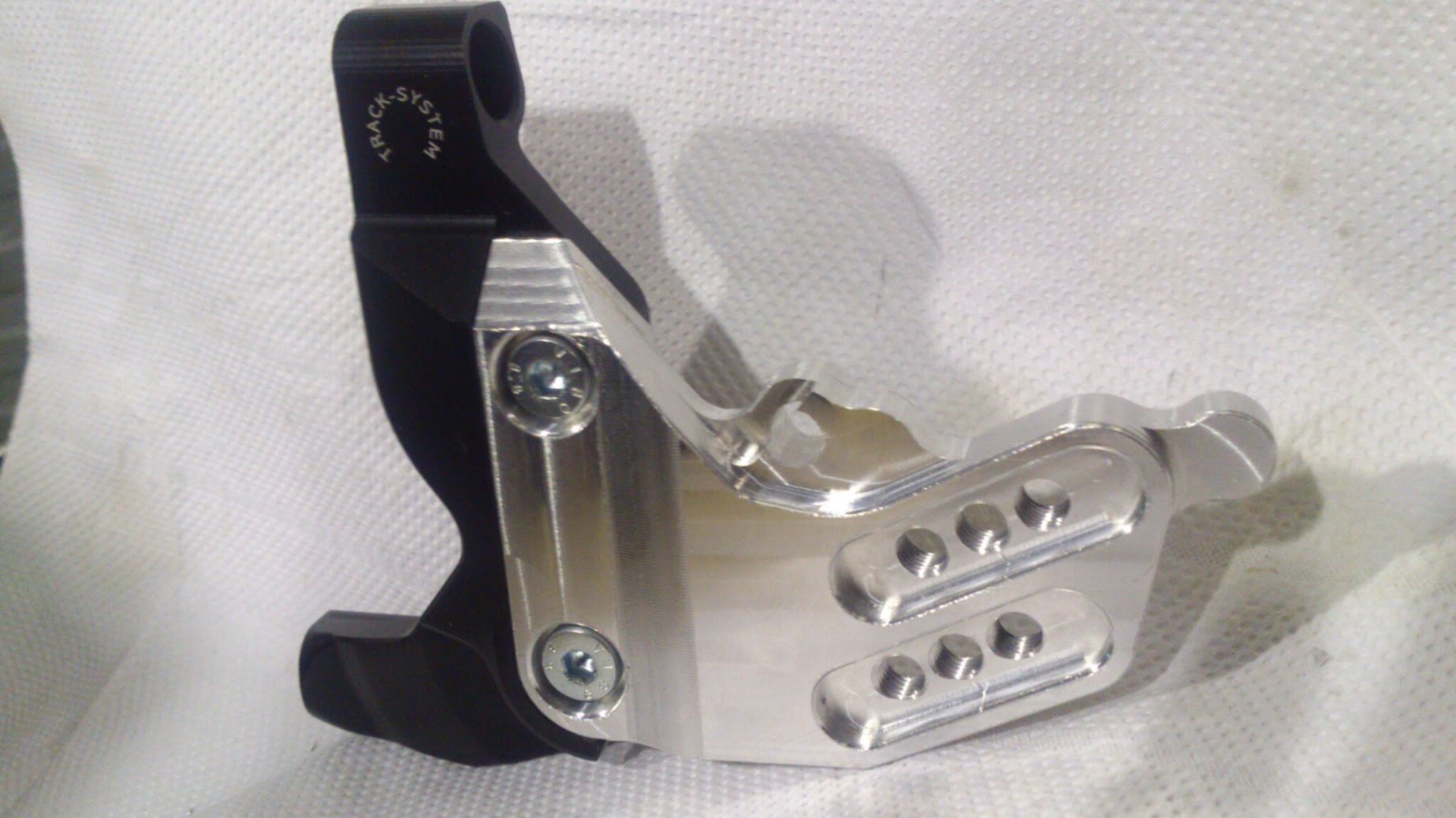

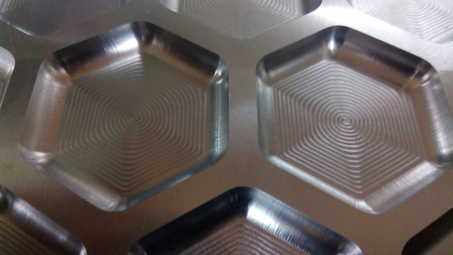

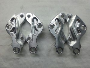

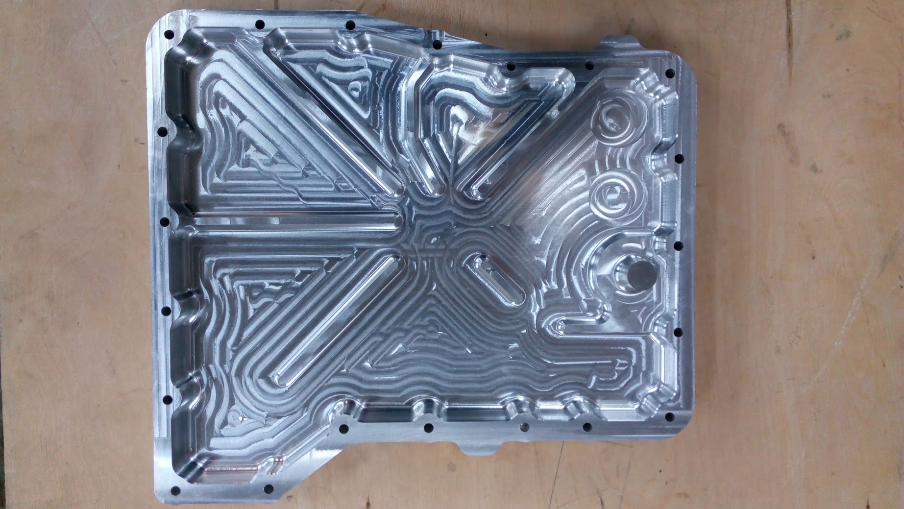

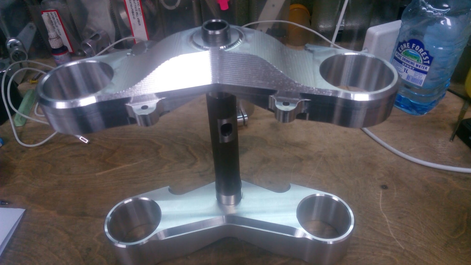

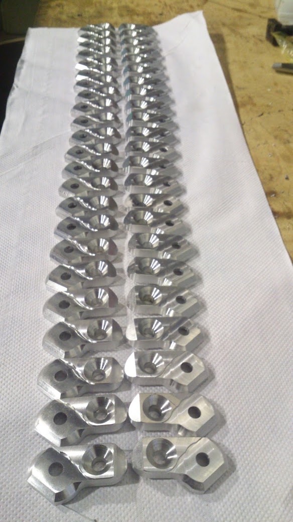

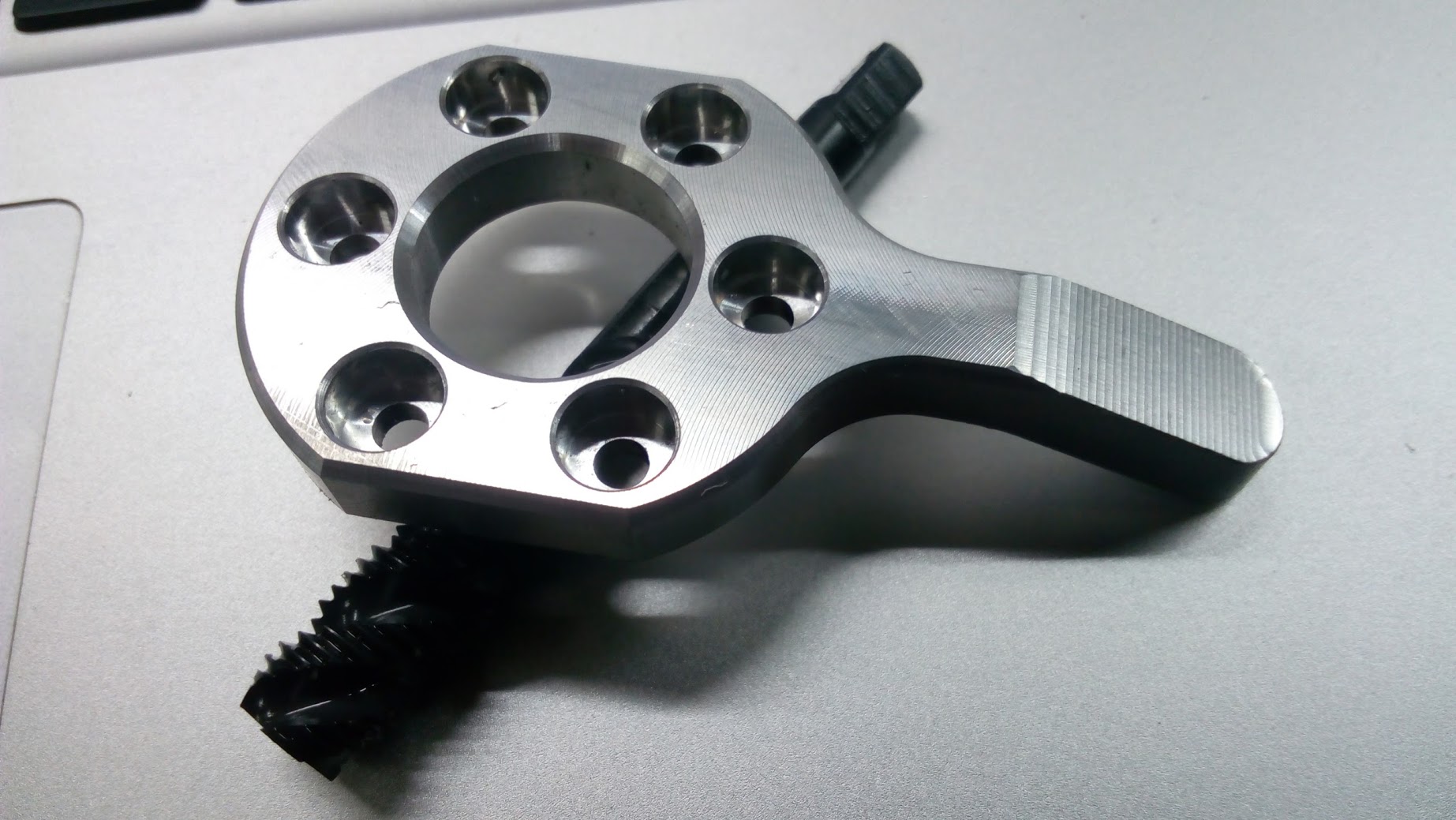

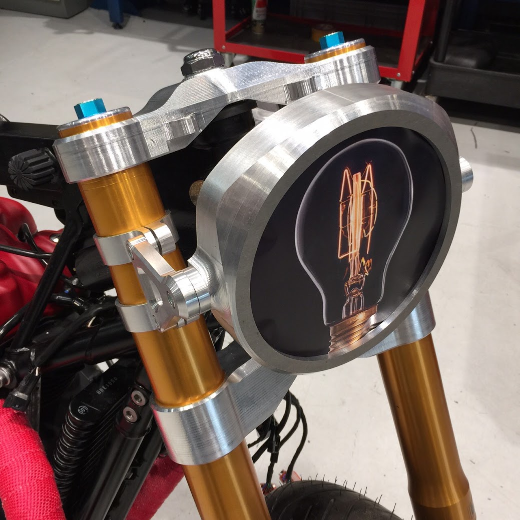

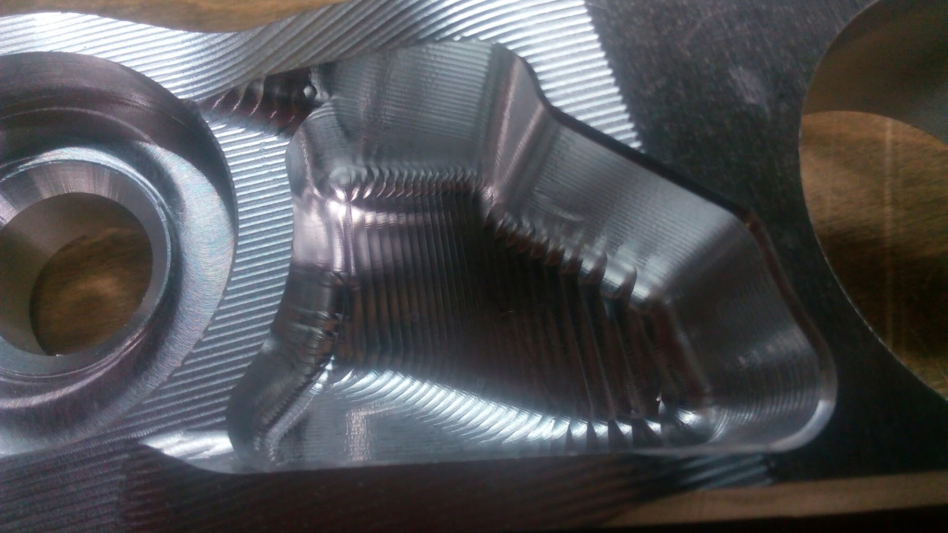

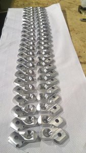

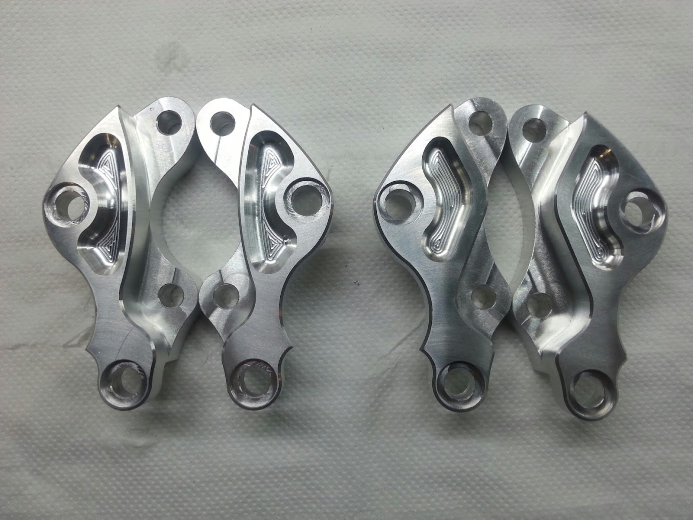

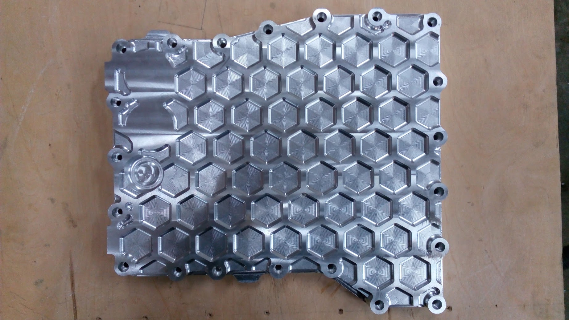

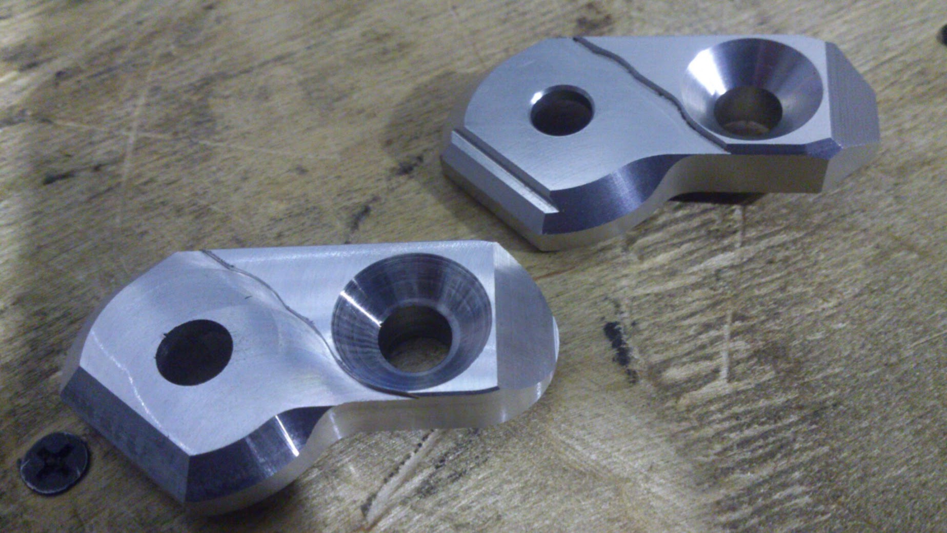

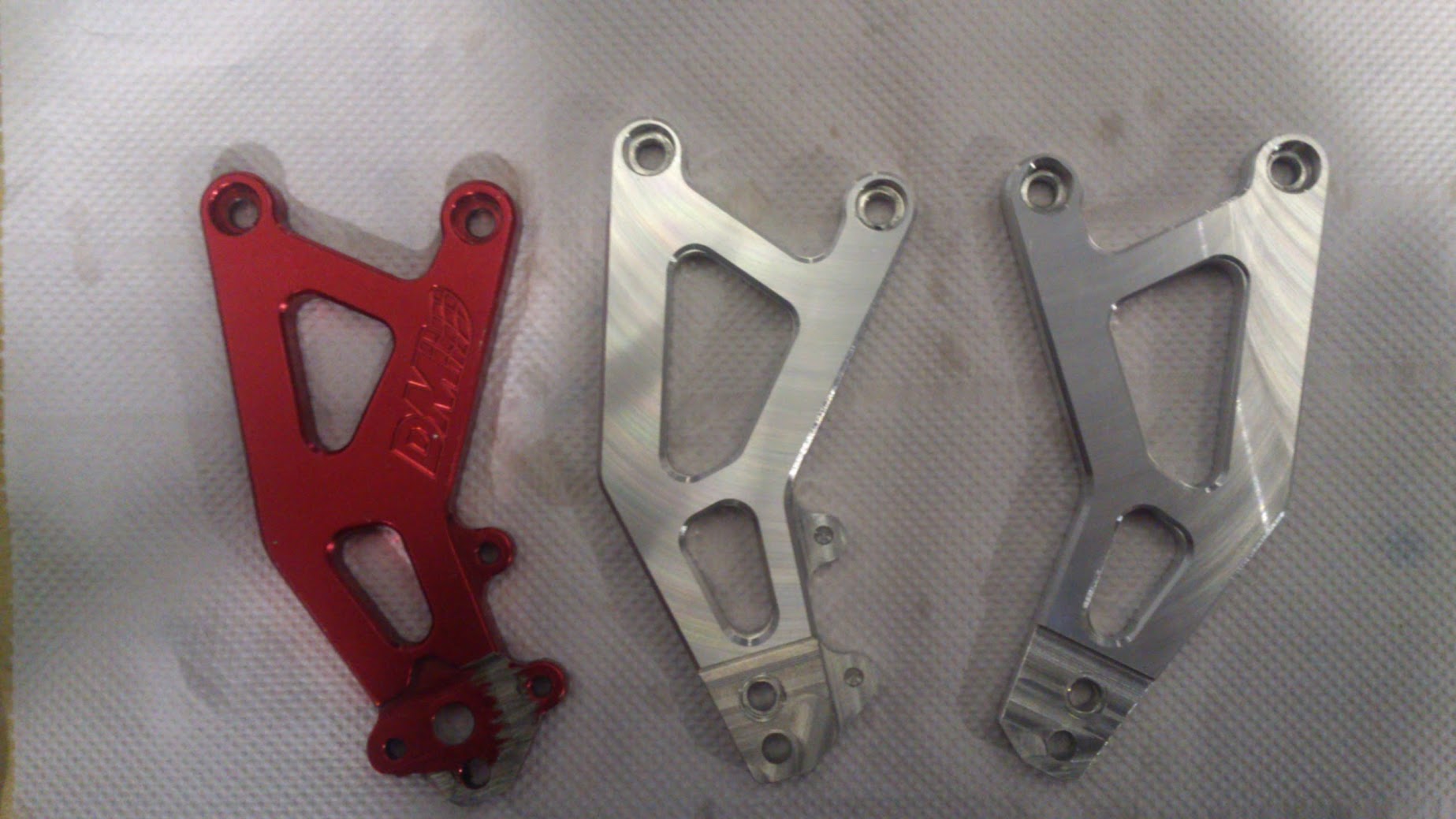

Примеры работ вот

botcman
Сообщения: 557
Re: AG-400. Пересадка мозга.
Сообщение botcman »
Что за энкодеры? И от чего погибли?
Детали супер.
