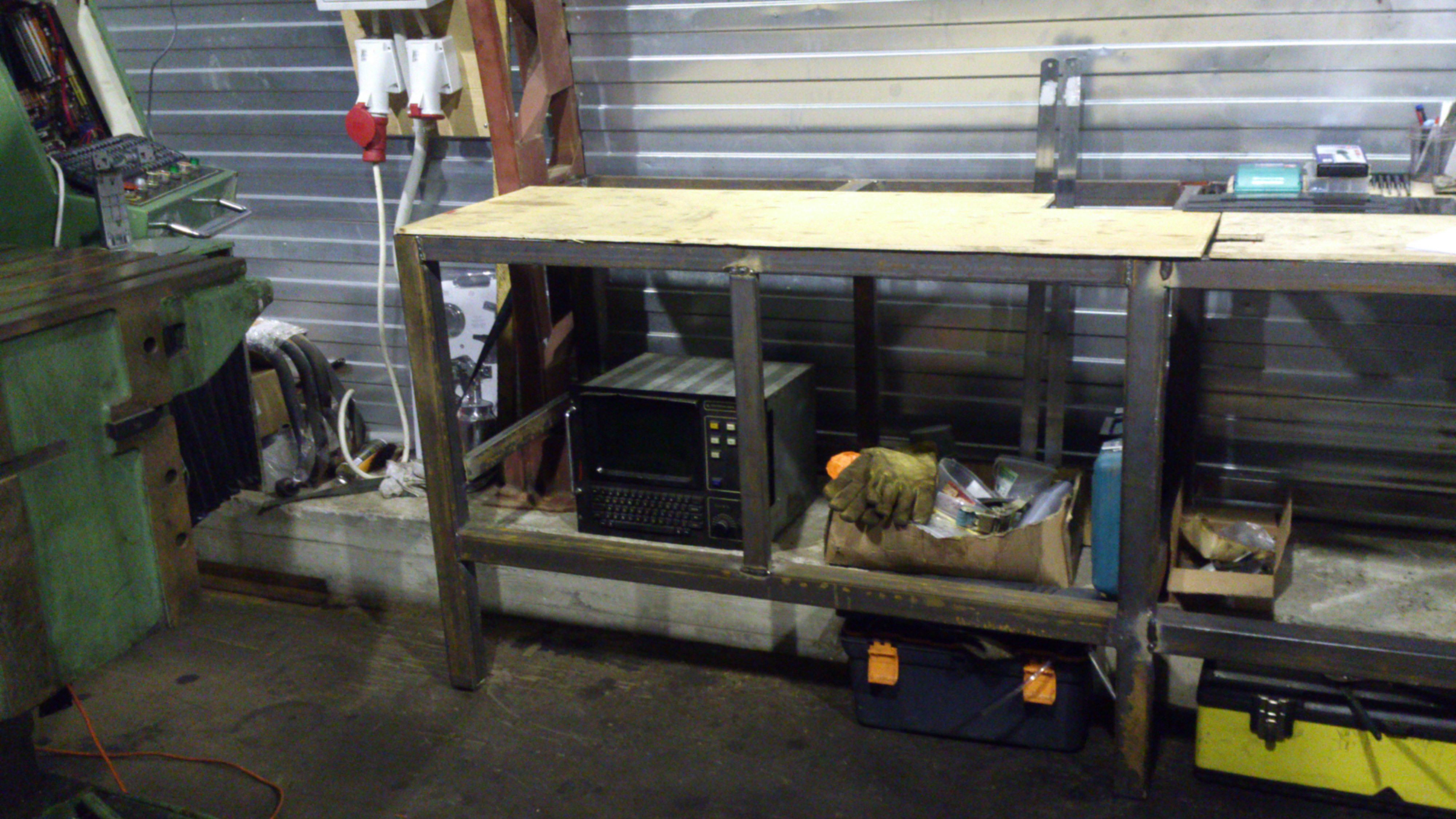

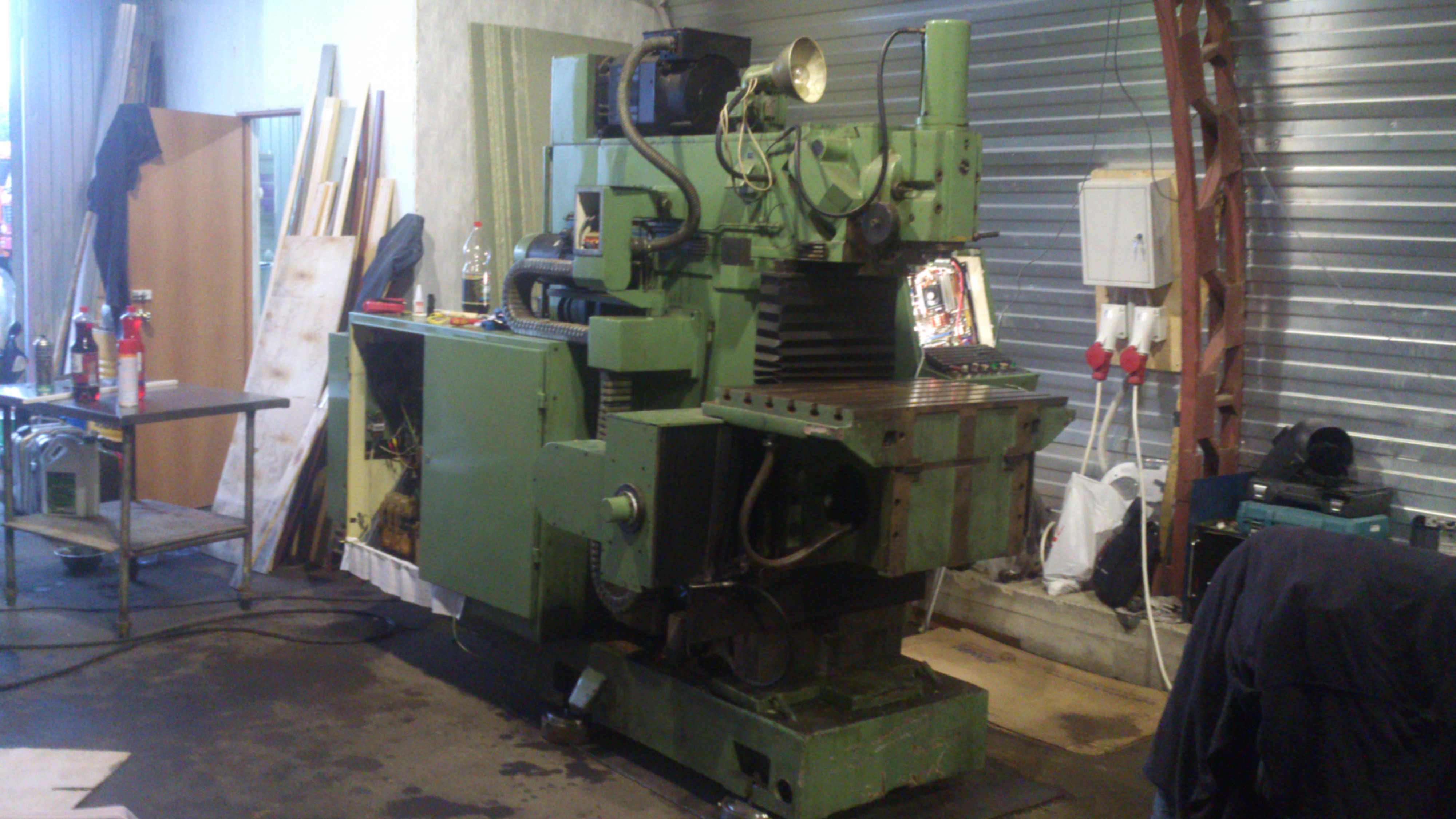

Будут тут потихоньку рассказывать про оживление этого югославско-советского станка с ЧПУ.
Вобщем купили люди станок:
DSC_5590.jpg (163870 просмотров) <a class='original' href='./download/file.php?id=16335&mode=view' target=_blank>Загрузить оригинал (1.56 МБ)</a>
У станка имелись мозги CNC-1600:
DSC_5626.jpg (163870 просмотров) <a class='original' href='./download/file.php?id=16336&mode=view' target=_blank>Загрузить оригинал (1.68 МБ)</a>
(вон они там под верстаком валяются)
У мозгов была тяжёлая степень амнезии, выраженная в полной потере конфигурации из-за сдохшей батарейки.

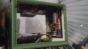

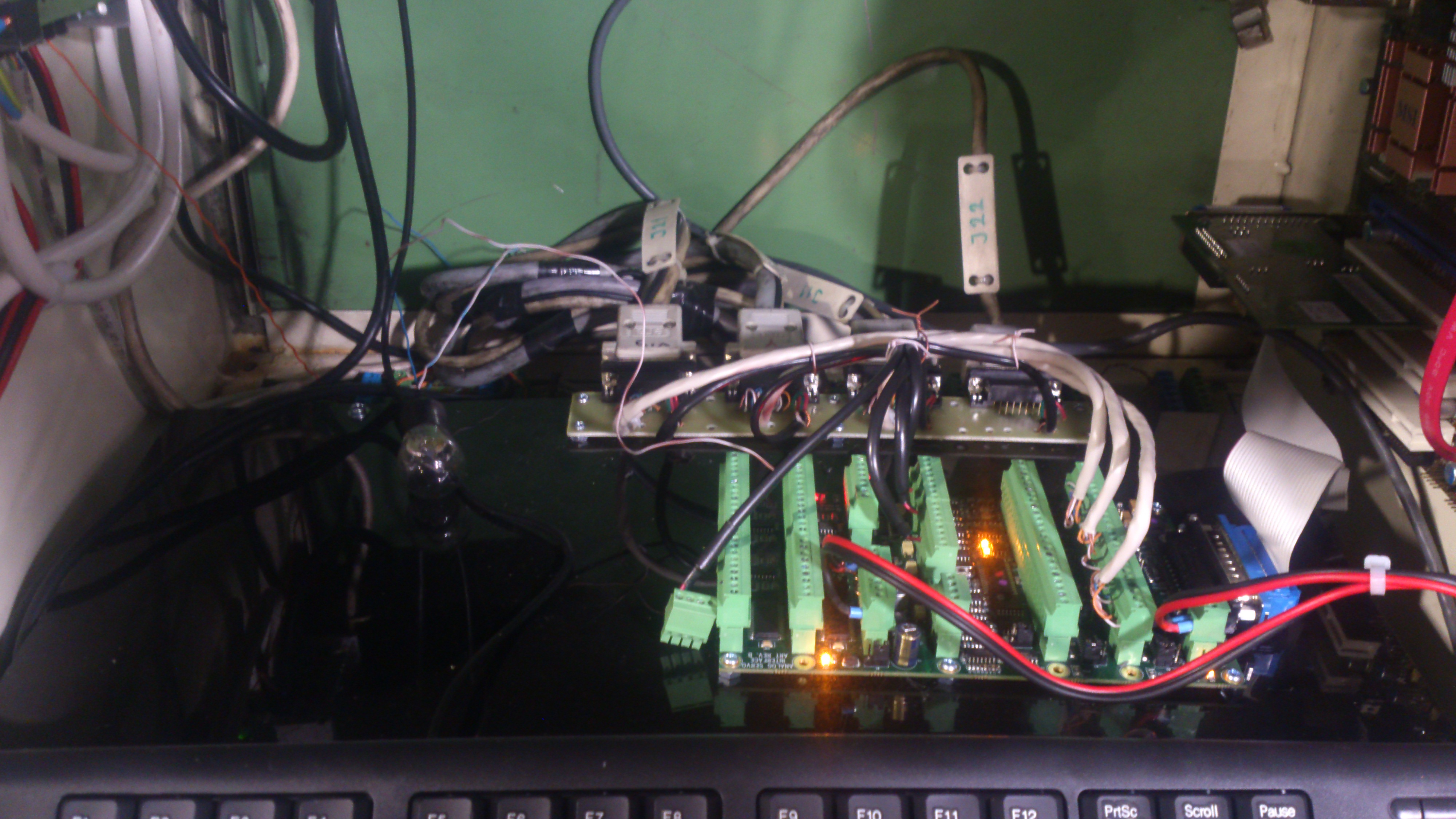

Вобщем было решено вынуть старый мозг и засунуть новый в виде компа с LinuxCNC и Mesa 5i25+7i77.
Вот черепная коробка с новыми мозгами:
DSC_5619.jpg (163870 просмотров) <a class='original' href='./download/file.php?id=16339&mode=view' target=_blank>Загрузить оригинал (6.55 МБ)</a>
Монитор пока в таком забавном положении для удобства копания в черепушке. :)

Некторые параметры станка:
Рабочий ход XxYxZ: 630x450x430, ход пиноли 100мм
Шпиндель: голизонтальный и вертикальный, 20-2780 об/мин, 2 диапазона, ИСО40, переключение диапазонов и разжим инструмента гидравлический.
Скорости перемещения: 0-2000 мм/мин, ускоренный ход 5000 мм/мин.
Вес: 2700 кг.

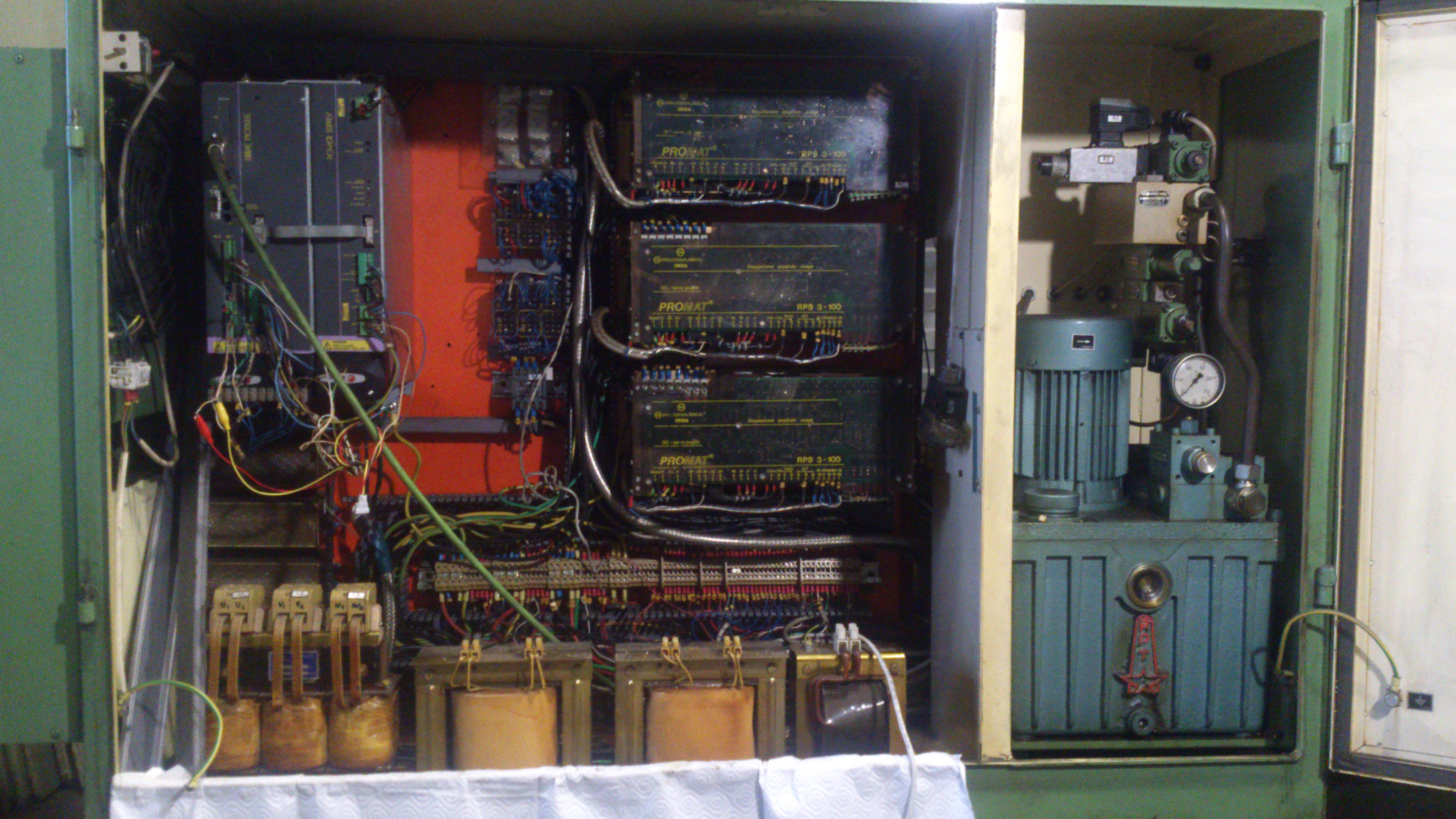

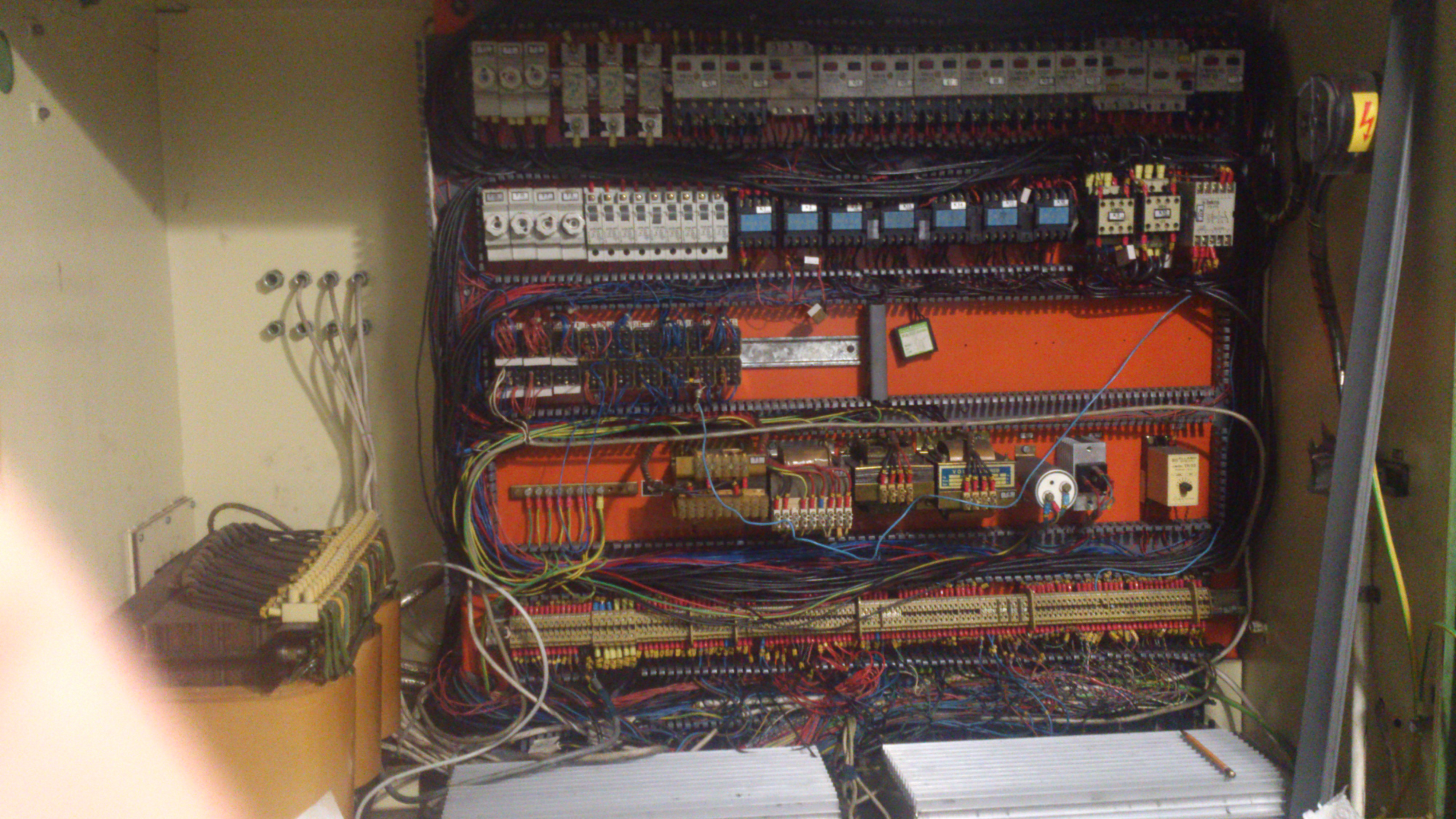

Электрическая часть станка.
Вот основная релейная логика станка:
DSC_5602.jpg (163865 просмотров) <a class='original' href='./download/file.php?id=16341&mode=view' target=_blank>Загрузить оригинал (1.77 МБ)</a>
так сказать схема в натуре. Единственная радость - это цветные провода: черные - силовая часть, красные - 110в, синие - 24в.
Слева внизу 13.5 кВт трансформатор питания сервоприводов.
Приводы:
DSC_5593.jpg (163865 просмотров) <a class='original' href='./download/file.php?id=16342&mode=view' target=_blank>Загрузить оригинал (1.7 МБ)</a>
Слева усилитель главного привода и его БП. Управляется +/-10V. Родной привод сгорел и его заменили на комплект Fagor, мотор на 5.5 кВт.
Правее 3 сервоусилителя RPS-3-100, управление тоже +/-10V.
Справа насос для гидравлики с клапанами.

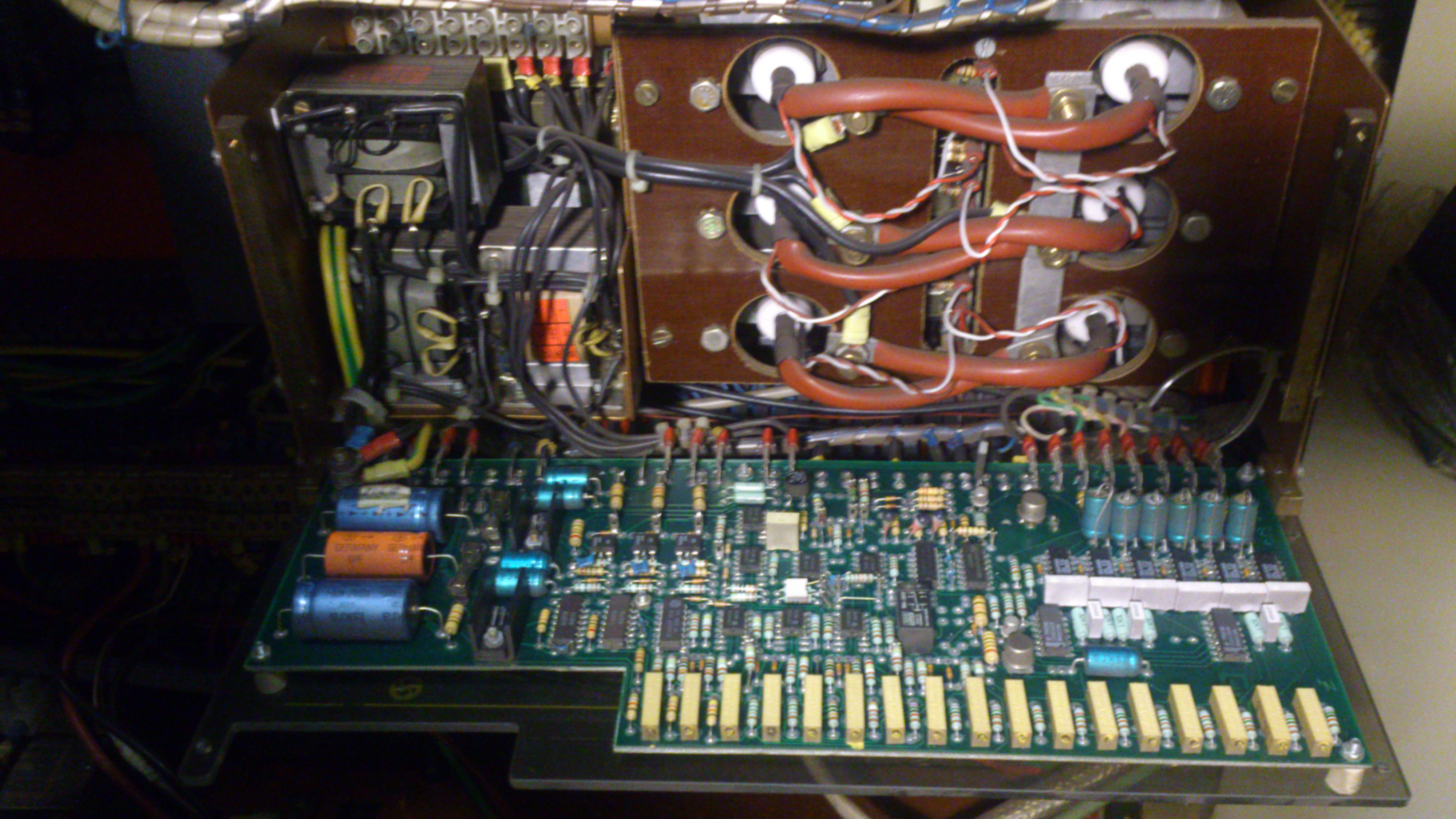

Кишочки сервоусилителя:
DSC_5501.jpg (163865 просмотров) <a class='original' href='./download/file.php?id=16343&mode=view' target=_blank>Загрузить оригинал (1.8 МБ)</a>

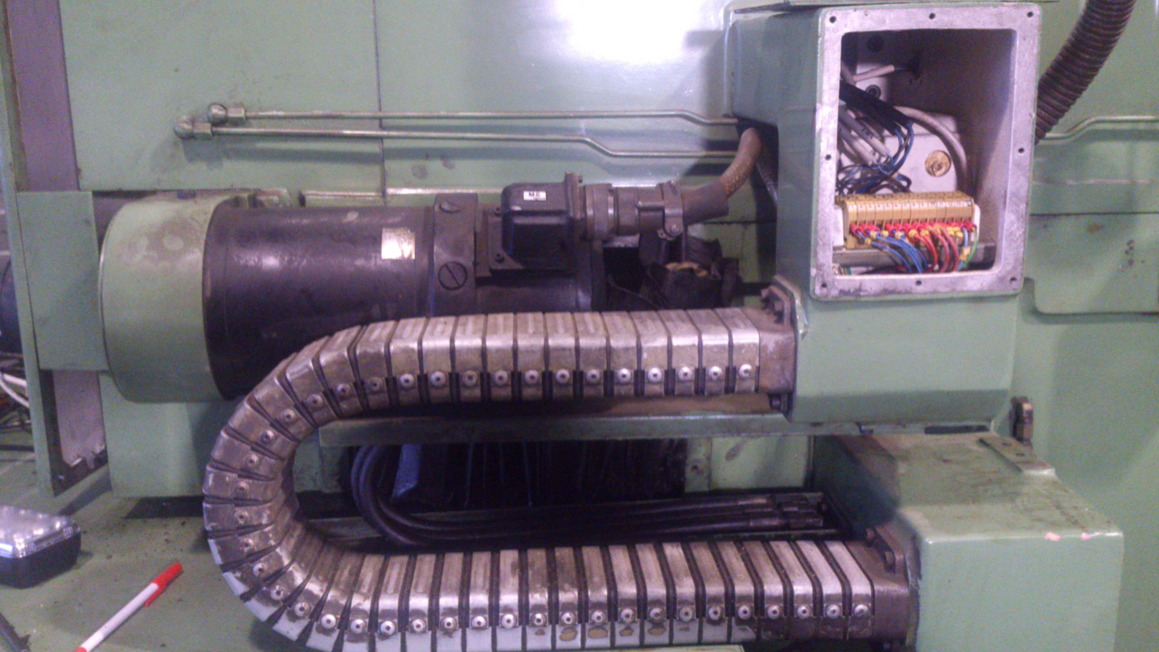

Серва X:
DSC_5600.jpg (163865 просмотров) <a class='original' href='./download/file.php?id=16344&mode=view' target=_blank>Загрузить оригинал (1.61 МБ)</a>
Серва Y:
DSC_5599.jpg (163865 просмотров) <a class='original' href='./download/file.php?id=16345&mode=view' target=_blank>Загрузить оригинал (1.66 МБ)</a>

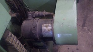

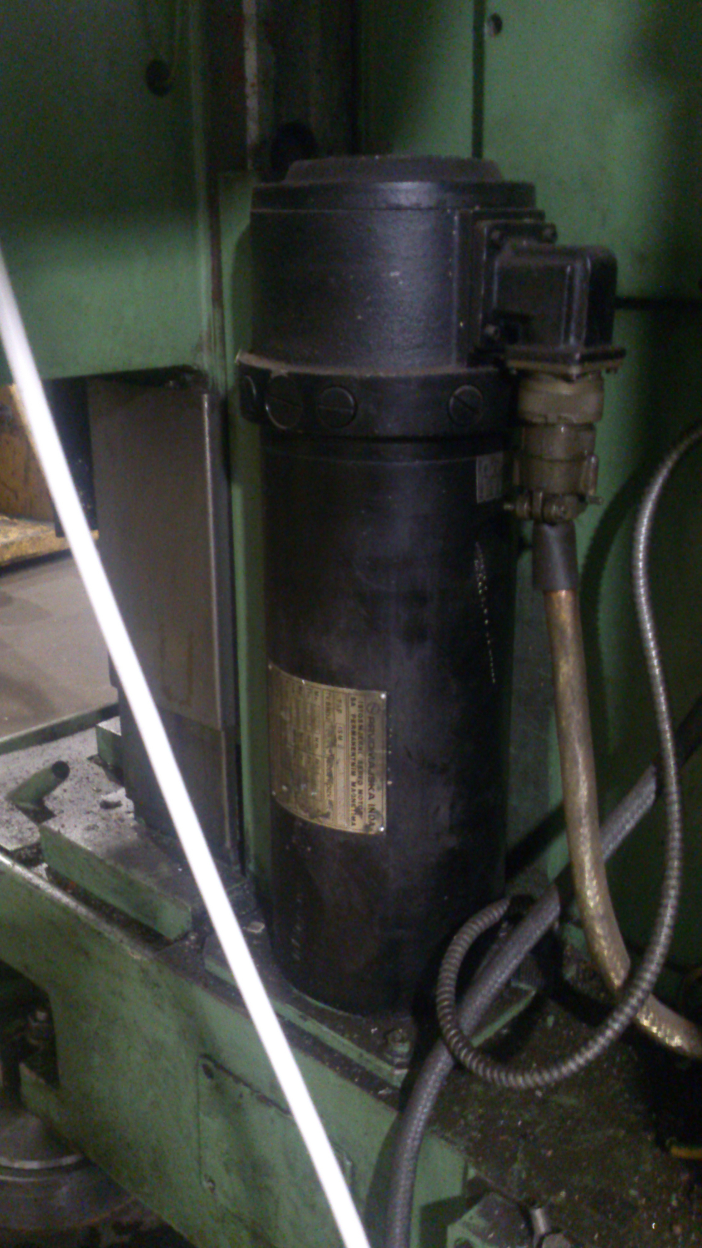

Серва Z с тормозом:
DSC_5607.jpg (163865 просмотров) <a class='original' href='./download/file.php?id=16346&mode=view' target=_blank>Загрузить оригинал (5.43 МБ)</a>
Серводвигатели коллекторные, на сколько вольт уже не помню (вроде 90).

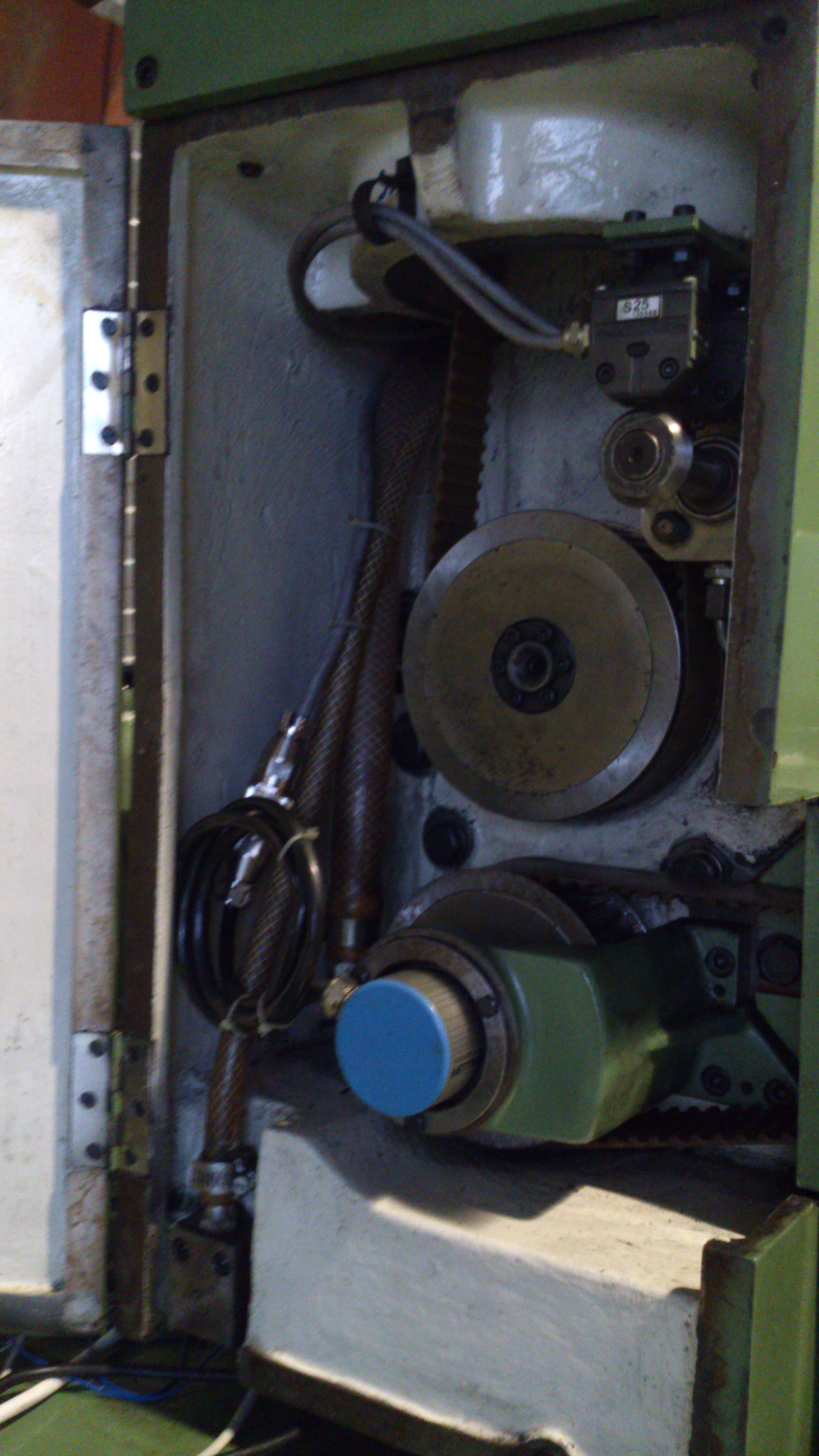

Ременные приводы:
DSC_5616.jpg (163865 просмотров) <a class='original' href='./download/file.php?id=16347&mode=view' target=_blank>Загрузить оригинал (6.41 МБ)</a>
Сверху привод от мотора шпинделя на вал коробки, чуть правее датчики включенной передачи. Слева шланги для масла - в шпиндельной бабке свой маслянный резервуар и насос для смазки.
Ниже привод Y, мотор справа за кадром, в центре шкив ШВП, голубенький - энкодер. ШВП шлифованные 24х5, гайки с преднатягом.

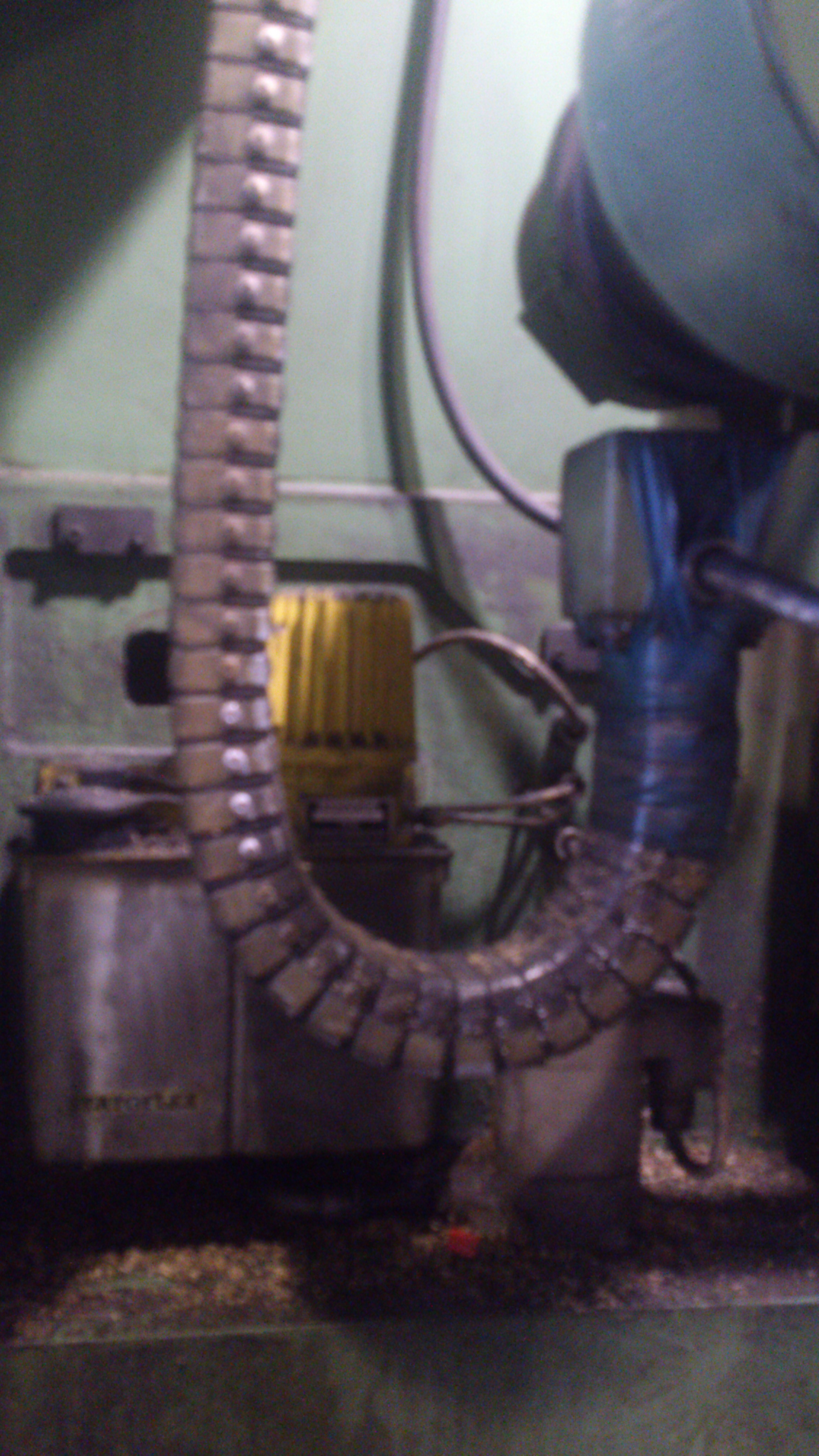

Насосы:
DSC_5601.jpg (163865 просмотров) <a class='original' href='./download/file.php?id=16357&mode=view' target=_blank>Загрузить оригинал (6.48 МБ)</a>
Слева жёлтый - масляный на резервуаре с маслом, спарва за кабельканалом насос СОЖ, бак для СОЖ в основании станины.

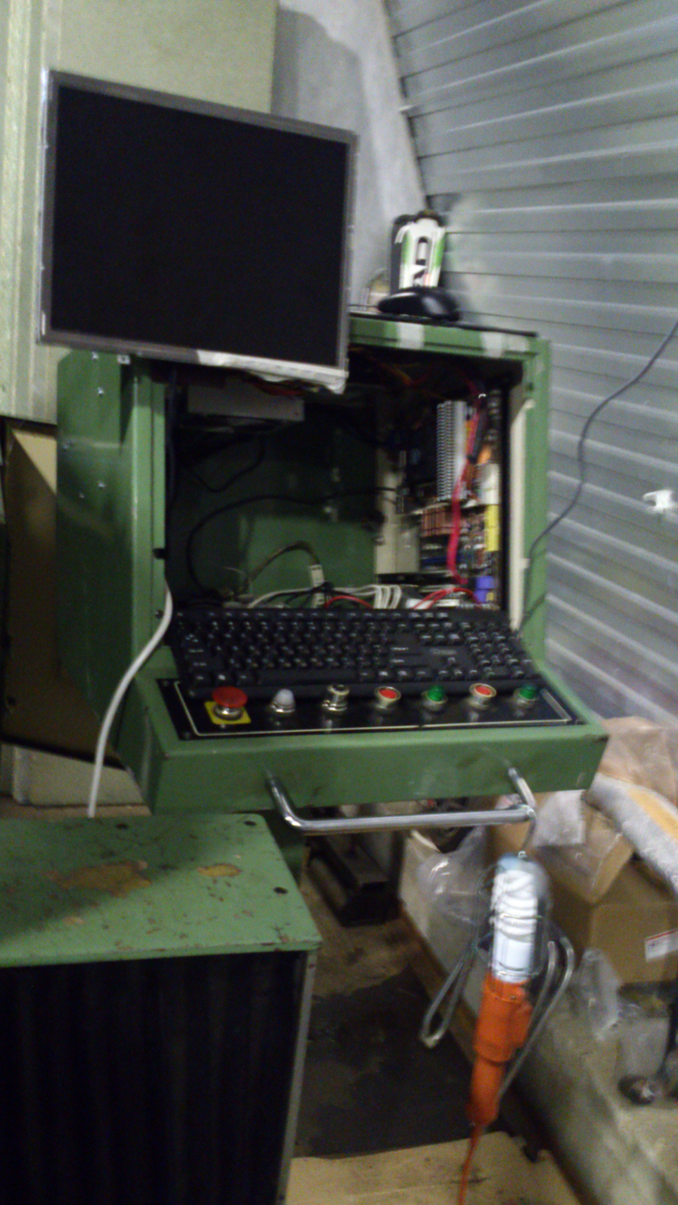

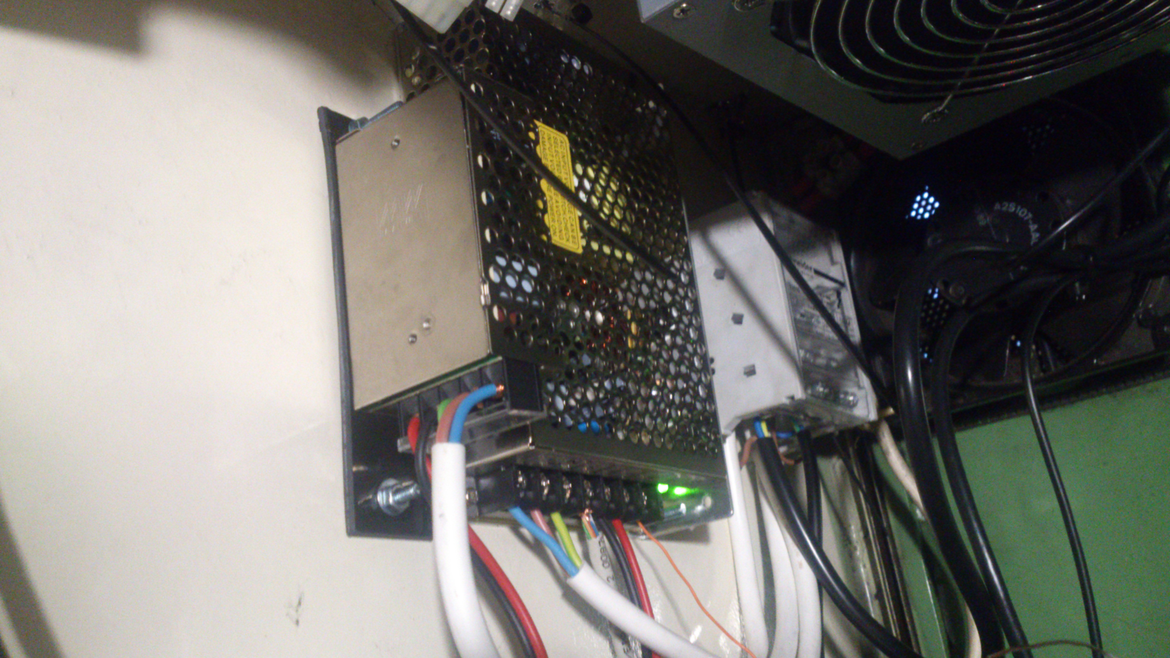

Re: AG-400. Пересадка мозга.

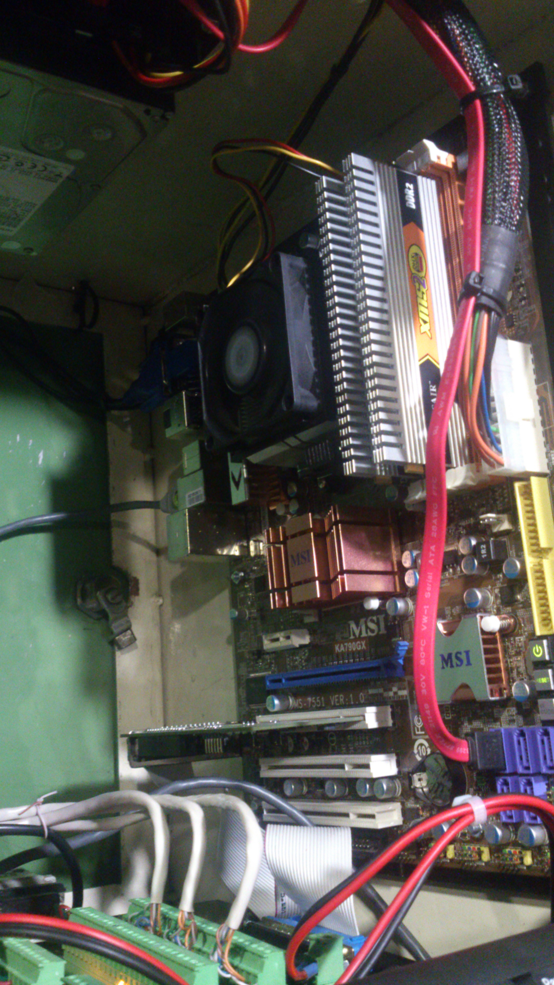

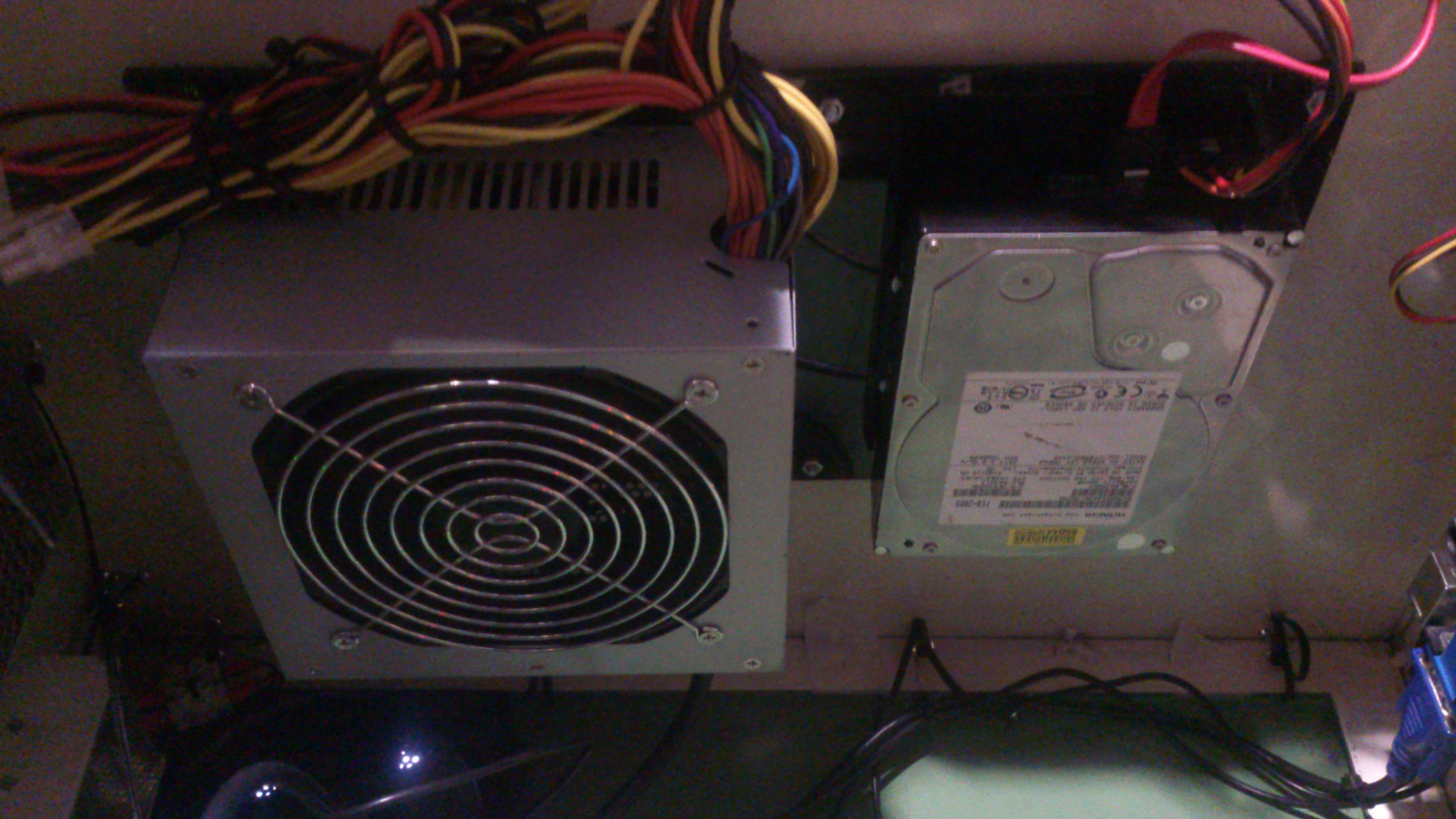

Новые мозги хоть и меньше по объёму, но гораздо умнее. :)
DSC_5567.jpg (163864 просмотра) <a class='original' href='./download/file.php?id=16358&mode=view' target=_blank>Загрузить оригинал (1.52 МБ)</a>
DSC_5610.jpg (163864 просмотра) <a class='original' href='./download/file.php?id=16360&mode=view' target=_blank>Загрузить оригинал (6.86 МБ)</a>
DSC_5609.jpg (163864 просмотра) <a class='original' href='./download/file.php?id=16359&mode=view' target=_blank>Загрузить оригинал (1.36 МБ)</a>
DSC_5611.jpg (163864 просмотра) <a class='original' href='./download/file.php?id=16361&mode=view' target=_blank>Загрузить оригинал (1.36 МБ)</a>
DSC_5612.jpg (163864 просмотра) <a class='original' href='./download/file.php?id=16362&mode=view' target=_blank>Загрузить оригинал (1.46 МБ)</a>
Сейчас тут появилась ещё платка согласования и проводов побольше, но свежей фотки не делал.
Потом конечно будет приличная передняя панель с сенсорным экраном и функциаональными кнопками, когда придумаем как всё будет расположено. :) Может и экран будет больше. Внизу вместо родных кнопок будет клавиатура.
