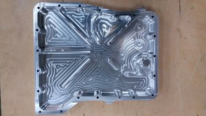

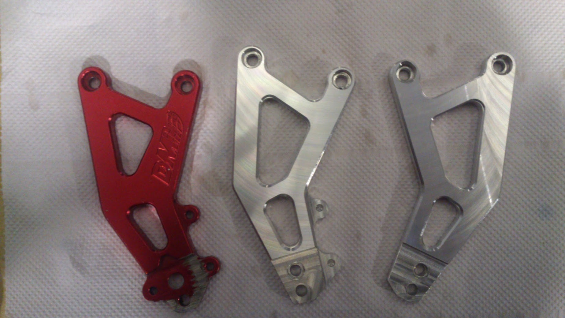

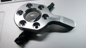

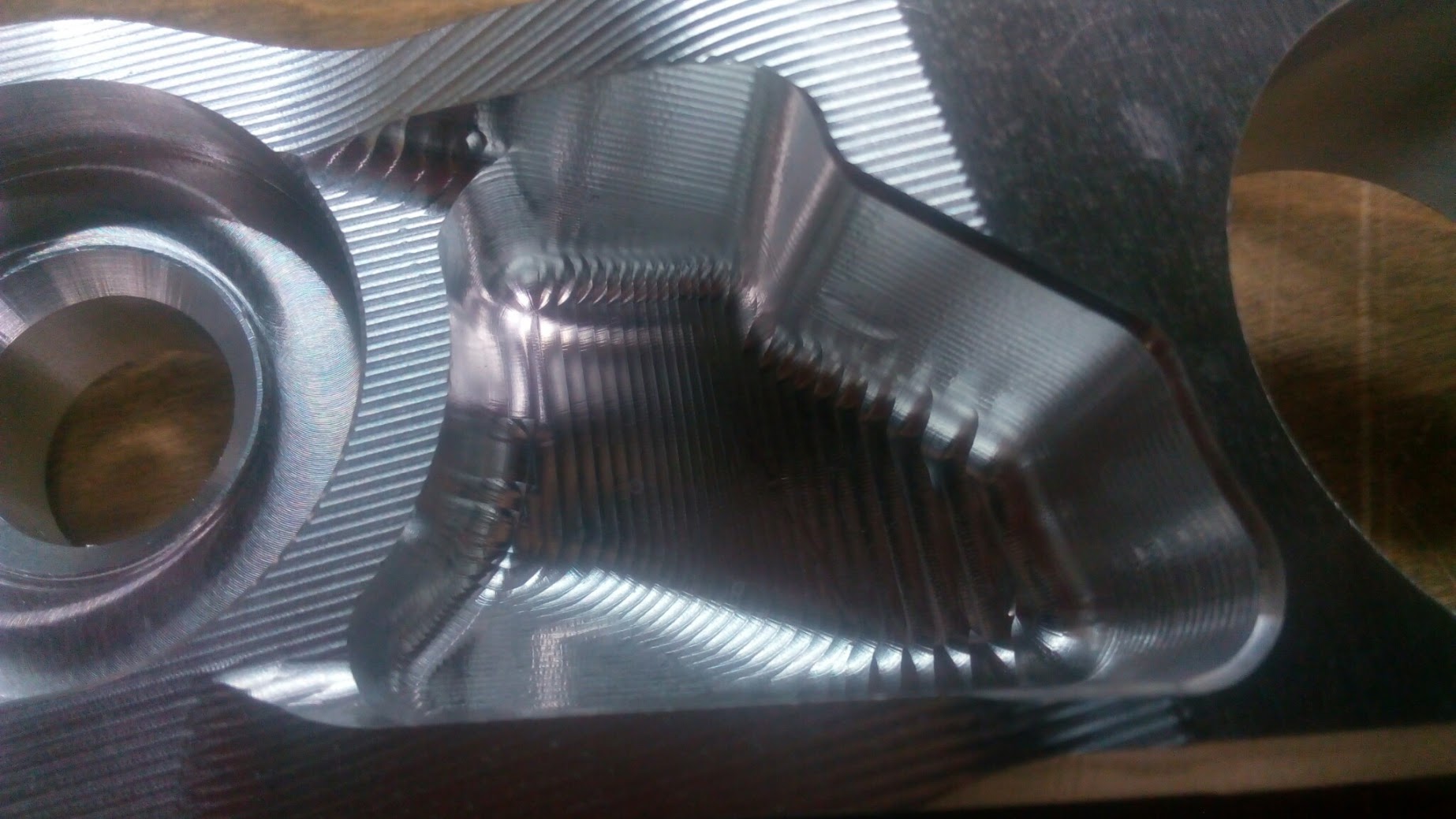

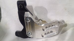

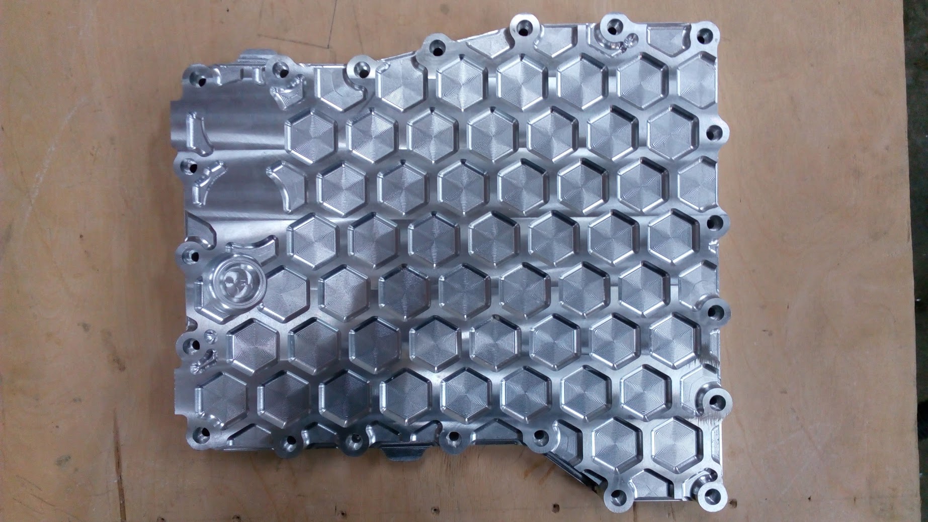

Примеры работ вот

Что за энкодеры? И от чего погибли?
Детали супер.
