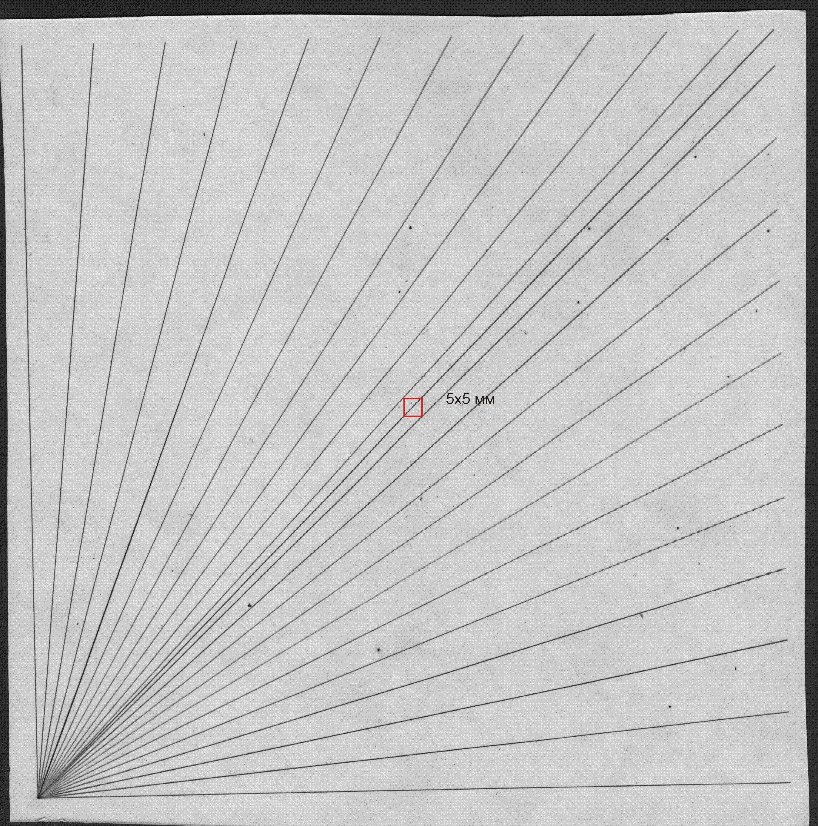

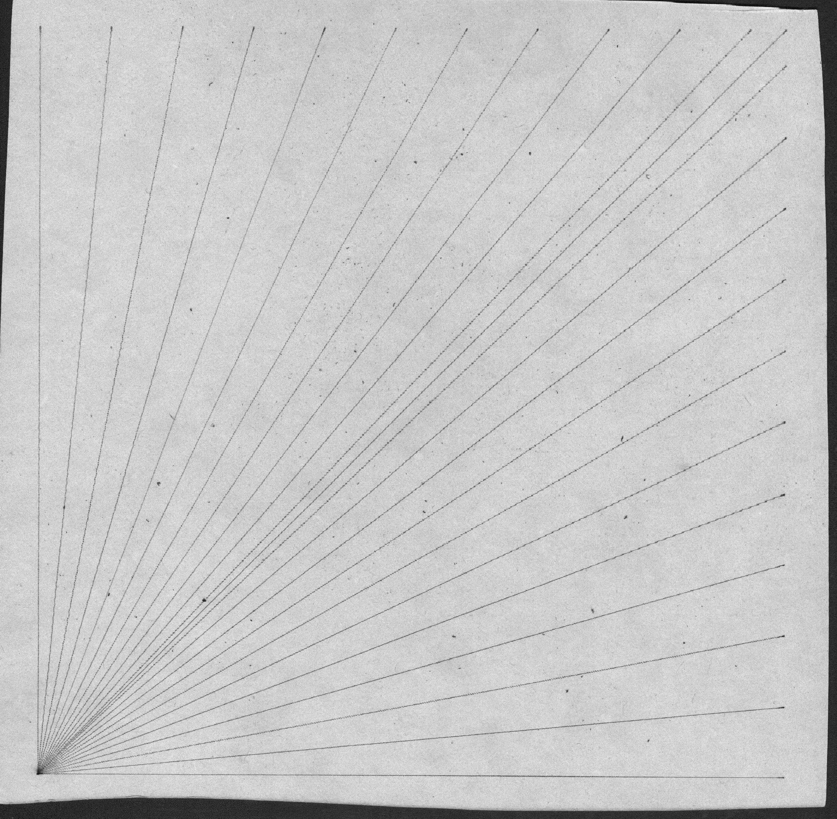

Вот более качественные сканы
core_xy_text скорость 1000мм.мин.jpg (4803 просмотра) <a class='original' href='./download/file.php?id=19978&mode=view' target=_blank>Загрузить оригинал (3.3 МБ)</a>
core_xy_text скорость 8000мм.мин.jpg (4803 просмотра) <a class='original' href='./download/file.php?id=19980&mode=view' target=_blank>Загрузить оригинал (3.38 МБ)</a>

На второй картинке третья снизу линия, четко видно что вибрация не постоянная, а периодическая... хммм... попробуй в серединке ремня сделать маленький ролик, или просто чем нибудь его придежи, так резонансная частота очень сильно изменится.

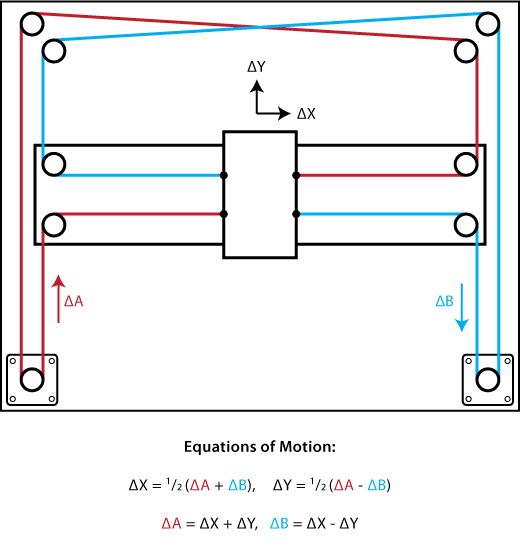

Попробовал испытать и этот вариант кинематики.
Для тех кто захочет повторить кинематику CoreXY ,хочу обратить внимание что у нее вылез
недостаток который перечеркивает все ее достоинства в скорости и ускорениях.
Это , если например при движении крутится только один двигатель , то балку портала тянет только за один край,
поэтому балку перекашивает.А если тянет другой двигатель ,то балку перекашивает в другую сторону.
Видел на youtube видео где двигатели поставили по диагонали.Возможно так не будет перекоса.
Нужно будет еще этот вариант испытать.Может кто может теоретически предположить результат, чтоб
я зря время не тратил.

Нет ,если крутится один двигатель -
движение по диагонали.Подтверждено экспериментально.
Да и вот формула движения кинематики

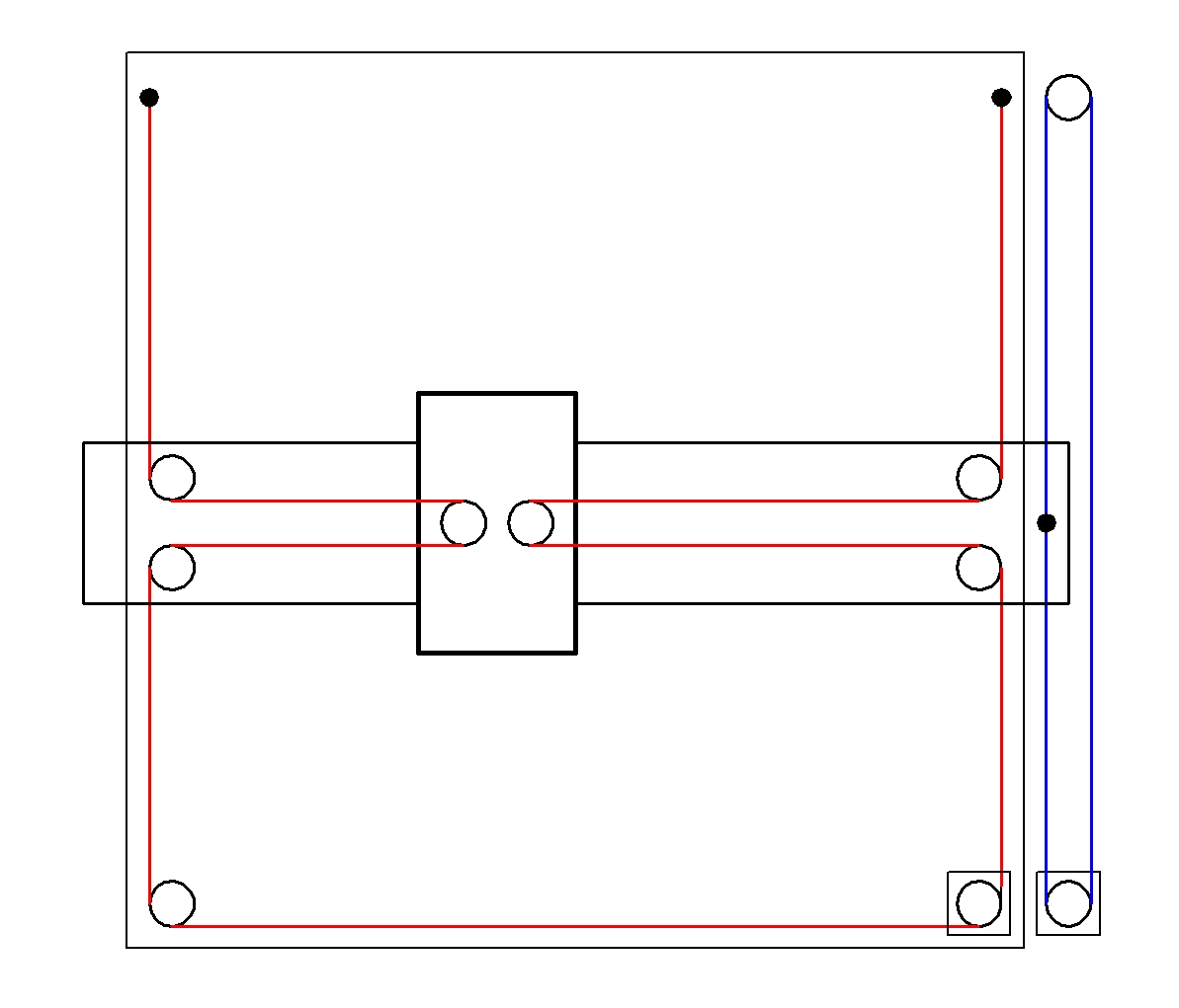

А так не проще:
plotter.jpg (4563 просмотра) <a class='original' href='./download/file.php?id=27314&mode=view' target=_blank>Загрузить оригинал (74.93 КБ)</a>

Да так проще , но тут надо еще добавить один двигатель ,чтоб не было перекоса портала.
В итоге будет три двигателя в место двух.
Вот я и в раздумьях на какой схеме остановиться?
Re: CoreXY + LinuxCNC (PopFab).
gendos писал(а):но тут надо еще добавить один двигатель ,чтоб не было перекоса портала.
Не надо. Достаточно еще один ремень/трос до противоположной стороны портала + 4 шкива
