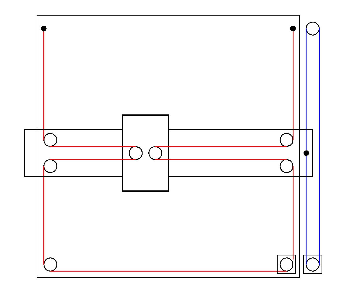

А так не проще:
plotter.jpg (4566 просмотров) <a class='original' href='./download/file.php?id=27314&mode=view' target=_blank>Загрузить оригинал (74.93 КБ)</a>

Сергей Саныч писал(а):Изгал-то какой :thinking:
А так не проще:
Да так проще , но тут надо еще добавить один двигатель ,чтоб не было перекоса портала.
В итоге будет три двигателя в место двух.
Вот я и в раздумьях на какой схеме остановиться?
Re: CoreXY + LinuxCNC (PopFab).
gendos писал(а):но тут надо еще добавить один двигатель ,чтоб не было перекоса портала.
Не надо. Достаточно еще один ремень/трос до противоположной стороны портала + 4 шкива
