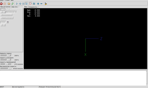

Эта "точечка" для изменения размера текстового поля G-кода.Можно совсем убрать.

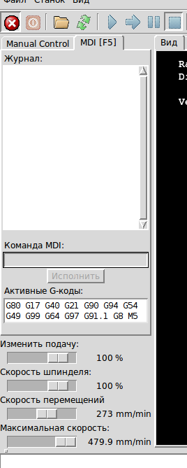

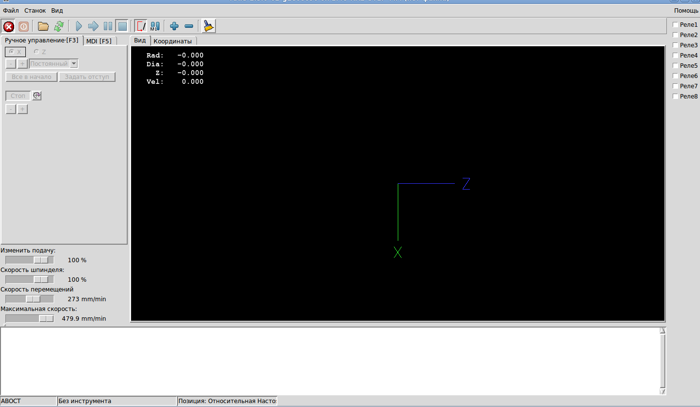

Ну в моём фале нужно ещё переместить слова "Ось","Шпиндель"
Сообщения: 8167
Репутация: 1589
Re: GladeVCP и PyVCP для начинающих
Сообщение nkp »
а если совсем убрать :
axis.tcl.tar
(70 КБ) 495 скачиваний
billsmith
Сообщения: 128
Зарегистрирован: 04 июн 2012, 23:46
Репутация: 5
Сообщение billsmith »
Спасибо, неплохо.
Если можно, ещё понаглею. Кнопки "Задать отступ" и "Исполнить" также опустить ниже на строку, чтоб ещё сузить.
Только в прошлом файле я одну ошибку не исправил, поэтому бери этот файл.
axis.tcl.tar.gz
Axis 2.5.0
(11.99 КБ) 1169 скачиваний
потерпите до понедельника-вторника - на работе сделаю для 2.5.0. :)
А лучше будет, если на скриншоте нафотошопите чего хотите. Сильно польших изменений не обещаю - для этого там много чего надо переписывать.
В принципе я так или иначе собираюсь переписать (но не скоро), поэтому давайте идеи. Но в первую очередь буду рассматривать идеи для управления на тачскрине.
P.S. А где можно по inkscape вопросы задавать? Можно конечно пойти на соотв. форум, но вот столкнулся с глюком втяжки для компенсации размера инструмента, хотелось-бы понять что произошло.
billsmith
Сообщения: 128
Репутация: 5

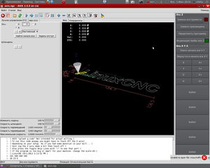

Поставил второй вариант, супер. Спасибо. Теперь много места для моей правой панели GladeVCP.

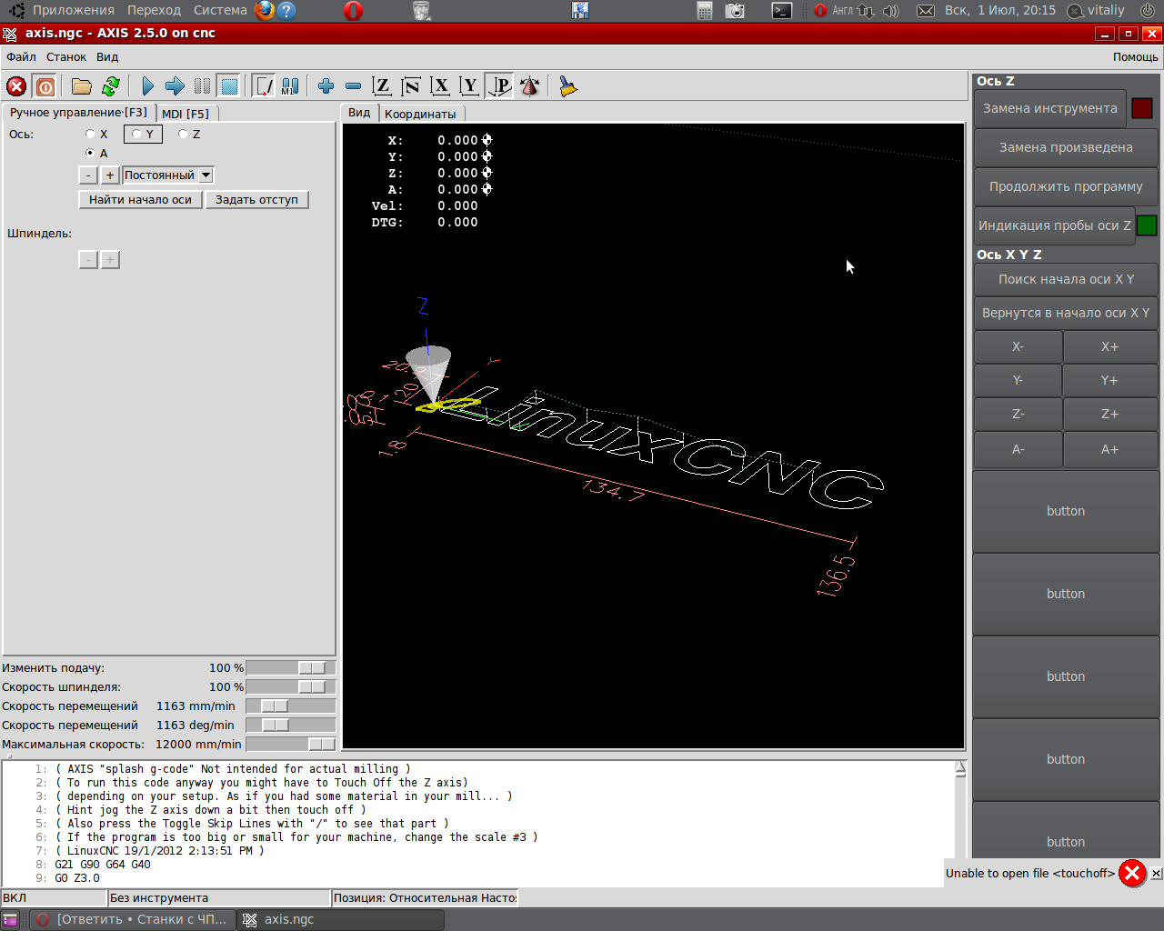

Nick писал(а):Так какой будет Gкод? Вообще, модно легко написать Filter, который к каждой строчке с M6 добавит произвольное действие (произвольный Gкод), причем в linux это делается одной строчкой .
есть два ж кода арткама круг и квадрат,соответственно с разным инструментом.emc кормлю без проблем,но хотельсь склеять ети ж коды в один с ручной сменой инстрмента.по сути можна и по оддельности ,но много получается манипуляций .да кстати есть проблемка с обнулением ,проблема в том что обнуление сделал на кнопку gladevcp прописал в ини (MDI_COMMAND = O<touchoff> CALL) создал файл с кодом и кинул в nc_files (ж код сам работает )
Рабочий стол.tar.gz
(1.46 КБ) 1153 скачивания
вот  результат пробы (3929 просмотров) <a class='original' href='./download/file.php?id=6213&mode=view' target=_blank>Загрузить оригинал (135.44 КБ)</a>
вот результат пробы
Виталий писал(а): (MDI_COMMAND = O<touchoff> CALL) создал файл с кодом и кинул в nc_files (ж код сам работает )
С этим MDI_command - проблема, там надо что-то хитрее делать или на несколько команд раскидывать.
Суть в том что MDI_COMMAND может правильно обработать только 1 перемещение.
Как у тебя выглядит touchoff?

Nick писал(а):Как у тебя выглядит touchoff?
4 строчки
в интернете нарыл ,что при помощи ClassicLadder можна сделать на несколько строк ,пытаюсь сделатьпоправте если не так
в custom.hal докидаю
loadrt classicladder_rt
addf classicladder.0.refresh servo-thread
loadusr -w classicladder --nogui Touch_OFF_Button.clp
дальше в postgui.hal
net remote-z-axis-touchoff classicladder.0.in-00 <= gladevcp.hal_button2
net mode halui.mode.is-mdi => classicladder.0.in-01
net in_pos motion.motion-inpos => classicladder.0.in-02
net z-touchoff classicladder.0.out-00 => halui.mdi-command-01
net z-zero classicladder.0.out-01 => halui.mdi-command-02
net rapid-away classicladder.0.out-02 => halui.mdi-command-03
в ини прописываю mdi комонды

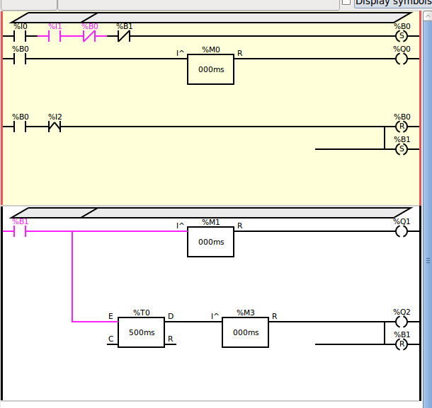

Сообщения: 8167
Репутация: 1589
Сообщение nkp »

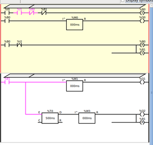

вот в эту строку
измени
loadusr -w classicladder  Touch_OFF_Button.clp
теперь смотри по схеме ладдера что -когда срабатывает
Виталий
Сообщения: 223
Зарегистрирован: 26 янв 2012, 20:30
Откуда: Полтава
Сообщение Виталий »
а как сие чудо то запустить ,статус чайника пока не позволяет
Виталий
Сообщения: 223
Откуда: Полтава
Сообщение Виталий »
ну да
Сообщения: 8167
Репутация: 1589
Сообщение nkp »
так ты его уже и запустил :)

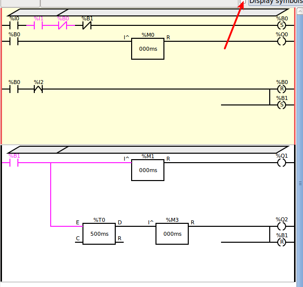

по порядку:
нажимаешь свою кнопку в панели - должен срабатывать %I0 (в правом верхн углу ладдера сними галку-) если срабатывает (меняет цвет)- едем дальше
Виталий
Сообщения: 223
Откуда: Полтава
Сообщение Виталий »

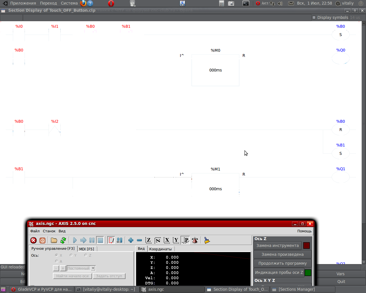

nkp писал(а):так ты его уже и запустил
от себя скажу файл/pcl редактор
цвет меняет,чтот хреновенько у него с графикой
Снимок-1.png (3908 просмотров) <a class='original' href='./download/file.php?id=6220&mode=view' target=_blank>Загрузить оригинал (119.5 КБ)</a>
