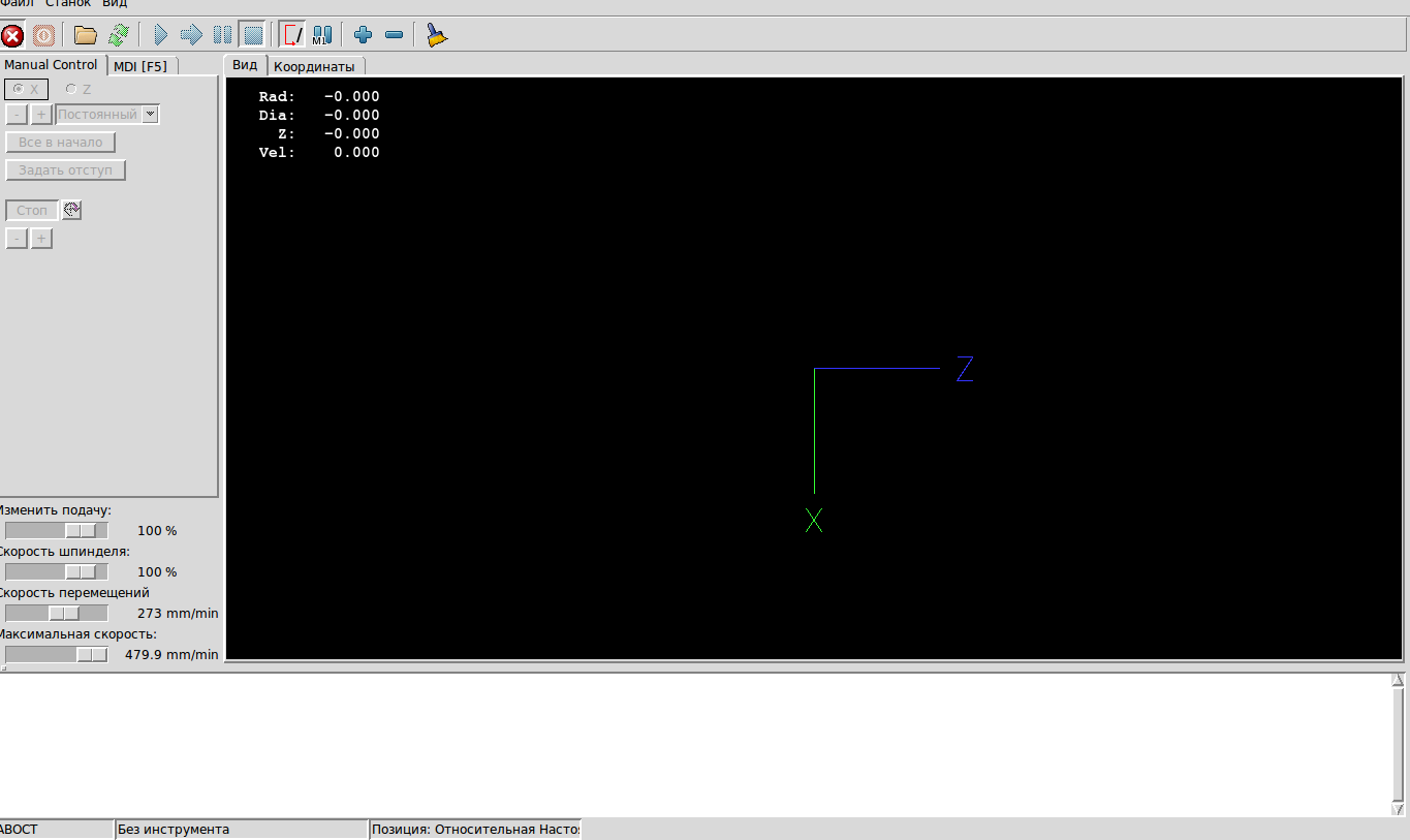

Эта "точечка" для изменения размера текстового поля G-кода.Можно совсем убрать.

у меня с твоим файлом работает корректно
на что смотреть -что не так работает ?

Ну в моём фале нужно ещё переместить слова "Ось","Шпиндель"

а если совсем убрать :

Спасибо, неплохо.
Если можно, ещё понаглею. Кнопки "Задать отступ" и "Исполнить" также опустить ниже на строку, чтоб ещё сузить.
Только в прошлом файле я одну ошибку не исправил, поэтому бери этот файл.

потерпите до понедельника-вторника - на работе сделаю для 2.5.0.
А лучше будет, если на скриншоте нафотошопите чего хотите. Сильно польших изменений не обещаю - для этого там много чего надо переписывать.
В принципе я так или иначе собираюсь переписать (но не скоро), поэтому давайте идеи. Но в первую очередь буду рассматривать идеи для управления на тачскрине.

Поставил второй вариант, супер. Спасибо. Теперь много места для моей правой панели GladeVCP.
