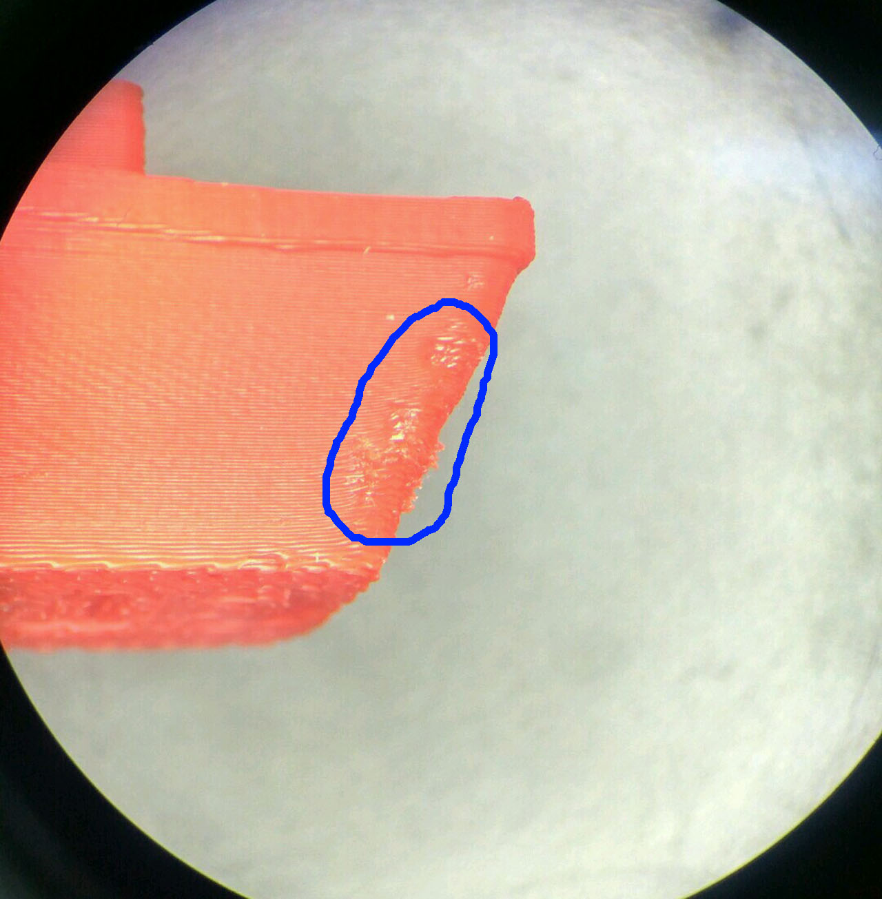

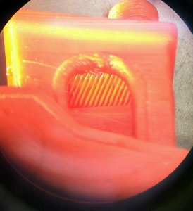

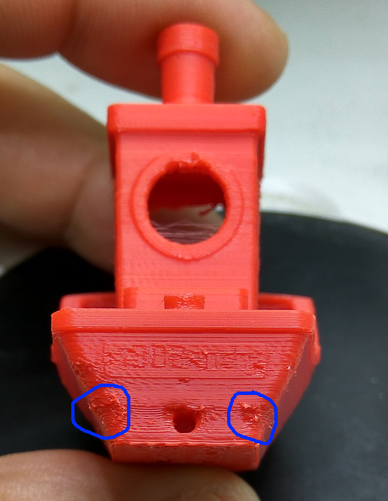

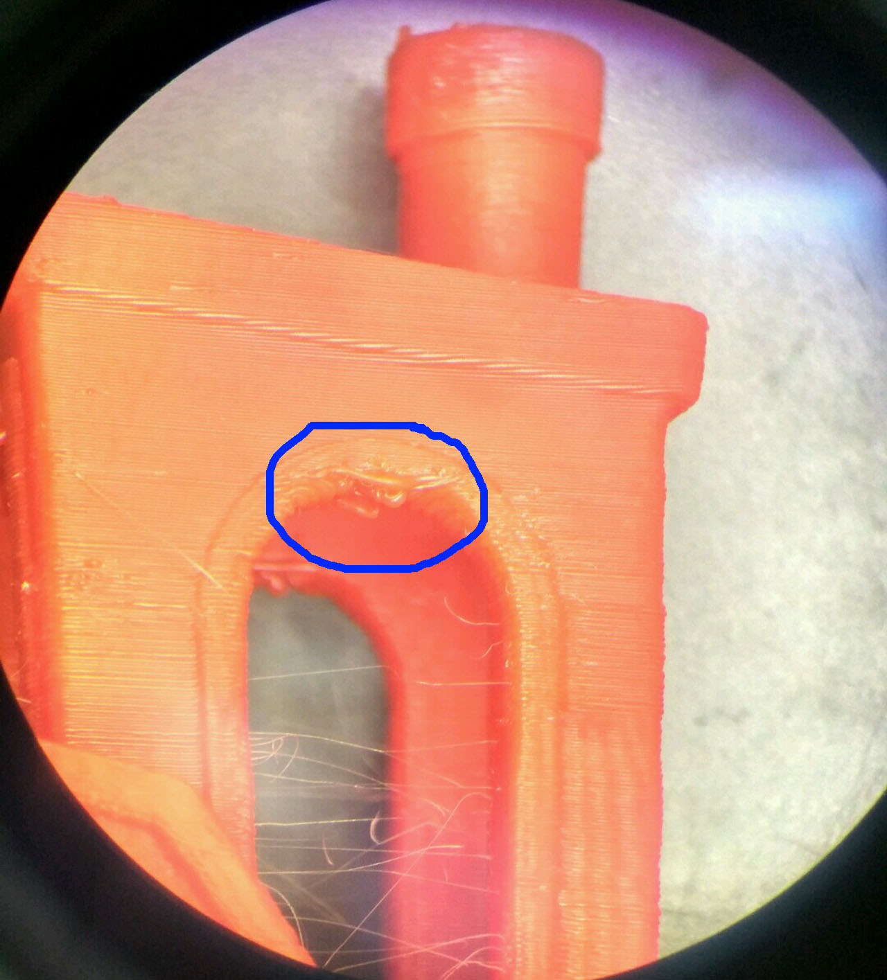

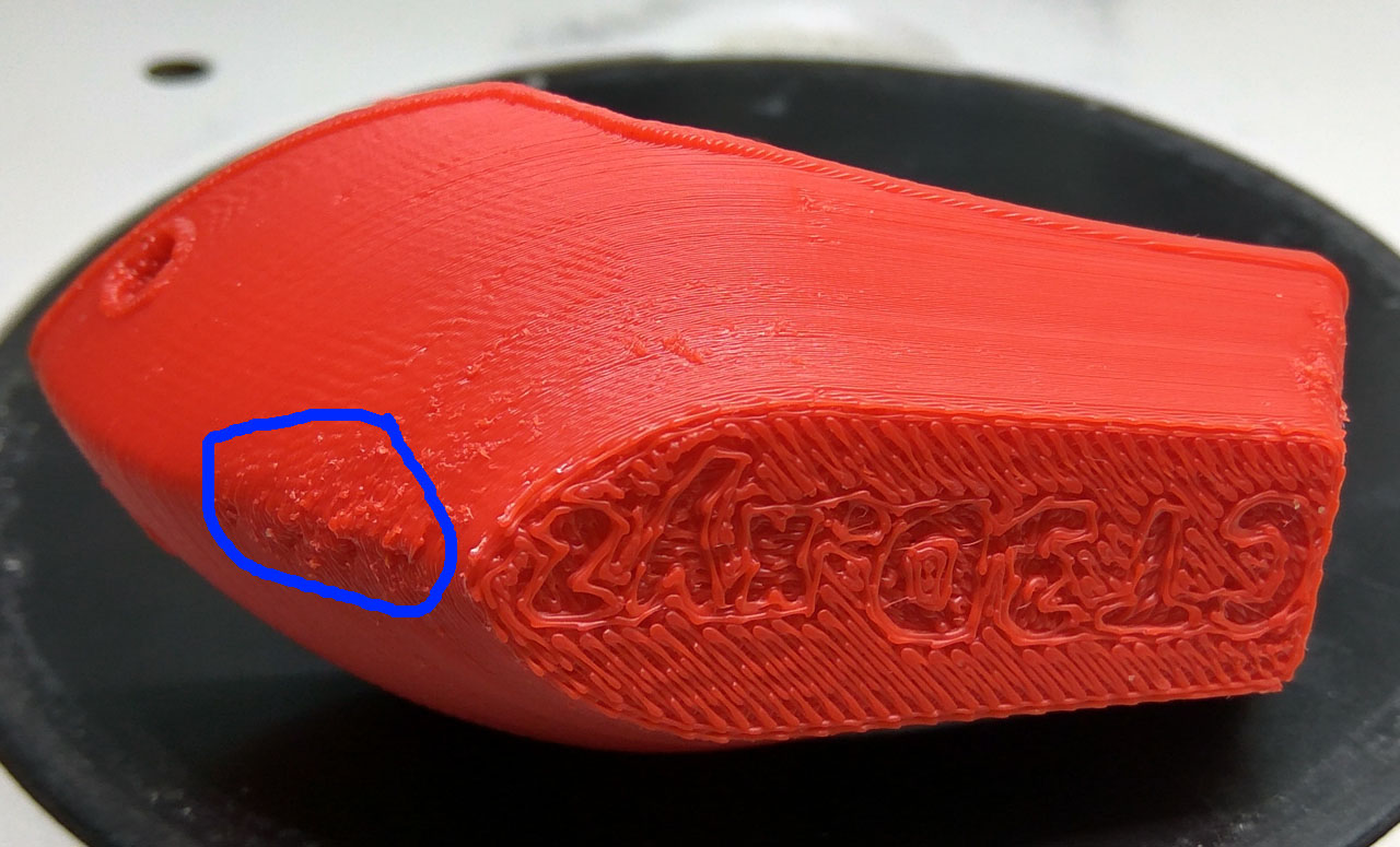

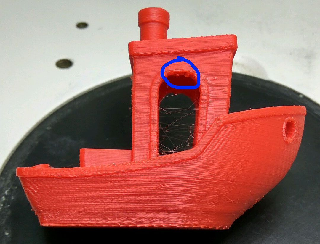

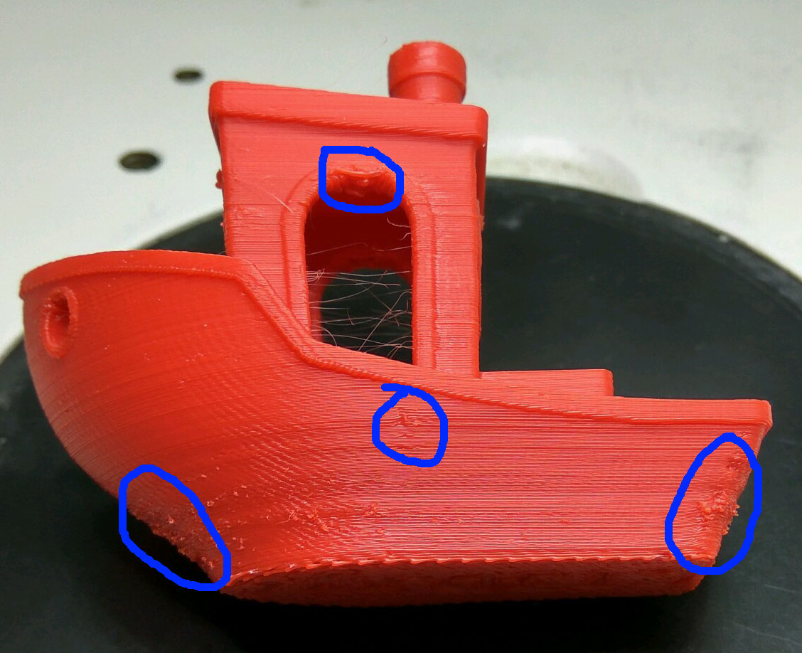

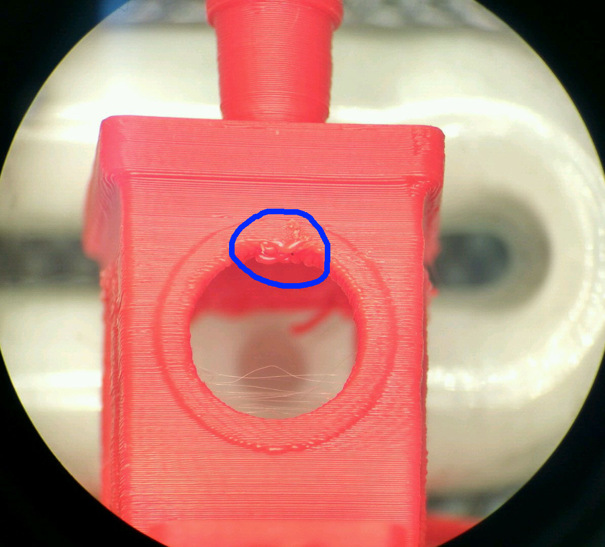

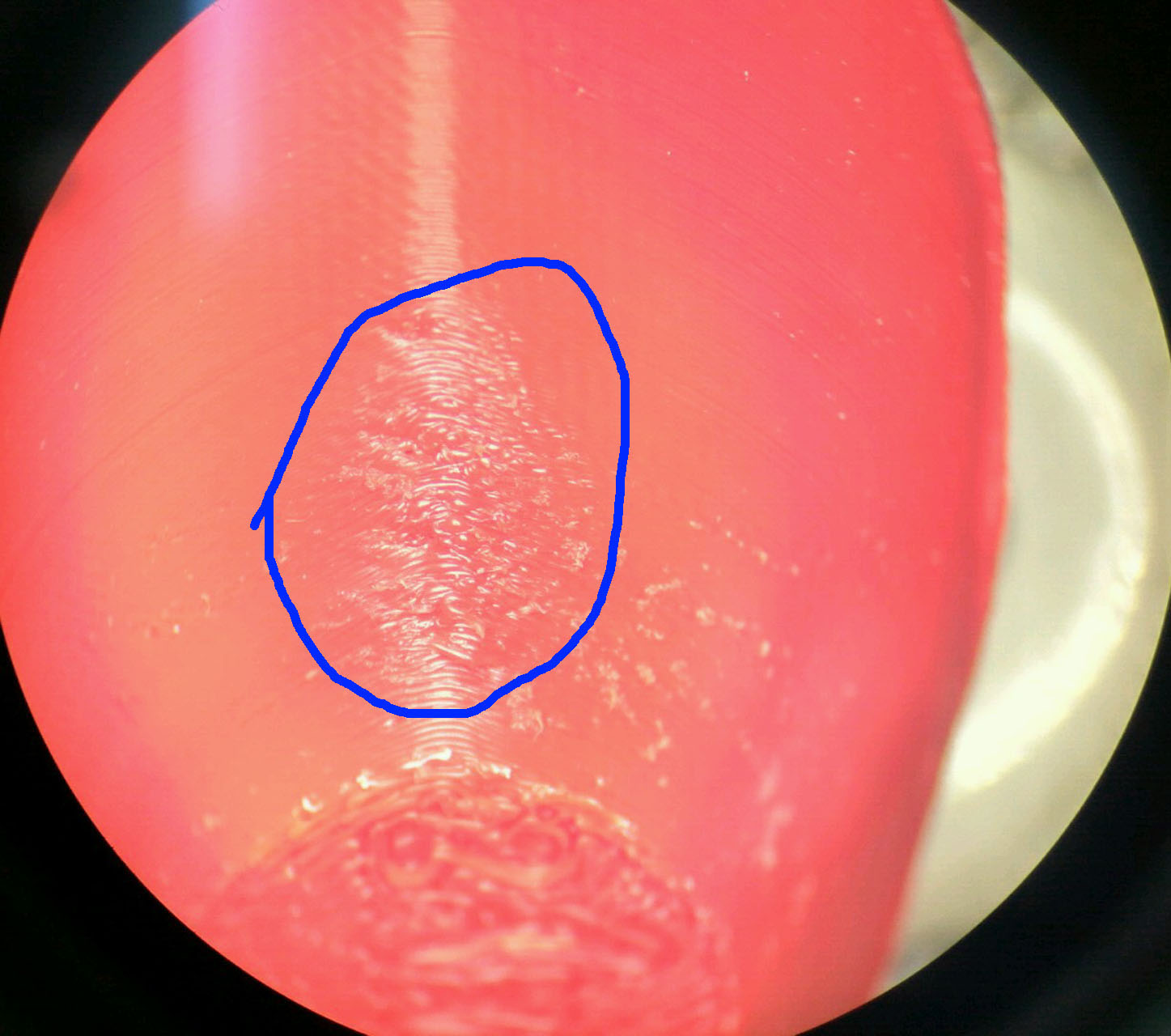

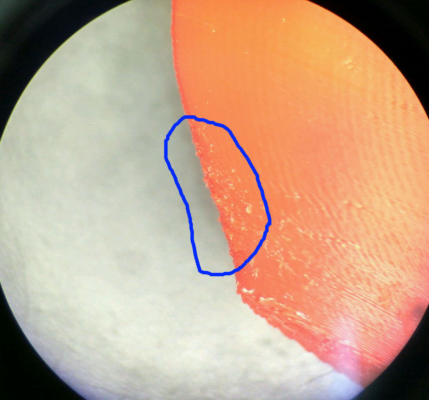

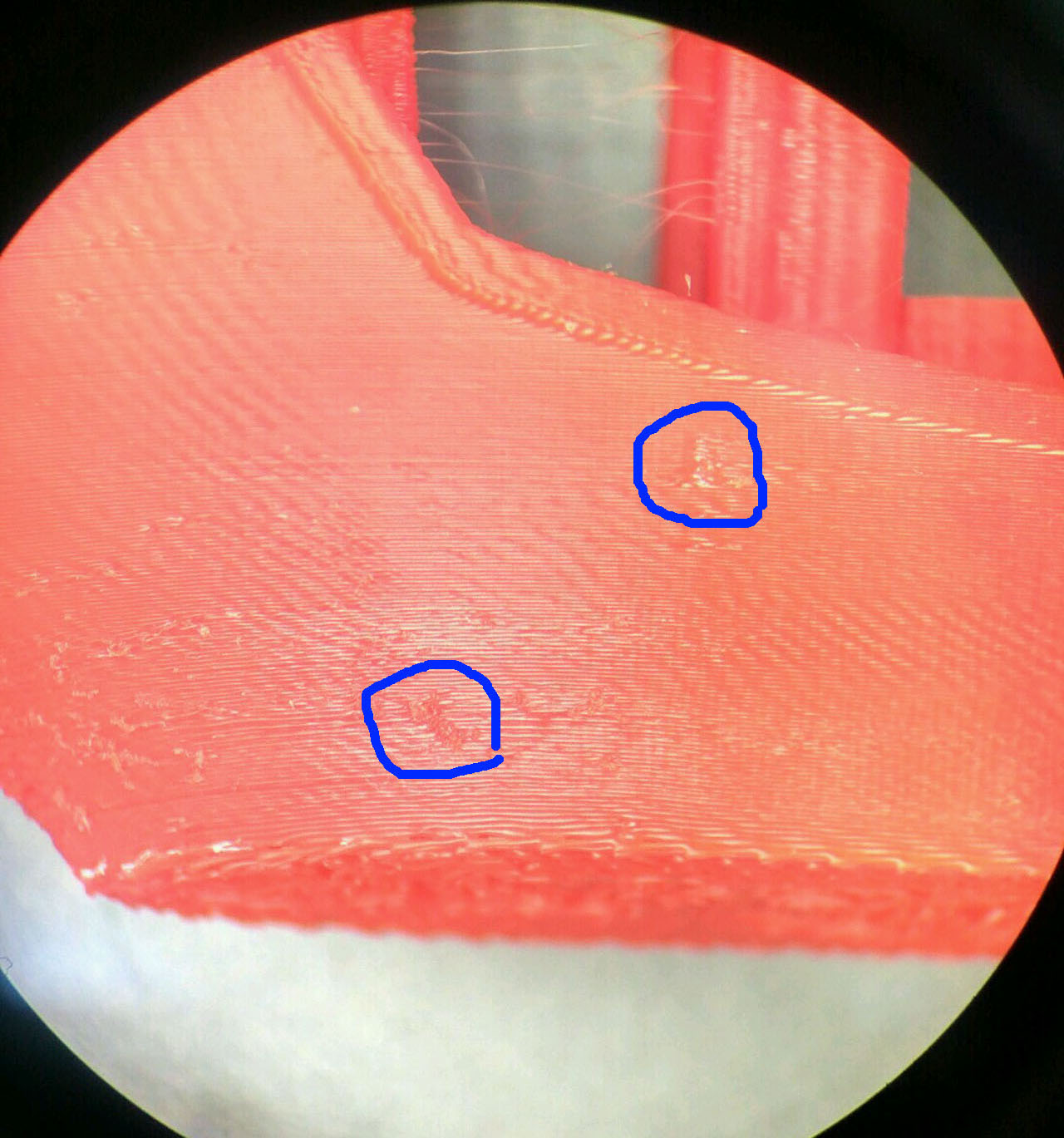

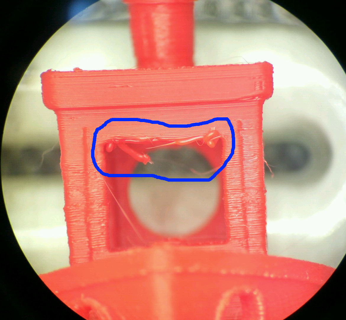

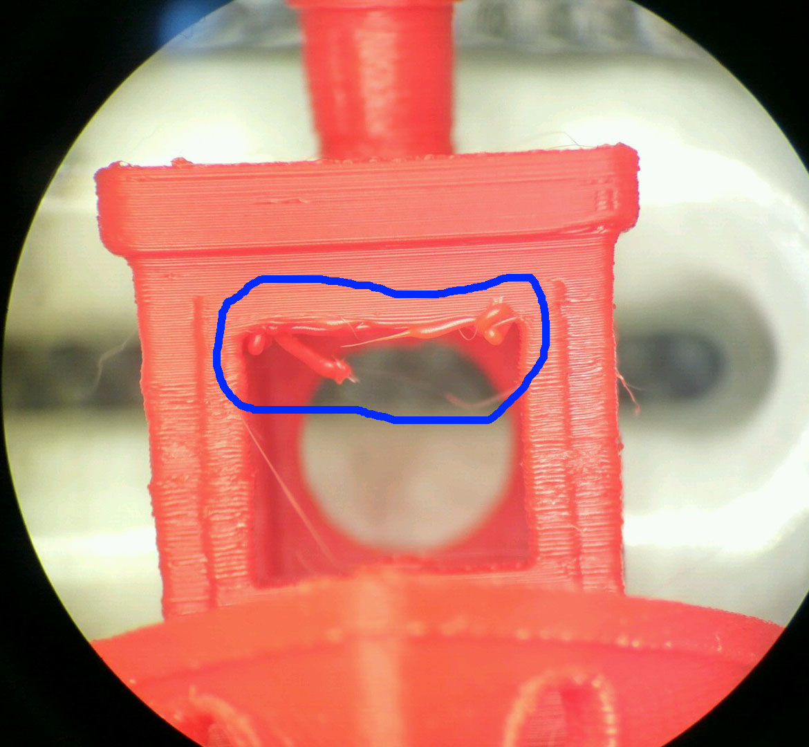

Сложная эта наука - 3D-принтеры :) Только начинаешь думать, что все получается, как получаться перестает. Вроде бы уже подобрал все режимы, решил напечатать тестовый кораблик чтобы окончательно убедиться в удовлетворительности настроек - и оказывается, что проблем еще вагон, причем непонятно из-за чего, что менять.
Нижний слой поганый - это моя ошибка, тут ничего удивительного. Болтанка механики - тоже понятно, методы лечения только кардинальные, поэтому пока не заморачиваюсь.
А вот остальные огрехи - непонятно от чего. Ретракт вроде бы настраивал по тестам, все хорошо с ним, коэффициент экструзии тоже по тестам проверял, единица нормально работает.
Вот такие результаты:

arkhnchul
Сообщения: 1754
Репутация: 339
Откуда: москва
Re: Выбор 3D принтера
Сообщение arkhnchul »
обдув сопла есть? бОльшая часть торчащей здесь волосни для устранения требует быстрого управляемого охлаждения нити и достаточно мозговитого слайсера, который будет им рулить.
огрехи на корпусе в начале - честно говоря, даже не вспомню, как лечил. Имхо что-то капитально косячит в механике.
AndyBig
Сообщения: 3876
Репутация: 1121
Откуда: юг России
Сообщение AndyBig »
Обдув есть, но я начитался, что для ABS он не просто не нужен, а даже вреден - слои начинают разделяться :) Обдув тут был в общем случае отключен, активировался только на мостиках. Сейчас печатается вторая попытка с изменением нескольких параметров: снизил на 5 градусов температуру (до 245), включил после второго слоя обдув на 40% (на мостиках все так же будет включаться на 100%), убрал подъем сопла на 0.5 мм после ретракта. Половина уже напечаталась, вроде результат выходит гораздо лучше.

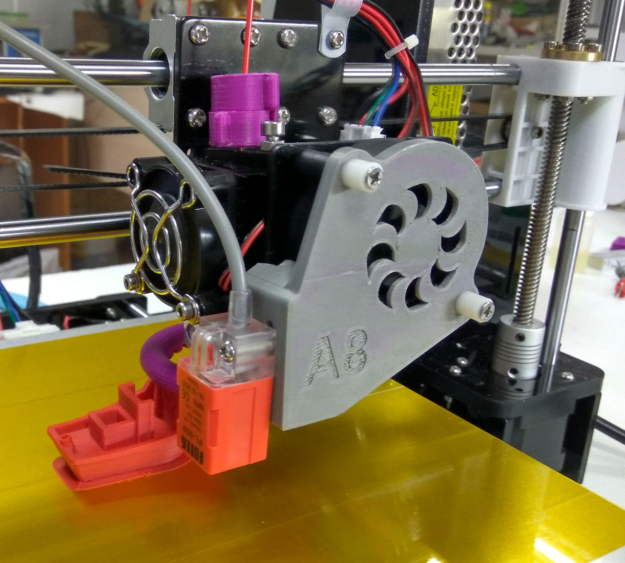

Приделал, кстати, датчик автоуровня, все работает :) Крепление рисовал в солиде, только с третьей итерации вышло как надо :)

Работает, действительно держит при перемещениях сопло согласно кривизне стола.
Но мне непонятен один момент: печатаю я, например, кубик, принтер прошелся датчиком по столу, обнаружил впадину в центре стола и начал печатать, следуя рельефу стола, то есть опуская сопло в центре, поднимая к краям. Но ведь он это будет делать на всех слоях. И верхняя грань кубика тоже будет "впуклой". Или я чего-то не понимаю :)

Andy52280 писал(а):ИМХО, как раз датчик уровня нафиг не нужен. Стекло на столе выравнивается винтами, всяких каверн и прочего не имеет.
У меня родной столик из алюминия. Каверн не имеет, но геометрия у него далека от идеала :) Да и гуляет он по-разному в зависимости от температуры.
Единственное негативный момент - это мой датчик. У него завялена дистанция срабатывания 5 мм, но только для железа/стали, для алюминия это расстояние сокращается до пары мм. Мне вот интересно - это у всех индуктивных датчиков так?

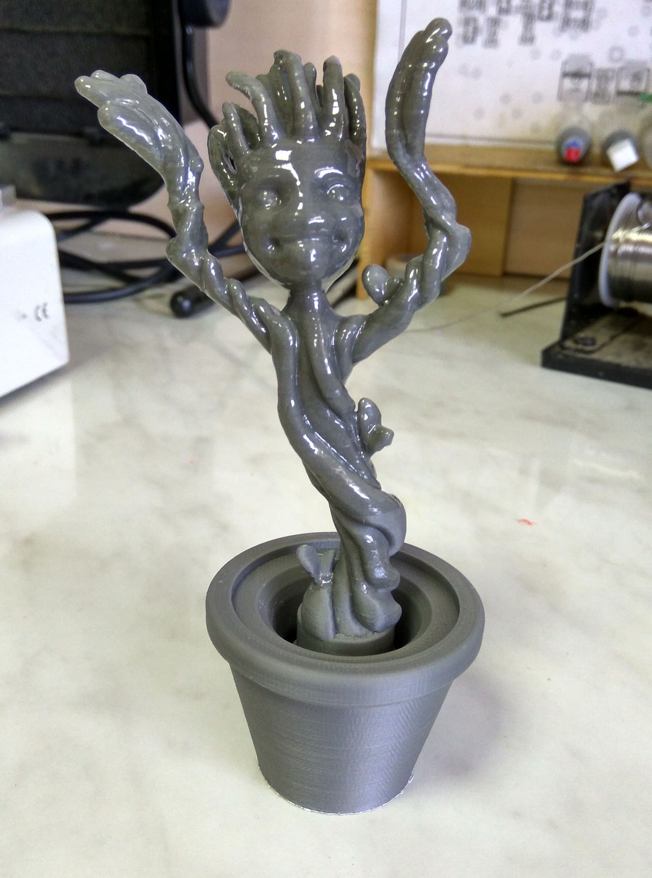

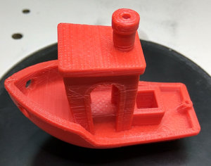

Распечатал для жены такую фигурку:
IMG_20170429_125152_HDR.jpg (2390 просмотров) <a class='original' href='./download/file.php?id=110261&mode=view' target=_blank>Загрузить оригинал (245.69 КБ)</a>
Пока отдирал ее от стола - сломал обе руки. Очень слабые межслойные связи, похоже. Попробую увеличить температуру экструдера градусов на 10.
Окунул секунд на 10 в ацетон, через 20 минут фигурка вся стала мягкой, голова начала заваливаться, внутри горшка все склеилось (изначально фигурка и горшок отделены друг от друга) :) Повесил сушиться вверх ногами, чтобы голова не падала :) В следующий раз попробую просто быстро макнуть в ацетон и сразу поставить сушиться градусах при 70-80. А этот эксперимент оставлю у себя на работе :)
ABS, кстати, очень прочно удерживается на каптоне, протертом слабым раствором ABS в ацетоне. Не сиропом, а реально слабым, очень жидким раствором. Слой на каптоне получается буквально микронный и при отдирании изделия в основном остается на каптоне, а не на пластике, так что проблема с разными цветами изделия и этого слоя практически отсутствует. Одна только проблема - очень трудно отодрать изделие от стола, что от горячего, что от холодного :-D
Chpok
Сообщения: 371
Репутация: 18
Сообщение Chpok »
Про ацетон,вроде как делают баню то есть льют пару крышек на дно емкости ,ставят подставку не из растворяемого материала и на нее изделие ,закрывают крышкой,в парах равномерно глянец проступает.На каптоне не печатал ,остальное пробовал все,после взял клей карандаш "каляка-маляка" держит хорошо,на горячую отдирается с усилием а на холодную легко.
А просто на каптоне не держит?
