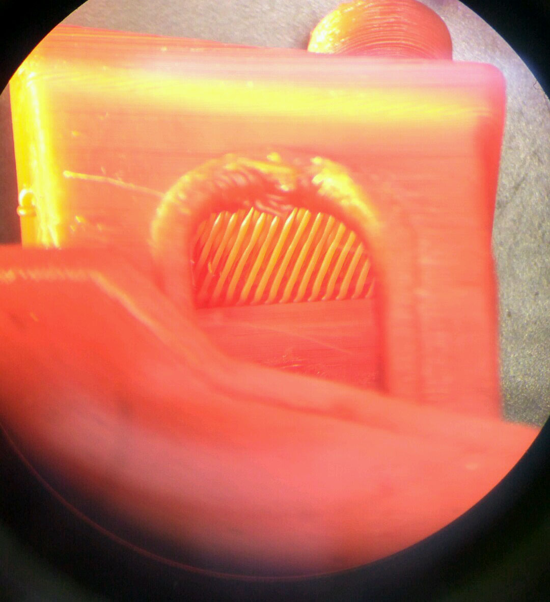

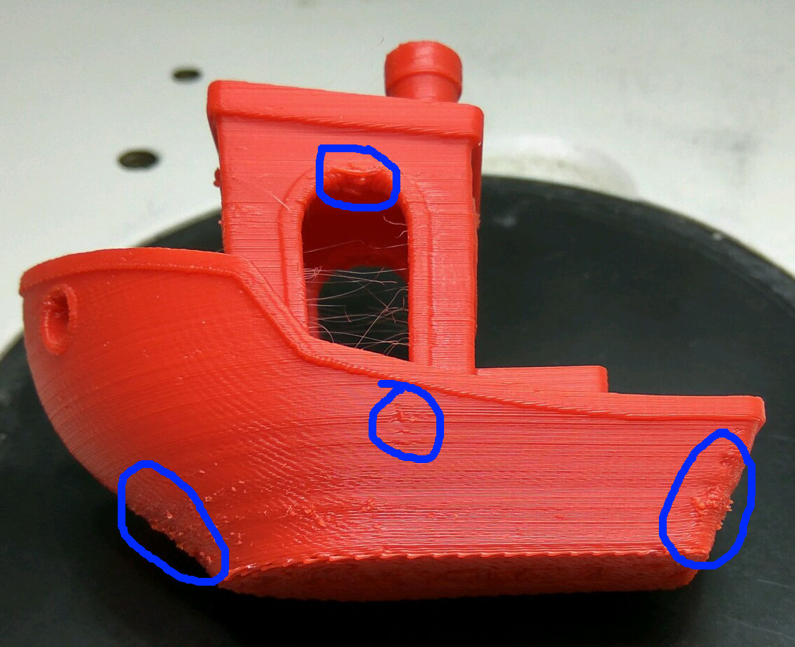

Сложная эта наука - 3D-принтеры :) Только начинаешь думать, что все получается, как получаться перестает. Вроде бы уже подобрал все режимы, решил напечатать тестовый кораблик чтобы окончательно убедиться в удовлетворительности настроек - и оказывается, что проблем еще вагон, причем непонятно из-за чего, что менять.
Нижний слой поганый - это моя ошибка, тут ничего удивительного. Болтанка механики - тоже понятно, методы лечения только кардинальные, поэтому пока не заморачиваюсь.
А вот остальные огрехи - непонятно от чего. Ретракт вроде бы настраивал по тестам, все хорошо с ним, коэффициент экструзии тоже по тестам проверял, единица нормально работает.

обдув сопла есть? бОльшая часть торчащей здесь волосни для устранения требует быстрого управляемого охлаждения нити и достаточно мозговитого слайсера, который будет им рулить.
огрехи на корпусе в начале - честно говоря, даже не вспомню, как лечил. Имхо что-то капитально косячит в механике.

Обдув есть, но я начитался, что для ABS он не просто не нужен, а даже вреден - слои начинают разделяться :) Обдув тут был в общем случае отключен, активировался только на мостиках. Сейчас печатается вторая попытка с изменением нескольких параметров: снизил на 5 градусов температуру (до 245), включил после второго слоя обдув на 40% (на мостиках все так же будет включаться на 100%), убрал подъем сопла на 0.5 мм после ретракта. Половина уже напечаталась, вроде результат выходит гораздо лучше.
