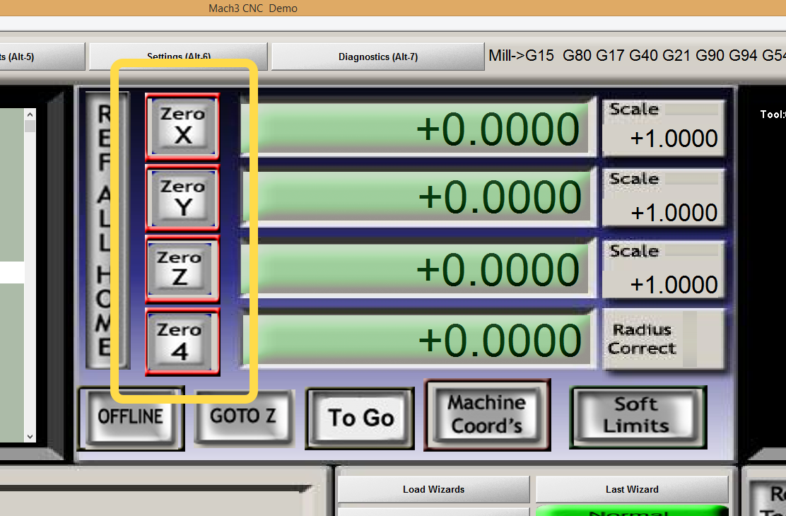

Andrey новенький писал(а):перевел шпиндель в самый край стола (вниз слива) показывает координаты Х1356 Y 150 Z 139. Как поставит здесь точку отсчета чтобы было 0 0 0. работаю в мач3
нажать на кнопки обнуления координат рядом с каждым полем, отображающем текущую координату.
я знаю. как выставить всегда ноль в этой точке. (homing/limits возможно тут? но как там задать? не понимаю это окно. куда что записать? )
Ничего не пойму...
Чем эти кнопки не устраивают?

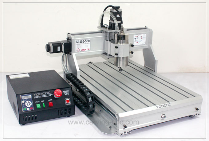

Подскажите пожалуйста.
У меня cnс типа вот этого:
6040Z+S80new_details_0[1].jpg (6359 просмотров) <a class='original' href='./download/file.php?id=39146&mode=view' target=_blank>Загрузить оригинал (52.08 КБ)</a>
Установил mach3, демо версию. Попробовал запустить демо G-код. Станок пошёл делать картинку, но почему-то по оси Y он не идёт влево-вправо, а идёт только в одну сторону до упора. Когда по сценарию резец должен пойти обратно - движок оси Y на мгновение замирает, а потом продолжает вращение в том же направлении и так до ограничителя
Re: настройка mach3
Почему-то сигнал Direction для этой оси не доходит до самого драйвера.
Либо настроен не на тот пин, либо есть электрический разрыв.

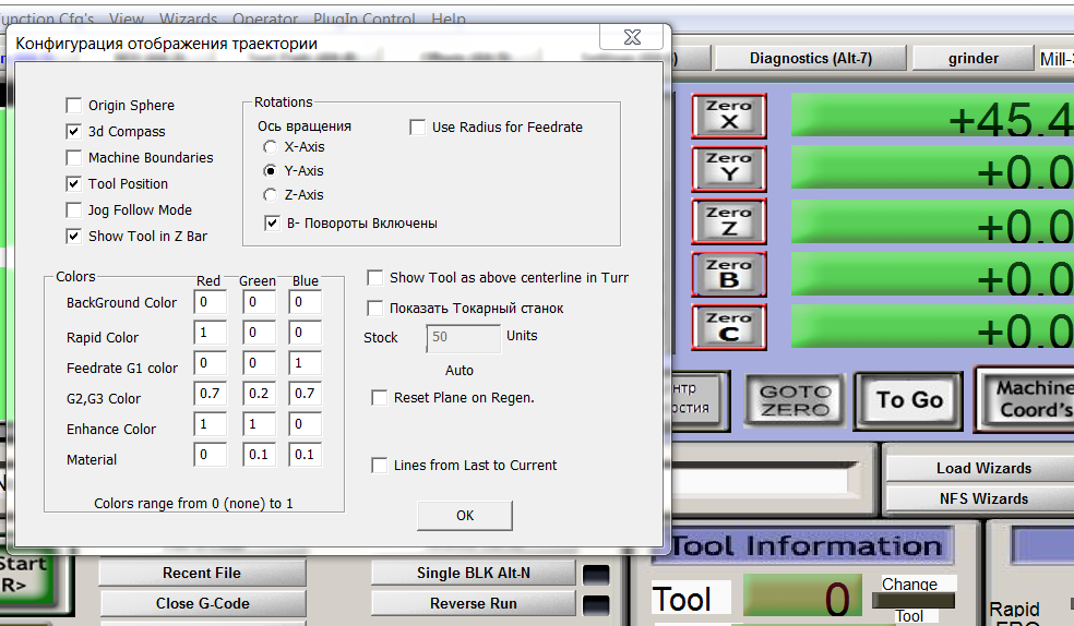

konyshevk писал(а):Можно-ли в Маче отрисовку поворотной оси вместо А сделать В или С . Перекопал "все" никакого даже намека или А или ничего
Начало есть , ковыряю дальше . Надо розобраться как программа G кода "переделывает" в "движения" и подменить А на В
Ось В.PNG (6343 просмотра) <a class='original' href='./download/file.php?id=39171&mode=view' target=_blank>Загрузить оригинал (221.77 КБ)</a>
Даешь коллективный разум !

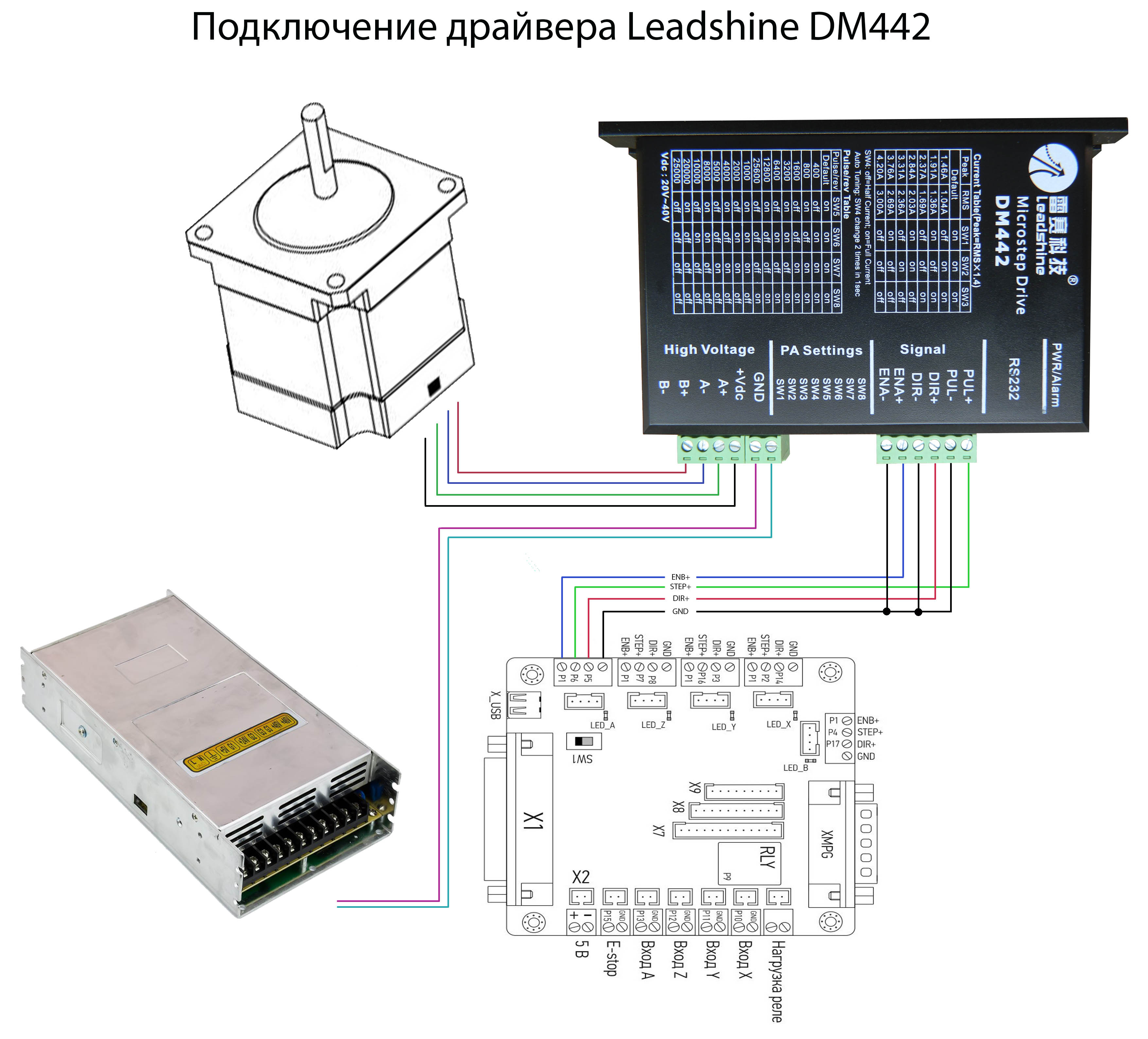

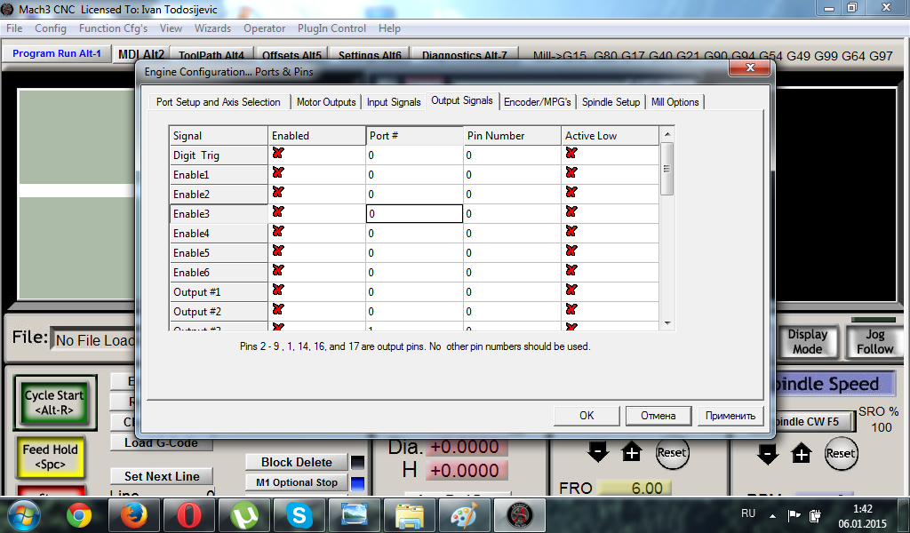

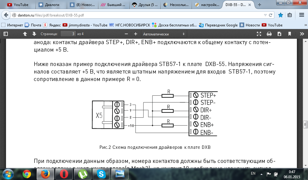

Добрый день! Приобрел вот такой набор: драйвер DM442 Leadshine, блок питания S-350-36, 350 ,плата опторазвязки DXB-55, двигатель ST57-56. Устанавливаю, запускаю Мach3. В профиле "Mill" не сбрасывается кнопка reset и пишет "Emergency Mode Active" Двигатель запускается в профиле "Плазма", но при этом крутиться оооочень медленно независимо от настроек скорости,ускорения и шагов, и при этом еще и шаги явно пропускает. Подскажите пожалуйста в чем может быть дело?
Сообщения: 2893
Re: настройка mach3
Emmet писал(а):Добрый день! Приобрел вот такой набор: драйвер DM442 Leadshine, блок питания S-350-36, 350 ,плата опторазвязки DXB-55, двигатель ST57-56. Устанавливаю, запускаю Мach3. В профиле "Mill" не сбрасывается кнопка reset и пишет "Emergency Mode Active" Двигатель запускается в профиле "Плазма", но при этом крутиться оооочень медленно независимо от настроек скорости,ускорения и шагов, и при этом еще и шаги явно пропускает. Подскажите пожалуйста в чем может быть дело?
Если подключали так, как на схеме (единственное плата не такая), то остальное проблемы с настройками Mach3.
Подключение Leadshine DM442.jpg (6258 просмотров) <a class='original' href='./download/file.php?id=39778&mode=view' target=_blank>Загрузить оригинал (715.28 КБ)</a>

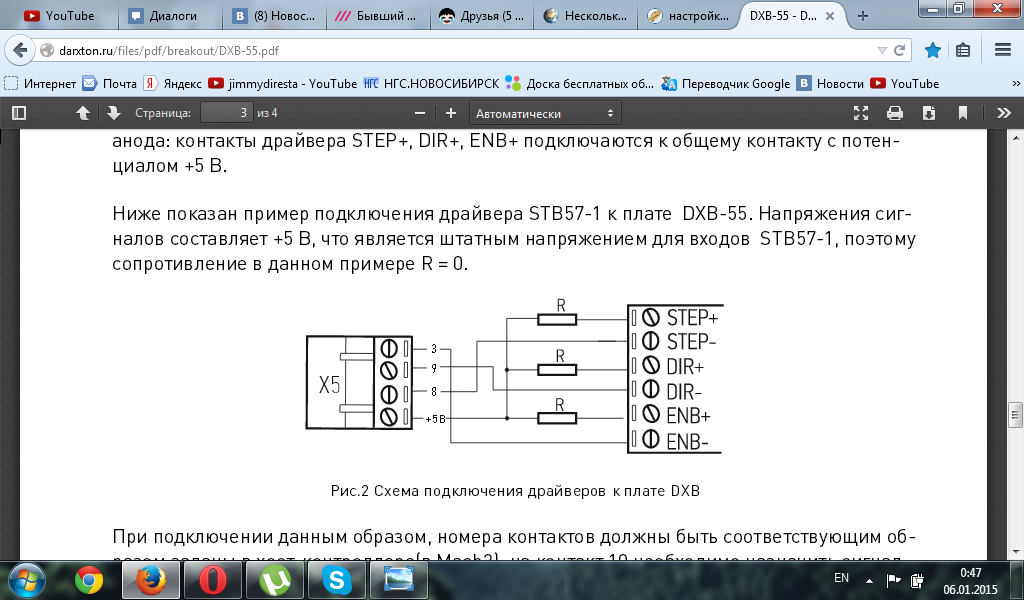

Emmet
Сообщения: 5
Зарегистрирован: 05 янв 2015, 19:56
Re: настройка mach3
Сообщение Emmet »
Вложение Подключение Leadshine DM442.jpg больше недоступно

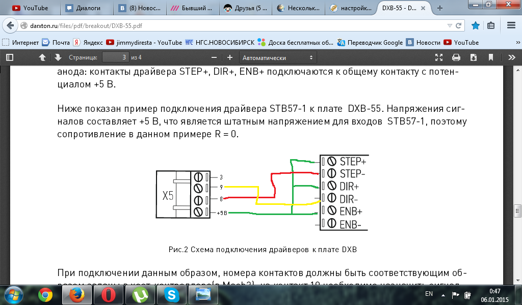

Так вообще не откликается. А что там может быть в настройках Маch? Только распиновку правильно поставить,а вариантов там не много. Я правильно мыслю?
Кстати в плате развязки схема подключения в документации вот такая: "схема 1",а работает вот так" Схема 2" И почему в профиле "Mill" не сбрасывается РЕСЕТ?
Схема 1 (6246 просмотров) <a class='original' href='./download/file.php?id=39795&mode=view' target=_blank>Загрузить оригинал (185.81 КБ)</a>
Схема 1
Схема 2 (6246 просмотров) <a class='original' href='./download/file.php?id=39796&mode=view' target=_blank>Загрузить оригинал (184.97 КБ)</a>
Схема 2

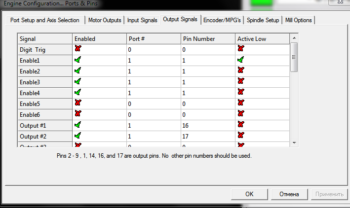

Emmet писал(а):Так вообще не откликается. А что там может быть в настройках Маch? Только распиновку правильно поставить,а вариантов там не много. Я правильно мыслю?
А ENABLE? В каком состоянии?
Screenshot - 05.01.2015 , 22_18_49.png (6242 просмотра) <a class='original' href='./download/file.php?id=39799&mode=view' target=_blank>Загрузить оригинал (27.93 КБ)</a>
Emmet
Сообщения: 5
Re: настройка mach3
Сообщение Emmet »
Было вот так:
Попробовал как у вас..
Эней.png (6236 просмотров) <a class='original' href='./download/file.php?id=39801&mode=view' target=_blank>Загрузить оригинал (277.12 КБ)</a>
Сообщения: 2893
Re: настройка mach3
Emmet писал(а):Попробовал как у вас..
И чЁ? Завертелось?

Сообщения: 5
Re: настройка mach3
Сообщение Emmet »
И чЁ? Завертелось?
Да ни, я бы сообщил
