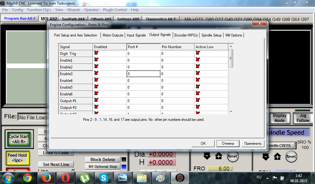

Добрый день! Приобрел вот такой набор: драйвер DM442 Leadshine, блок питания S-350-36, 350 ,плата опторазвязки DXB-55, двигатель ST57-56. Устанавливаю, запускаю Мach3. В профиле "Mill" не сбрасывается кнопка reset и пишет "Emergency Mode Active" Двигатель запускается в профиле "Плазма", но при этом крутиться оооочень медленно независимо от настроек скорости,ускорения и шагов, и при этом еще и шаги явно пропускает. Подскажите пожалуйста в чем может быть дело?

Emmet писал(а):Добрый день! Приобрел вот такой набор: драйвер DM442 Leadshine, блок питания S-350-36, 350 ,плата опторазвязки DXB-55, двигатель ST57-56. Устанавливаю, запускаю Мach3. В профиле "Mill" не сбрасывается кнопка reset и пишет "Emergency Mode Active" Двигатель запускается в профиле "Плазма", но при этом крутиться оооочень медленно независимо от настроек скорости,ускорения и шагов, и при этом еще и шаги явно пропускает. Подскажите пожалуйста в чем может быть дело?
Если подключали так, как на схеме (единственное плата не такая), то остальное проблемы с настройками Mach3.

Так вообще не откликается. А что там может быть в настройках Маch? Только распиновку правильно поставить,а вариантов там не много. Я правильно мыслю?
Кстати в плате развязки схема подключения в документации вот такая: "схема 1",а работает вот так" Схема 2" И почему в профиле "Mill" не сбрасывается РЕСЕТ?

Emmet писал(а):Так вообще не откликается. А что там может быть в настройках Маch? Только распиновку правильно поставить,а вариантов там не много. Я правильно мыслю?
А ENABLE? В каком состоянии?

Re: настройка mach3
Сообщение Emmet »
Было вот так:
Попробовал как у вас..
Эней.png (6519 просмотров) <a class='original' href='./download/file.php?id=39801&mode=view' target=_blank>Загрузить оригинал (277.12 КБ)</a>
Сообщения: 2893
Re: настройка mach3
Emmet писал(а):Попробовал как у вас..
И чЁ? Завертелось?
