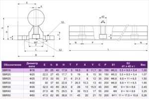

Если серьёзно, то SBR16 нужно крепить на винты М5. В некоторых случаях, я немного рассверливаю отверстия в алюминиевой подложке рельсы - чтобы можно было её выставить

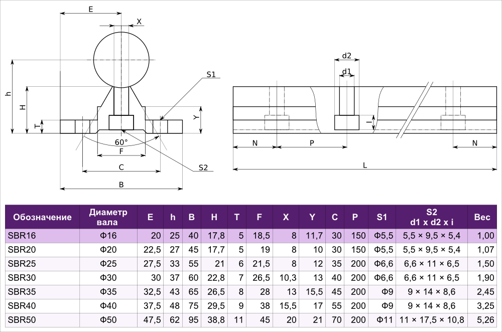

CNC-Logic писал(а): Если серьёзно, то SBR16 нужно крепить на винты М5. В некоторых случаях, я немного рассверливаю отверстия в алюминиевой подложке рельсы - чтобы можно было её выставить
Вот и я думаю, под М6 же сверлить придется - там отверстия 5.5-6мм.
Производитель со мной согласен:
SBR-16_1.png (4827 просмотров) <a class='original' href='./download/file.php?id=92112&mode=view' target=_blank>Загрузить оригинал (135.79 КБ)</a>

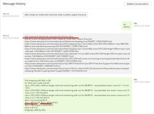

ШВП и все остальное тут:
1pcs diameter 12mm ball screw RM1204 screw length 500mm and SFU1204 ball nut CNC engraving machine
http://s.aliexpress.com/UbqqqaeU
(from AliExpress Android)
Мой Ютуб канал.

Обработка стоит у них что-то около 2$. По чертежу или стандартная под опоры.
Я в этой теме выкладывал чертежи которые мне прислал именно этот продавец.

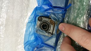

Докладываю - швп с опорами приехали, блоки подшипников тоже, углы под 30 профиль тоже, сухари тоже.
В четверг заказал резку профиля в алюмике, на следующей неделе должен быть.
Печаль - драйвера 8825 где-то потерялись.... Надеюсь все же, что придут.

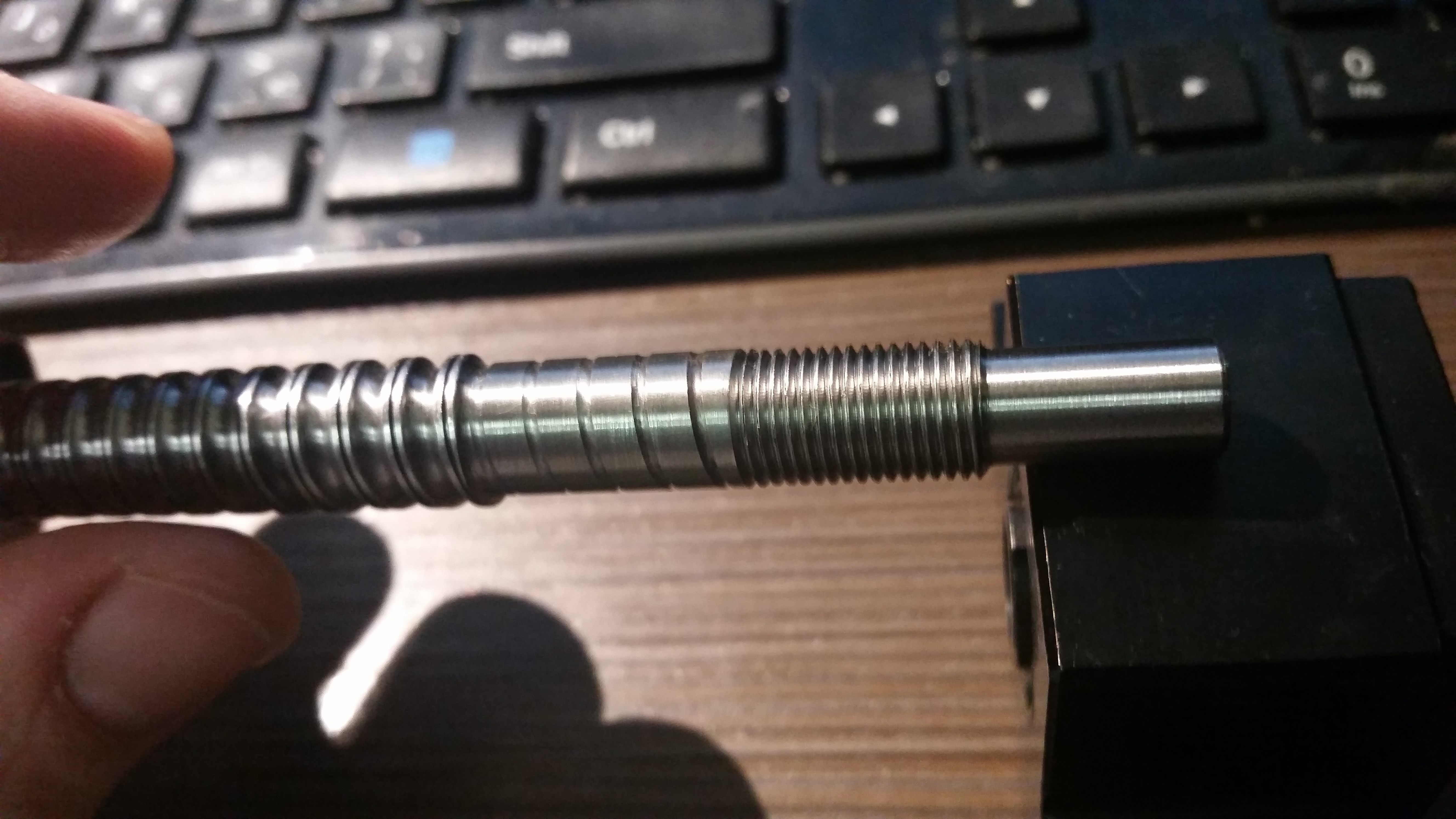

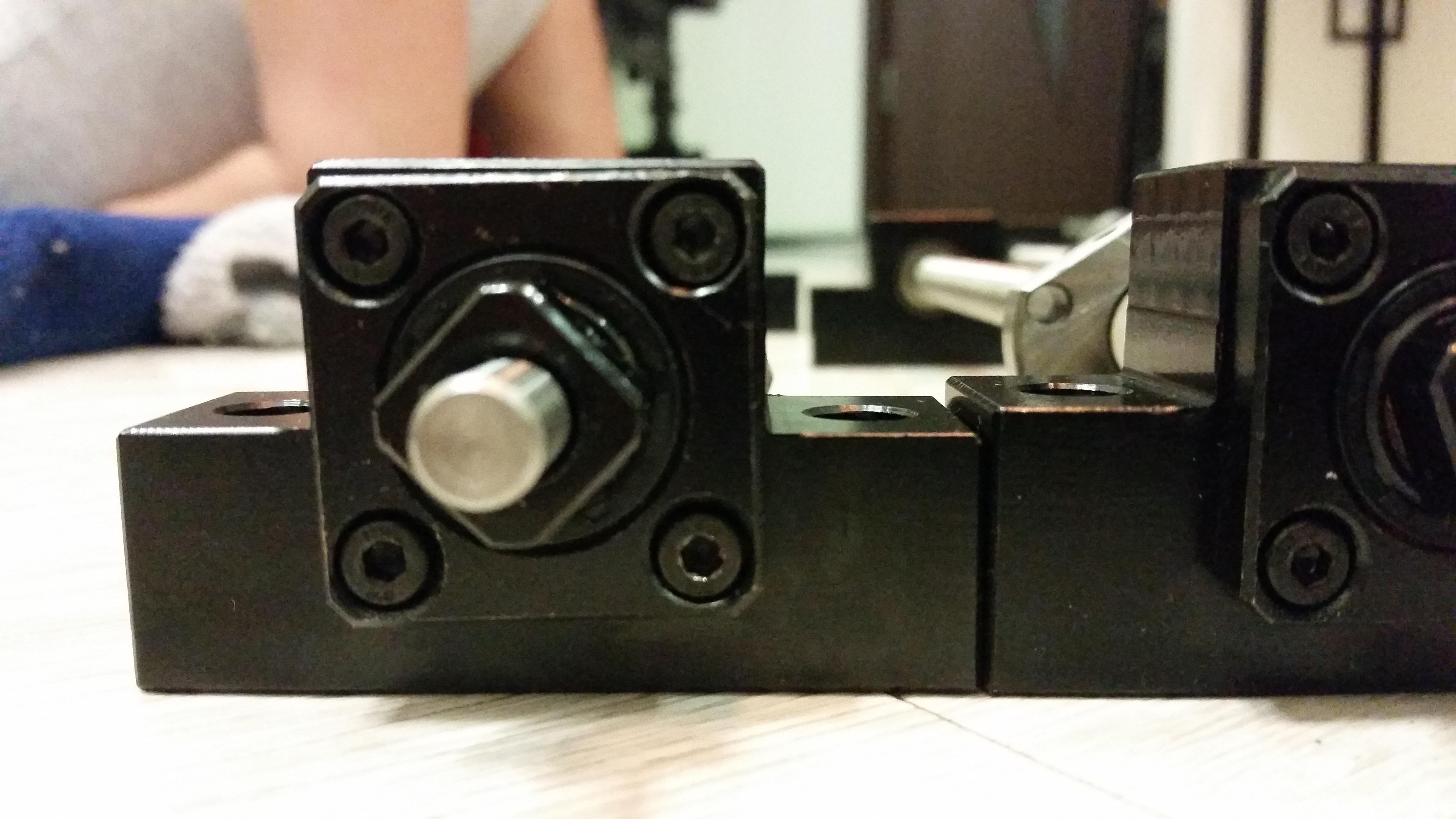

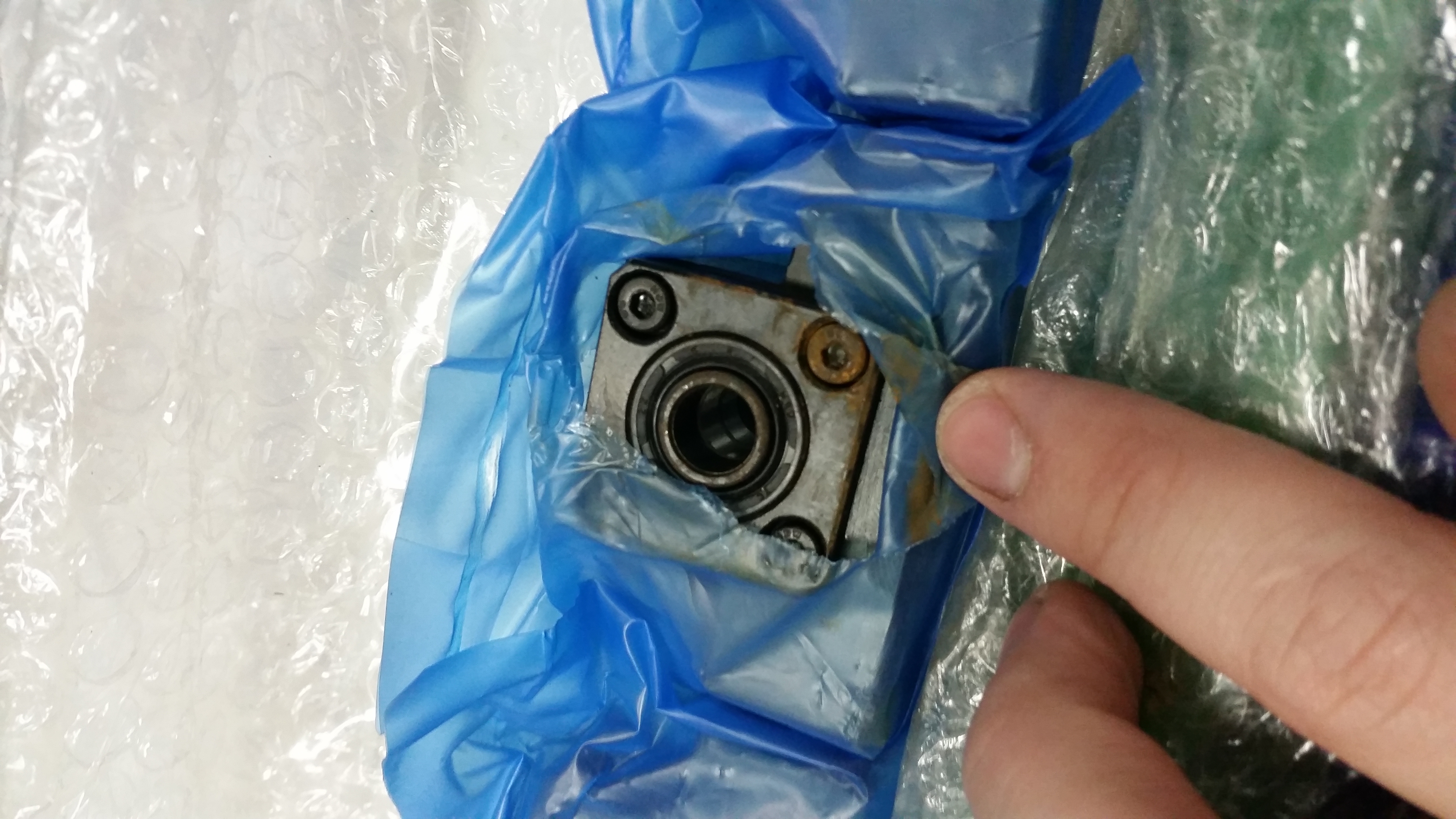

По поводу продавца швп - вроде все нормально, но опоры кое гду в ржавчине (убрал вдшкой, заодно под сальники смазки напихал), промурыжил с заказом меня 2 недели не отвечая на сообщения. Выслал товар только после того как я запросил отмену заказа. В общем не советую.
20161103_111102.jpg (4495 просмотров) <a class='original' href='./download/file.php?id=94083&mode=view' target=_blank>Загрузить оригинал (4.16 МБ)</a>
Обработка, вот:
20161103_211905.jpg (4500 просмотров) <a class='original' href='./download/file.php?id=94081&mode=view' target=_blank>Загрузить оригинал (3.64 МБ)</a>
Одна садится с натягом, что проблемно снять, две других полегче, но не болтаются.
Опоры надо будет замерить, потому что вот:
20161103_194830.jpg (4496 просмотров) <a class='original' href='./download/file.php?id=94082&mode=view' target=_blank>Загрузить оригинал (3.75 МБ)</a>

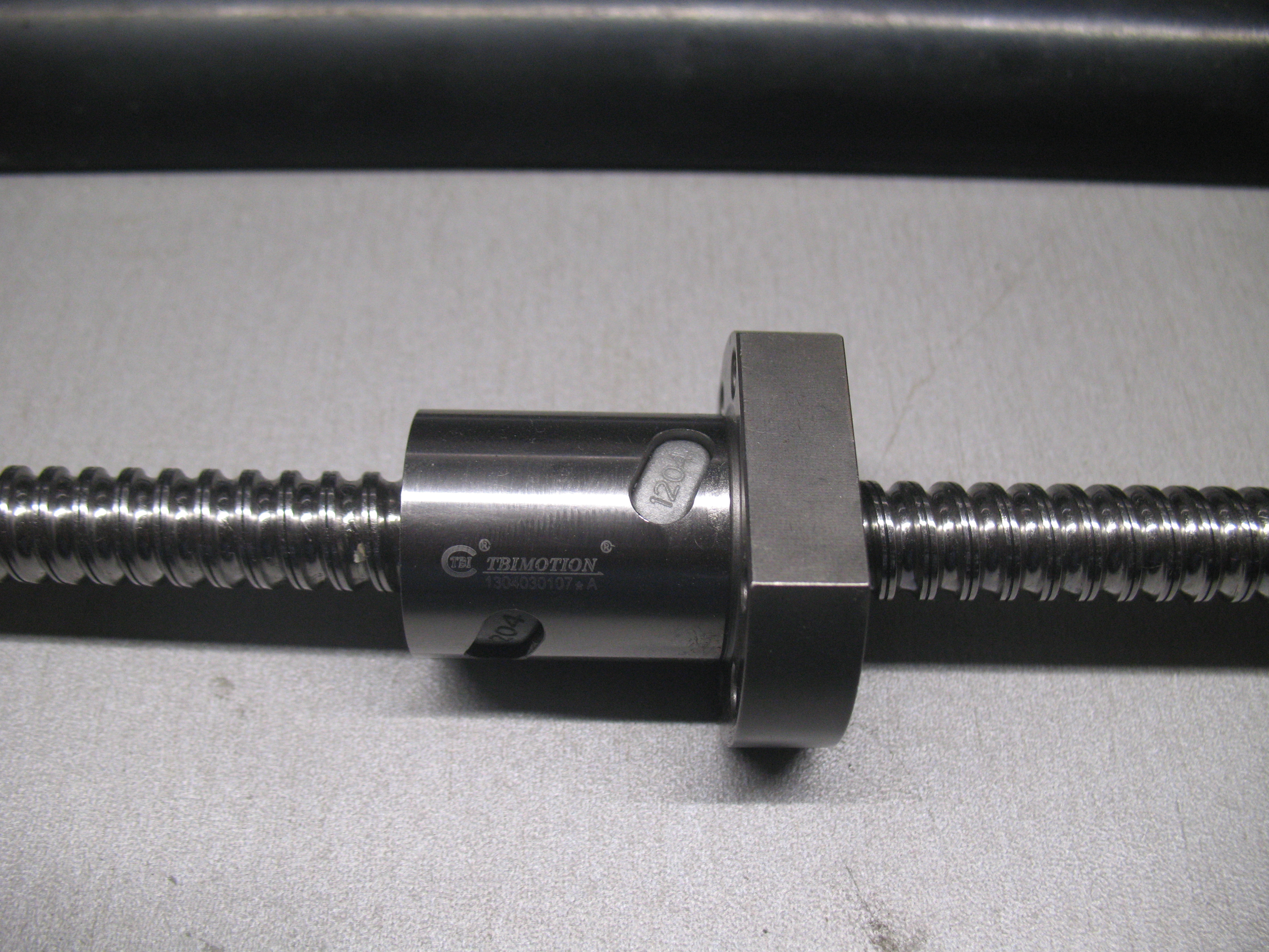

ScrewDriver писал(а):промурыжил с заказом меня 2 недели не отвечая на сообщения.
Напильником опоры допиливал. :hehehe:
Похоже и винты и опоры голимый ноунейм. Фирменные выглядят аккуратнее.

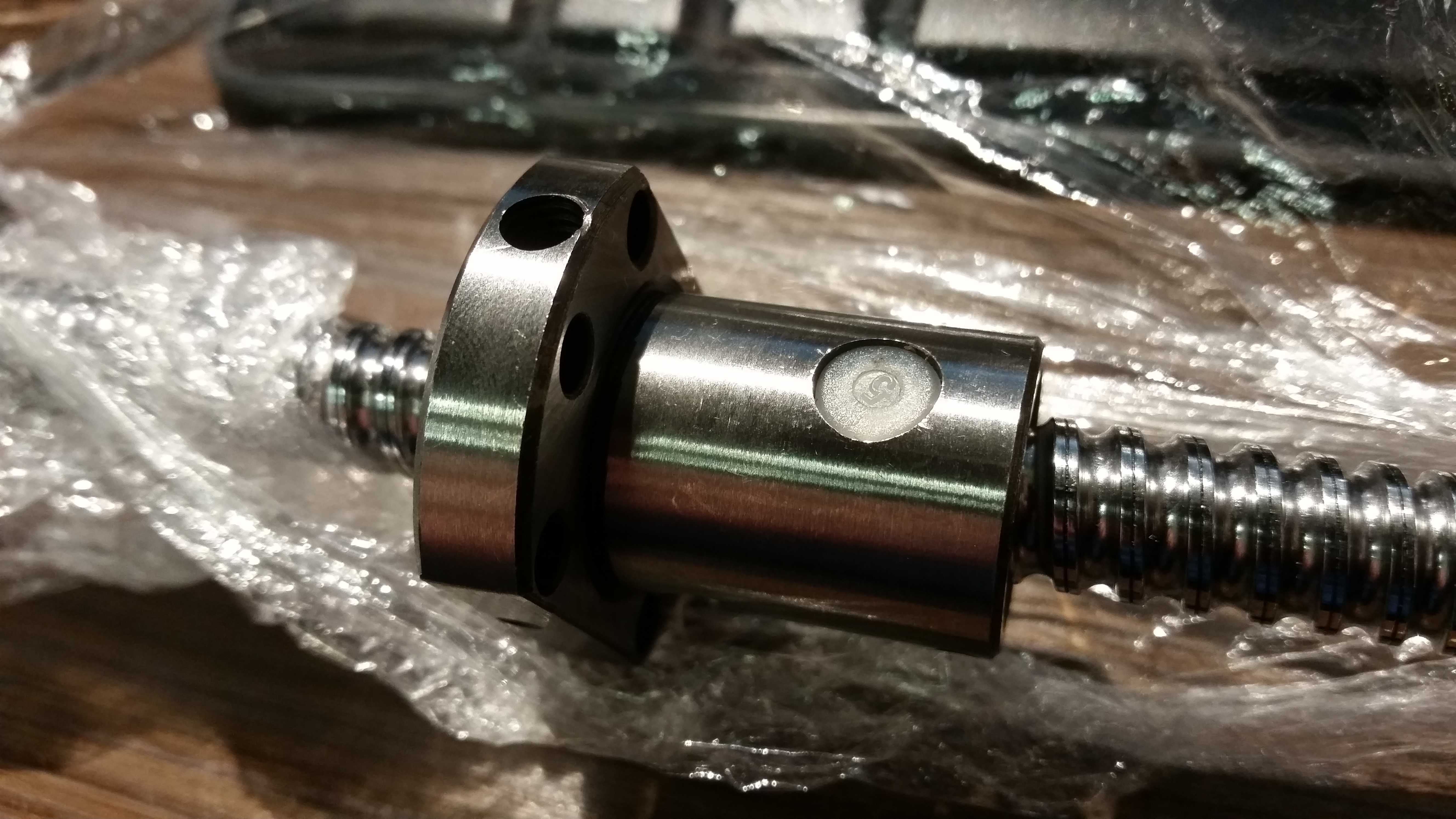

Гайку сфоткай, чтобы было видно пластиковую вставку с номером.
Попробуй где-нибудь винт пильнуть, не сырой ли он?

Я бы этот шлак обратно отправлял не думая. Так погано сделать спецом постаратся надо.
Re: Нужна помощь по проекту фрезера по дереву.
Мне интересно, какие тебе подшипники поставили?
А то по умолчанию стоят 6000zz во всех опорах. (перед покупкой уточнял и сказали, что всюду радиальные)

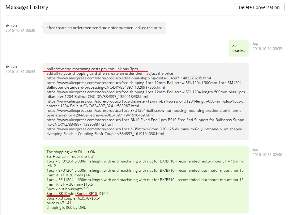

Ну и нашел отзыв в магазине, что обработан только один конец у ШВП, так что попросил, что бы не забыли обработать оба конца. У консультанта-продавца паника началась.
00001.jpg (4402 просмотра) <a class='original' href='./download/file.php?id=94109&mode=view' target=_blank>Загрузить оригинал (169.86 КБ)</a>
Заказывал по его рекомендациям 3 шт. Видимо лоханулся продавец и нужно было указать обработку концов в количестве 6 шт.
Ощущение что отменят заказ, или дождутся окончания времени обработки. (хотя платеж им поступил в пятницу, надеюсь, что просто ещё не успели собрать и отправят)
Завтра, или после завтра будет понятно.

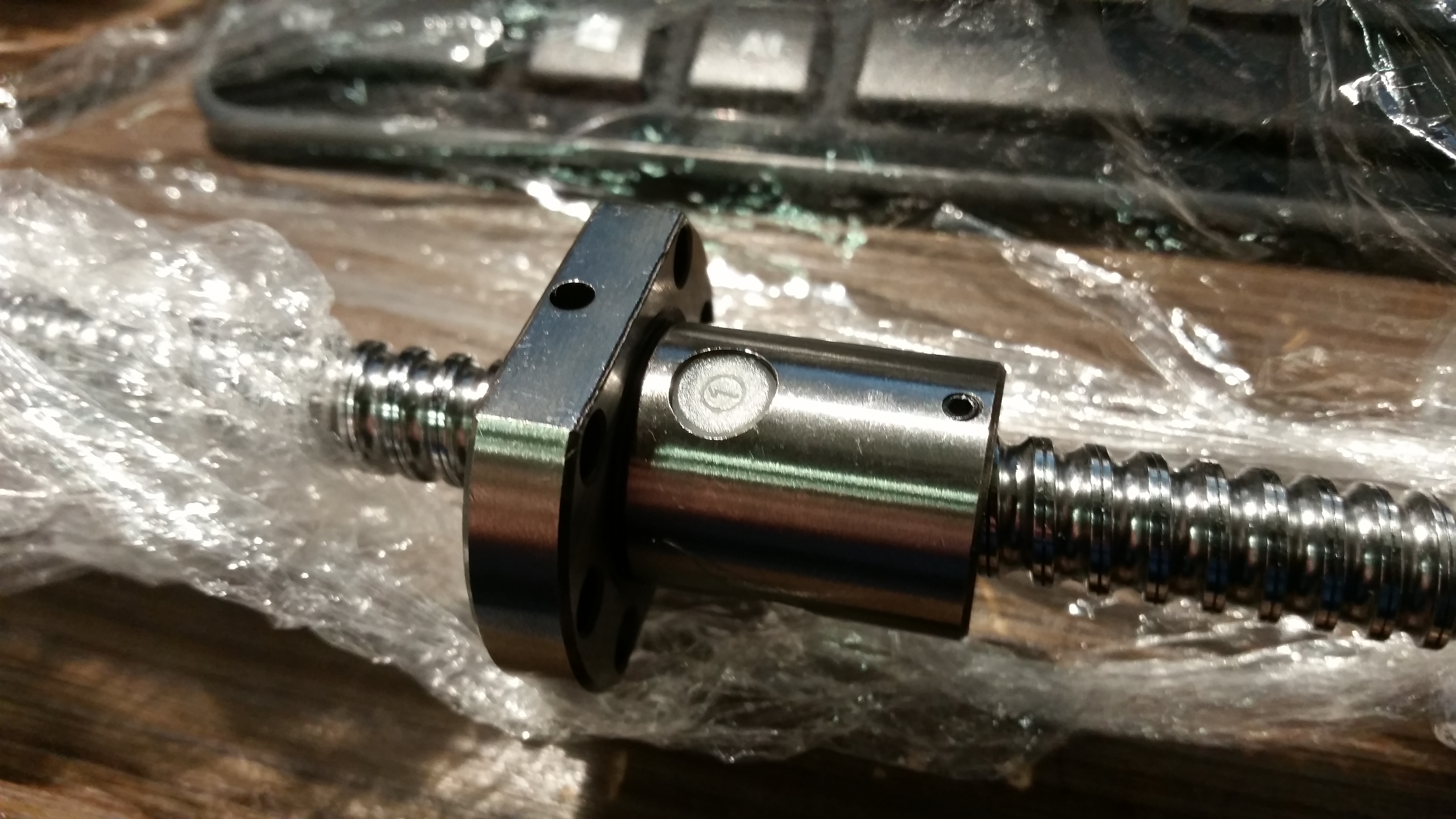

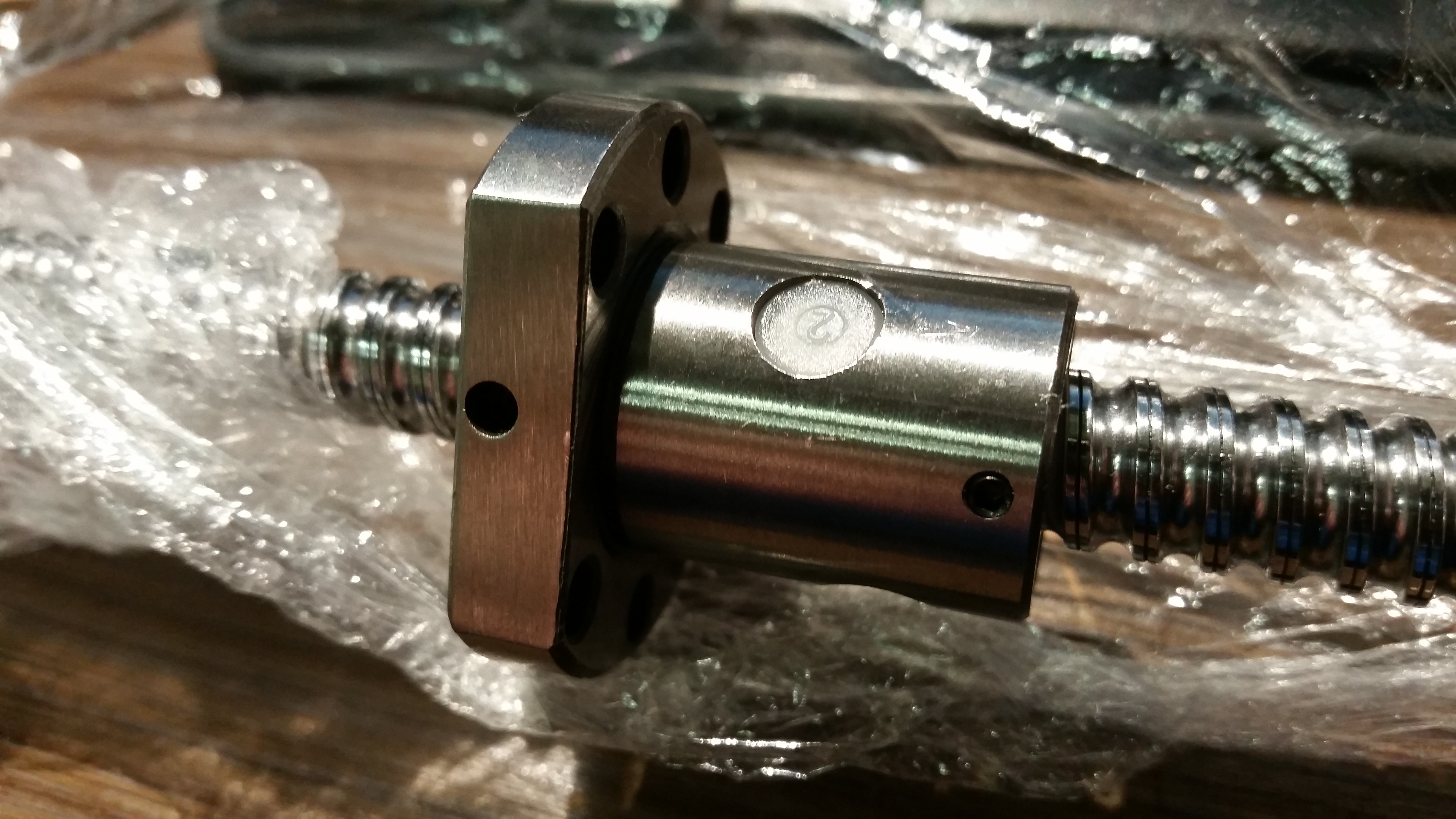

Винты точно не сырые, на одном видно, что они конец отпускали - цвет чуть другой.
Гайку - ты про какую? ШВП? Где там номер должен быть?
Они?
2016-11-06 20.15.57.jpg (4359 просмотров) <a class='original' href='./download/file.php?id=94114&mode=view' target=_blank>Загрузить оригинал (3.91 МБ)</a>
2016-11-06 20.16.07.jpg (4359 просмотров) <a class='original' href='./download/file.php?id=94115&mode=view' target=_blank>Загрузить оригинал (3.98 МБ)</a>
2016-11-06 20.16.13.jpg (4359 просмотров) <a class='original' href='./download/file.php?id=94116&mode=view' target=_blank>Загрузить оригинал (4.22 МБ)</a>

Да тот же продавец. Я открыл диспуты на возврат денег по всем железкам, продавец написал что все ок - мол нормальный продукт тебе поставили.
10 числа будет судейство алиэкспресса - я думаю вернут деньги, или часть. Весь заказ 145$, из них 50 - доставка.
Подшипники везде 6000ZZ - я все опоры разбирал, чистил ВД-шкой (там с торцов есть колечки из черной стали - с них ржа и прет), под сальники набил смазки.
Крутятся нормально.

ScrewDriver писал(а):Гайку - ты про какую? ШВП? Где там номер должен быть?
Где написано 1204:
Гайка ШВП 008.jpg (4356 просмотров) <a class='original' href='./download/file.php?id=94117&mode=view' target=_blank>Загрузить оригинал (4.39 МБ)</a>

ultrus писал(а): Где написано 1204:
Не, у меня такого нету =)
Китайщина. В принципе на оригинал от TBI я и не рассчитывал.
Крутится вроде ровненько =)
