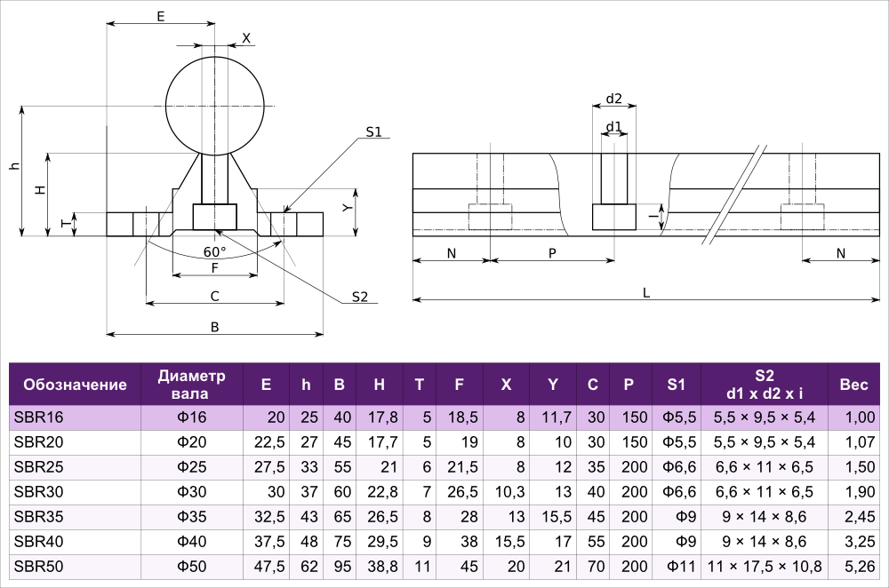

Если серьёзно, то SBR16 нужно крепить на винты М5. В некоторых случаях, я немного рассверливаю отверстия в алюминиевой подложке рельсы - чтобы можно было её выставить

CNC-Logic писал(а): Если серьёзно, то SBR16 нужно крепить на винты М5. В некоторых случаях, я немного рассверливаю отверстия в алюминиевой подложке рельсы - чтобы можно было её выставить
Вот и я думаю, под М6 же сверлить придется - там отверстия 5.5-6мм.
Производитель со мной согласен:
SBR-16_1.png (4882 просмотра) <a class='original' href='./download/file.php?id=92112&sid=a06948f1b6df4a5eb69c3aced53c7c2a&mode=view' target=_blank>Загрузить оригинал (135.79 КБ)</a>

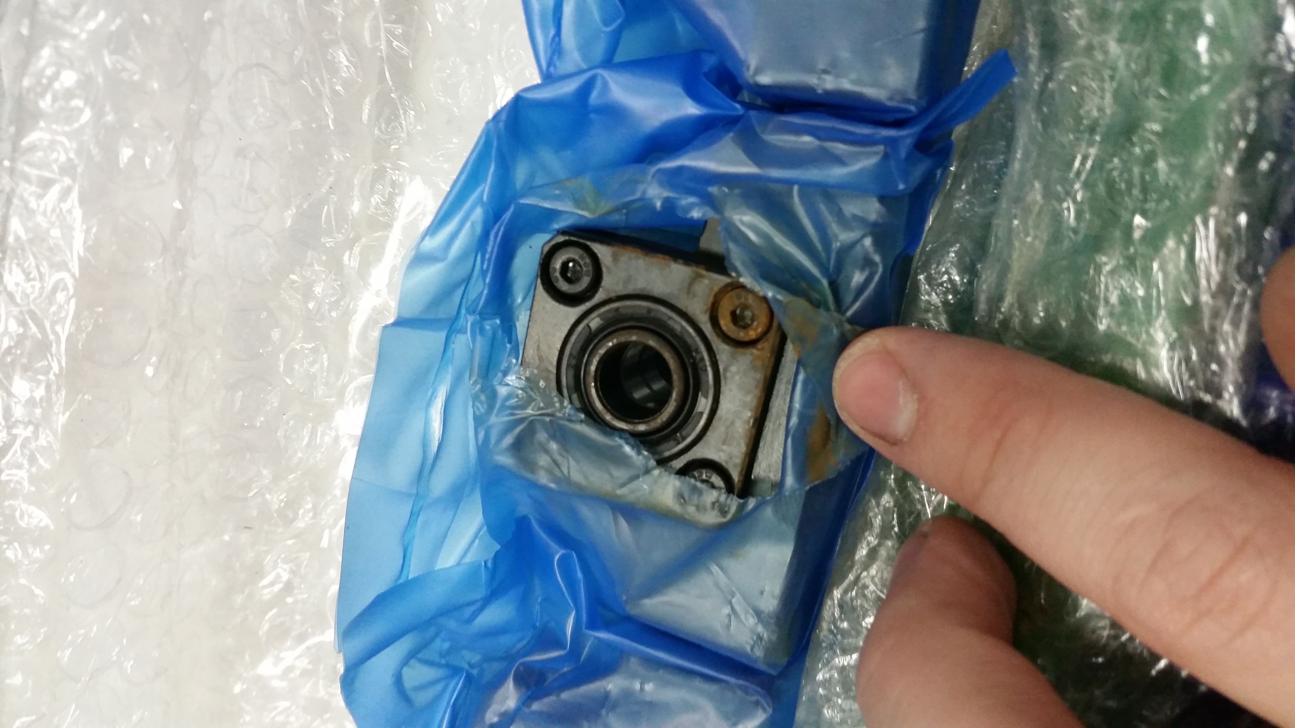

Такс.
Докладываю - швп с опорами приехали, блоки подшипников тоже, углы под 30 профиль тоже, сухари тоже.
В четверг заказал резку профиля в алюмике, на следующей неделе должен быть.
Печаль - драйвера 8825 где-то потерялись.... Надеюсь все же, что придут.
По поводу продавца швп - вроде все нормально, но опоры кое гду в ржавчине (убрал вдшкой, заодно под сальники смазки напихал), промурыжил с заказом меня 2 недели не отвечая на сообщения. Выслал товар только после того как я запросил отмену заказа. В общем не советую.
20161103_111102.jpg (4550 просмотров) <a class='original' href='./download/file.php?id=94083&sid=a06948f1b6df4a5eb69c3aced53c7c2a&mode=view' target=_blank>Загрузить оригинал (4.16 МБ)</a>
Обработка, вот:
20161103_211905.jpg (4555 просмотров) <a class='original' href='./download/file.php?id=94081&sid=a06948f1b6df4a5eb69c3aced53c7c2a&mode=view' target=_blank>Загрузить оригинал (3.64 МБ)</a>
Одна садится с натягом, что проблемно снять, две других полегче, но не болтаются.
Опоры надо будет замерить, потому что вот:
20161103_194830.jpg (4551 просмотр) <a class='original' href='./download/file.php?id=94082&sid=a06948f1b6df4a5eb69c3aced53c7c2a&mode=view' target=_blank>Загрузить оригинал (3.75 МБ)</a>

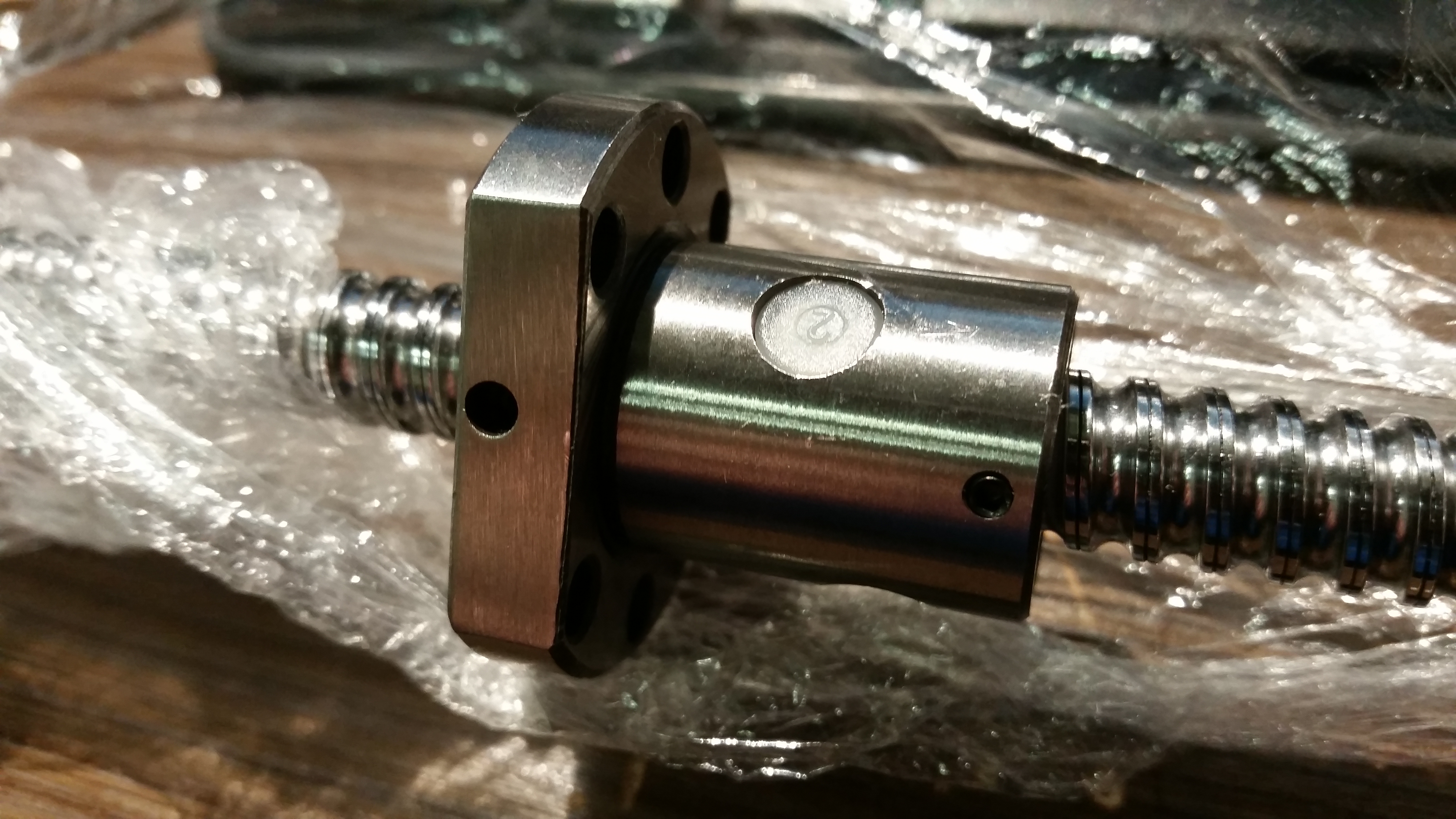

ScrewDriver писал(а):промурыжил с заказом меня 2 недели не отвечая на сообщения.
Напильником опоры допиливал. :hehehe:
Похоже и винты и опоры голимый ноунейм. Фирменные выглядят аккуратнее.
Гайку сфоткай, чтобы было видно пластиковую вставку с номером.
Попробуй где-нибудь винт пильнуть, не сырой ли он?
Фердинанд Порше
Re: Нужна помощь по проекту фрезера по дереву.
Я бы этот шлак обратно отправлял не думая. Так погано сделать спецом постаратся надо.
Винты точно не сырые, на одном видно, что они конец отпускали - цвет чуть другой.
Гайку - ты про какую? ШВП? Где там номер должен быть?
Они?
2016-11-06 20.15.57.jpg (4414 просмотров) <a class='original' href='./download/file.php?id=94114&sid=a06948f1b6df4a5eb69c3aced53c7c2a&mode=view' target=_blank>Загрузить оригинал (3.91 МБ)</a>
2016-11-06 20.16.07.jpg (4414 просмотров) <a class='original' href='./download/file.php?id=94115&sid=a06948f1b6df4a5eb69c3aced53c7c2a&mode=view' target=_blank>Загрузить оригинал (3.98 МБ)</a>
2016-11-06 20.16.13.jpg (4414 просмотров) <a class='original' href='./download/file.php?id=94116&sid=a06948f1b6df4a5eb69c3aced53c7c2a&mode=view' target=_blank>Загрузить оригинал (4.22 МБ)</a>
frezeryga писал(а): Я бы этот шлак обратно отправлял не думая. Так погано сделать спецом постаратся надо.
Я поступлю проще - верну деньги или большую часть за заказ.
Отправлять обратно - это стоит денег.
xenon-alien писал(а): Только теперь заметил, что заказал там же, где и ты....
Охотно отвечал, пока не заказал...
Да тот же продавец. Я открыл диспуты на возврат денег по всем железкам, продавец написал что все ок - мол нормальный продукт тебе поставили.
10 числа будет судейство алиэкспресса - я думаю вернут деньги, или часть. Весь заказ 145$, из них 50 - доставка.
Подшипники везде 6000ZZ - я все опоры разбирал, чистил ВД-шкой (там с торцов есть колечки из черной стали - с них ржа и прет), под сальники набил смазки.
Крутятся нормально.

ScrewDriver писал(а):Гайку - ты про какую? ШВП? Где там номер должен быть?
Где написано 1204:
Гайка ШВП 008.jpg (4411 просмотров) <a class='original' href='./download/file.php?id=94117&sid=a06948f1b6df4a5eb69c3aced53c7c2a&mode=view' target=_blank>Загрузить оригинал (4.39 МБ)</a>

ultrus писал(а): Где написано 1204:
Не, у меня такого нету =)
Китайщина. В принципе на оригинал от TBI я и не рассчитывал.
Крутится вроде ровненько =)
