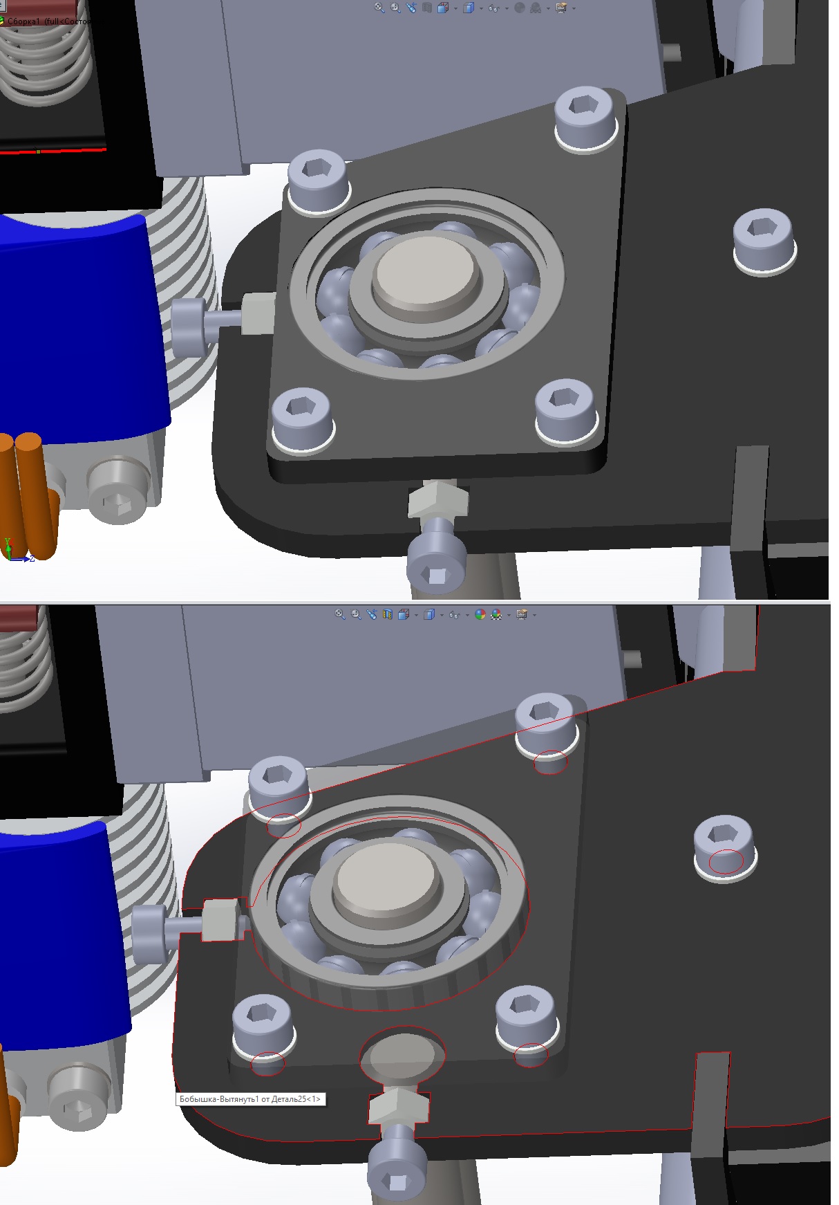

Корпус из двух слоев все верно, ширина подшипника 7 мм. Ваять дополнительный корпус невозможно, не уберется. И так этот подшипник ели вкорячил. Развертку нашел так что вопрос отпадает. Спасибо за помощь.
ultrus
Сообщения: 1978
Репутация: 1329
Откуда: Воронеж
Re: Бюджетный лазерный станок 1500х900
Сообщение ultrus »
raddd писал(а):резать больше и изготовить корпус подшипника у токаря. А после его уже прикрутить к листовой детали.
Так и я про тож...
Фердинанд Порше
Tsarkov
Сообщения: 18
Зарегистрирован: 17 янв 2014, 22:43
Сообщение Tsarkov »
Так и я про тож...
Рядом с подшипником находится еще отверстие. Стенка между двумя отверстиями 2 мм. Городить огород неохото.

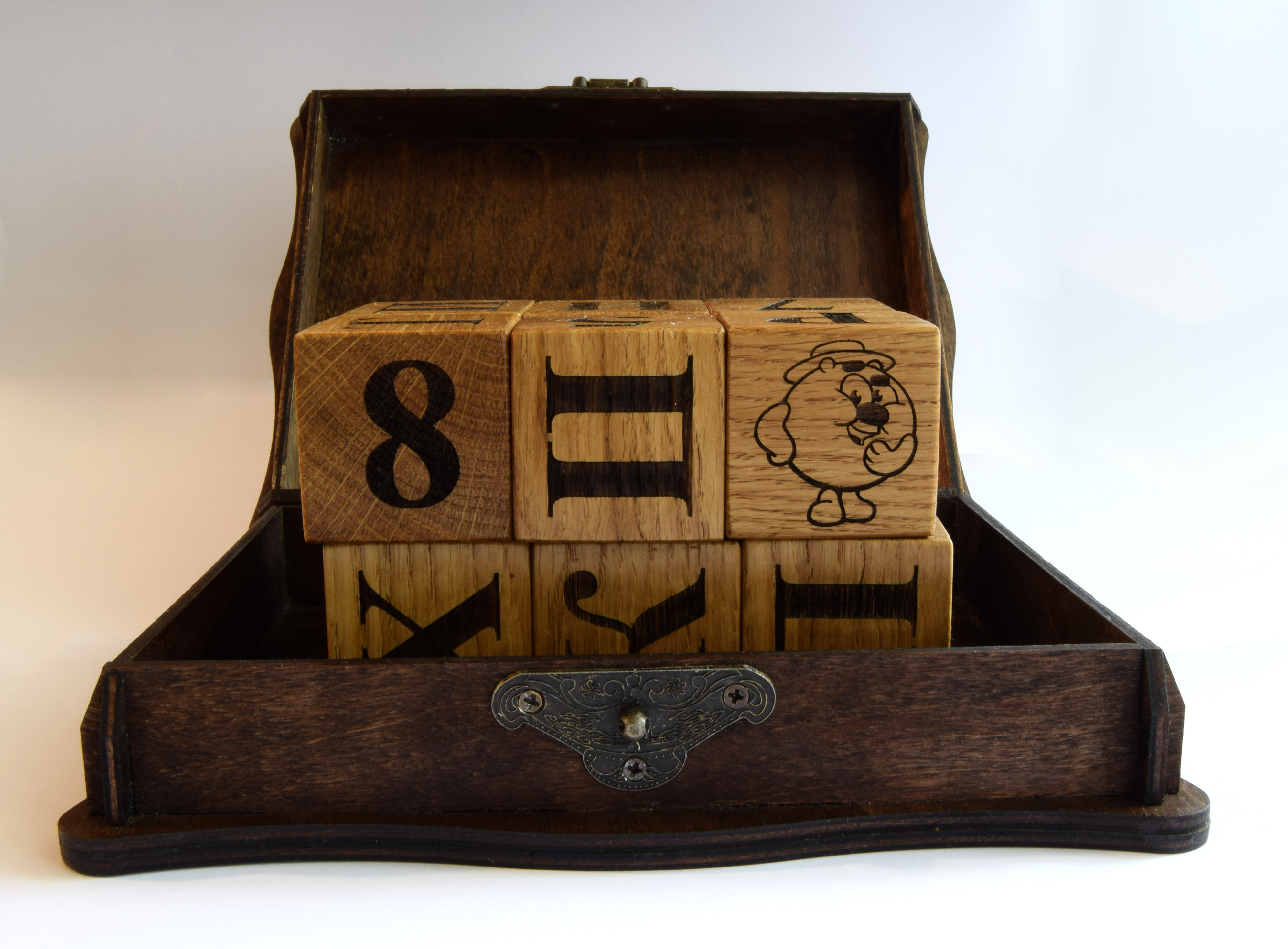

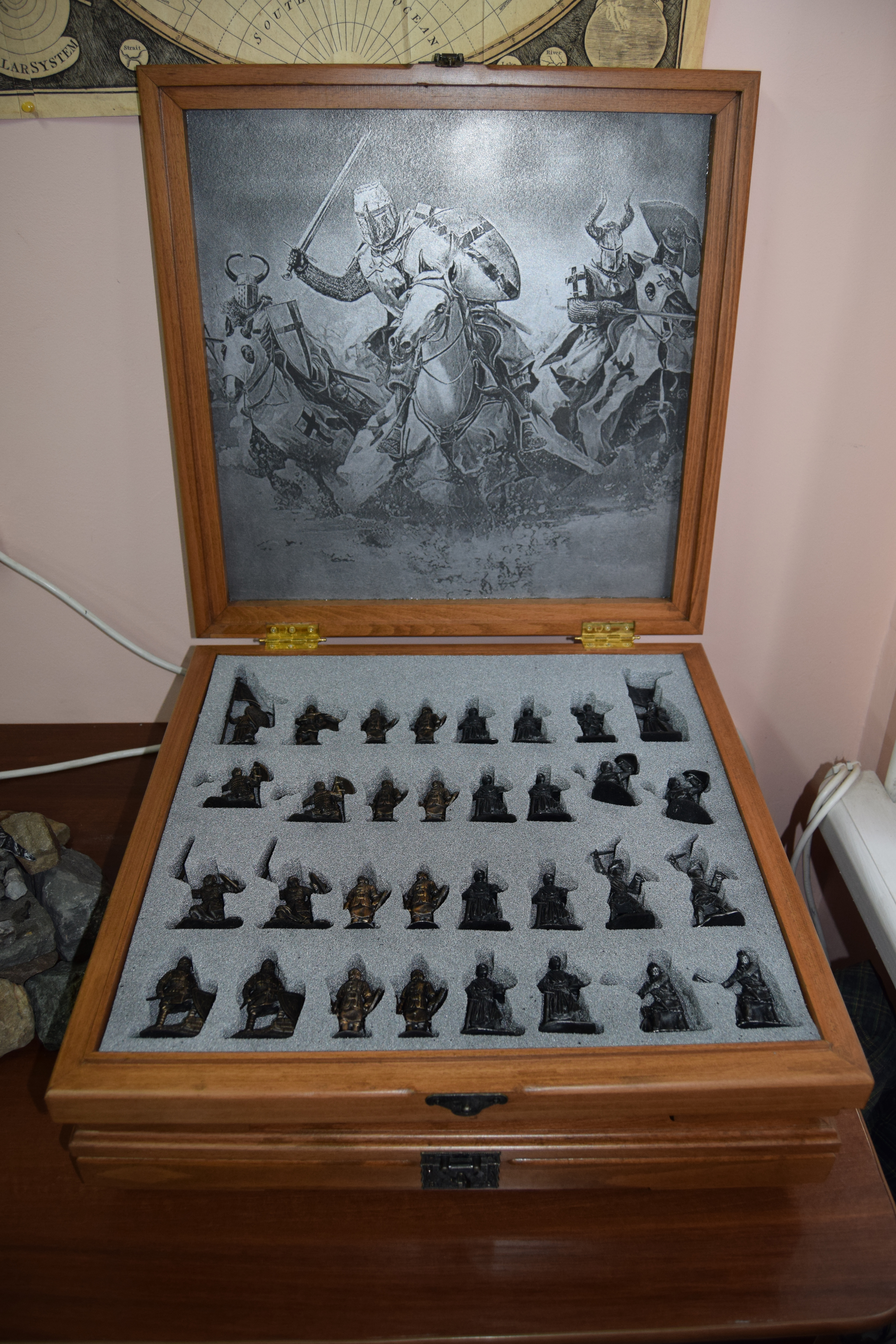

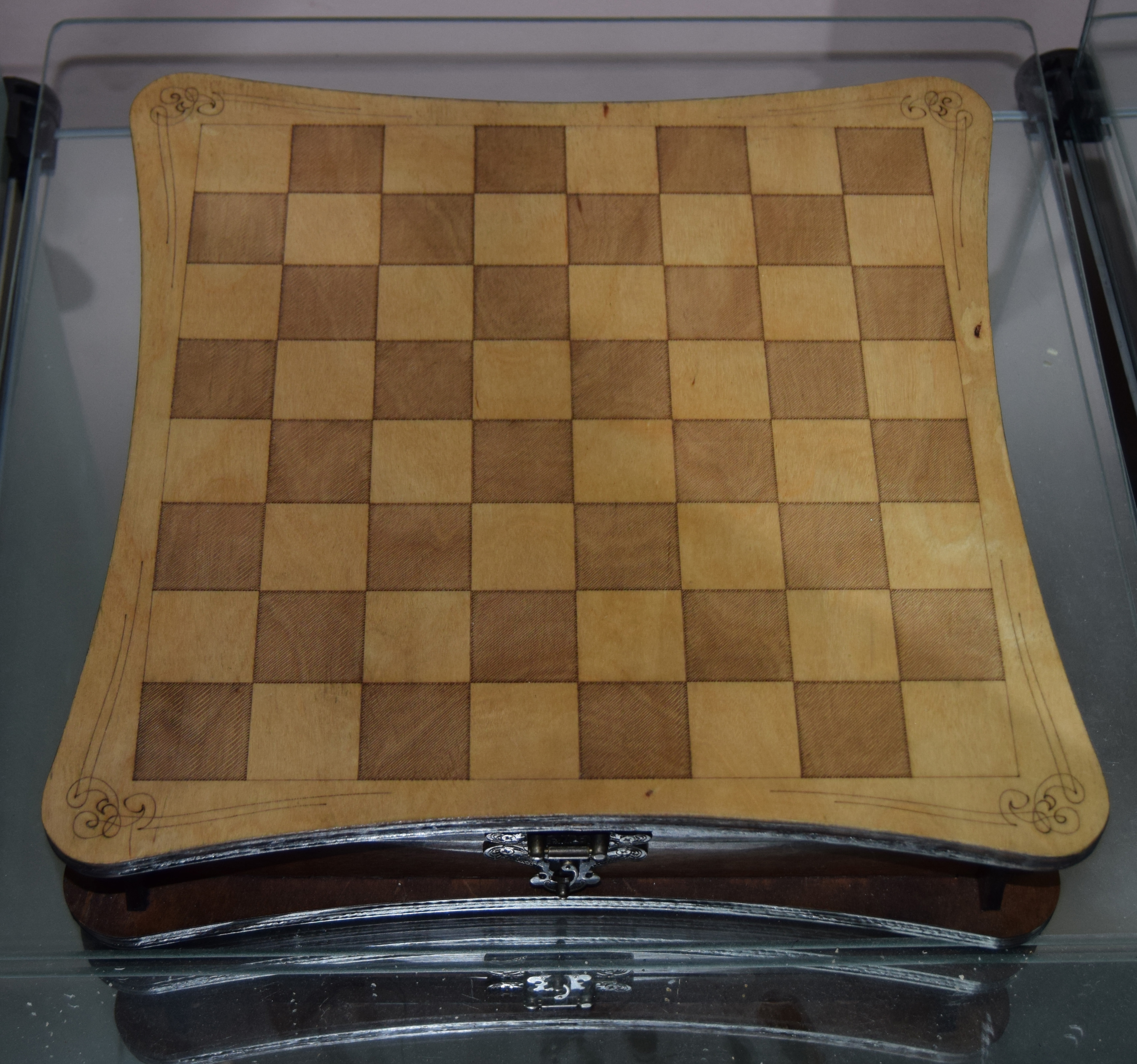

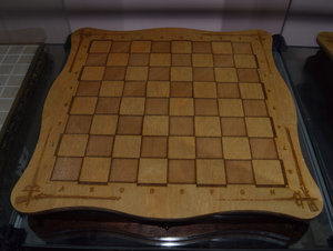

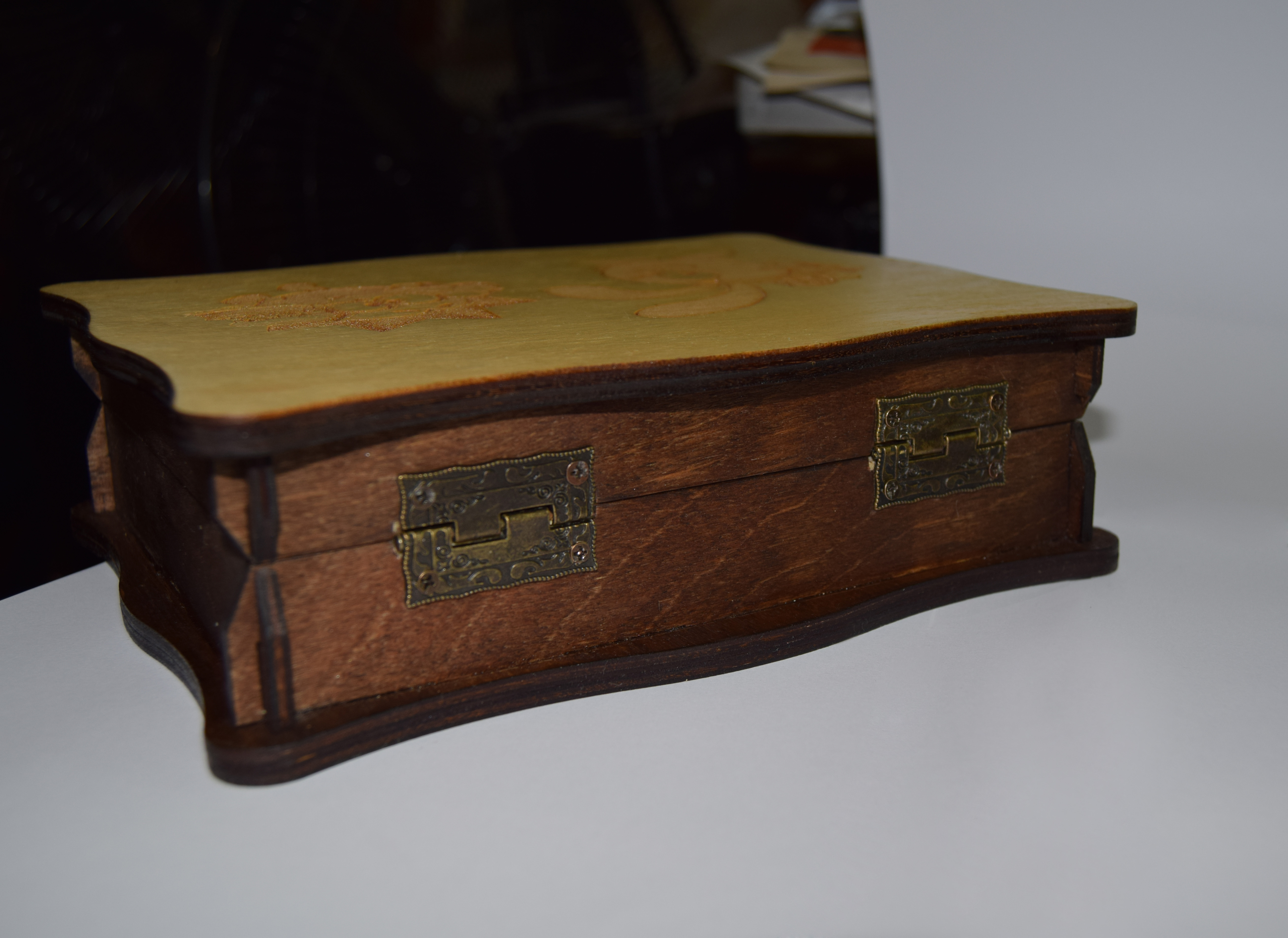

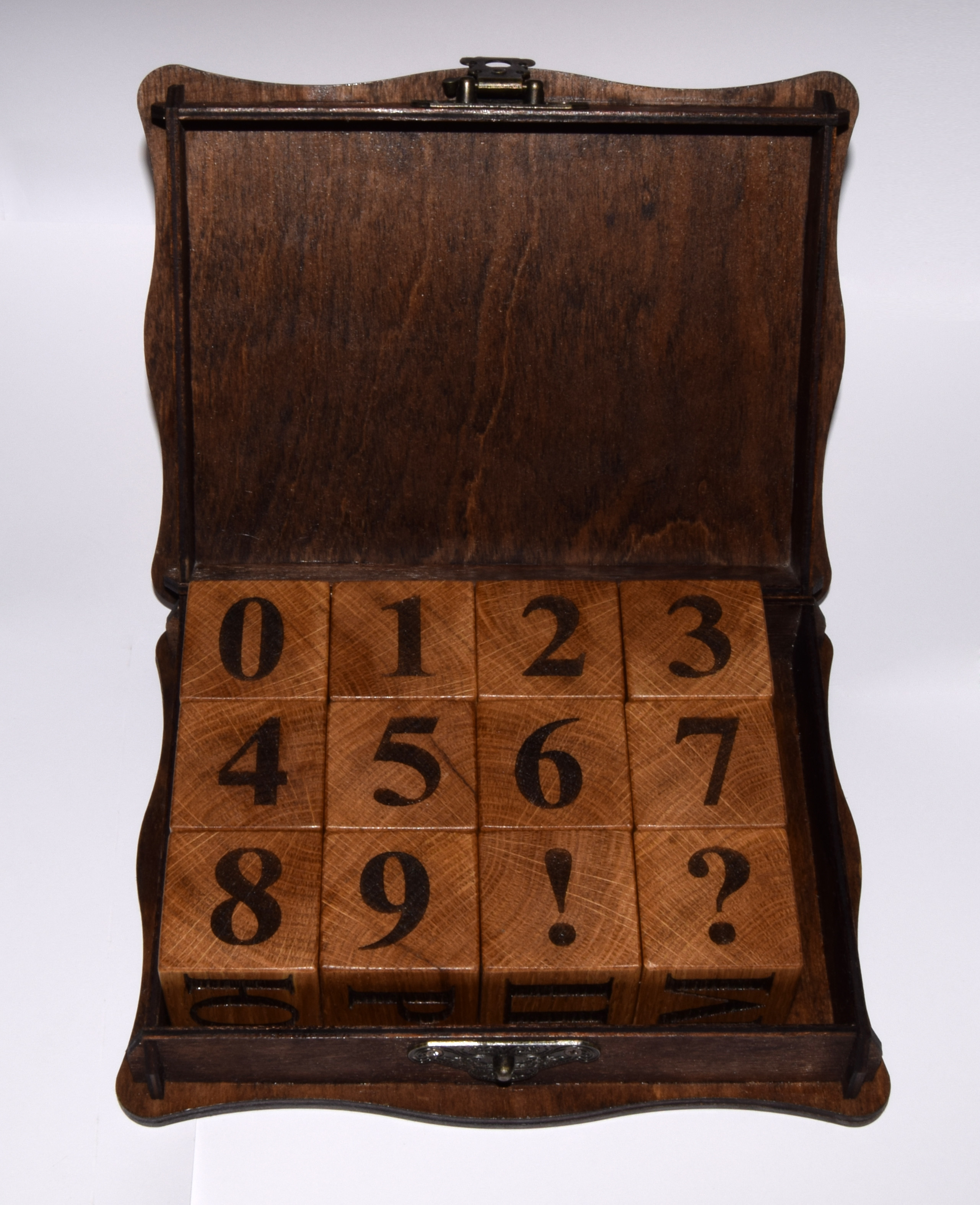

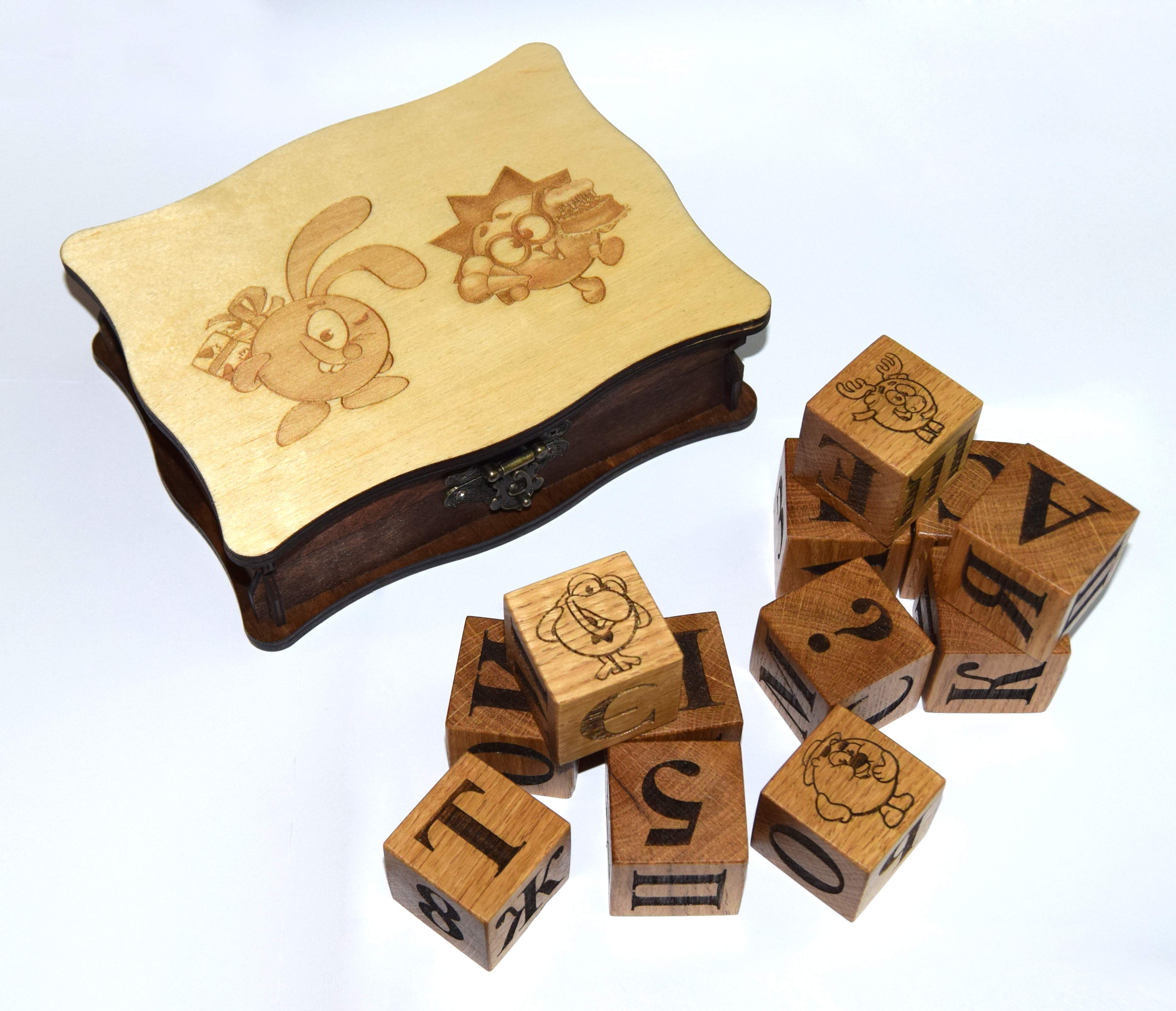

Работа с помощью моего станка:
DSC_0379.JPG (6392 просмотра) <a class='original' href='./download/file.php?id=81692&mode=view' target=_blank>Загрузить оригинал (1.54 МБ)</a>
DSC_0387.JPG (6392 просмотра) <a class='original' href='./download/file.php?id=81688&mode=view' target=_blank>Загрузить оригинал (1.32 МБ)</a>
DSC_0381.JPG (6392 просмотра) <a class='original' href='./download/file.php?id=81691&mode=view' target=_blank>Загрузить оригинал (2.09 МБ)</a>
DSC_0384.JPG (6392 просмотра) <a class='original' href='./download/file.php?id=81689&mode=view' target=_blank>Загрузить оригинал (2.03 МБ)</a>
DSC_0382.JPG (6392 просмотра) <a class='original' href='./download/file.php?id=81690&mode=view' target=_blank>Загрузить оригинал (2.98 МБ)</a>
берёзовая фанера 3,5 мм, дуб, чинайская фурнитура, клей titebond II, масло Borma.

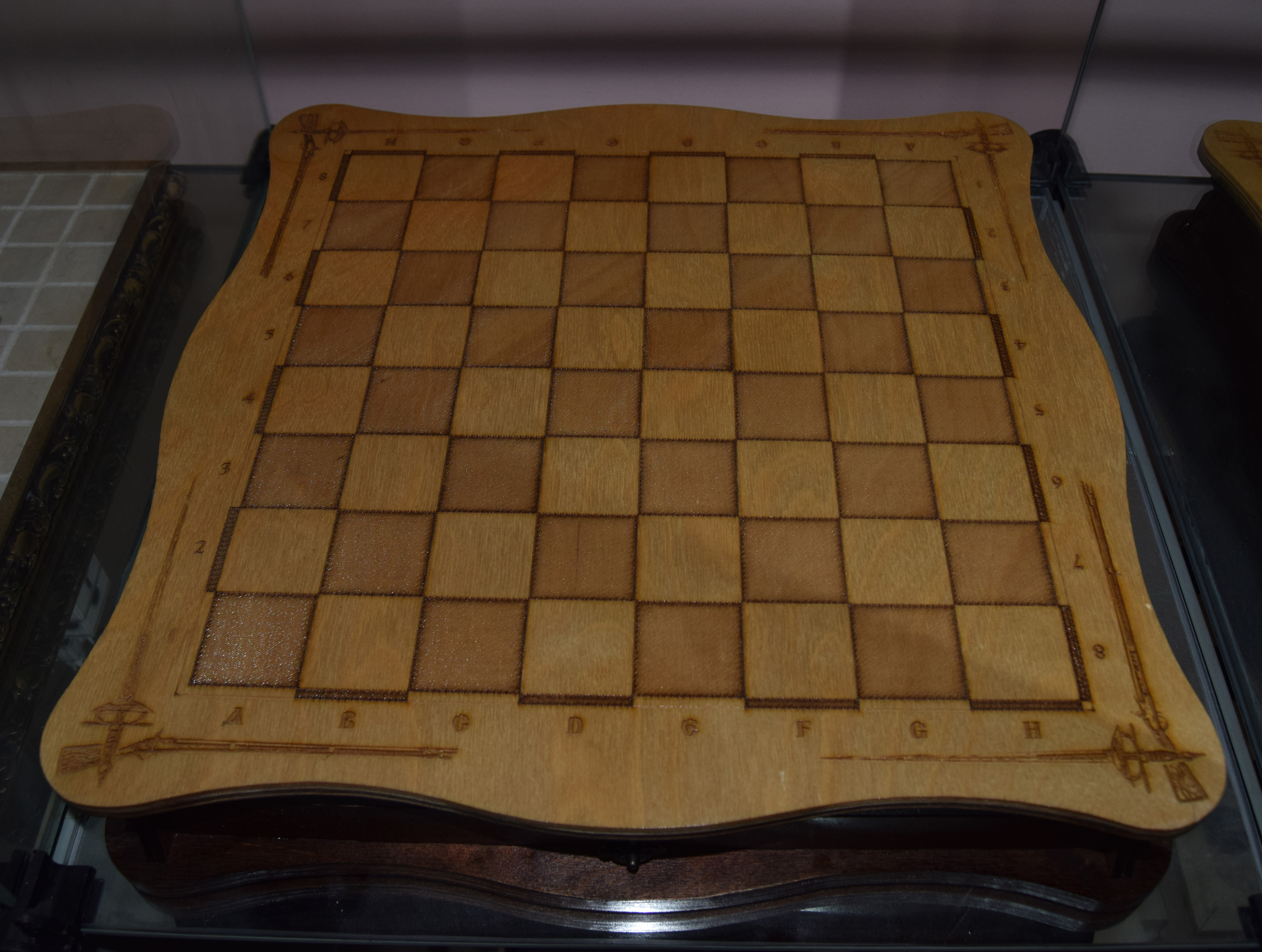

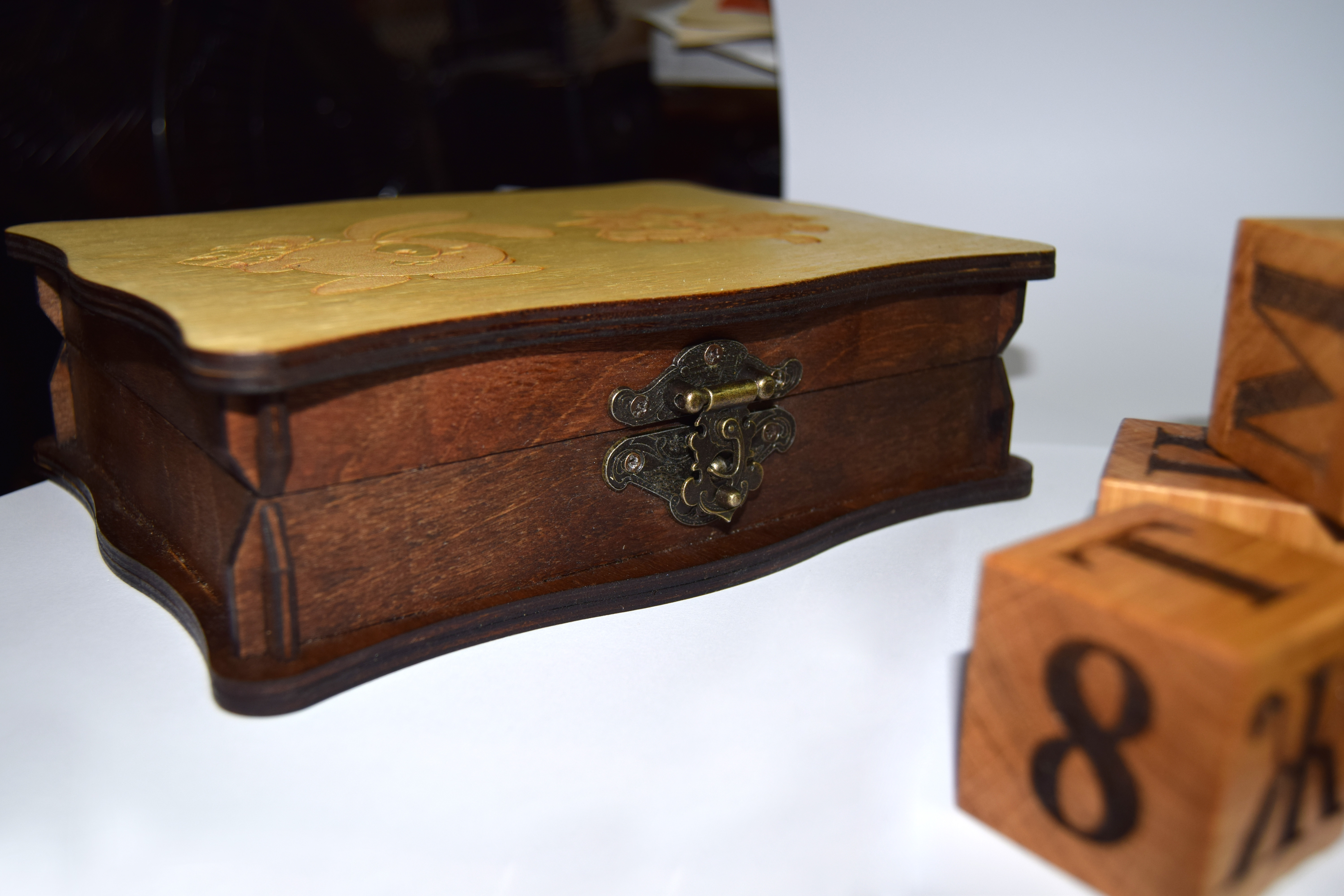

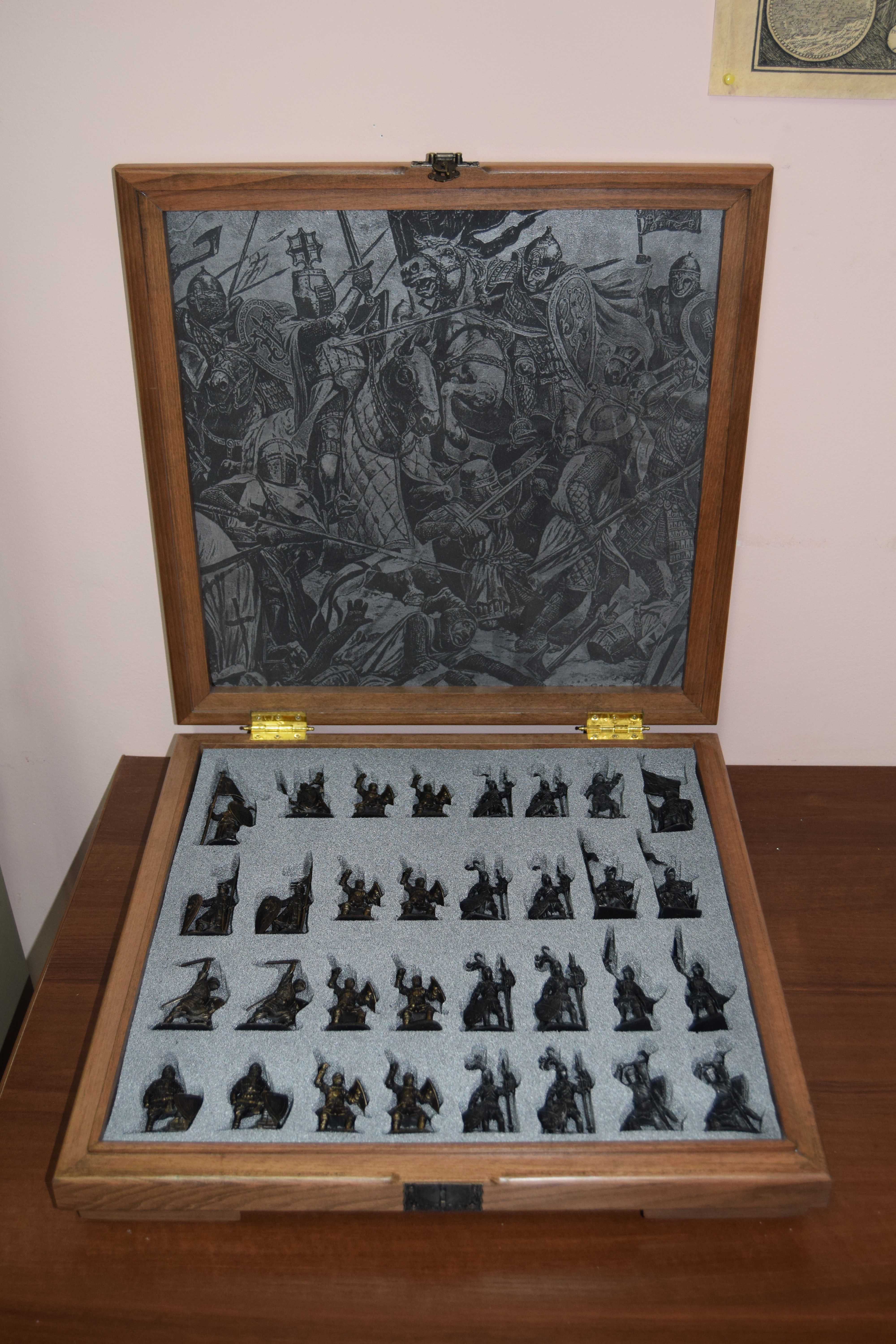

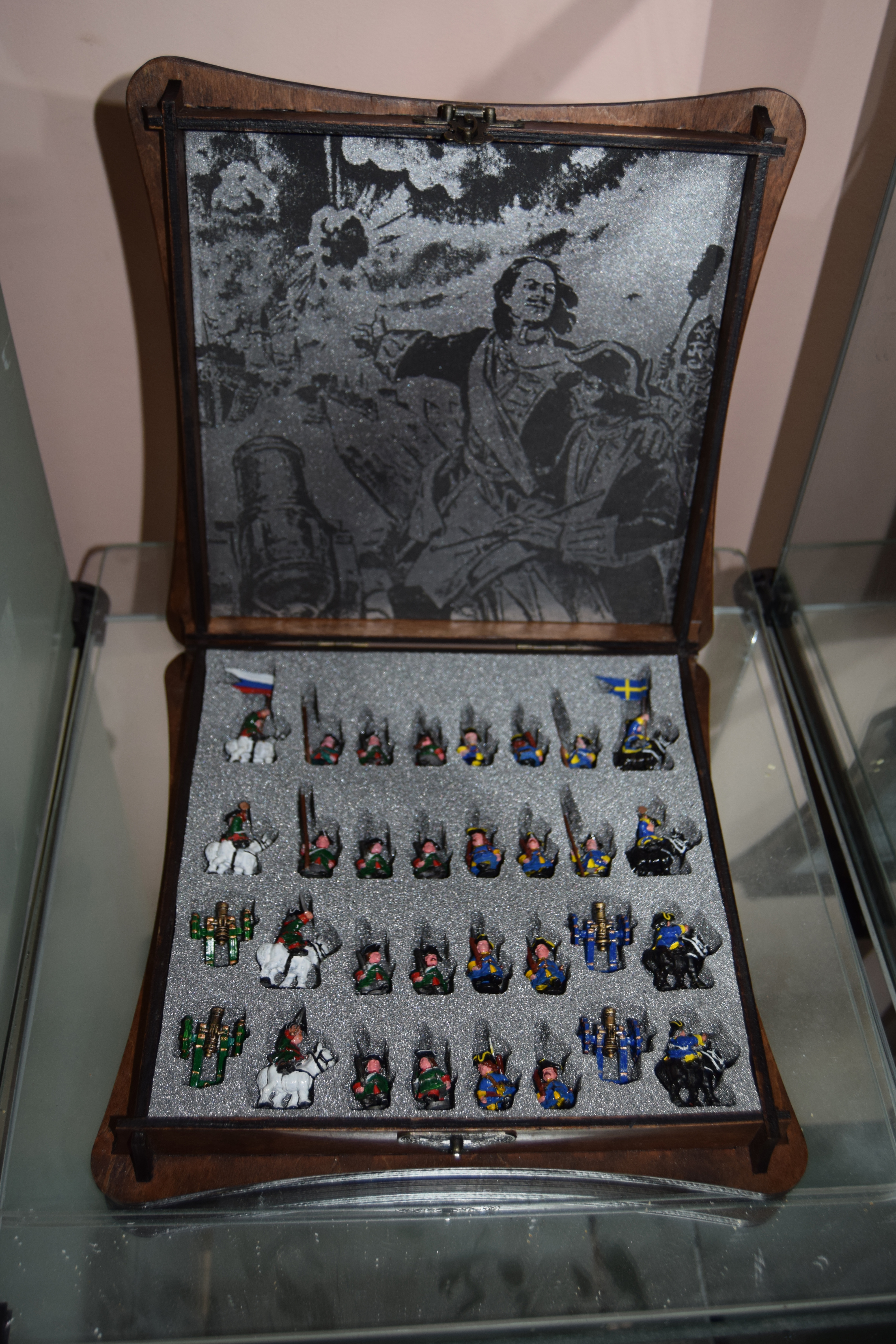

Добрался до заказчика с фотоаппаратом.
шахматы полтавская битва:
DSC_0400.JPG (6340 просмотров) <a class='original' href='./download/file.php?id=81737&mode=view' target=_blank>Загрузить оригинал (2.03 МБ)</a>
DSC_0401.JPG (6340 просмотров) <a class='original' href='./download/file.php?id=81738&mode=view' target=_blank>Загрузить оригинал (4.57 МБ)</a>

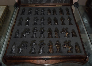

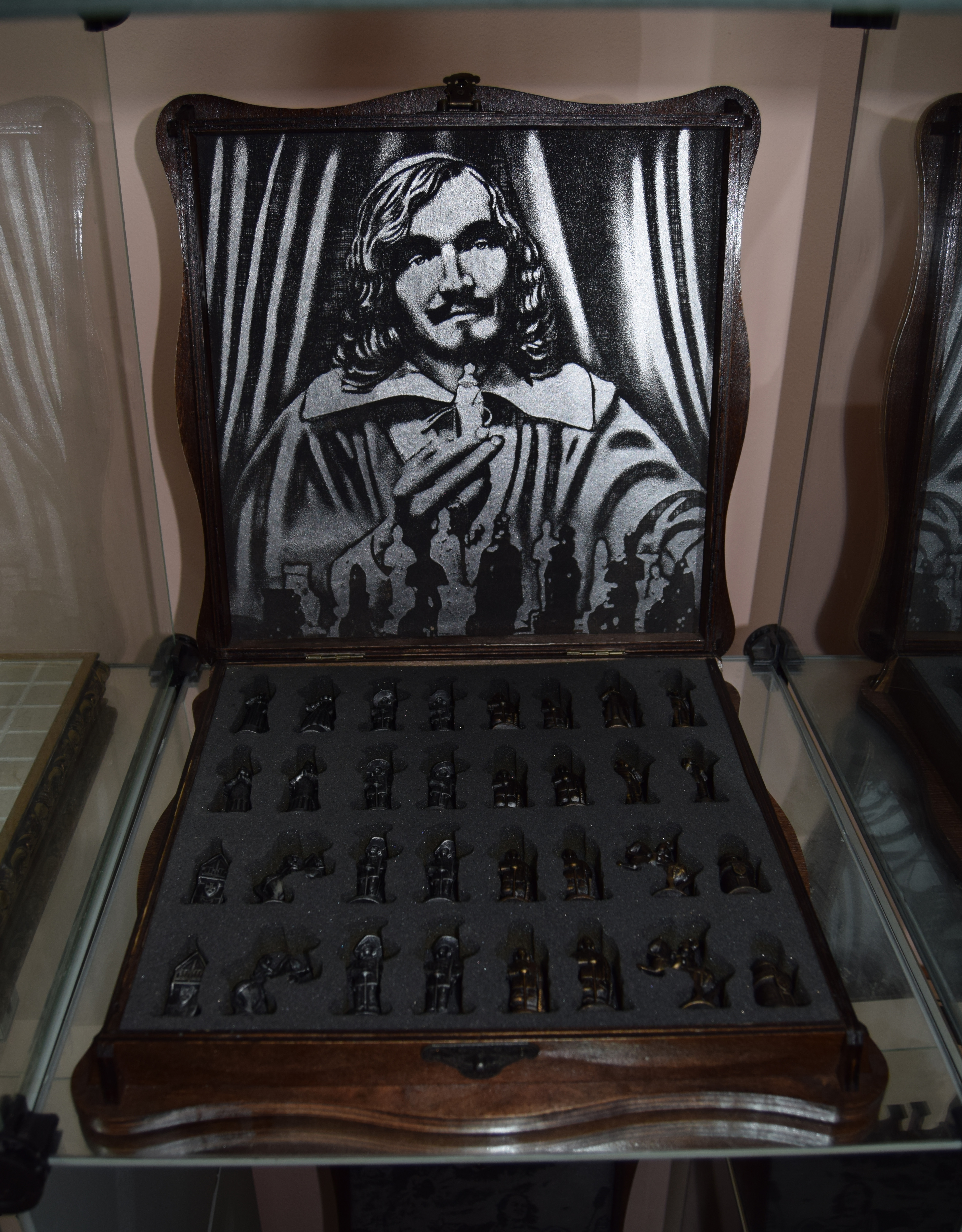

шахматы мушкетёры и гвардейцы
DSC_0407.JPG (6340 просмотров) <a class='original' href='./download/file.php?id=81742&mode=view' target=_blank>Загрузить оригинал (2.77 МБ)</a>
DSC_0403.JPG (6340 просмотров) <a class='original' href='./download/file.php?id=81739&mode=view' target=_blank>Загрузить оригинал (3.4 МБ)</a>
DSC_0405.JPG (6340 просмотров) <a class='original' href='./download/file.php?id=81740&mode=view' target=_blank>Загрузить оригинал (3.49 МБ)</a>

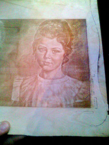

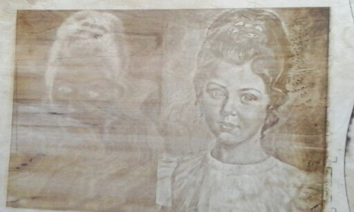

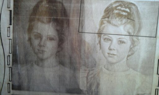

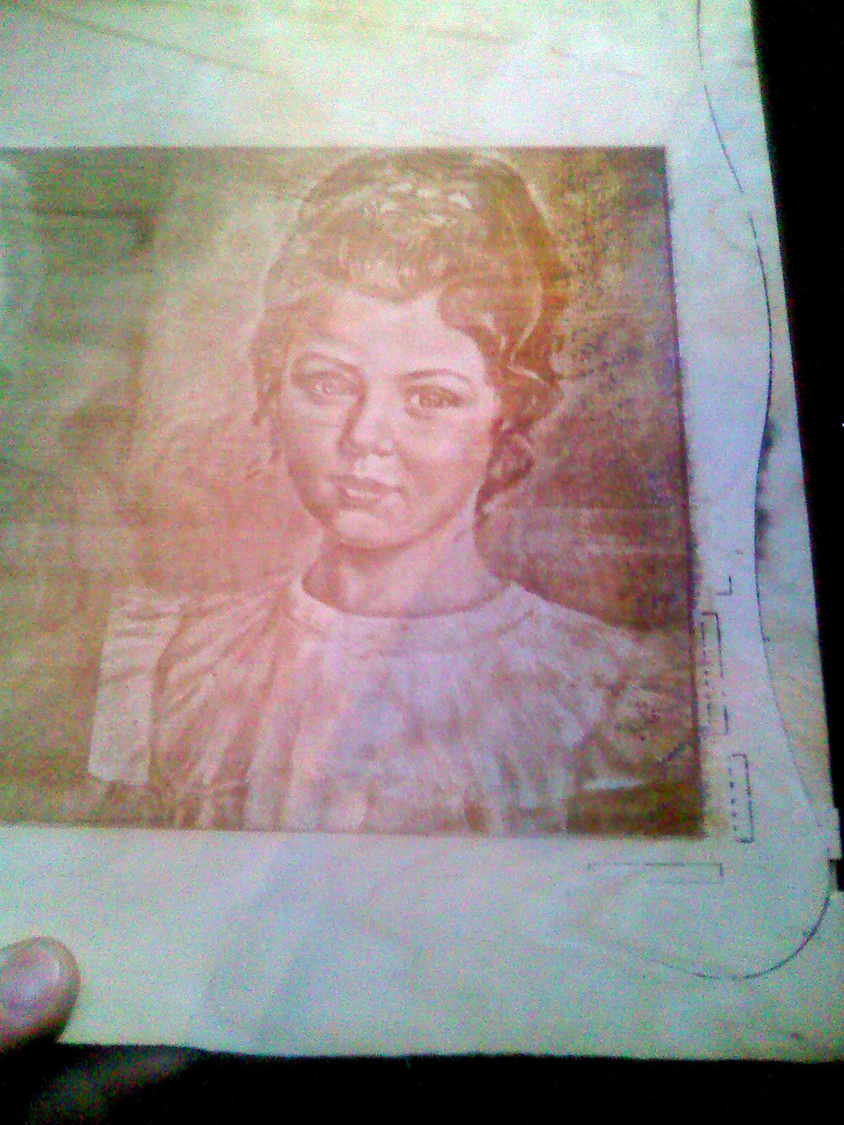

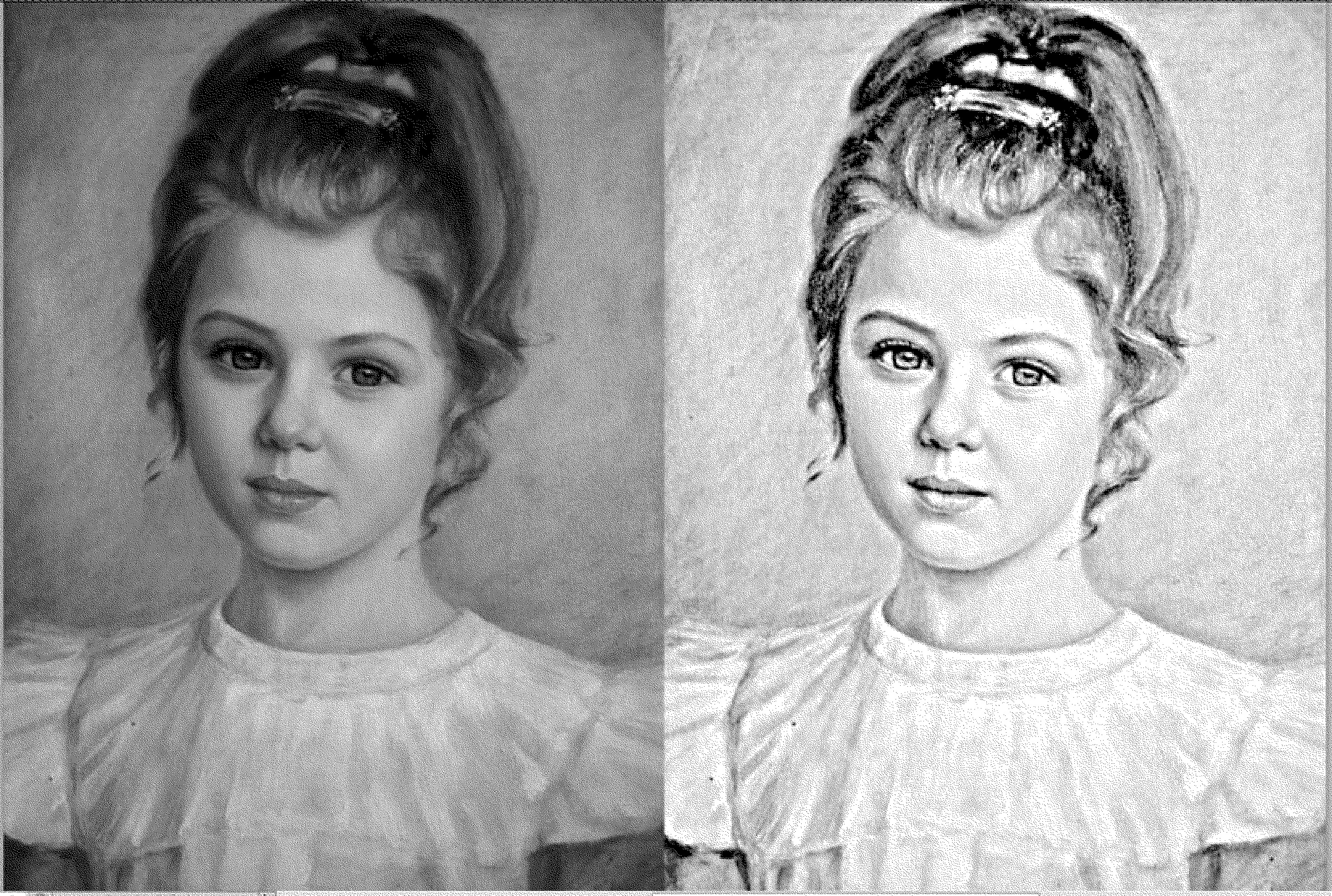

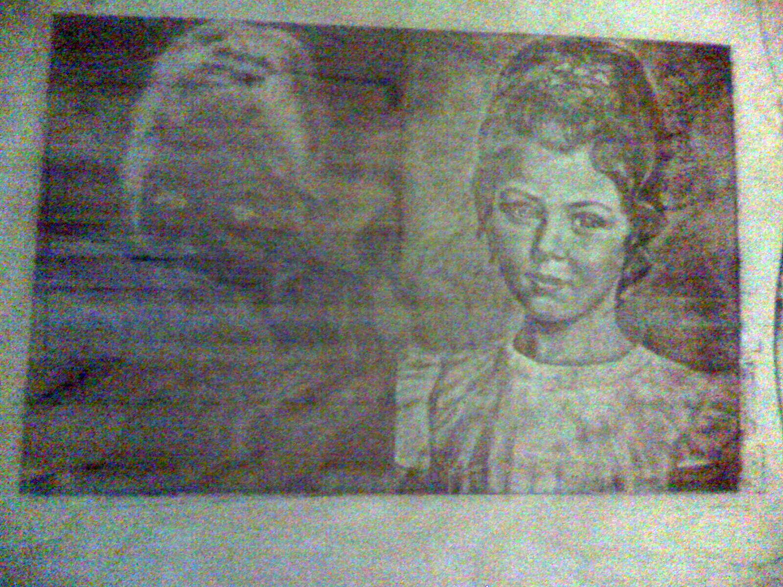

Выгравировал я сегодня на своем станке фото, которое ретушировал в этой теме http://www.cnc-club.ru/forum/viewtopic. ... 41#p282441
_0007_Слой 9 2.jpg (6235 просмотров) <a class='original' href='./download/file.php?id=82279&mode=view' target=_blank>Загрузить оригинал (4.9 МБ)</a>
результат вот:
moto_0233.jpg (6235 просмотров) <a class='original' href='./download/file.php?id=82278&mode=view' target=_blank>Загрузить оригинал (831.75 КБ)</a>
я ничего не инвертировал, изменение произошло либо в контроллере, либо в БП. То есть это не пропадание луча, приводящее к проплешинам, как я раньше предполагал, а инверсия сигнала на определенных участках.
на картинке слева, такой же косяк заметен на более темном веке (левое, если смотреть на картинку):
moto_0231_1.jpg (6235 просмотров) <a class='original' href='./download/file.php?id=82277&mode=view' target=_blank>Загрузить оригинал (711.05 КБ)</a>
и опять же возвращаюсь к старому вопросу: как это объяснить?

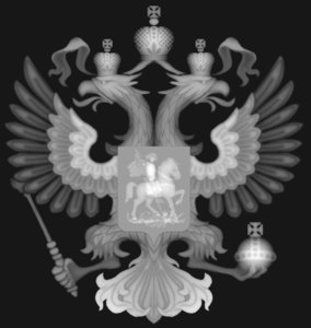

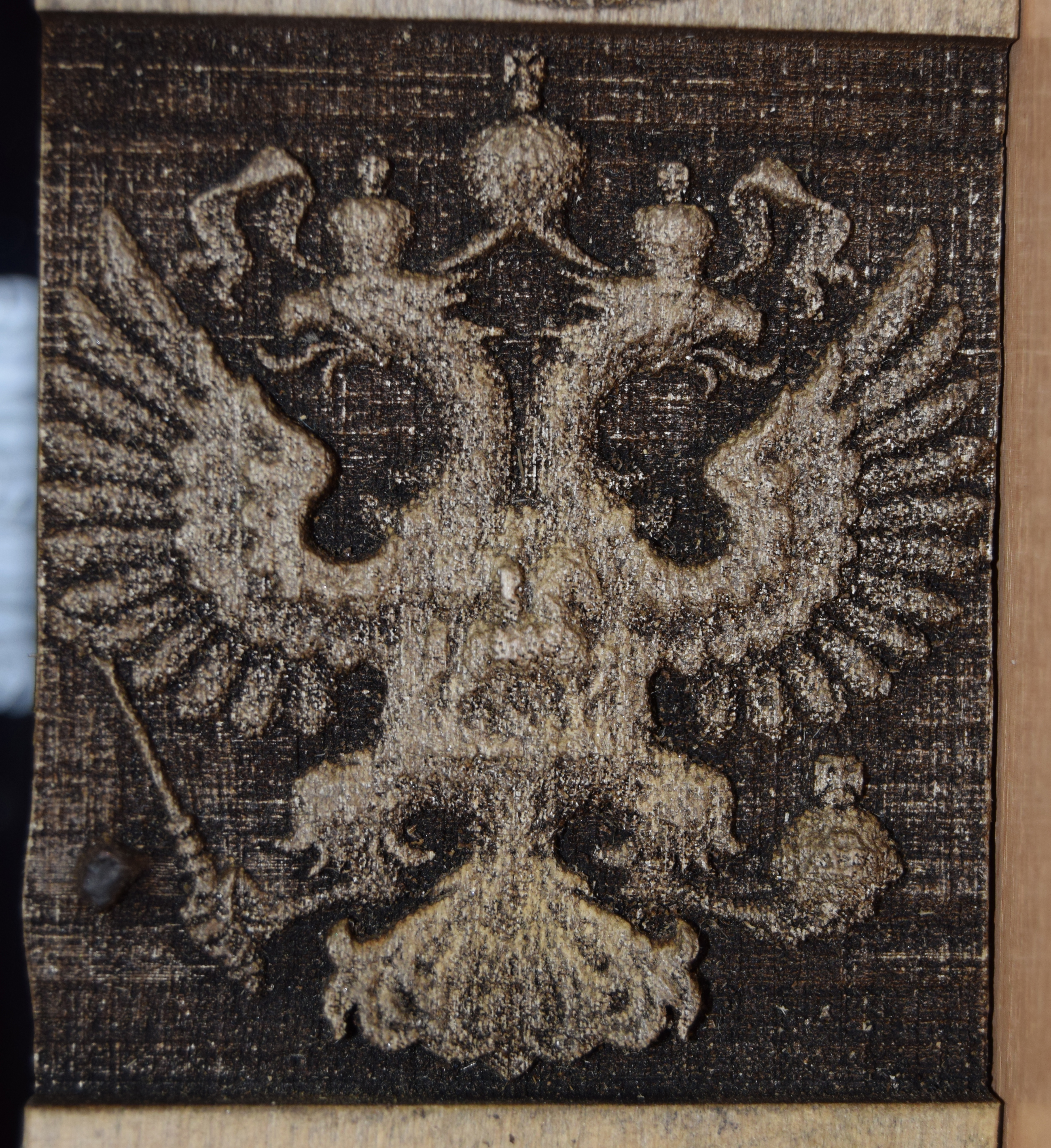

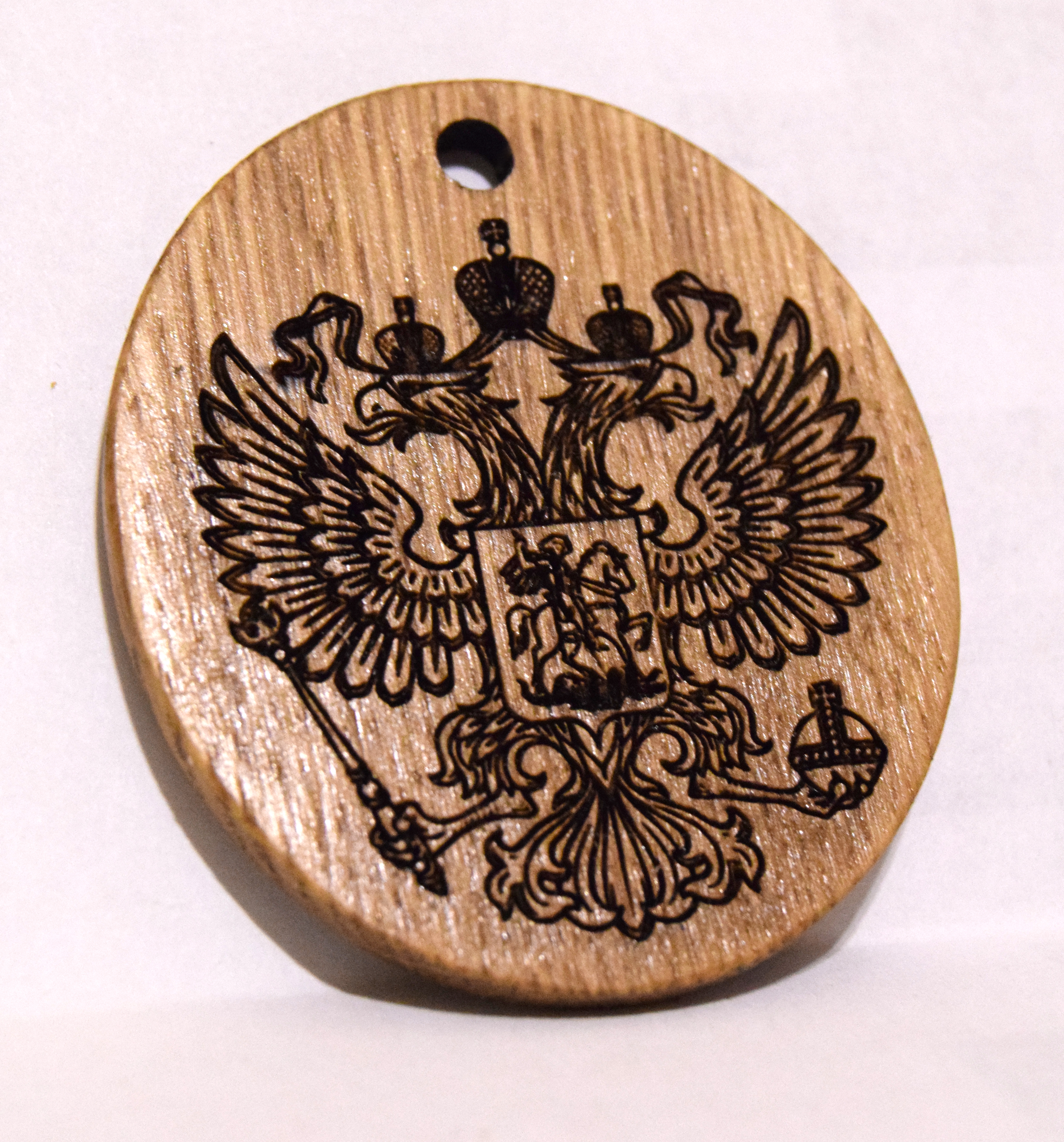

Решил испытать возможности линзы 50,8 мм на чём-то более мелком, чем доска 300х300 мм
DSC_05042.jpg (5795 просмотров) <a class='original' href='./download/file.php?id=86761&mode=view' target=_blank>Загрузить оригинал (9.34 МБ)</a>
размер герба в высоту 40 мм. (Щит было лень рисовать, нарисовал овал, в кармане углами не будет задевать :D )
Дуб, масло.

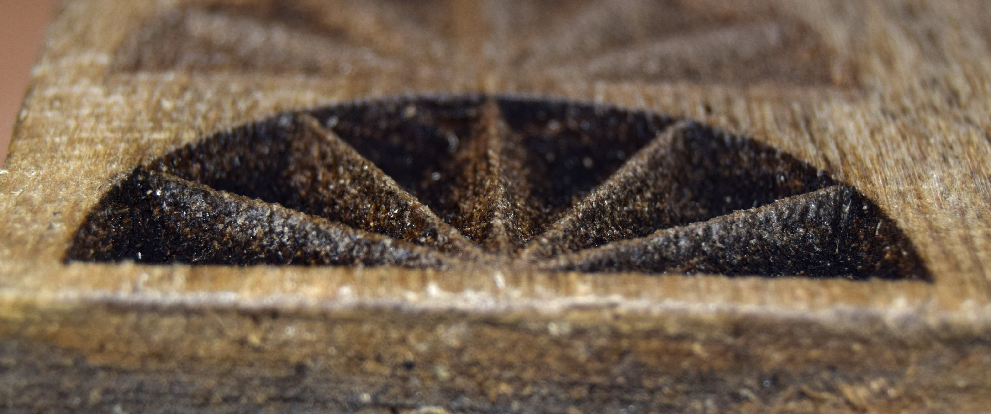

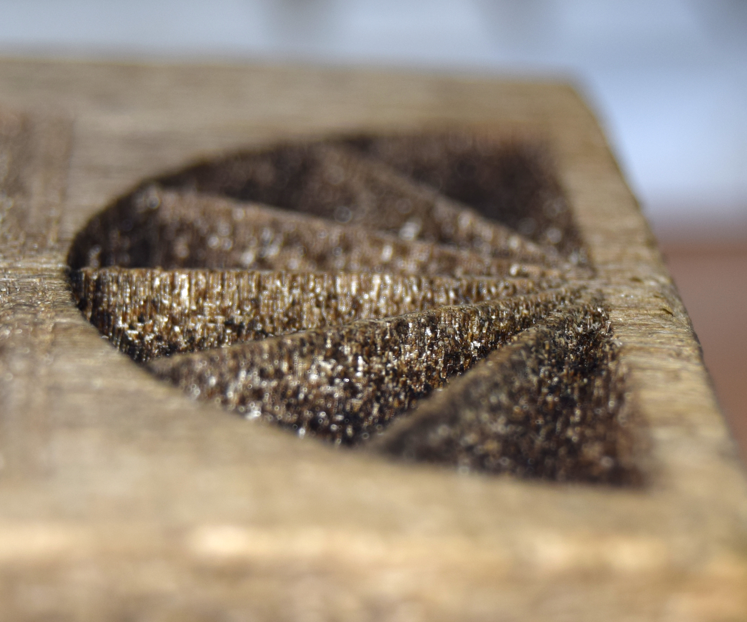

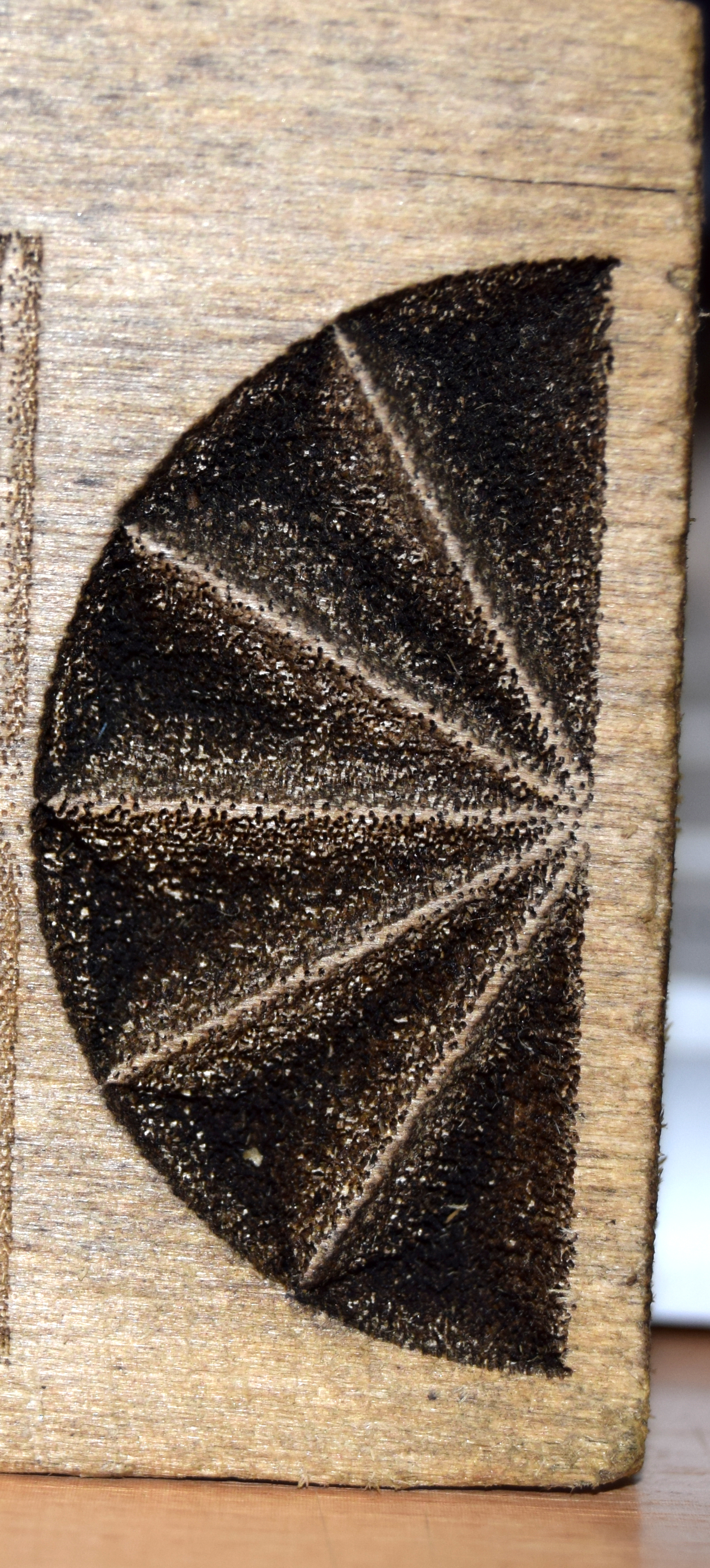

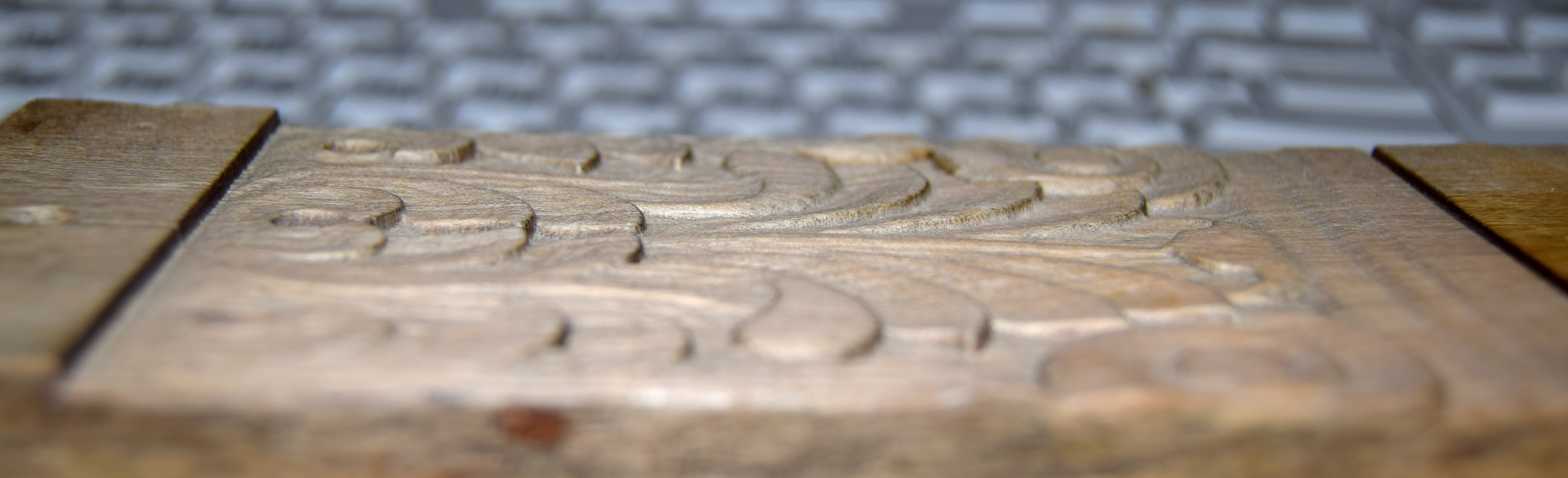

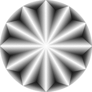

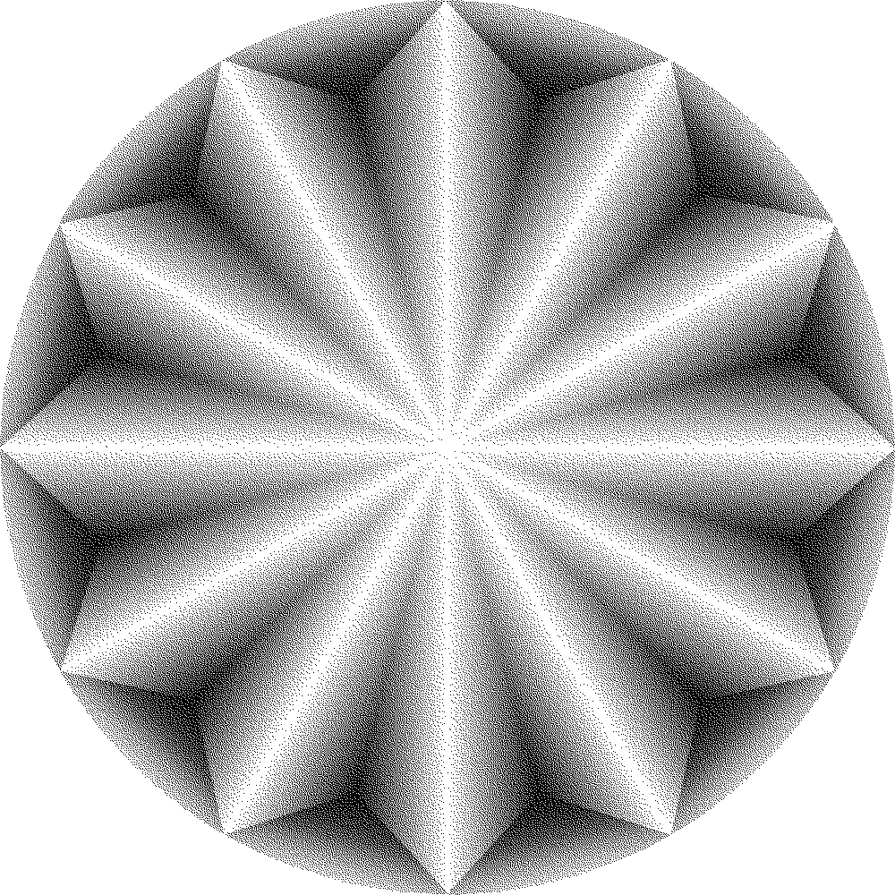

Давно вынашивал идею, но никак руки не доходили, суть в следующем:
нарисовал треугольники, окрасил градиентом, перевёл в BMP с разрешением 100 пикс/см
геом проба2.jpg (5498 просмотров) <a class='original' href='./download/file.php?id=88287&mode=view' target=_blank>Загрузить оригинал (1.02 МБ)</a>
запускаю на станке с мощностью 90, скорость 20, размер 5 х 2,5 см, геометрическая резьба в лазерном исполнении:
DSC_0519.jpg (5498 просмотров) <a class='original' href='./download/file.php?id=88288&mode=view' target=_blank>Загрузить оригинал (4.42 МБ)</a>
DSC_0523.jpg (5498 просмотров) <a class='original' href='./download/file.php?id=88290&mode=view' target=_blank>Загрузить оригинал (4.17 МБ)</a>
DSC_0522.jpg (5498 просмотров) <a class='original' href='./download/file.php?id=88289&mode=view' target=_blank>Загрузить оригинал (3 МБ)</a>
Дальше решил взять 2D для арткама:
000596.jpg (5498 просмотров) <a class='original' href='./download/file.php?id=88291&mode=view' target=_blank>Загрузить оригинал (72.56 КБ)</a>
с той же скоростью и мощностью, размер 7х7 см + дрель с нейлоновым кругом:
DSC_0518.jpg (5498 просмотров) <a class='original' href='./download/file.php?id=88292&mode=view' target=_blank>Загрузить оригинал (10.22 МБ)</a>
DSC_0521.jpg (5498 просмотров) <a class='original' href='./download/file.php?id=88293&mode=view' target=_blank>Загрузить оригинал (5.43 МБ)</a>
детализация конечно - атас, но думаю, что на больших размерах будет неплохо смотреться.

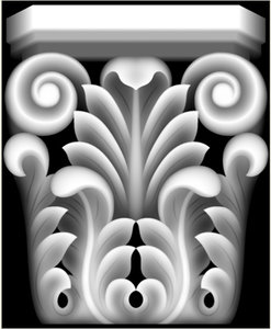

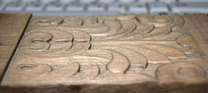

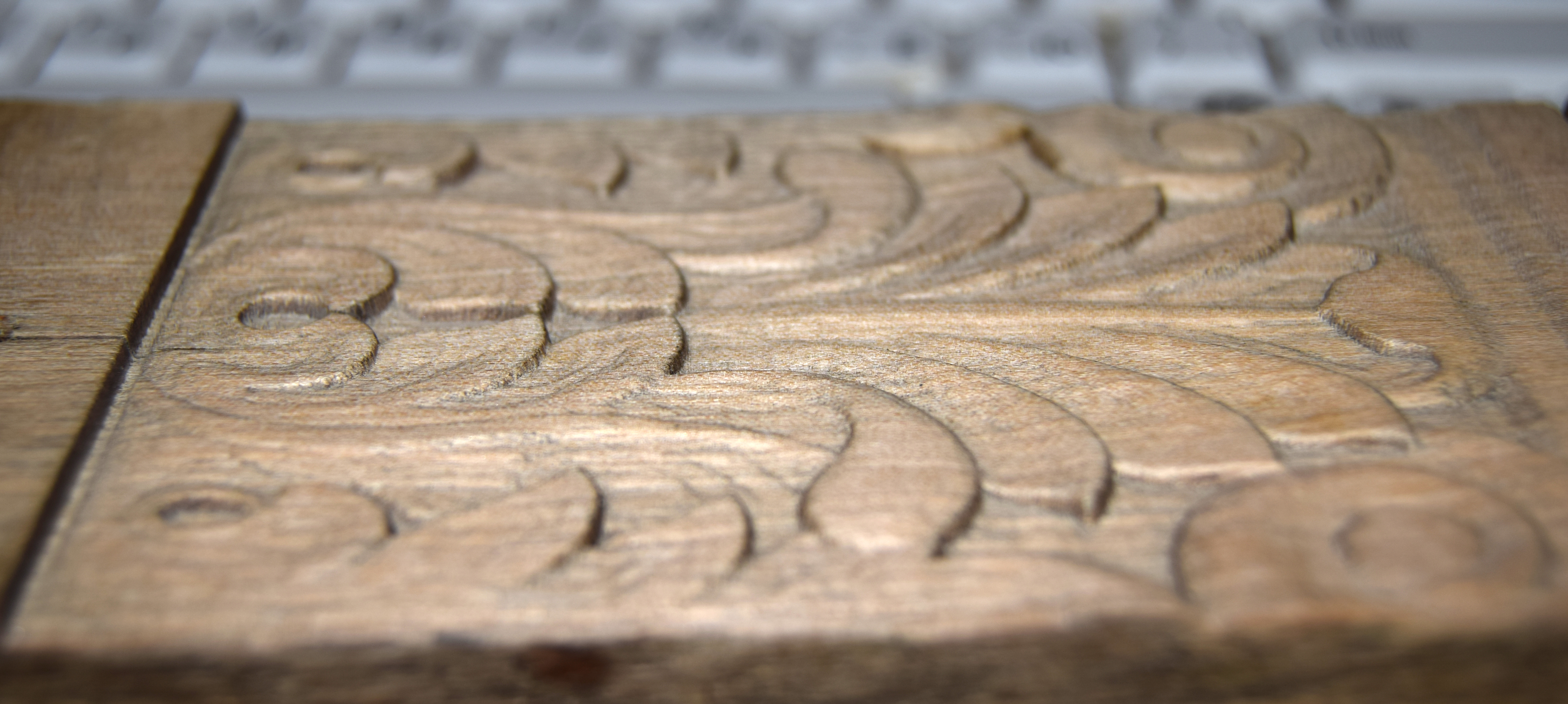

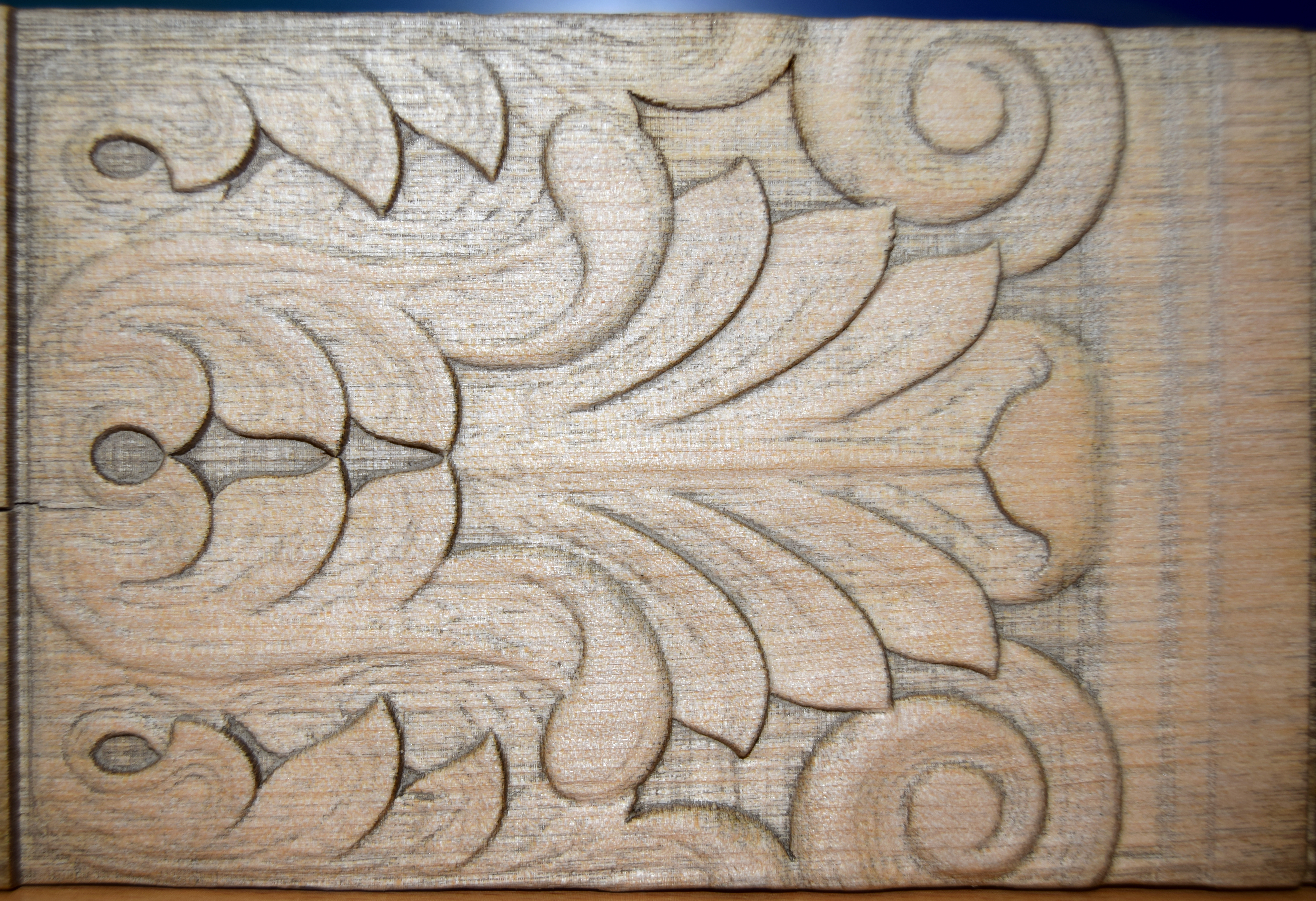

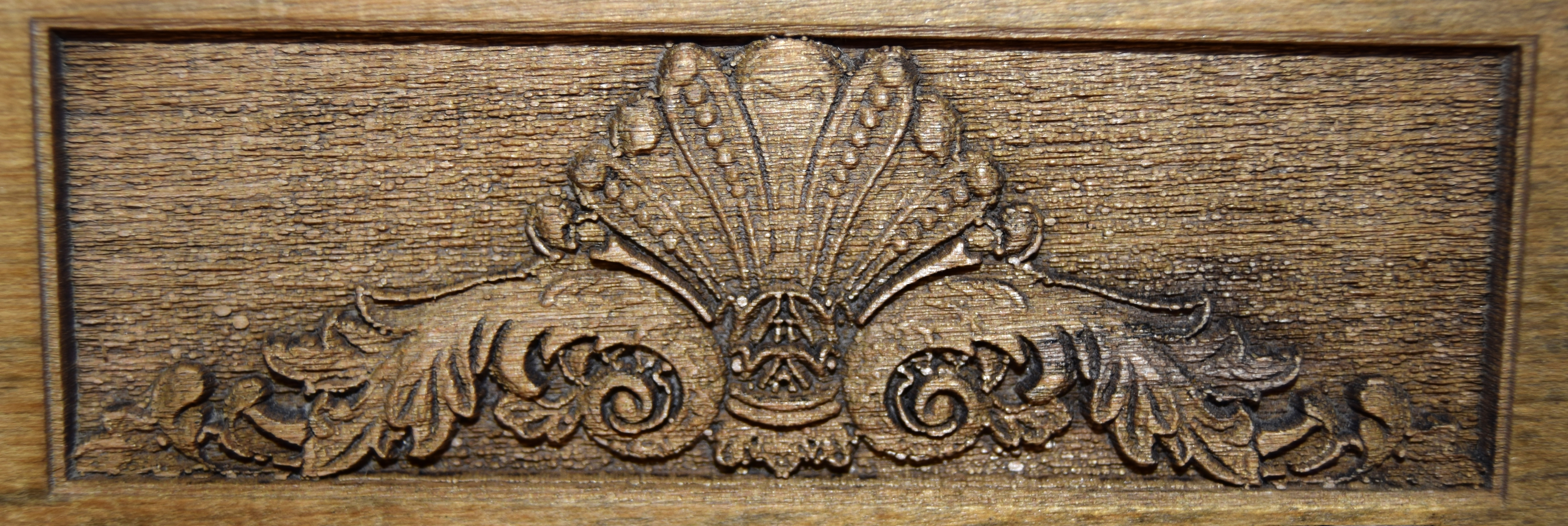

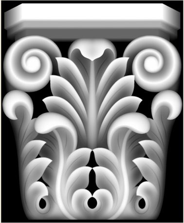

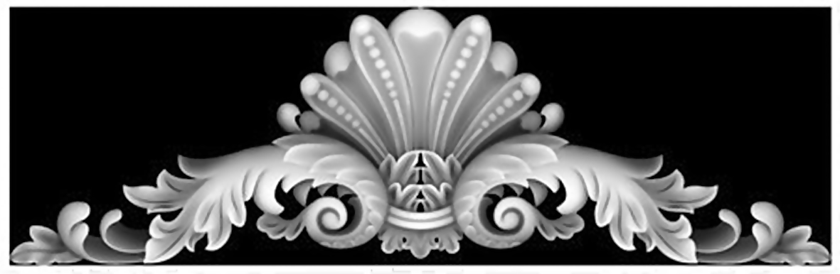

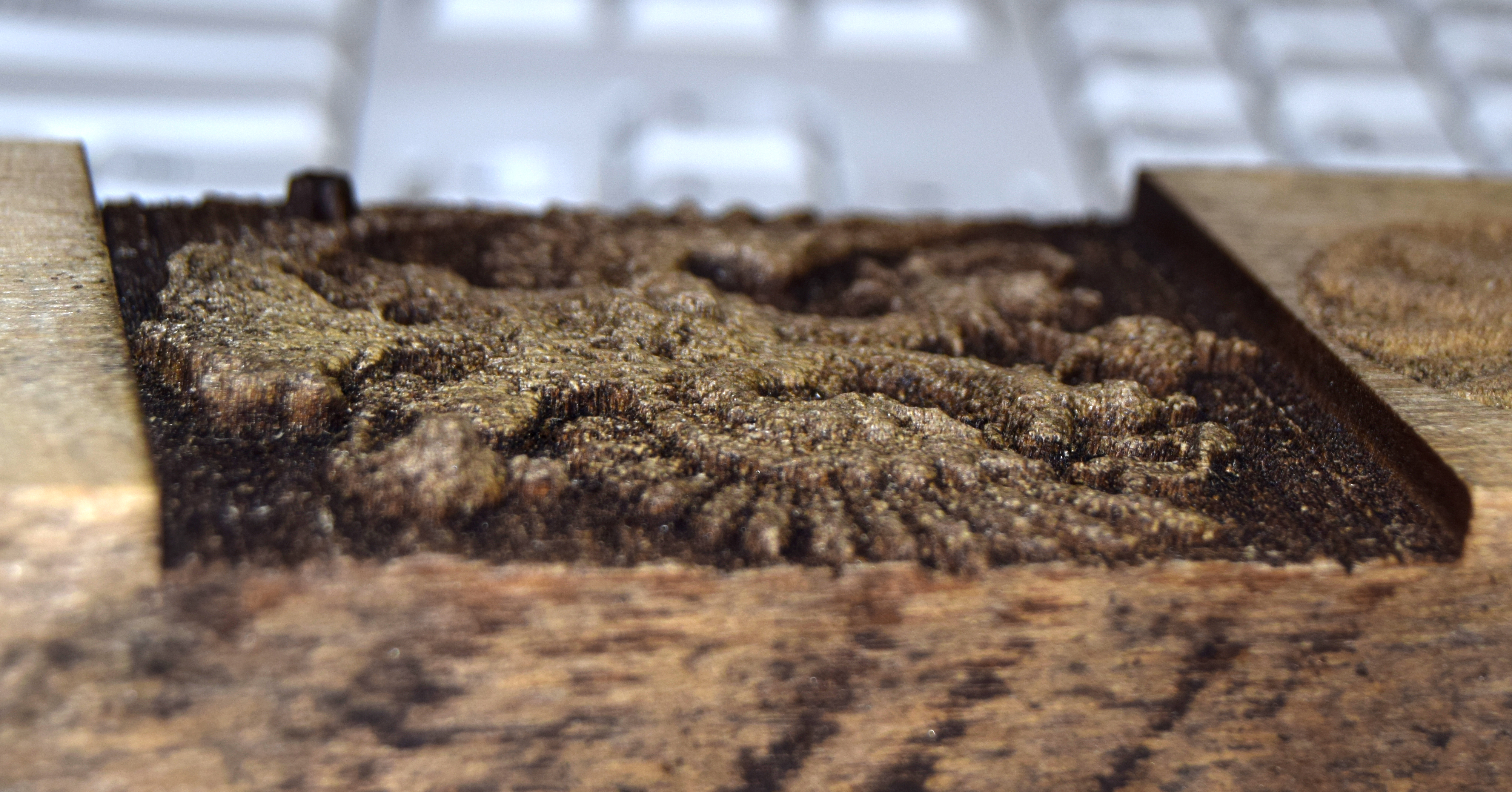

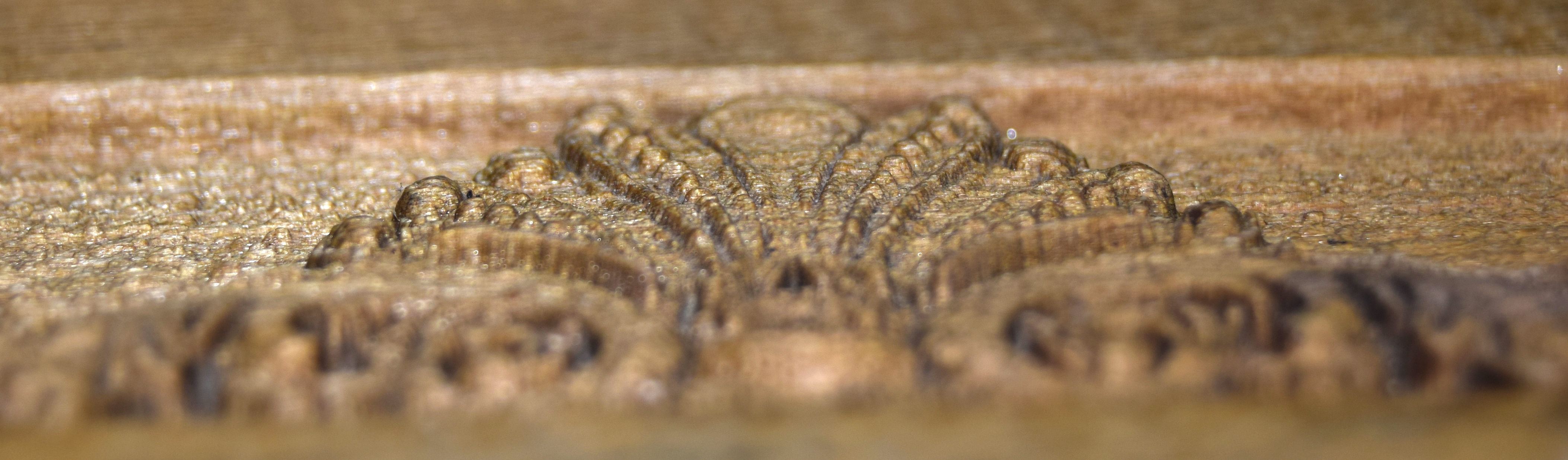

Продолжил эксперименты с рельефами:
3d-relief-art-.jpg (5407 просмотров) <a class='original' href='./download/file.php?id=89453&mode=view' target=_blank>Загрузить оригинал (132.83 КБ)</a>
Капитель2.jpg (5407 просмотров) <a class='original' href='./download/file.php?id=89452&mode=view' target=_blank>Загрузить оригинал (97.04 КБ)</a>
На этот раз делал без дизеринга, разделил на 10 слоев.
Охапка дров - рельеф готов :hehehe:
размер ~100х35 (5407 просмотров) <a class='original' href='./download/file.php?id=89455&mode=view' target=_blank>Загрузить оригинал (6.29 МБ)</a>
размер ~100х35
DSC_0533.JPG (5407 просмотров) <a class='original' href='./download/file.php?id=89454&mode=view' target=_blank>Загрузить оригинал (3.12 МБ)</a>
размер ~70х120 (5407 просмотров) <a class='original' href='./download/file.php?id=89458&mode=view' target=_blank>Загрузить оригинал (12.25 МБ)</a>
размер ~70х120
DSC_0530.JPG (5407 просмотров) <a class='original' href='./download/file.php?id=89456&mode=view' target=_blank>Загрузить оригинал (6.48 МБ)</a>
DSC_0529.JPG (5407 просмотров) <a class='original' href='./download/file.php?id=89457&mode=view' target=_blank>Загрузить оригинал (5.26 МБ)</a>

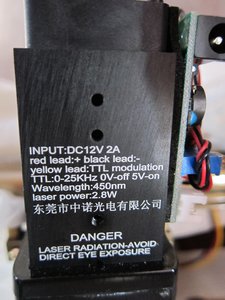

Здравствуйте. Тоже решил собрать лазерный станок. Контроллер буду использовать AWC708Lite. Вопрос вот в чем: есть в наличии китайский станочек с диодом на 2.8вт, может ли AWC708Lite управлять диодным лазером? Пока буду собирать со2, чтобы он на том станочке работал.
Terminator
Сообщения: 283
Зарегистрирован: 21 авг 2015, 22:14
Репутация: 107
Сообщение Terminator »
у AWC708Lite есть 2 выхода управления лазером: ШИМ и вкл-выкл лазера. Можно обойтись одним выходом "вкл-выкл" (он же TTL), если планируется управлять мощностью переменным резистором или не планируется вообще. В любом случае напрямую к диоду не получится, то есть выходы контроллера управляют блоком питания лазера.
hekist
Сообщения: 10
Зарегистрирован: 18 сен 2016, 09:38
Настоящее имя: Георгий
Сообщение hekist »

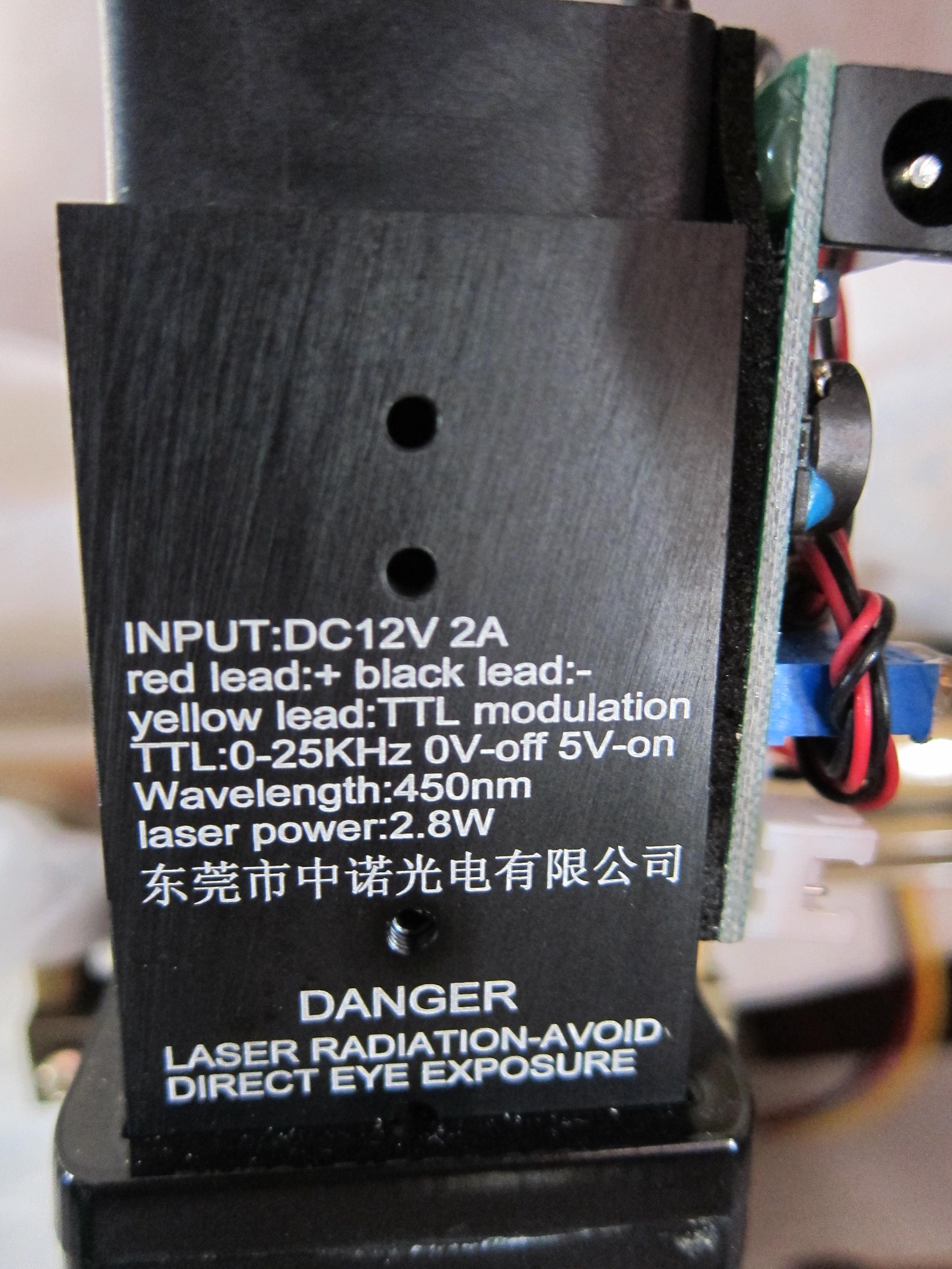

Terminator писал(а):у AWC708Lite есть 2 выхода управления лазером: ШИМ и вкл-выкл лазера. Можно обойтись одним выходом "вкл-выкл" (он же TTL), если планируется управлять мощностью переменным резистором или не планируется вообще. В любом случае напрямую к диоду не получится, то есть выходы контроллера управляют блоком питания лазера.
Там вот такая головка с драйвером. Как я понял, управление мощностью с помощью TTL сигнала 0-25кГц. AWC708Lite может управлять мощностью меняя частоту сигнала? Или я что-то не понимаю.
1212.JPG (5224 просмотра) <a class='original' href='./download/file.php?id=90486&mode=view' target=_blank>Загрузить оригинал (999.47 КБ)</a>
Terminator
Сообщения: 283
Репутация: 107
hekist писал(а): AWC708Lite может управлять мощностью меняя частоту сигнала?
Частота задается один раз в настройках и не меняется, для управления мощностью контроллер меняет скважность сигнала, в данном случае на диоде TTL modulation - это вход ШИМ (PWM). Судя по написанному, придётся "лепить" транзистор (а лучше с опторазвязкой) в цепи питания, чтобы подцепить его к TTL на контроллере.
