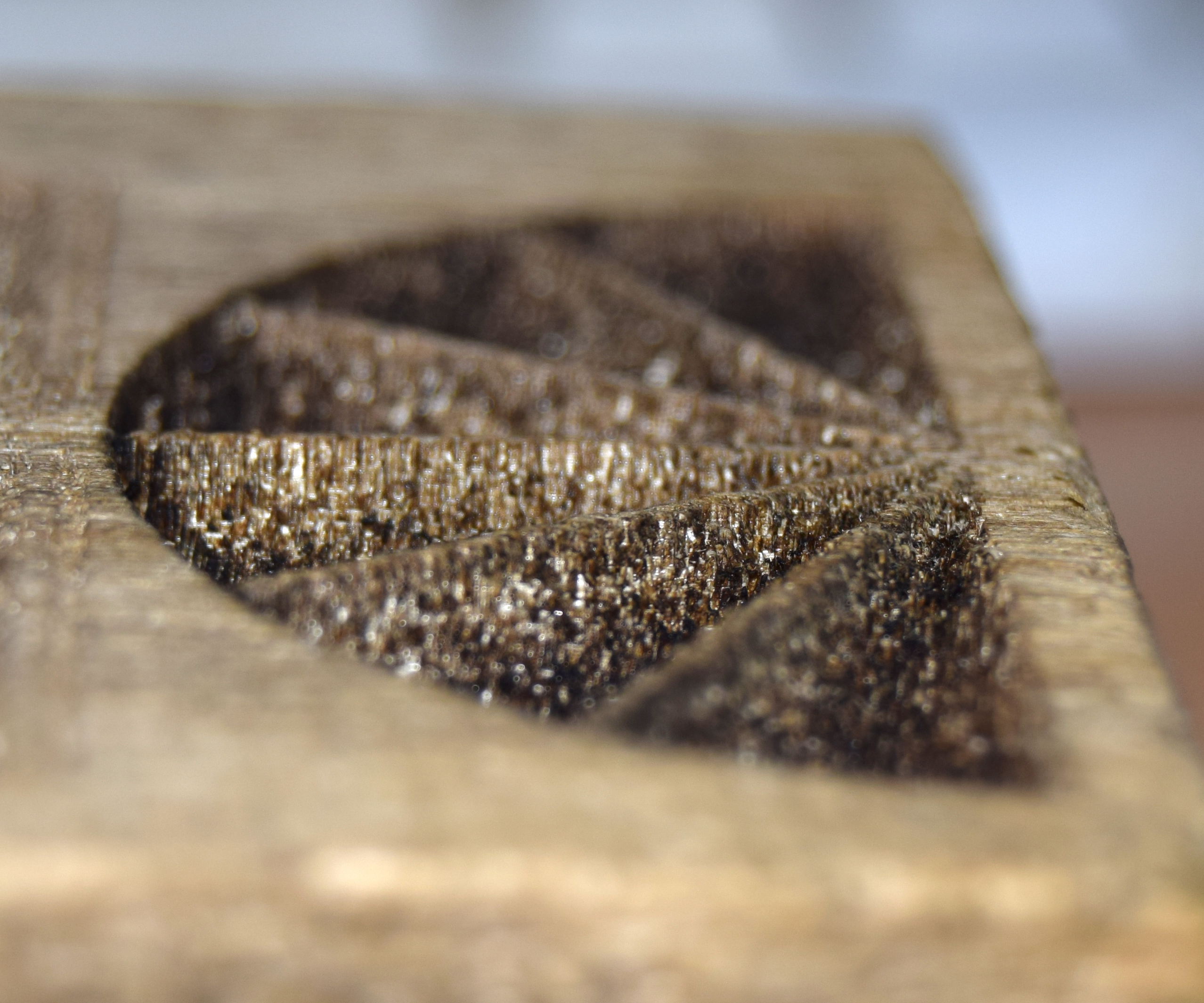

Давно вынашивал идею, но никак руки не доходили, суть в следующем:
нарисовал треугольники, окрасил градиентом, перевёл в BMP с разрешением 100 пикс/см
геом проба2.jpg (5708 просмотров) <a class='original' href='./download/file.php?id=88287&sid=c3aa804d71e2c54a0569be619ba8ea0b&mode=view' target=_blank>Загрузить оригинал (1.02 МБ)</a>
запускаю на станке с мощностью 90, скорость 20, размер 5 х 2,5 см, геометрическая резьба в лазерном исполнении:
DSC_0519.jpg (5708 просмотров) <a class='original' href='./download/file.php?id=88288&sid=c3aa804d71e2c54a0569be619ba8ea0b&mode=view' target=_blank>Загрузить оригинал (4.42 МБ)</a>
DSC_0523.jpg (5708 просмотров) <a class='original' href='./download/file.php?id=88290&sid=c3aa804d71e2c54a0569be619ba8ea0b&mode=view' target=_blank>Загрузить оригинал (4.17 МБ)</a>
DSC_0522.jpg (5708 просмотров) <a class='original' href='./download/file.php?id=88289&sid=c3aa804d71e2c54a0569be619ba8ea0b&mode=view' target=_blank>Загрузить оригинал (3 МБ)</a>

детализация конечно - атас, но думаю, что на больших размерах будет неплохо смотреться.
Печаль в том, что большой размер (40х40 см) на такую же глубину будет гравироваться 23 часа.
