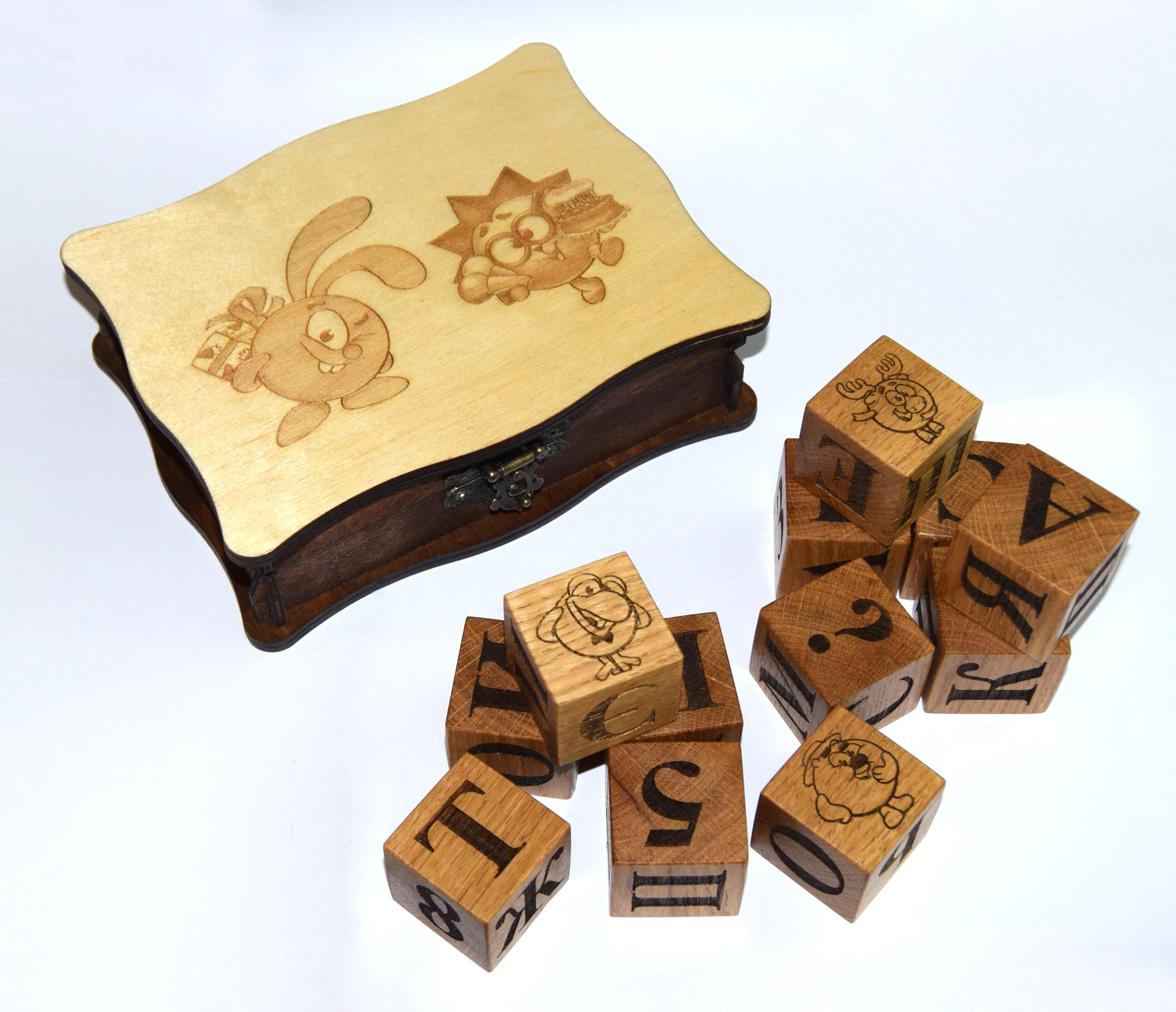

Работа с помощью моего станка:
DSC_0379.JPG (6620 просмотров) <a class='original' href='./download/file.php?id=81692&sid=889d9cadb3efe2a74afe64875c6c8b04&mode=view' target=_blank>Загрузить оригинал (1.54 МБ)</a>
DSC_0387.JPG (6620 просмотров) <a class='original' href='./download/file.php?id=81688&sid=889d9cadb3efe2a74afe64875c6c8b04&mode=view' target=_blank>Загрузить оригинал (1.32 МБ)</a>
DSC_0381.JPG (6620 просмотров) <a class='original' href='./download/file.php?id=81691&sid=889d9cadb3efe2a74afe64875c6c8b04&mode=view' target=_blank>Загрузить оригинал (2.09 МБ)</a>
DSC_0384.JPG (6620 просмотров) <a class='original' href='./download/file.php?id=81689&sid=889d9cadb3efe2a74afe64875c6c8b04&mode=view' target=_blank>Загрузить оригинал (2.03 МБ)</a>
DSC_0382.JPG (6620 просмотров) <a class='original' href='./download/file.php?id=81690&sid=889d9cadb3efe2a74afe64875c6c8b04&mode=view' target=_blank>Загрузить оригинал (2.98 МБ)</a>
берёзовая фанера 3,5 мм, дуб, чинайская фурнитура, клей titebond II, масло Borma.
