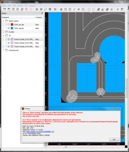

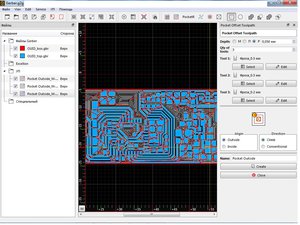

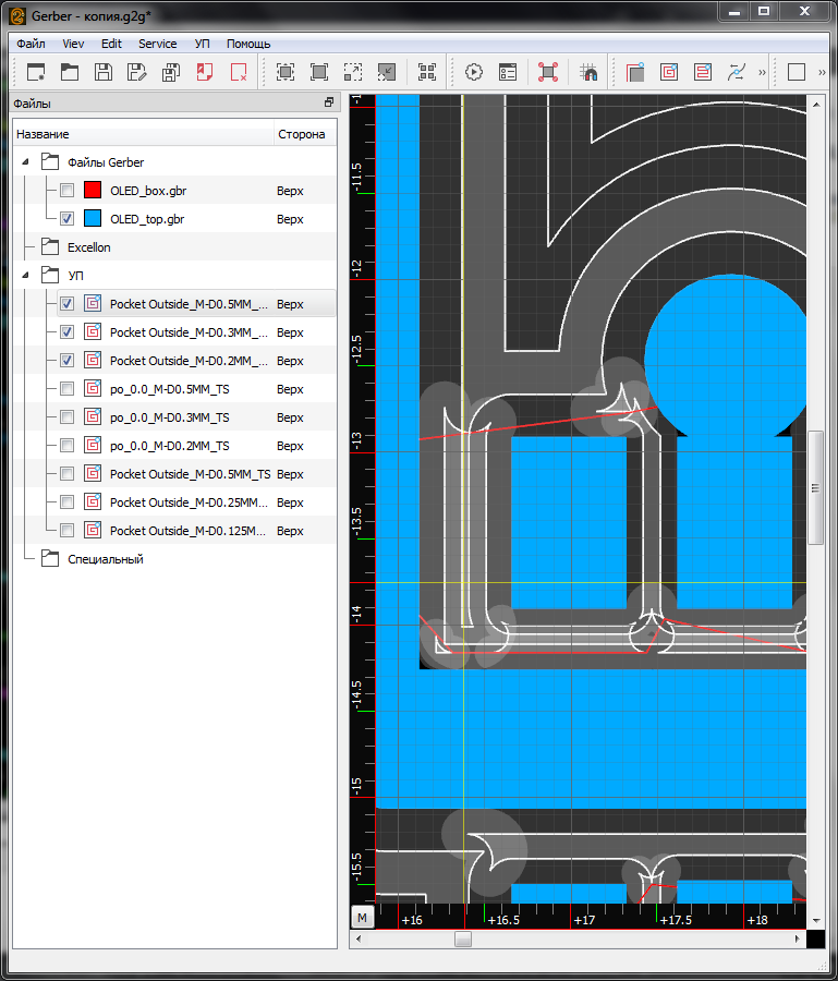

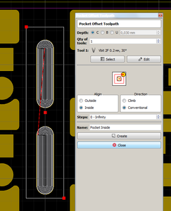

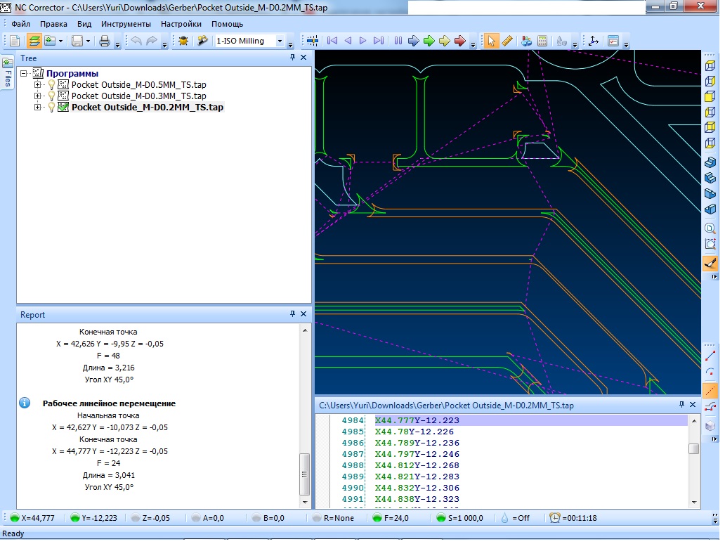

Добрый день, X-Ray, вопросы по работе УП Pocket Offset Toolpath.
Очень не хватает в тестовой версии, на мой взгляд, режима Мин. площадь инструмента №4, №3, №2 (или хотя бы для наименьшей из фрез), как в релизе для Мин. площадь инструмента №1.
Алгоритм подхода, как вариант, такой. Выбирается диаметр фрезы, к примеру 0.5 мм для работы. Она прошла не везде между дорожками и полигонами. Выбираем режим с двумя инструментами 0.5 мм и 0.3 мм, после получения УП видим, что ещё немного узких мест осталось, которые пройдет фреза ещё меньшего диаметра.Пусть это будет 0.2 мм.
Итак режим с тремя фрезами, причём мы рассчитываем, что по времени мы сильно выигрываем, так как каждая фреза будет подчищать только свою площадь (конечно, пересекаясь с площадями подчисток других фрез).
Но если нет выбираемых пользователем Минимальных площадей инструментов, то зачастую получаем не всегда необходимую точность обработки за счёт сильного увеличения времени работы (много подчисток меди, не всегда требуемых).
И второе, приводящее к потере времени, не знаю, почему, но довольно много получается мест, где фрезы просто дублируют друг друга (даже на ровных участках), что опять приводит к временным затратам.
Дублирование было не всегда при работе разными диаметрами фрез, появилось, если не ошибаюсь в конце 19 года, но это не точно. Тестировал недели две назад.
Вот скрин NC Corrector с линиями дублирования участков: Внешний вид проекта: В архиве проект и g-коды.

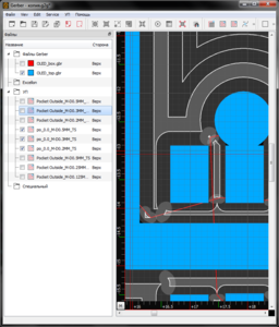

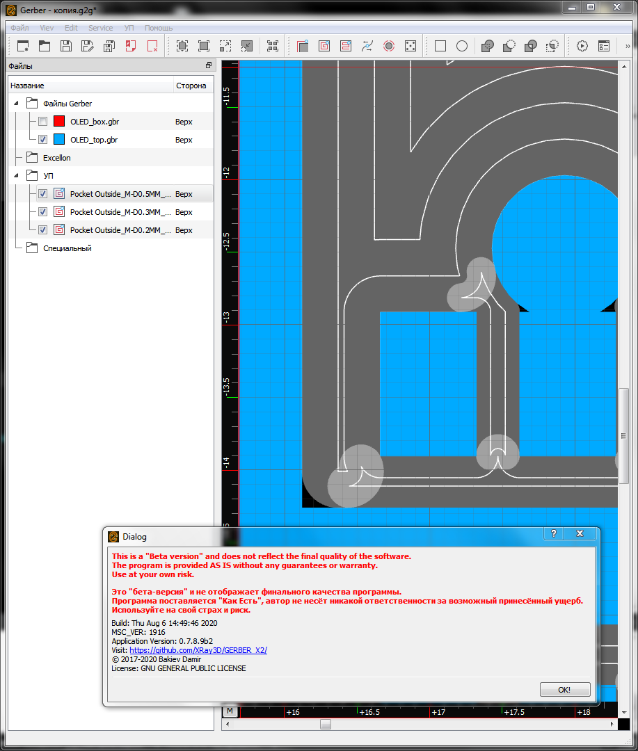

Появилось при "переработке" в лоб алгоритма для добавления большего количества инструментов, вот они и начали друг в друга как матрёшки влезать.YuryV писал(а):Дублирование было не всегда при работе разными диаметрами фрез, появилось, если не ошибаюсь в конце 19 года, но это не точно.
Переписал его "немного"
Было:Стало:Пы.Сы.
Экзешник (бинарик) залью когда доберусь до домашнего компа. Всякие "точки" и "треугольнички" подчищу.

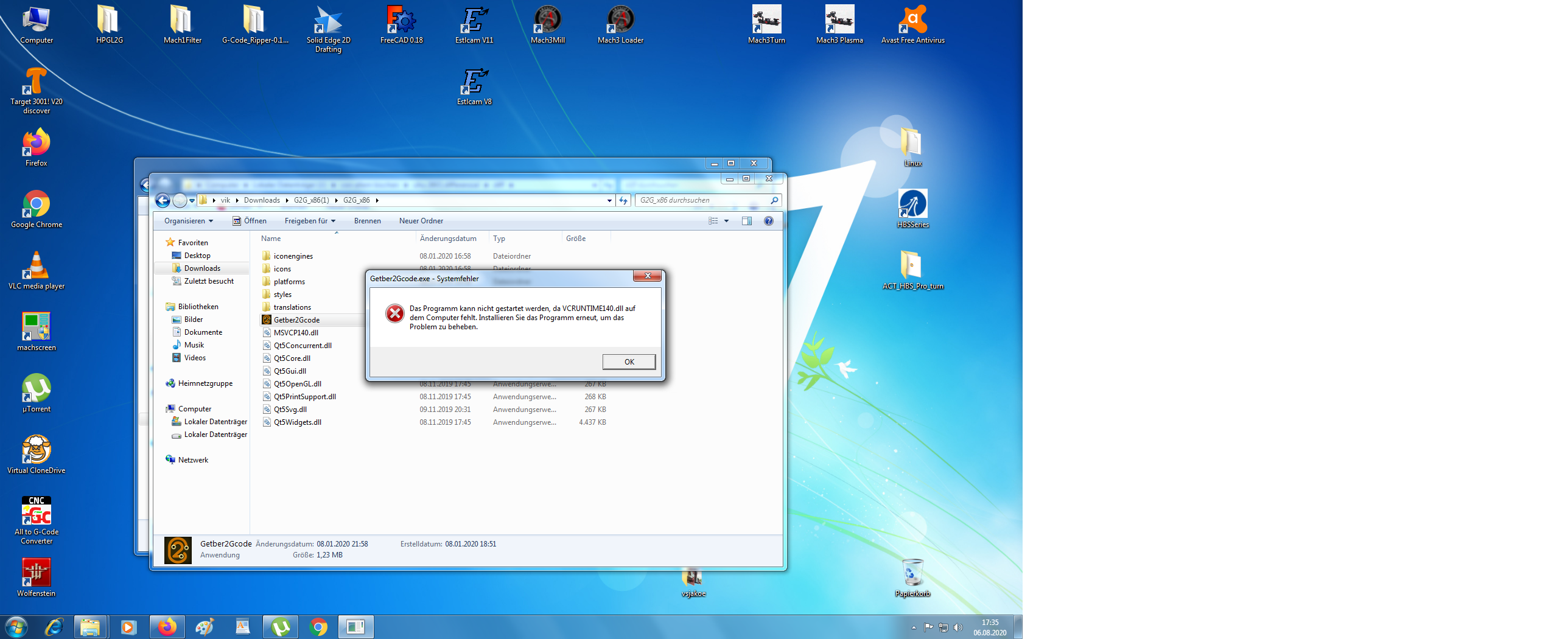

Привет всем,вот решил тоже попробывать прогу,чего то нехватает,подскажыте,чего?
У меня Вин7,пробывал на работе,там десятый,такая же фигня

На гитхабе в релизах ссылка на "редиску" от мелкомягких.vitzin писал(а):Привет всем,вот решил тоже попробывать прогу,чего то нехватает,подскажыте,чего?
А вообще яндексирование или гугление на первой странице ответ дают.

Редиска,это плохой человек?
Ты имееш в виду VC-redist? устанавил,не помагло.

Какую версию? Редиска-это сленг на работе.vitzin писал(а):Ты имееш в виду VC-redist? устанавил,не помагло.
С этим должно работать https://support.microsoft.com/ru-ru/help/2977003. На данной странице всегда свежак. А из папки удалите все *140.dll, могут конфликтовать.

Попробовал для приведённого выше случая-проекта.X-Ray писал(а):06.08.20 https://yadi.sk/d/L-laABnSVY4Ubw
Выигрыш по времени с предыдущей версией при прочих равных условиях NC Corrector показал примерно в два раза !!!!

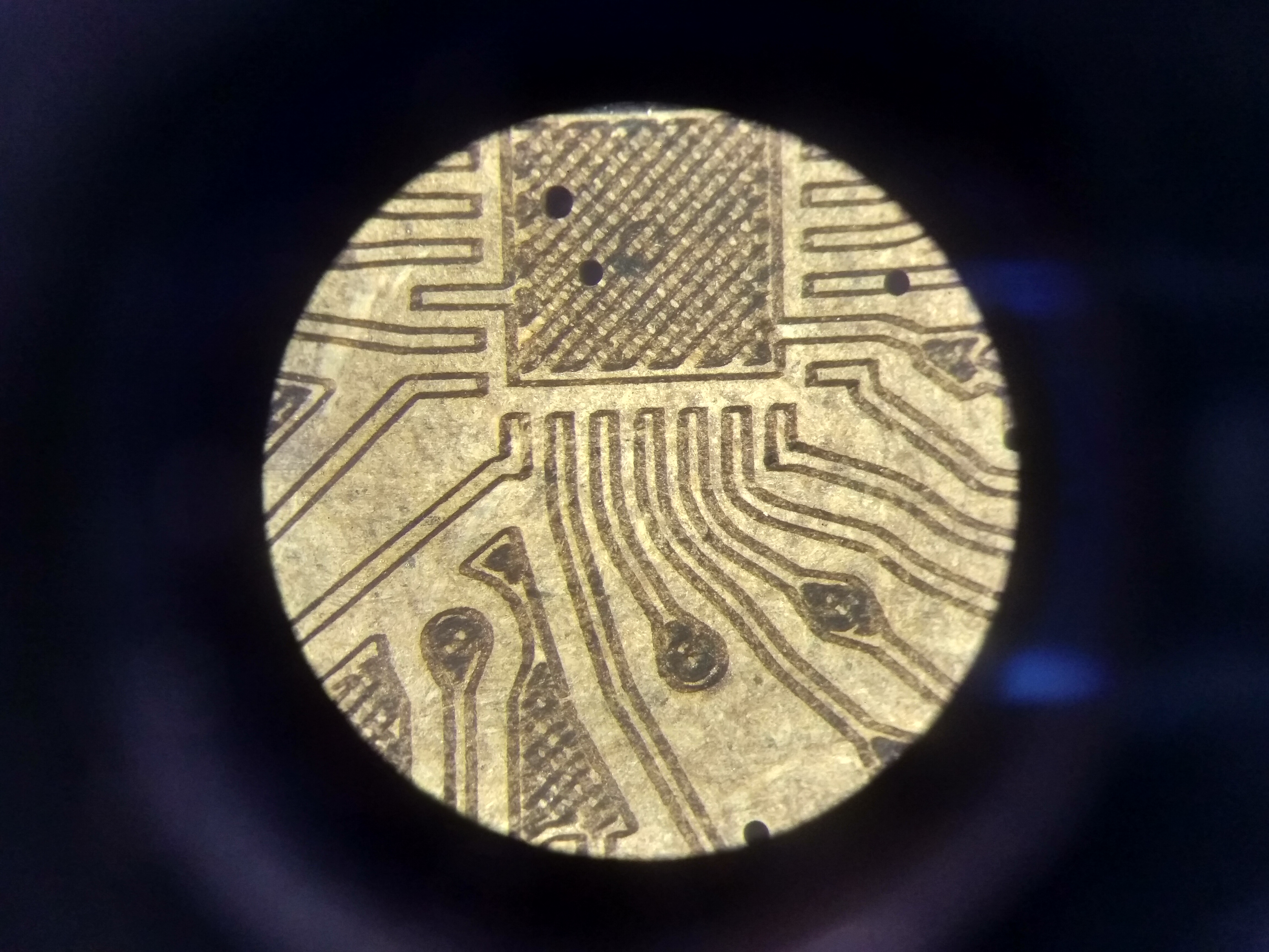

Появилась мысля как корректировать неравномерность засветки из-за "кривого" пятна лазера, у меня например оно прямоугольное где то 3к1 и под углом.YuryV писал(а):Да они и рядом с G2G не стояли...пока не появится у них быстрая засветка лазером....
Баги - глюки и ПРЕДЛОЖЕНИЯ(Хотелки) писать СЮДА!!! Багтрекер
Тестовая версия
Тестовая версия
YuryV
- Мастер
- Сообщения: 224
- Зарегистрирован: 08 июл 2019, 23:34
- Репутация: 44
- Настоящее имя: Юрий
- Контактная информация:
Re: Grber2GCode (фрезеровка печатных плат на ЧПУ)
Возможно, на давненько приводимом здесь видео немцы использовали второй лазер для данной корректировки:X-Ray писал(а):как корректировать неравномерность засветки из-за "кривого" пятна лазера
то есть настраивали (сводили) пятна от двух лазеров так, чтобы они располагались вытянутыми осями перпендикулярно, тогда хоть не идеальное получается пятно, но эдакий "крест" должен улучшить результат засветки (но при движении под 45 градусов ширина засветки все таки будет поуже и в этом случае, но под 0 и 90 градусов будут одинаковой ширины засветки).
Я буду применять лазеры 50 мВт, надеюсь, что размер пятна будет меньше. Поворачивать лазер вокруг оси всегда можно будет конструктивно при настройке. А насколько эллипс будет вытянут, как его "поправит" "объектив", покажет практика под микроскопом....
Программно скорректировать длину "эллипса" пятна для HLDI в CAM скорее возможно, если знать точно его размеры и расположение: вытянутая часть вдоль движения, поперек движению или под углом (скорее, худший вариант) к движению луча. Или настройками в программе на практике по результатам засветок узнать ("вычислить") размеры пятна лазера.

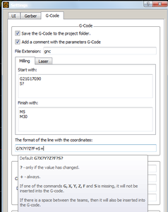

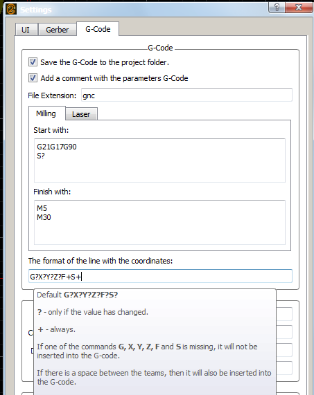

Я тоже попробовал эту версию.X-Ray писал(а):06.08.20 https://yadi.sk/d/L-laABnSVY4Ubw
Появилась опция "show source" для траектории инструмента. Я думал по названию, что она подсветит элементы, для которых построена эта траектория,
но это оказался G-код, что тоже весьма полезно.
Сразу полез играться с настройками нашлось пару нестыковок в настройках:
В поле "start with" символ "?" означает значение параметра, а "+" просто текст и пишется в текст программы
Если написать "S?" подставляются обороты из параметров фрезы, а без него просто буква S
В поле "Spindle On" значения не подстявляются - если написать "M3S?G4P1" - как написано, так и вставит
в поле "format for line with coordinates" Если прописать "S+" - вставляет только на холостые перемещения по горизонтали
Пример кода Еще несколько запутался в работе с выделением областей:
Допустим я хочу убрать медь только в какой-то области. Внутри области есть площадка.
Рисую прямоугольник по границам этой области. Если остались выделенные площадки, то Pocket->Inside->create очистит все внутри контура площадки, хотя прямоугольник тоже подсвечен.
Если еще раз кликнуть на прямоугольник с контролом, или выделить область наново, тогда отрабатывает нормально.
При фрезеровке профиля и стратегии "по контуру" для не-замкнутого контура не учитывается диаметр инструмента - получается если мне нужно сделать фрезеровку - она длиннее отмеченной на чертеже на диаметр фрезы.
Очень просится галочка "учет диаметра инструмента"
