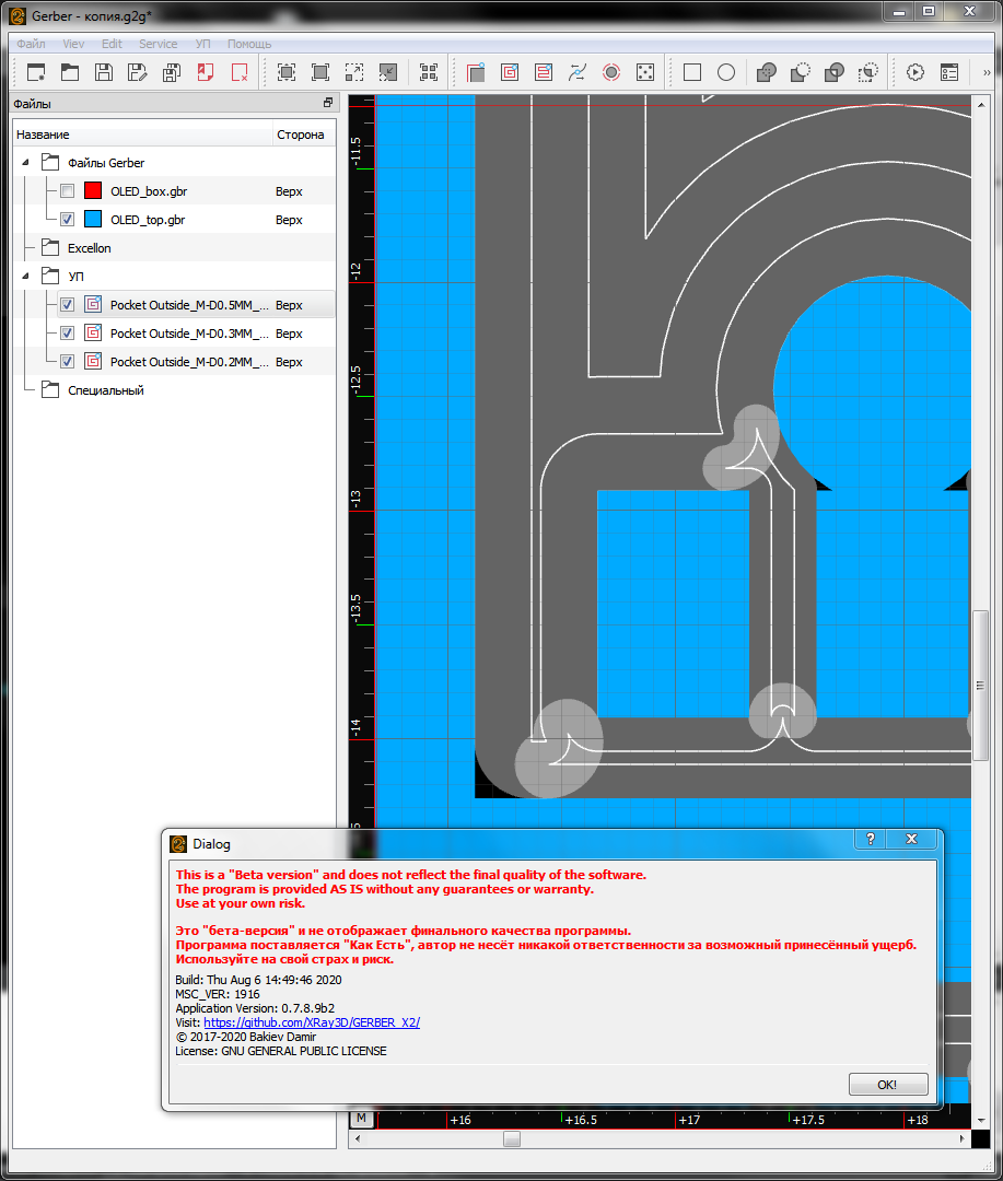

Добрый день, X-Ray, вопросы по работе УП Pocket Offset Toolpath.
Очень не хватает в тестовой версии, на мой взгляд, режима Мин. площадь инструмента №4, №3, №2 (или хотя бы для наименьшей из фрез), как в релизе для Мин. площадь инструмента №1.
Алгоритм подхода, как вариант, такой. Выбирается диаметр фрезы, к примеру 0.5 мм для работы. Она прошла не везде между дорожками и полигонами. Выбираем режим с двумя инструментами 0.5 мм и 0.3 мм, после получения УП видим, что ещё немного узких мест осталось, которые пройдет фреза ещё меньшего диаметра.Пусть это будет 0.2 мм.
Итак режим с тремя фрезами, причём мы рассчитываем, что по времени мы сильно выигрываем, так как каждая фреза будет подчищать только свою площадь (конечно, пересекаясь с площадями подчисток других фрез).
Но если нет выбираемых пользователем Минимальных площадей инструментов, то зачастую получаем не всегда необходимую точность обработки за счёт сильного увеличения времени работы (много подчисток меди, не всегда требуемых).
И второе, приводящее к потере времени, не знаю, почему, но довольно много получается мест, где фрезы просто дублируют друг друга (даже на ровных участках), что опять приводит к временным затратам.
Дублирование было не всегда при работе разными диаметрами фрез, появилось, если не ошибаюсь в конце 19 года, но это не точно. Тестировал недели две назад.
Вот скрин NC Corrector с линиями дублирования участков:

YuryV писал(а):Дублирование было не всегда при работе разными диаметрами фрез, появилось, если не ошибаюсь в конце 19 года, но это не точно.
Появилось при "переработке" в лоб алгоритма для добавления большего количества инструментов, вот они и начали друг в друга как матрёшки влезать.
Переписал его "немного" :-)
Было:
Было.PNG (6888 просмотров) <a class='original' href='./download/file.php?id=184542&mode=view' target=_blank>Загрузить оригинал (114.07 КБ)</a>
Стало:
Стало.PNG (6888 просмотров) <a class='original' href='./download/file.php?id=184543&mode=view' target=_blank>Загрузить оригинал (100.35 КБ)</a>
