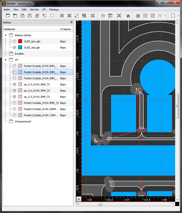

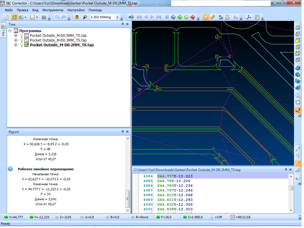

Добрый день, X-Ray, вопросы по работе УП Pocket Offset Toolpath.
Очень не хватает в тестовой версии, на мой взгляд, режима Мин. площадь инструмента №4, №3, №2 (или хотя бы для наименьшей из фрез), как в релизе для Мин. площадь инструмента №1.
Алгоритм подхода, как вариант, такой. Выбирается диаметр фрезы, к примеру 0.5 мм для работы. Она прошла не везде между дорожками и полигонами. Выбираем режим с двумя инструментами 0.5 мм и 0.3 мм, после получения УП видим, что ещё немного узких мест осталось, которые пройдет фреза ещё меньшего диаметра.Пусть это будет 0.2 мм.
Итак режим с тремя фрезами, причём мы рассчитываем, что по времени мы сильно выигрываем, так как каждая фреза будет подчищать только свою площадь (конечно, пересекаясь с площадями подчисток других фрез).
Но если нет выбираемых пользователем Минимальных площадей инструментов, то зачастую получаем не всегда необходимую точность обработки за счёт сильного увеличения времени работы (много подчисток меди, не всегда требуемых).
И второе, приводящее к потере времени, не знаю, почему, но довольно много получается мест, где фрезы просто дублируют друг друга (даже на ровных участках), что опять приводит к временным затратам.
Дублирование было не всегда при работе разными диаметрами фрез, появилось, если не ошибаюсь в конце 19 года, но это не точно. Тестировал недели две назад.
Вот скрин NC Corrector с линиями дублирования участков:
NC_Corrector_дублирование.jpg (7249 просмотров) <a class='original' href='./download/file.php?id=184220&sid=8ec9ba9903c97013e52bc7e6ac2e5157&mode=view' target=_blank>Загрузить оригинал (226.48 КБ)</a>
Внешний вид проекта:
Дублирование инструмента 2 и 3 - копия.jpg (7249 просмотров) <a class='original' href='./download/file.php?id=184221&sid=8ec9ba9903c97013e52bc7e6ac2e5157&mode=view' target=_blank>Загрузить оригинал (280.78 КБ)</a>
В архиве проект и g-коды.

YuryV писал(а):Дублирование было не всегда при работе разными диаметрами фрез, появилось, если не ошибаюсь в конце 19 года, но это не точно.
Появилось при "переработке" в лоб алгоритма для добавления большего количества инструментов, вот они и начали друг в друга как матрёшки влезать.
Переписал его "немного" :-)
Было:
Было.PNG (7035 просмотров) <a class='original' href='./download/file.php?id=184542&sid=8ec9ba9903c97013e52bc7e6ac2e5157&mode=view' target=_blank>Загрузить оригинал (114.07 КБ)</a>
Стало:
Стало.PNG (7035 просмотров) <a class='original' href='./download/file.php?id=184543&sid=8ec9ba9903c97013e52bc7e6ac2e5157&mode=view' target=_blank>Загрузить оригинал (100.35 КБ)</a>
Ответы.zip
(1.47 МБ) 367 скачиваний

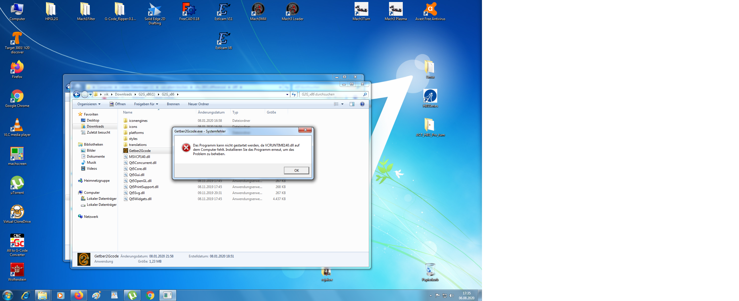

Привет всем,вот решил тоже попробывать прогу,чего то нехватает,подскажыте,чего?
У меня Вин7,пробывал на работе,там десятый,такая же фигня
oschibka.png (6806 просмотров) <a class='original' href='./download/file.php?id=184722&sid=8ec9ba9903c97013e52bc7e6ac2e5157&mode=view' target=_blank>Загрузить оригинал (1.21 МБ)</a>

vitzin писал(а):Привет всем,вот решил тоже попробывать прогу,чего то нехватает,подскажыте,чего?
На гитхабе в релизах ссылка на "редиску" от мелкомягких.
А вообще яндексирование или гугление на первой странице ответ дают.

Ты имееш в виду VC-redist? устанавил,не помагло.
X-Ray
Сообщения: 598
Репутация: 275
Настоящее имя: Дамир
Re: Grber2GCode (фрезеровка печатных плат на ЧПУ)
Сообщение X-Ray »
vitzin писал(а):Ты имееш в виду VC-redist? устанавил,не помагло.
Какую версию? Редиска-это сленг на работе.
С этим должно работать https://support.microsoft.com/ru-ru/help/2977003. На данной странице всегда свежак. А из папки удалите все *140.dll, могут конфликтовать.

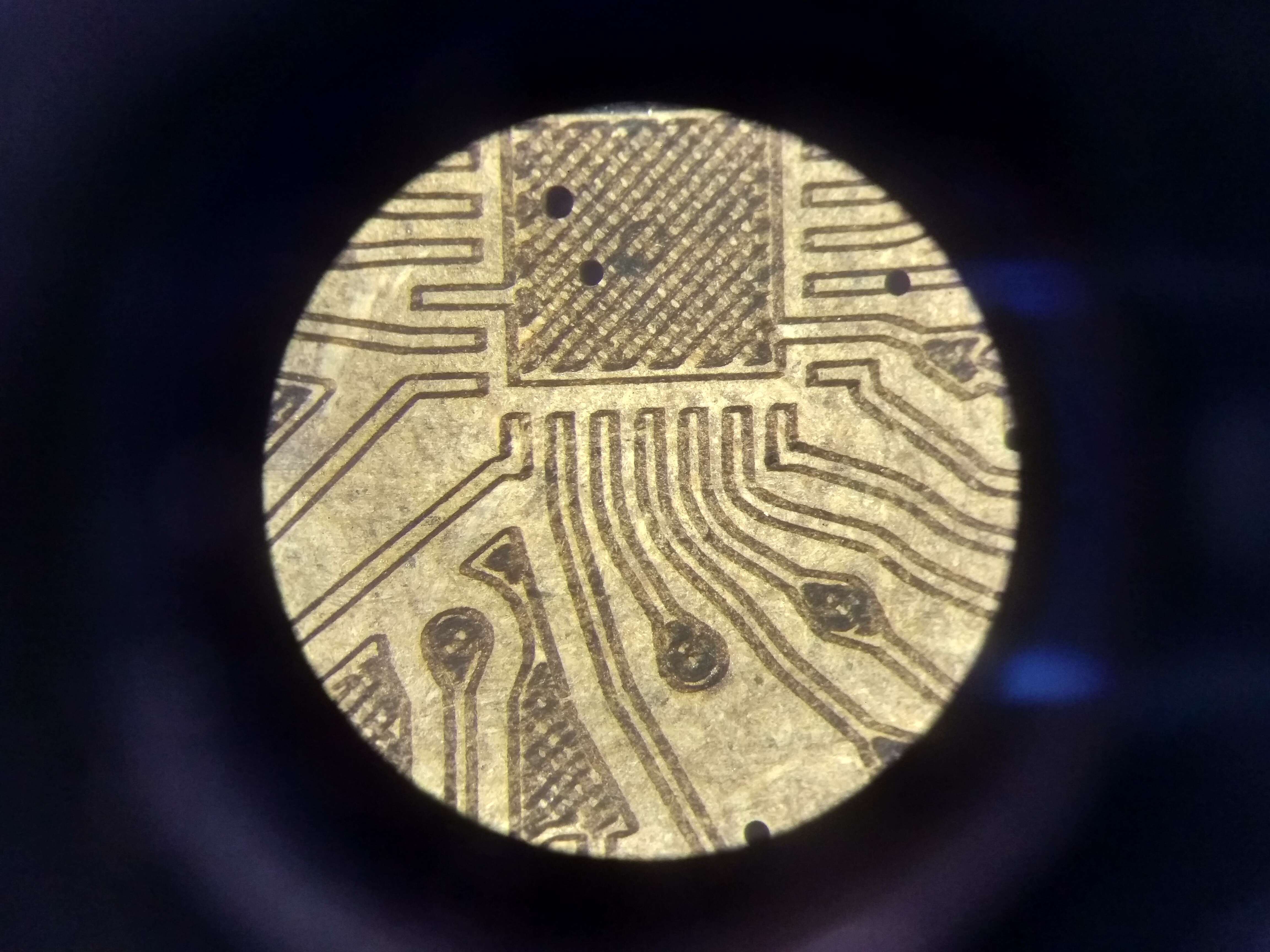

Появилась мысля как корректировать неравномерность засветки из-за "кривого" пятна лазера, у меня например оно прямоугольное где то 3к1 и под углом.
2020-06-01 17-47-23.JPG (6699 просмотров) <a class='original' href='./download/file.php?id=184734&sid=8ec9ba9903c97013e52bc7e6ac2e5157&mode=view' target=_blank>Загрузить оригинал (3.17 МБ)</a>

X-Ray писал(а):Появилась мысля как корректировать неравномерность засветки из-за "кривого" пятна лазера, у меня например оно прямоугольное где то 3к1 и под углом.
С китая получил:
2020-08-16_101101.png (6344 просмотра) <a class='original' href='./download/file.php?id=185023&sid=8ec9ba9903c97013e52bc7e6ac2e5157&mode=view' target=_blank>Загрузить оригинал (71.46 КБ)</a>
Думаю через 1-2 недельки выточить новый корпус для лазера, с креплением диафрагмы, посмотрю на результат :-)
