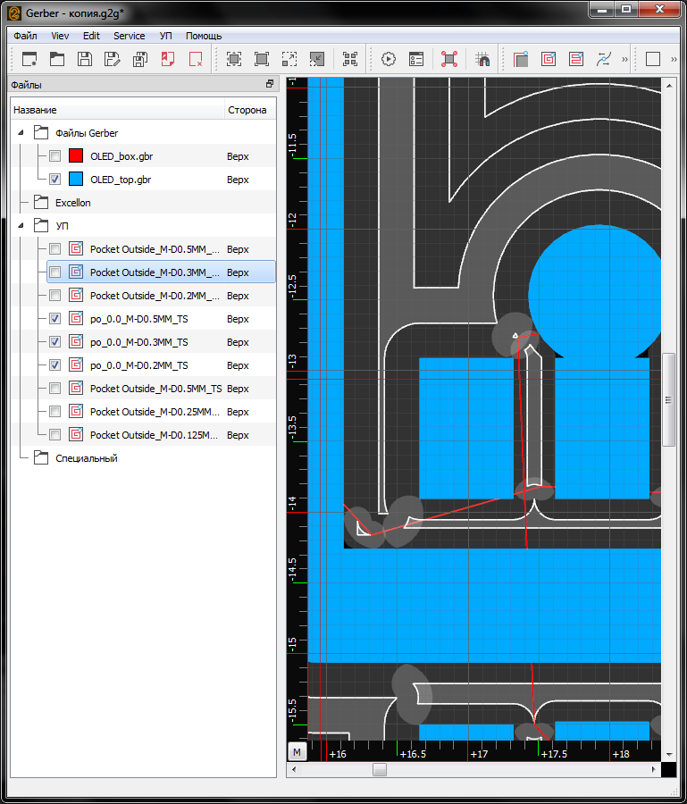

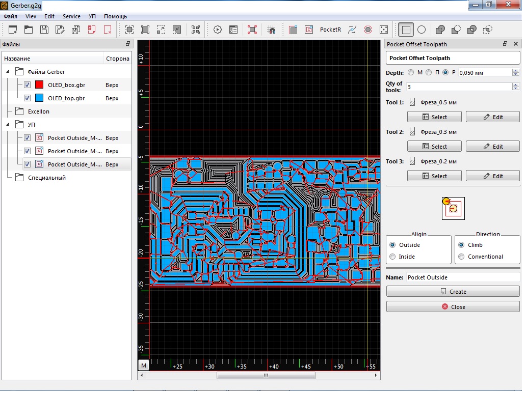

Добрый день, X-Ray, вопросы по работе УП Pocket Offset Toolpath.
Очень не хватает в тестовой версии, на мой взгляд, режима Мин. площадь инструмента №4, №3, №2 (или хотя бы для наименьшей из фрез), как в релизе для Мин. площадь инструмента №1.
Алгоритм подхода, как вариант, такой. Выбирается диаметр фрезы, к примеру 0.5 мм для работы. Она прошла не везде между дорожками и полигонами. Выбираем режим с двумя инструментами 0.5 мм и 0.3 мм, после получения УП видим, что ещё немного узких мест осталось, которые пройдет фреза ещё меньшего диаметра.Пусть это будет 0.2 мм.
Итак режим с тремя фрезами, причём мы рассчитываем, что по времени мы сильно выигрываем, так как каждая фреза будет подчищать только свою площадь (конечно, пересекаясь с площадями подчисток других фрез).
Но если нет выбираемых пользователем Минимальных площадей инструментов, то зачастую получаем не всегда необходимую точность обработки за счёт сильного увеличения времени работы (много подчисток меди, не всегда требуемых).
И второе, приводящее к потере времени, не знаю, почему, но довольно много получается мест, где фрезы просто дублируют друг друга (даже на ровных участках), что опять приводит к временным затратам.
Дублирование было не всегда при работе разными диаметрами фрез, появилось, если не ошибаюсь в конце 19 года, но это не точно. Тестировал недели две назад.
Вот скрин NC Corrector с линиями дублирования участков:
NC_Corrector_дублирование.jpg (7360 просмотров) <a class='original' href='./download/file.php?id=184220&mode=view' target=_blank>Загрузить оригинал (226.48 КБ)</a>
Внешний вид проекта:
Дублирование инструмента 2 и 3 - копия.jpg (7360 просмотров) <a class='original' href='./download/file.php?id=184221&mode=view' target=_blank>Загрузить оригинал (280.78 КБ)</a>
В архиве проект и g-коды.
Вопросы - копия.zip
(966.27 КБ) 369 скачиваний

YuryV писал(а):Дублирование было не всегда при работе разными диаметрами фрез, появилось, если не ошибаюсь в конце 19 года, но это не точно.
Появилось при "переработке" в лоб алгоритма для добавления большего количества инструментов, вот они и начали друг в друга как матрёшки влезать.
Переписал его "немного" :-)
Было:
Было.PNG (7146 просмотров) <a class='original' href='./download/file.php?id=184542&mode=view' target=_blank>Загрузить оригинал (114.07 КБ)</a>
Стало:
Стало.PNG (7146 просмотров) <a class='original' href='./download/file.php?id=184543&mode=view' target=_blank>Загрузить оригинал (100.35 КБ)</a>
Ответы.zip
(1.47 МБ) 371 скачивание

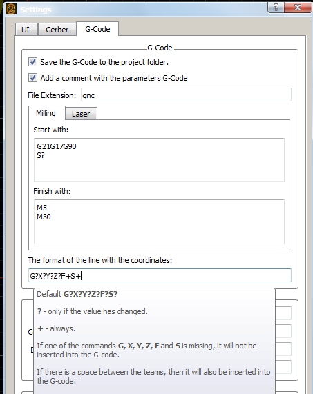

Сразу полез играться с настройками нашлось пару нестыковок в настройках:
В поле "start with" символ "?" означает значение параметра, а "+" просто текст и пишется в текст программы
Если написать "S?" подставляются обороты из параметров фрезы, а без него просто буква S
В поле "Spindle On" значения не подстявляются - если написать "M3S?G4P1" - как написано, так и вставит
в поле "format for line with coordinates" Если прописать "S+" - вставляет только на холостые перемещения по горизонтали

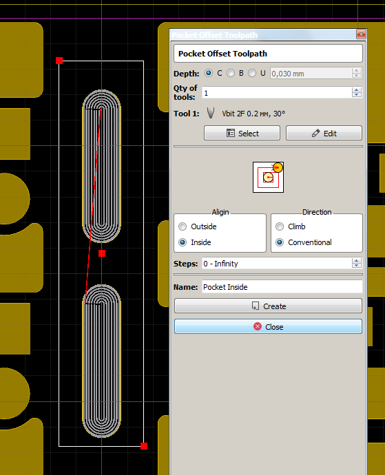

Settings.png (6733 просмотра) <a class='original' href='./download/file.php?id=184768&mode=view' target=_blank>Загрузить оригинал (25.34 КБ)</a>
Пример кода
; Name:
; Tool: Vbit 2F 0.2 мм, 30°
; Depth: 0.03
; Side: Top
G21G17G90
S12000
G0Z30
M3G3P1
X5.245Y6.549S12000
Z1
G1Z-0.03F100
X5.253Y6.578F480
X5.254Y6.581F480
X5.259Y6.569F480
X5.265Y6.549F480
X5.272Y6.533F480
X5.263Y6.534F480
X5.237Y6.533F480
X5.245Y6.549F480
G0Z3
X5.283Y8.567S12000
Z1
G1Z-0.03F100
X5.271Y8.608F480
Еще несколько запутался в работе с выделением областей:
Допустим я хочу убрать медь только в какой-то области. Внутри области есть площадка.
Рисую прямоугольник по границам этой области. Если остались выделенные площадки, то Pocket->Inside->create очистит все внутри контура площадки, хотя прямоугольник тоже подсвечен.
Если еще раз кликнуть на прямоугольник с контролом, или выделить область наново, тогда отрабатывает нормально.
Pocket.png (6733 просмотра) <a class='original' href='./download/file.php?id=184770&mode=view' target=_blank>Загрузить оригинал (31.49 КБ)</a>

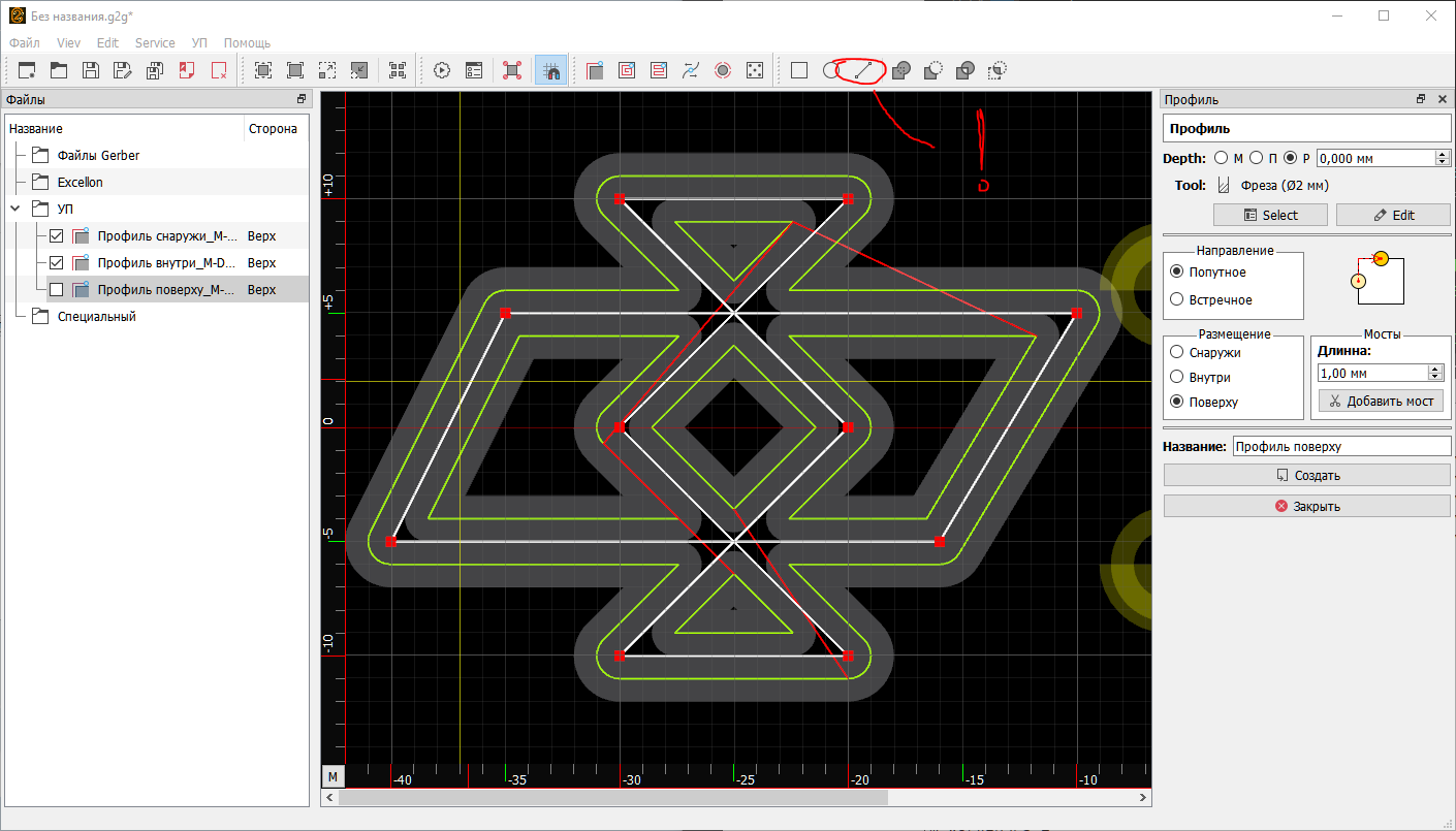

При фрезеровке профиля и стратегии "по контуру" для не-замкнутого контура не учитывается диаметр инструмента - получается если мне нужно сделать фрезеровку - она длиннее отмеченной на чертеже на диаметр фрезы.
Очень просится галочка "учет диаметра инструмента"

15.08.20
Закончить линию правой, если замкнуть то будет восприниматься как полигон.
Снимок.PNG (6435 просмотров) <a class='original' href='./download/file.php?id=185024&mode=view' target=_blank>Загрузить оригинал (109.35 КБ)</a>

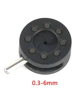

X-Ray писал(а):Появилась мысля как корректировать неравномерность засветки из-за "кривого" пятна лазера, у меня например оно прямоугольное где то 3к1 и под углом.
С китая получил:
2020-08-16_101101.png (6455 просмотров) <a class='original' href='./download/file.php?id=185023&mode=view' target=_blank>Загрузить оригинал (71.46 КБ)</a>
Думаю через 1-2 недельки выточить новый корпус для лазера, с креплением диафрагмы, посмотрю на результат :-)
