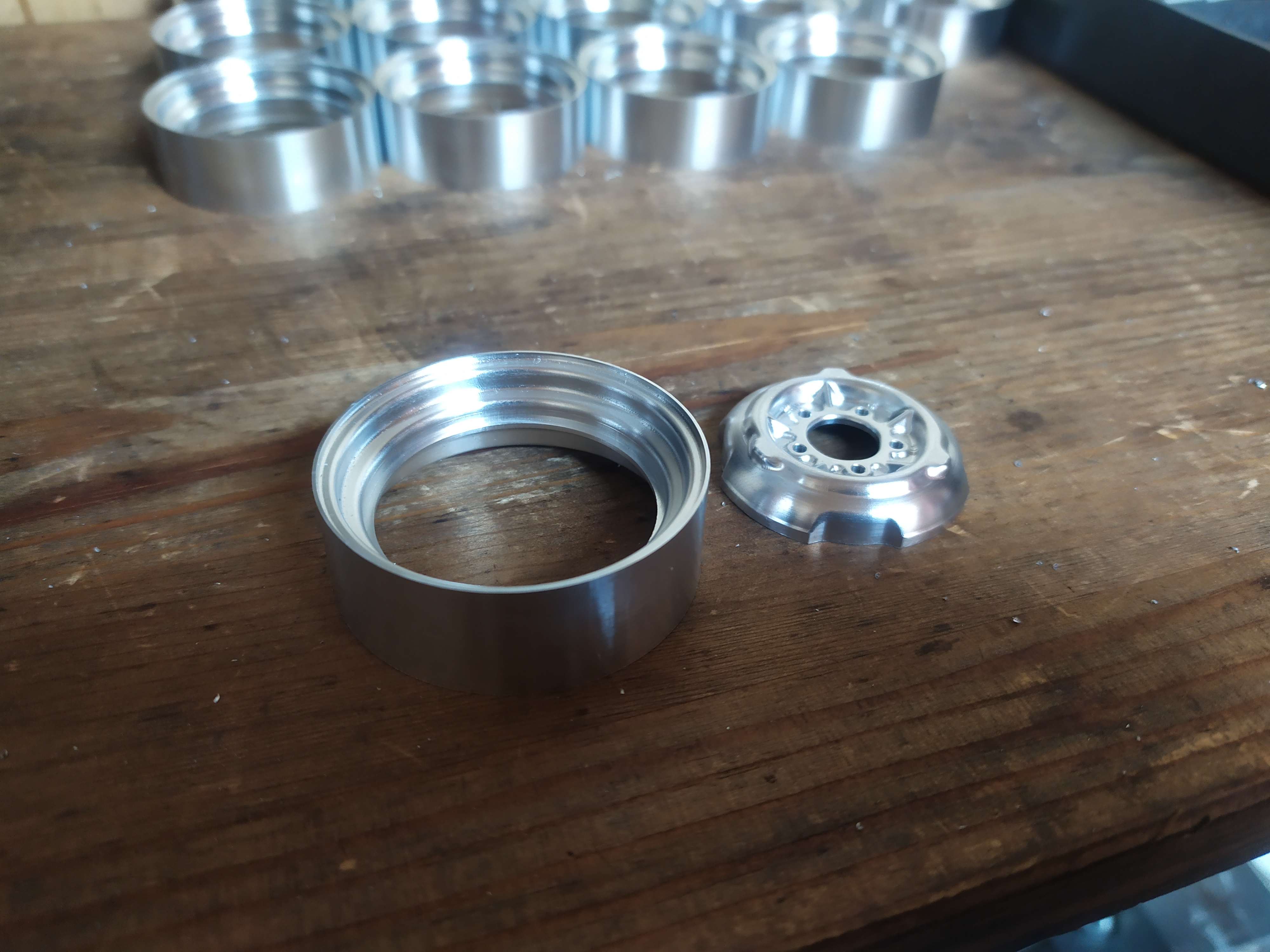

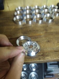

frezeryga писал(а): ↑ сковородочка никак не влезет
frezeryga писал(а): ↑ потому сковородочек таких просто нет в природе еще.
для подобной авто-смены можно и парочку запилить, что бы как раз влезало :)

там видно, что зазор очень небольшой. разве что отодвинуть барабан от рабочего поля..и так далее))
Re: Мелкий+ 400х300х150 с автосменой
да вот такую маленькую сделать, под размер гайки

а не логичнее ли сделать сковородку прямо с конусом?
хотя, конечно, несколько сложнее.
Если есть дома оборудование то конечно

больше 35мм никак нельзя в эту автосмену пихать поскольку опускается он близко к вилками и в случае выступания чего либо за габарит оправки снесет вилку. все и сразу плюшки не выходят.

sima8520 писал(а): ↑20 июн 2021, 17:16 Если есть дома оборудование то конечно
если использовать в качестве заготовки держатель сковоробок, то оборудование понадобится то же, что и для изготовления сковородки, накручивающейся вместо гайки.
разве что инструмент будет нужен строго твердосплавный.

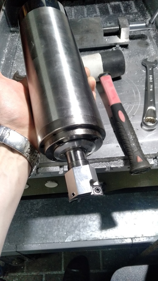

knifemaker писал(а): ↑ а не логичнее ли сделать сковородку прямо с конусом?
Продаются заготовки сменных конусов с куском прутка вместо цанги, монолитные. Кусок прутка обрабатываешь как нужно и получаешь нужный инструмент. Я из них делал держатели для центроискателей и оправки для дисковых фрез. Можно и пазы для пластин сделать...
Сообщение Duhas »
Serg писал(а): ↑21 июн 2021, 11:42
А где брали не поделитесь? ну или как называется на всяких ALI и т.д.
Сообщение inFamous »
Duhas писал(а): ↑21 июн 2021, 18:06
присоединяюсь к вопросу
они ж обычно закаленные единиц до 50 (конуса)
Покупали и здесь и на ебей. Подсказал такую "запчасть" кто-то из московских известных продавцов инструмента.
Сообщение Duhas »
так то по идее можно и оправку как на картинке выше под насадные фрезы обработать под крепление пластин, но ежели есть спецуха - было бы полезно, если вспомните - я думаю общественность будет благодарна!
Сообщение Kupfershcmidt »
По-русски это так и есть, заготовка оправки https://abamet-shop.ru/catalog/osnastka ... din-69871/

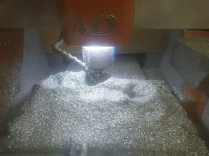

Сообщение cncfreak »
Проработав 3.5 года, сдох частотник Sunfar 800Hz
Купил у макса новенькую дельту 600Hz ( теперь максимальные обороты 18000, вместо 24000)
Продолжаю пилить ))
Станочек исправно пилит :geek:
После обновления софта исчезли глюки при смене инструмента.
Фрезеровал сталь, всё отлично.
да первая версия софта была сильно сырая,но все это было в первый раз без опыта. но евгений умудрился отработать несколько лет в таком виде практичски не вынося мне мозги. в процессе постройки других станков с автосменой софт был полностью передела и доведен да очень годного функционала и надежности но дистанционно пересаживать не решился но и лететь в омск затея не бюджетная но спас случай,станков в сибири стало больше и начал я туда летать на всякие пусконаладки,модернизации,ремонты с некотрой переодичностью что и позволило бюджетно совместить пересадку на новый софт с другой поездкой. первая автосмена это история.
