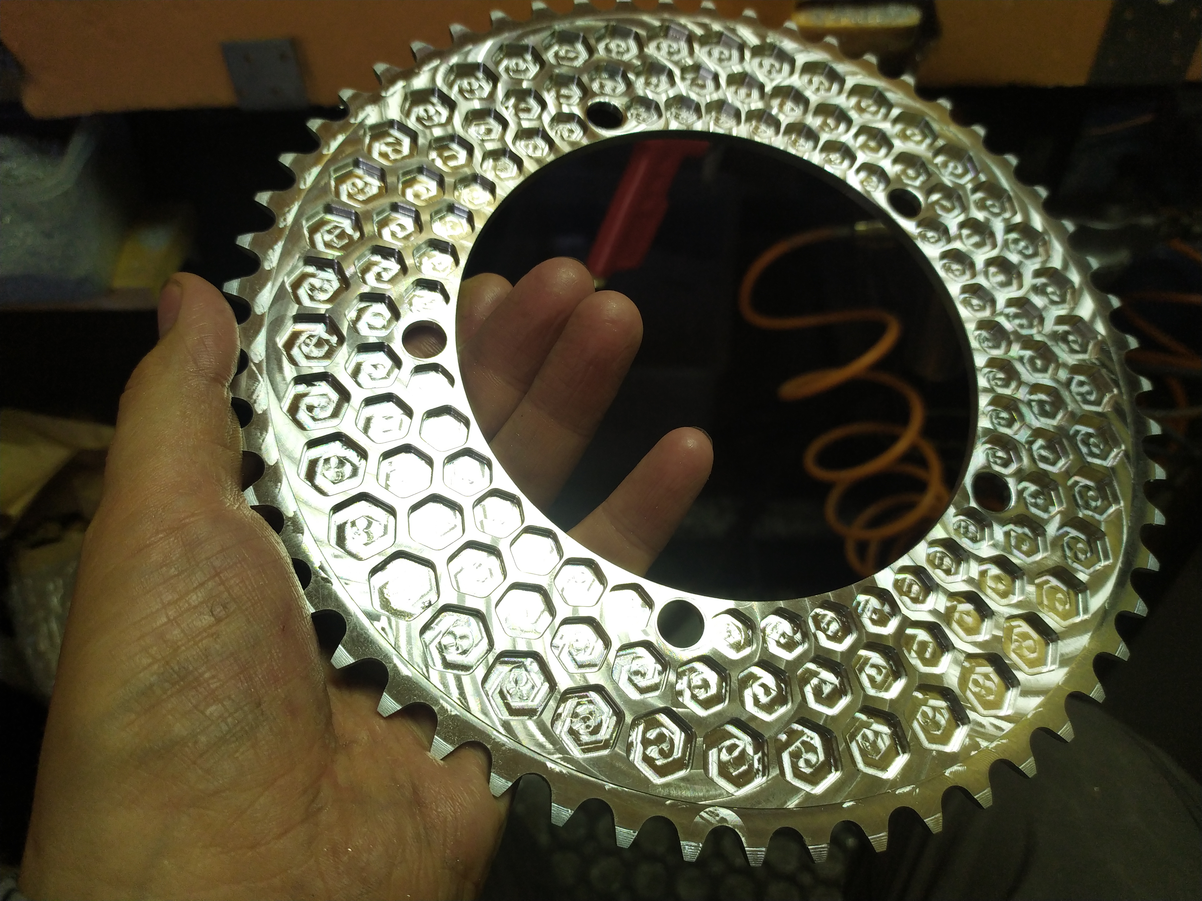

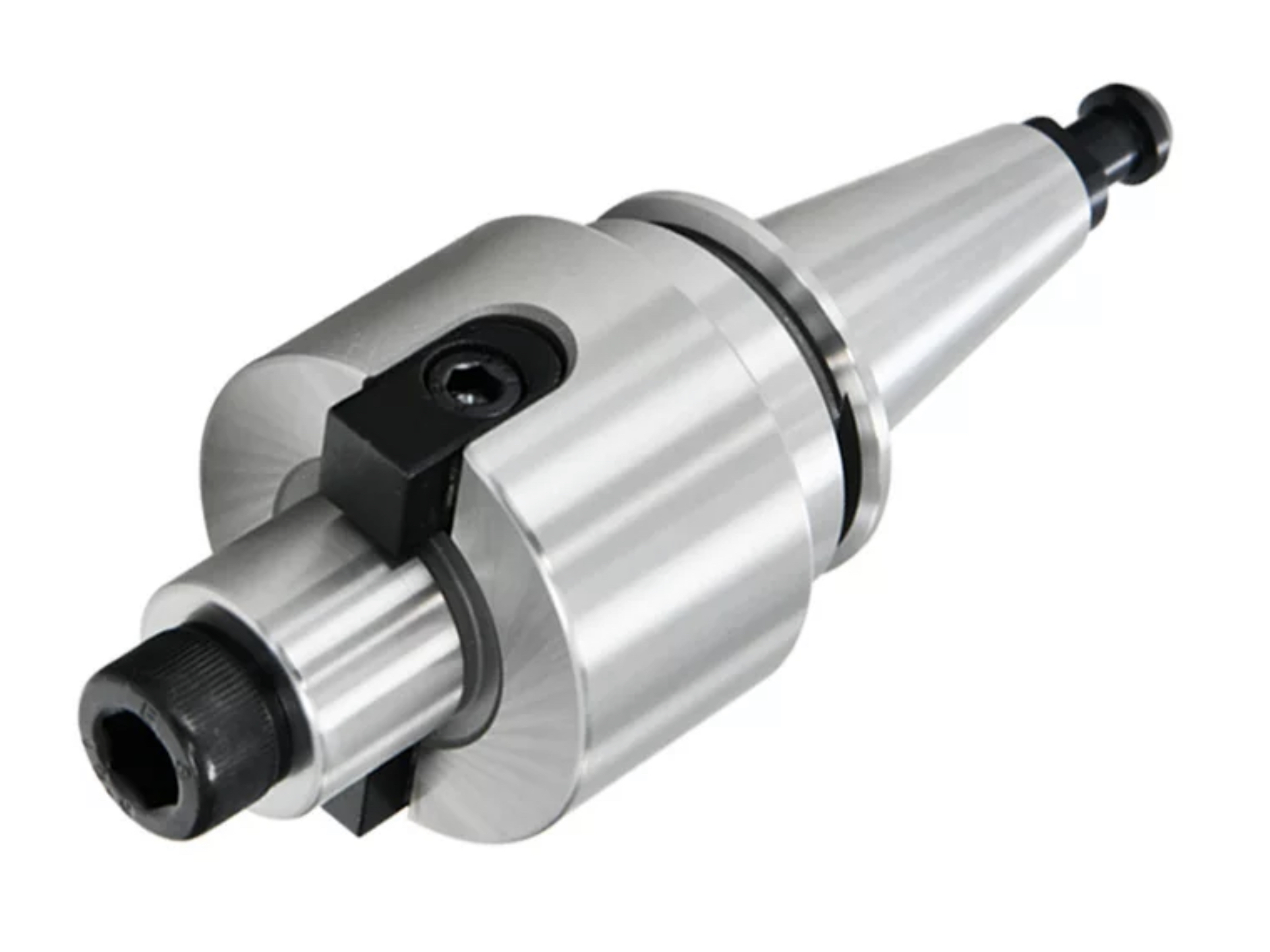

да вот такую маленькую сделать, под размер гайки

а не логичнее ли сделать сковородку прямо с конусом?
хотя, конечно, несколько сложнее.

больше 35мм никак нельзя в эту автосмену пихать поскольку опускается он близко к вилками и в случае выступания чего либо за габарит оправки снесет вилку. все и сразу плюшки не выходят.

если использовать в качестве заготовки держатель сковоробок, то оборудование понадобится то же, что и для изготовления сковородки, накручивающейся вместо гайки.
разве что инструмент будет нужен строго твердосплавный.

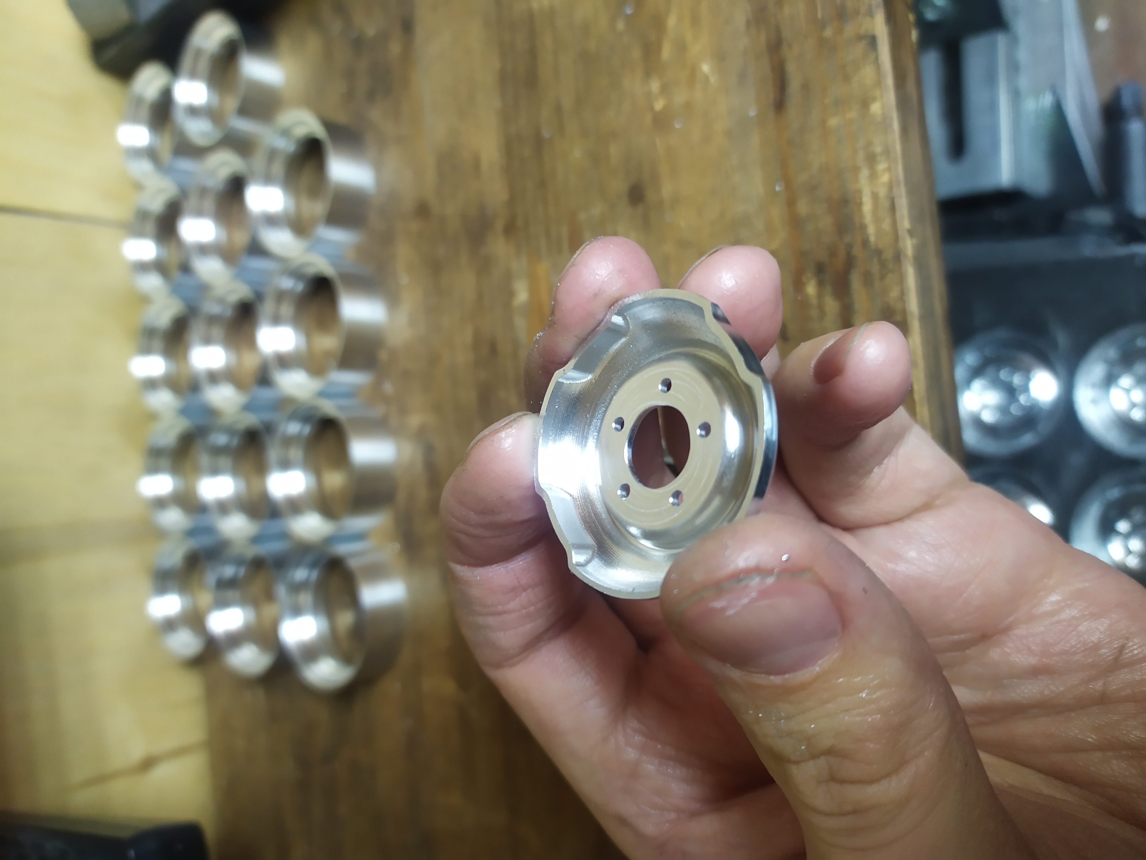

0ACC3D2C-06A7-478B-A570-9C424156292F.jpeg (6735 просмотров) <a class='original' href='./download/file.php?id=196156&mode=view' target=_blank>Загрузить оригинал (451.93 КБ)</a>

knifemaker писал(а): ↑ а не логичнее ли сделать сковородку прямо с конусом?
Продаются заготовки сменных конусов с куском прутка вместо цанги, монолитные. Кусок прутка обрабатываешь как нужно и получаешь нужный инструмент. Я из них делал держатели для центроискателей и оправки для дисковых фрез. Можно и пазы для пластин сделать...

так то по идее можно и оправку как на картинке выше под насадные фрезы обработать под крепление пластин, но ежели есть спецуха - было бы полезно, если вспомните - я думаю общественность будет благодарна!

По-русски это так и есть, заготовка оправки https://abamet-shop.ru/catalog/osnastka ... din-69871/

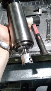

Проработав 3.5 года, сдох частотник Sunfar 800Hz
Купил у макса новенькую дельту 600Hz ( теперь максимальные обороты 18000, вместо 24000)
Продолжаю пилить ))
1640661271561.jpg (5426 просмотров) <a class='original' href='./download/file.php?id=200778&mode=view' target=_blank>Загрузить оригинал (3.05 МБ)</a>
1640661271570.jpg (5426 просмотров) <a class='original' href='./download/file.php?id=200779&mode=view' target=_blank>Загрузить оригинал (3.05 МБ)</a>
1640661271581.jpg (5426 просмотров) <a class='original' href='./download/file.php?id=200780&mode=view' target=_blank>Загрузить оригинал (3.68 МБ)</a>
1640661271546.jpg (5426 просмотров) <a class='original' href='./download/file.php?id=200781&mode=view' target=_blank>Загрузить оригинал (3.94 МБ)</a>

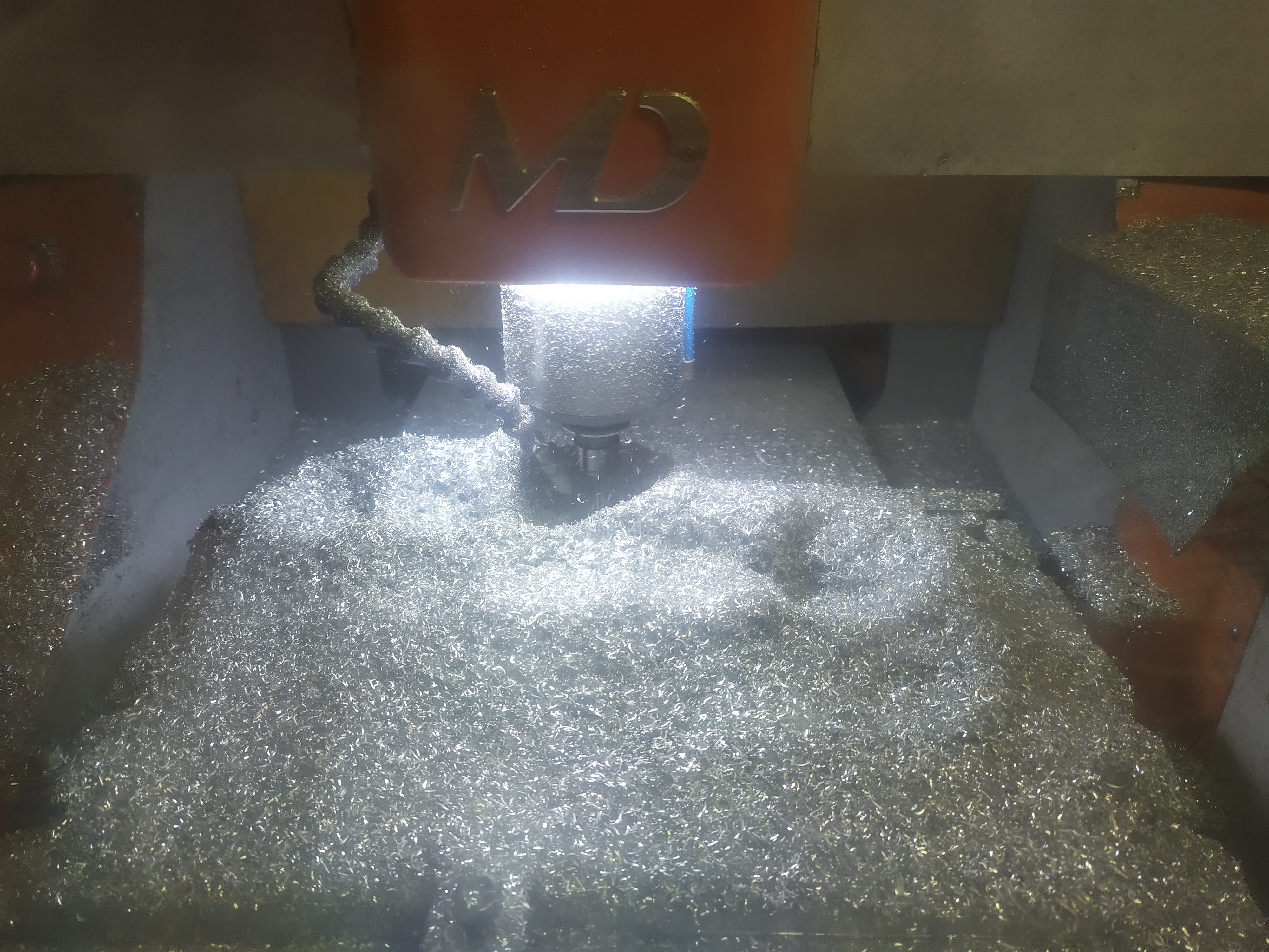

Станочек исправно пилит :geek:
После обновления софта исчезли глюки при смене инструмента.
Фрезеровал сталь, всё отлично.
IMG_20220428_200204.jpg (4676 просмотров) <a class='original' href='./download/file.php?id=204545&mode=view' target=_blank>Загрузить оригинал (4.75 МБ)</a>
IMG_20220531_183414.jpg (4676 просмотров) <a class='original' href='./download/file.php?id=204546&mode=view' target=_blank>Загрузить оригинал (4.73 МБ)</a>
IMG_20220617_181807_1.jpg (4676 просмотров) <a class='original' href='./download/file.php?id=204547&mode=view' target=_blank>Загрузить оригинал (4.55 МБ)</a>
g4silin_workshop
