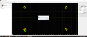

И еще один момент. В старой версии нарвался на вот такое сообщение (скрин во вложении) Честно говоря, не могу понять, что оно означает, не могли бы Вы прокомментировать?

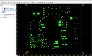

На компе с установленной последней тестовой версией G2G загрузил гербер печатной платы, как обычно.
В этом изображении файл сверловки загружен, но в диалоговом окне не отображается. А в этом окне провел все операции со сверлами для выгрузки УП.

А это из гербера, не обязательно по сверловкам можно сверлиться. Сверловка у Вас не загружена, посмотрите список файлов в окне сверловок.Vlad1953 писал(а):А в этом окне провел все операции со сверлами для выгрузки УП.

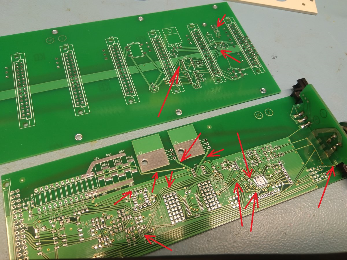

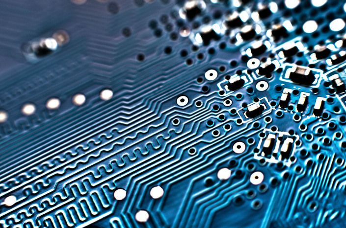

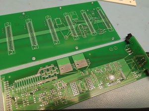

Ни в коем разе никого не хочу обидеть и образец взят первый попавшийся, просто вопрос: меня одного ужасно раздражают на платах "всяко-разные" дорожки? Понимаю, что на работу устройства и скорость электронов в данном случае это никак не повлияет, но при наличии САМов/Кадов/лазеров/фрезеров/софтов и т.д. у меня лично такой тип разводки дорожек (под разными углами-короткими путями) кроме древней технологии "спичка-лак" и раздражения ничего позитивного не вызывает.
ПыСы. как "перфекционист" со стажем
повторюсь - Ни в коем разе никого не хочу обидеть и переходить на личности. Просто интересно я один такой?
ПыСы.2 просто балдею от "змеек" на скоростных платах для выравнивания задержек сигналов (типа как на мамах и памяти в компах). Может это патология?

X-Ray, ну расскажите про ошибку "Инструмент не вписывается в рабочие элементы!" Я сначала не мог от нее избавиться, а потом не мог ее снова вызвать. Что она означает ? Кто такие "рабочие элементы"?

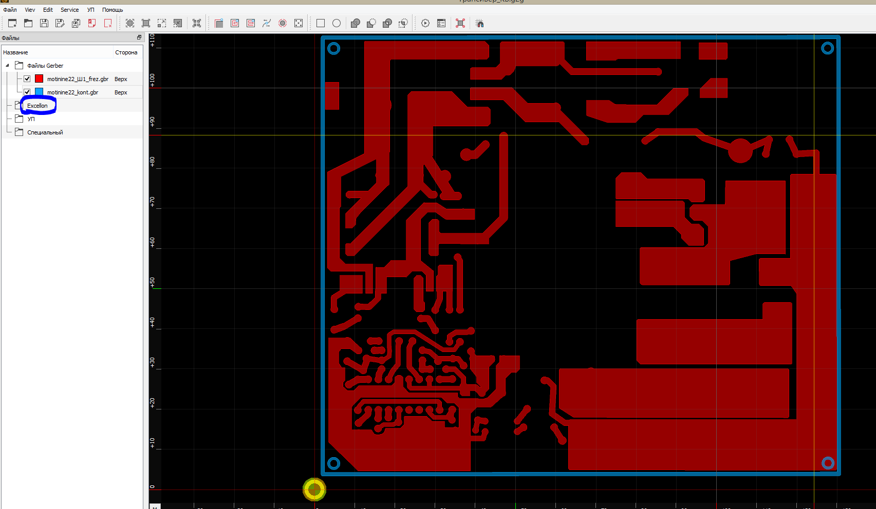

Вот как раз при загрузке файла сверловки ничего и не отображается. А когда выбираю кнопку сверловка, отверстия появляются. Почему не знаю. Всегда загружаю 3 файла сразу. Фрезеровка, обрез и сверловку.X-Ray писал(а):А это из гербера, не обязательно по сверловкам можно сверлиться. Сверловка у Вас не загружена, посмотрите список файлов в окне сверловок.Vlad1953 писал(а):А в этом окне провел все операции со сверлами для выгрузки УП.
Может, неправильно обновляю файлы программы. Но делаю так. Переименовываю старый экзешник, копирую ново скачанный и обновляю папку с иконками. Больше ничего.

В первых версиях такая история была. Насколько помню, было связано с диаметром фрезы. Если брал больше по диаметру, чем ширина дорожки для удаления меди, то это сообщение появлялось. По моему так было.Drex писал(а):Думаю, это дело вкуса в большинстве случаев, но иногда все же это бывает технически оправдано. Хотя меня вот настораживают дорожки проходящие опасно близко к углам больших полигонов под транзисторы.xvovanx писал(а):Просто интересно я один такой?

Это например когда диаметр фрезы больше диаметра фрезеруемого отверстия или ширины прямоугольника.Drex писал(а):X-Ray, ну расскажите про ошибку "Инструмент не вписывается в рабочие элементы!" Я сначала не мог от нее избавиться, а потом не мог ее снова вызвать. Что она означает ? Кто такие "рабочие элементы"?
Моя программа может из одного файла ВСЮ плату замутить.Vlad1953 писал(а):Вот как раз при загрузке файла сверловки ничего и не отображается. А когда выбираю кнопку сверловка, отверстия появляются. Почему не знаю. Всегда загружаю 3 файла сразу. Фрезеровка, обрез и сверловку.
