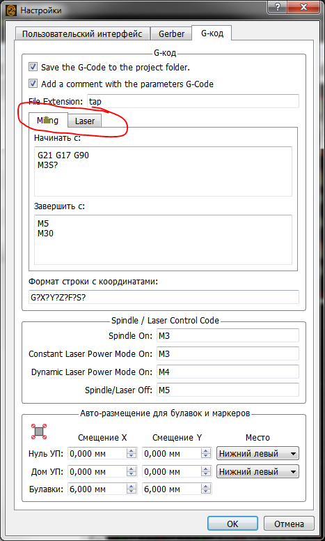

Залил на диск версию с исправлениями для лазера.
Снимок2.PNG (4335 просмотров) <a class='original' href='./download/file.php?id=183168&mode=view' target=_blank>Загрузить оригинал (54.11 КБ)</a>
Снимок1.PNG (4335 просмотров) <a class='original' href='./download/file.php?id=183167&mode=view' target=_blank>Загрузить оригинал (63.14 КБ)</a>

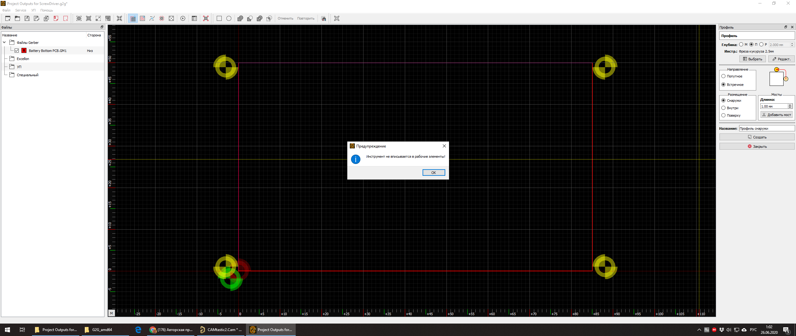

И еще один момент. В старой версии нарвался на вот такое сообщение (скрин во вложении) Честно говоря, не могу понять, что оно означает, не могли бы Вы прокомментировать?

Инструмент не вписывается в рабочие элементы! (4311 просмотров) <a class='original' href='./download/file.php?id=183174&mode=view' target=_blank>Загрузить оригинал (179.66 КБ)</a>

И еще, Вы упустили мой второй вопрос про "Инструмент не вписывается в рабочие элементы!". Какие условия или их отсутствие вызывают эту ошибку ?

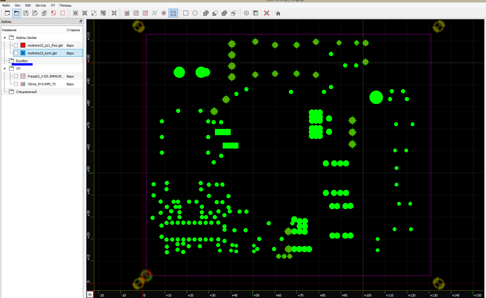

На компе с установленной последней тестовой версией G2G загрузил гербер печатной платы, как обычно.
В этом изображении файл сверловки загружен, но в диалоговом окне не отображается.
Для врезеровки (4079 просмотров) <a class='original' href='./download/file.php?id=183305&mode=view' target=_blank>Загрузить оригинал (101.21 КБ)</a>
Для врезеровки
А в этом окне провел все операции со сверлами для выгрузки УП.
Для сверловки (4079 просмотров) <a class='original' href='./download/file.php?id=183306&mode=view' target=_blank>Загрузить оригинал (85.48 КБ)</a>
Для сверловки
X-Ray
Сообщения: 600
Репутация: 275
Настоящее имя: Дамир
Re: Grber2GCode (фрезеровка печатных плат на ЧПУ)
Сообщение X-Ray »
Vlad1953 писал(а):А в этом окне провел все операции со сверлами для выгрузки УП.
А это из гербера, не обязательно по сверловкам можно сверлиться. Сверловка у Вас не загружена, посмотрите список файлов в окне сверловок.

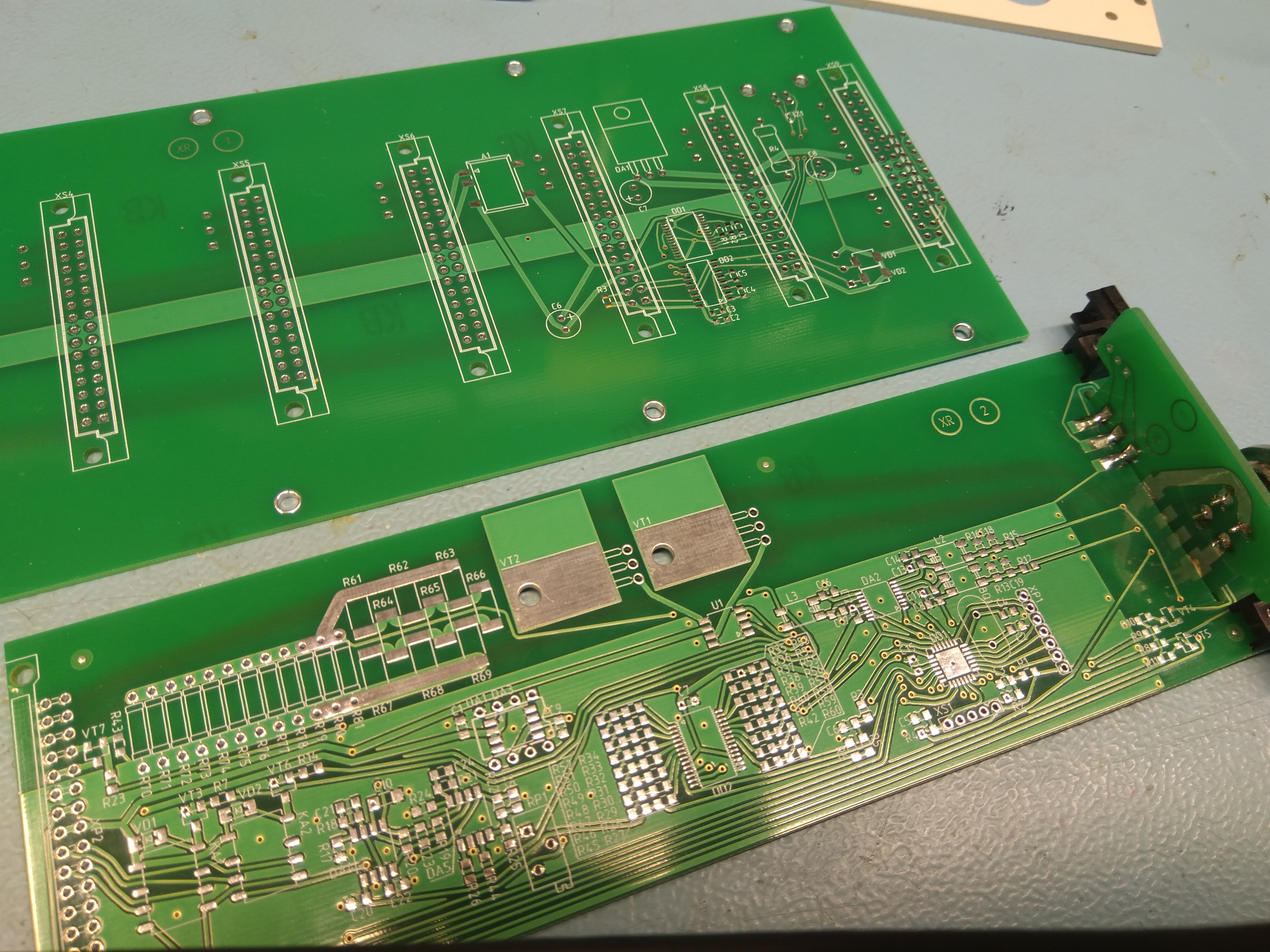

Ни в коем разе никого не хочу обидеть и образец взят первый попавшийся, просто вопрос: меня одного ужасно раздражают на платах "всяко-разные" дорожки? Понимаю, что на работу устройства и скорость электронов в данном случае это никак не повлияет, но при наличии САМов/Кадов/лазеров/фрезеров/софтов и т.д. у меня лично такой тип разводки дорожек (под разными углами-короткими путями) кроме древней технологии "спичка-лак" и раздражения ничего позитивного не вызывает. ПыСы. как "перфекционист" со стажем :) повторюсь - Ни в коем разе никого не хочу обидеть и переходить на личности. Просто интересно я один такой?
ПыСы.2 просто балдею от "змеек" на скоростных платах для выравнивания задержек сигналов (типа как на мамах и памяти в компах). Может это патология? :D

Drex писал(а):X-Ray, ну расскажите про ошибку "Инструмент не вписывается в рабочие элементы!" Я сначала не мог от нее избавиться, а потом не мог ее снова вызвать. Что она означает ? Кто такие "рабочие элементы"?
Это например когда диаметр фрезы больше диаметра фрезеруемого отверстия или ширины прямоугольника.
Vlad1953 писал(а):Вот как раз при загрузке файла сверловки ничего и не отображается. А когда выбираю кнопку сверловка, отверстия появляются. Почему не знаю. Всегда загружаю 3 файла сразу. Фрезеровка, обрез и сверловку.
Моя программа может из одного файла ВСЮ плату замутить.

xvovanx писал(а):Ни в коем разе никого не хочу обидеть и образец взят первый попавшийся, просто вопрос: меня одного ужасно раздражают на платах "всяко-разные" дорожки? Понимаю, что на работу устройства и скорость электронов в данном случае это никак не повлияет, но при наличии САМов/Кадов/лазеров/фрезеров/софтов и т.д. у меня лично такой тип разводки дорожек (под разными углами-короткими путями) кроме древней технологии "спичка-лак" и раздражения ничего позитивного не вызывает.
ОАО «ИСС» идет в ногу со временем и применяет современные технологии при разработке своих блоков. Одна из таких разработок – блок электронной бортовой радиоэлектронной аппаратуры (РЭА) перспективных спутниковых платформ. В данном блоке была применена технология топологической трассировки TopoR, что позволило:
· сократить количество переходных отверстий и суммарную длину проводников;
· сократить искажения сигналов, вносимые отражением и перекрестными наводками;
· улучшить показатели по сохранению целостности сигналов, повысить быстродействие работы блока.
