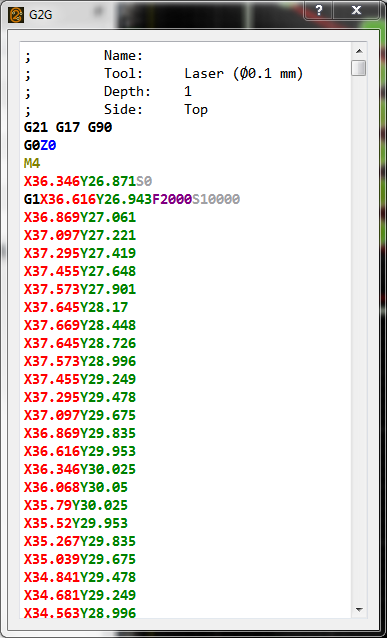

Залил на диск версию с исправлениями для лазера.
Снимок2.PNG (4535 просмотров) <a class='original' href='./download/file.php?id=183168&mode=view' target=_blank>Загрузить оригинал (54.11 КБ)</a>
Снимок1.PNG (4535 просмотров) <a class='original' href='./download/file.php?id=183167&mode=view' target=_blank>Загрузить оригинал (63.14 КБ)</a>
