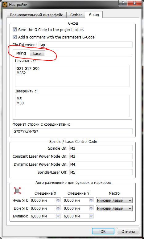

Залил на диск версию с исправлениями для лазера.
Снимок2.PNG (4686 просмотров) <a class='original' href='./download/file.php?id=183168&mode=view' target=_blank>Загрузить оригинал (54.11 КБ)</a>
Снимок1.PNG (4686 просмотров) <a class='original' href='./download/file.php?id=183167&mode=view' target=_blank>Загрузить оригинал (63.14 КБ)</a>

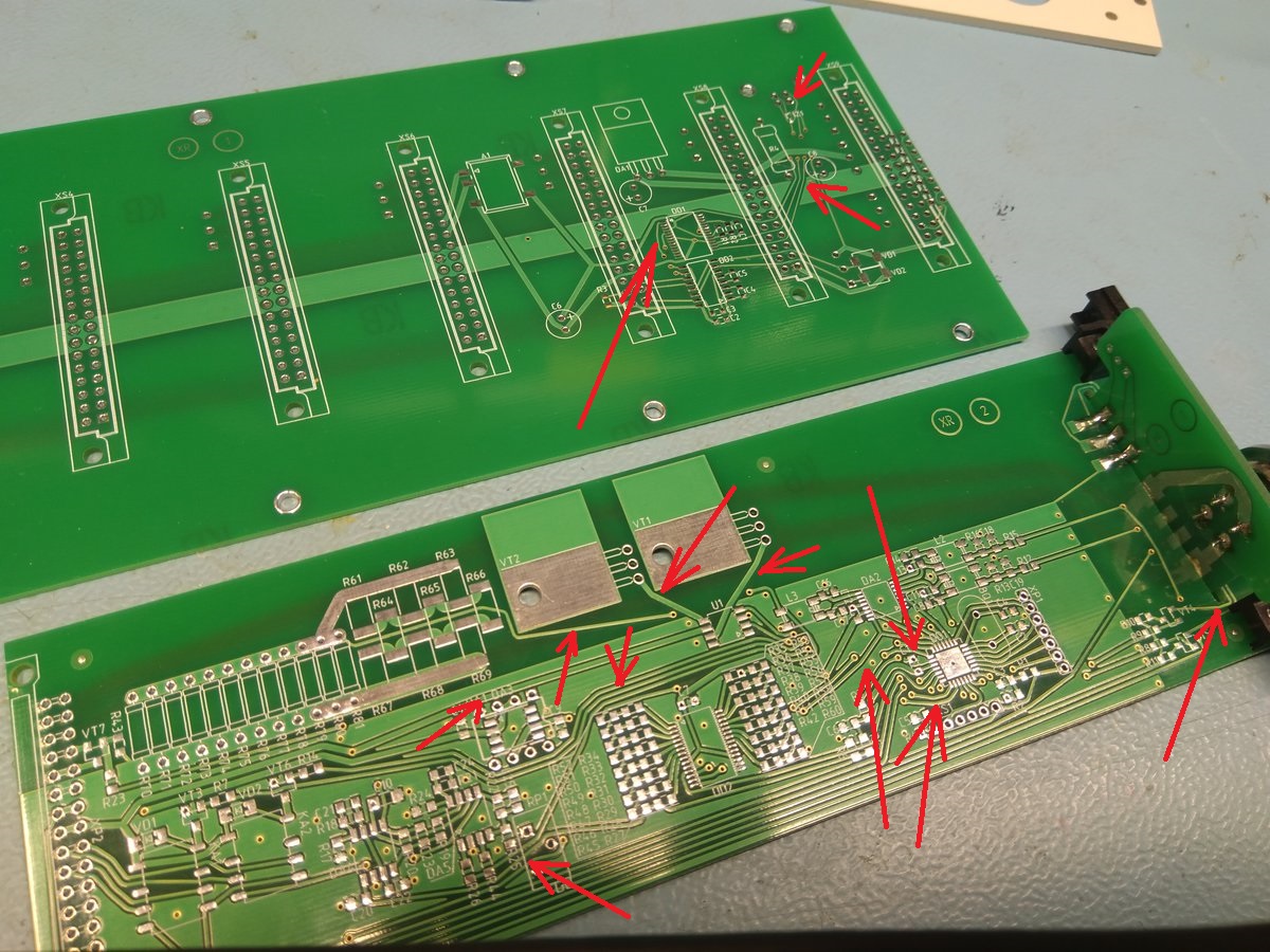

Ни в коем разе никого не хочу обидеть и образец взят первый попавшийся, просто вопрос: меня одного ужасно раздражают на платах "всяко-разные" дорожки? Понимаю, что на работу устройства и скорость электронов в данном случае это никак не повлияет, но при наличии САМов/Кадов/лазеров/фрезеров/софтов и т.д. у меня лично такой тип разводки дорожек (под разными углами-короткими путями) кроме древней технологии "спичка-лак" и раздражения ничего позитивного не вызывает. ПыСы. как "перфекционист" со стажем :) повторюсь - Ни в коем разе никого не хочу обидеть и переходить на личности. Просто интересно я один такой?
ПыСы.2 просто балдею от "змеек" на скоростных платах для выравнивания задержек сигналов (типа как на мамах и памяти в компах). Может это патология? :D

xvovanx писал(а):Ни в коем разе никого не хочу обидеть и образец взят первый попавшийся, просто вопрос: меня одного ужасно раздражают на платах "всяко-разные" дорожки? Понимаю, что на работу устройства и скорость электронов в данном случае это никак не повлияет, но при наличии САМов/Кадов/лазеров/фрезеров/софтов и т.д. у меня лично такой тип разводки дорожек (под разными углами-короткими путями) кроме древней технологии "спичка-лак" и раздражения ничего позитивного не вызывает.
ОАО «ИСС» идет в ногу со временем и применяет современные технологии при разработке своих блоков. Одна из таких разработок – блок электронной бортовой радиоэлектронной аппаратуры (РЭА) перспективных спутниковых платформ. В данном блоке была применена технология топологической трассировки TopoR, что позволило:
· сократить количество переходных отверстий и суммарную длину проводников;
· сократить искажения сигналов, вносимые отражением и перекрестными наводками;
· улучшить показатели по сохранению целостности сигналов, повысить быстродействие работы блока.

Загружал TopoR, но как там работать, так и не понял. И дружит ли она со Sprint Layout. По моему нет, требует открыть какие то файлы.
Смотрю, на фотках совдеповские микросхемы, если не ошибаюсь. С золочеными ножками. Есть несколько штучек, какие не помню. Лежат, как раритет.
