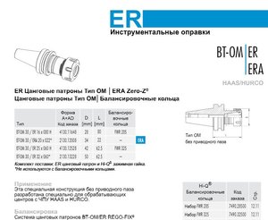

Подскажите как называется или куда вот это (см вложение или: ftp://82.193.157.199/REGO-FIX/REGO-FIX_ ... 09_RUS.pdf ) вставляется . дайте ссылкой или словом .... знать очень очень надо . немогу найти . направте в правельное русло.

Re: Бюджетный ЧПУ 1150х660мм с пос. модернизацией до 2160х15
А что именно из этого тебя интересует?
Цанги, патроны, инструментальные конусы, оправки?

master_70 писал(а):Подскажите как называется или куда вот это ( ftp://82.193.157.199/REGO-FIX/REGO-FIX_ ... 09_RUS.pdf ) вставляется . дайте ссылкой или словом .... знать очень очень надо . немогу найти . направте в правельное русло.
подскажите кьто знает .
http://www.zavetrom.ru
master_70 писал(а):подскажите кьто знает .
знает что? Ты ссылку на каталог даешь в котором куча страниц.

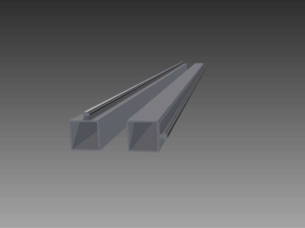

вопрос !
вот 2 варианта размещения рельс профильных на трубе оси Х
Внешний вид.jpg (2815 просмотров) <a class='original' href='./download/file.php?id=20000&mode=view' target=_blank>Загрузить оригинал (27.85 КБ)</a>
какой вариант предпочтительнее плюсы минусы первого и второго варианта.?
масса портала порядка 30 кг

Сообщение vovafed »
второй вариант выставлять тяжело http://cnc-club.ru/forum/viewtopic.php? ... &start=120

master_70 писал(а):Подскажите как называется или куда вот это (см вложение или: ftp://82.193.157.199/REGO-FIX/REGO-FIX_ ... 09_RUS.pdf ) вставляется . дайте ссылкой или словом .... знать очень очень надо . немогу найти . направте в правельное русло.
открой файл и посмотри скока там страниц.

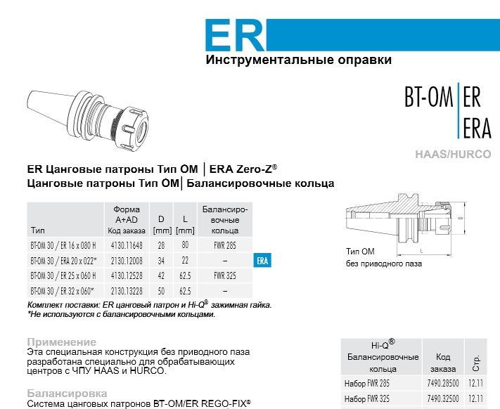

пардон виноавт. исправляюсь, вот вырезал то на что хотел обратить внимание.
цанговый патрон.JPG (2779 просмотров) <a class='original' href='./download/file.php?id=20012&mode=view' target=_blank>Загрузить оригинал (70.07 КБ)</a>
меня интереует какая система для этого нужна
так как эти патроны продаются под ER цанги заточены доступные у нас более менее.. хочу хотяб ндля начала на 5 инструментов сделать . но какой шпиндель или чтотам еще надо и как оно называется незнаю поисковики по моим запросапм ни че не показали кроме подобной информации .
очень надо выручайте или дайте ссылку или название чтонибудь за что зацепится.
master_70 писал(а): но какой шпиндель или чтотам еще надо и как оно называется незнаю поисковики по моим запросапм ни че не показали кроме подобной информации .
ты готов поставить моторшпиндель с автосменой :) Стоит он в пределах 4килоевро и до бесконечности :) Можно китайский найти шпиндель (не путать с моторшпинделем) от 1000баксов :)
Ты наверно спрашиваешь про конус. Он называется ISO CAT или BT дальше идет размер ... 30,40,50
Вот например мои оправки(конуса) http://www.ebay.com/sch/i.html?_odkw=sp ... acat=12576
Для деревяшечных работ часто 25-30й конус используется
