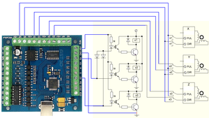

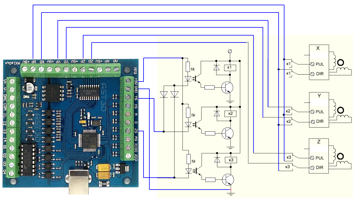

kfmut писал(а): ↑ либо у вас там какая-то более банальная проблема типа лопнувшей бессвинцовой пайки
Приходит в голову еще паразитные токи от драйверов к плате. Надо отключить все другие связи платы со станком, типа управления инвертором, концевики, РГИ и т.п. Никакой общей земли и т.п. у платы со станком быть не должно.
kfmut писал(а): ↑ общие +5 вольт можно на драйвера подавать по очереди
По сути на входе каждого драйвера стоит оптрон. Значит в нагрузке одного канала управления ШД на плате всего лишь маломощный светодиод оптрона да еще с резистором последовательно.
А питается эта часть платы - от USB. Так что потеря связи с ПК понятна.
Можно так и тестировать каналы - нагружать их светодиодами с резистором 500 Ом последовательно и смотреть, что будет.

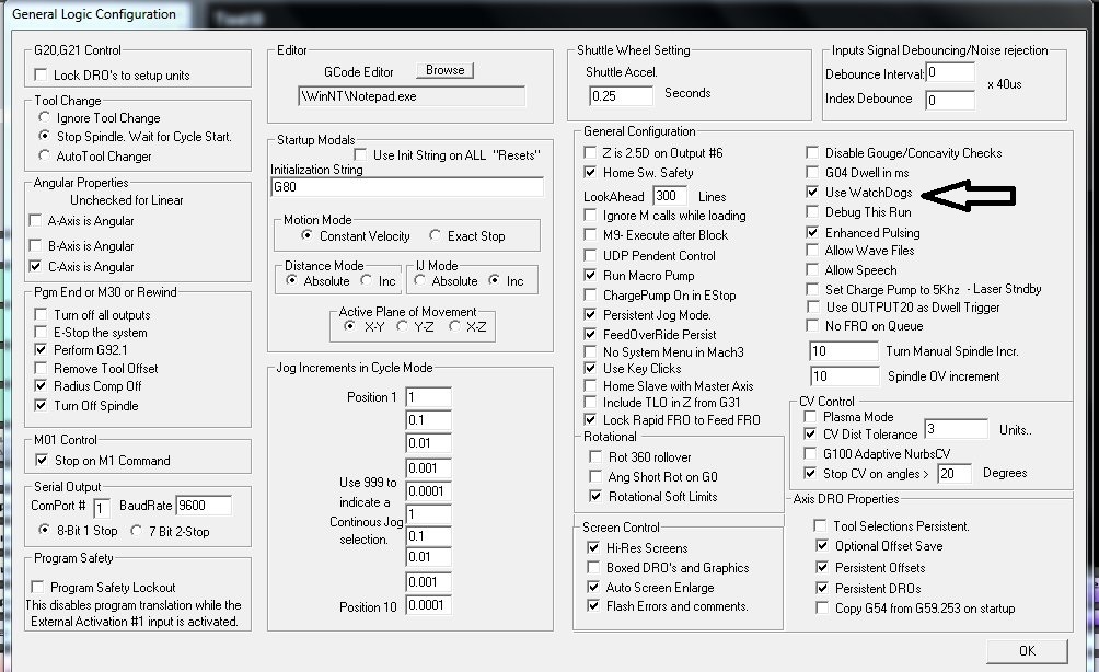

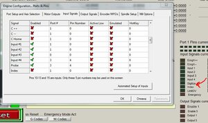

serlen
Сообщения: 4
Зарегистрирован: 07 июн 2020, 23:07
Re: USB Motion Card STB4100
Сообщение serlen »
Нашел причину. Она оказалась еще банальнее. слетела настройка в масн3 .Но мне кажется она у меня и не стояла
Watch.jpg (3860 просмотров) <a class='original' href='./download/file.php?id=207179&mode=view' target=_blank>Загрузить оригинал (180.87 КБ)</a>
раньше.Сейчас поставил вроде все нормально.

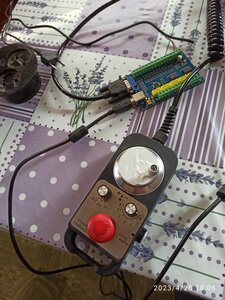

Курдль писал(а): ↑ Можете еще потратить, например на STB5100. У меня с ней пульт работает на все функции.
Я уже и это сделал. Только у меня пульт не работает всё равно. Только когда не нажата кнопка Reset режим MPG активируется в матче, если нажимаешь - деактивируется. А больше ничего. Что уже можно сделать не представляю. (Мач обновил версия 3,041, плагин BL-UsbMach-V32.dll скопировал, файлы Mach1Lic.dat и Mach3Mill.xml скопировал). На пульте даже лампочка не светится.
IMG_20230425_180629.jpg (3562 просмотра) <a class='original' href='./download/file.php?id=207673&mode=view' target=_blank>Загрузить оригинал (5.95 МБ)</a>
Курдль
Сообщения: 1060
Репутация: 282
Откуда: Msk
Сообщение Курдль »
Alex-Star7210 писал(а): ↑ Только когда не нажата кнопка Reset режим MPG активируется в матче, если нажимаешь - деактивируется. А больше ничего. Что уже можно сделать не представляю. (Мач обновил версия 3,041, плагин BL-UsbMach-V32.dll скопировал, файлы Mach1Lic.dat и Mach3Mill.xml скопировал). На пульте даже лампочка не светится.
А пульт от того же поставщика, что STB5100? Может быть распайка неправильная?
Я выше приводил видос, где просто на проводках подключил энкодер и переключатели и все работает.
И "обновил ... 3.041" - это не обновил :) У меня, например, Version R3.043.066
Но вряд ли в этом дело.
А что значит "скопировал" Mach3Mill.xml? Откуда скопировал? Там же должны быть все твои настройки!

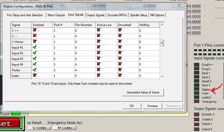

Alex-Star7210
Сообщения: 53
Зарегистрирован: 04 апр 2017, 21:23
Сообщение Alex-Star7210 »
Курдль писал(а): ↑ Откуда скопировал?
Из диска, который с платой был. Но я и свои то сохранил.
Пульт и плата купленные в разных магазинах.
Похоже, что распайка не совпадает. Если нажимаешь боковую кнопку и Х100 то активируется ось У, Если нажата RESET на пульте, то в матче активируется ось Х .
Надо найти распиновку или распайку на разъема на плате. и тогда думаю всё получится. Но где её найти?

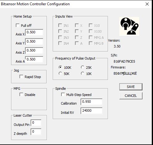

Привет всем!
Не могу добиться вывода на экран окна настройки плагина.
Согласно мануалу "Для задания расстояния отскока выберите Mach3 – PlugIn Control – RNR Motion", должно появиться такое окно:
PluginSettings.JPG (3785 просмотров) <a class='original' href='./download/file.php?id=207745&mode=view' target=_blank>Загрузить оригинал (44.1 КБ)</a>
Версия плагина испытывалась как 3.4, так 3.5, Mach3: R3.043.066
Если USB кабель не подсоединён, то пишет "RNR Motion Controller not found".
Программы отрабатывает нормально.
Но не могу настроить отскок. :(
