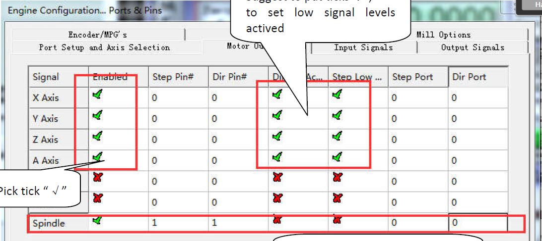

vik_vo писал(а): ↑ Подскажите эта плата может управлять шпинделем по stp/dir ?
Это как?!!
Dir задает направление вращения, a stp - скорость?
Не думаю...
А какая плата так может? И с какой целью такое может понадобиться?
vik_vo
Сообщения: 83
Зарегистрирован: 14 май 2020, 07:05
Репутация: 4
Re: USB Motion Card STB4100
Сообщение vik_vo »
Курдль писал(а): ↑08 май 2023, 14:20
Это как?!!
Не думаю...
LPT плата так может да и любая у которой выходы step pin и dir pin можно назначать в ручную. Нужно это для управления шпинделем(сервоприводом) токарного станка.

vik_vo писал(а): ↑ Нужно это для управления шпинделем(сервоприводом) токарного станка.
Сервопривод подразумевает обратную связь?
Т.е. сервопривод получает step от Mach3 а в ответ отправляет сигналы с энкодера, например.
