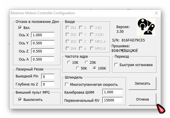

Вдруг кому пригодться плагин к этой плате в моём переводе. RnRMotion.dll 3.5 https://disk.yandex.ru/d/lmBbU_9lTwSMnw

BORIS D писал(а): ↑ Вдруг кому пригодться плагин к этой плате в моём переводе.
Привет, спасибо!
А Вы как-то изменили исходник и скомпилировали или просто в dll что-то подшаманили?
Я заметил опечатку: написано "ВходА" вместо "Входы"

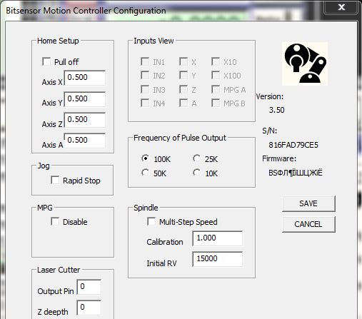

Курдль писал(а): ↑ Не могу добиться вывода на экран окна настройки плагина.
"Mach3 – PlugIn Control – RNR Motion"
Нашел, почему это происходит: нельзя переименовывать плагин! Работать он будет, а выводить на экран свое окно - нет!
Не повторяйте моей ошибки! ;)
Курдль
Сообщения: 1060
Репутация: 282
Откуда: Msk
Re: USB Motion Card STB4100
Сообщение Курдль »
Привет всем!
Кто знает, зачем нужны эти настройки? Кто использует их?

Просто подшаманил в .DLL Пусть будут (Входы). https://disk.yandex.ru/d/lmBbU_9lTwSMnw

А Вы случаем не знаете, на что влияет секция настроек плагина "Лазерный резак"?
