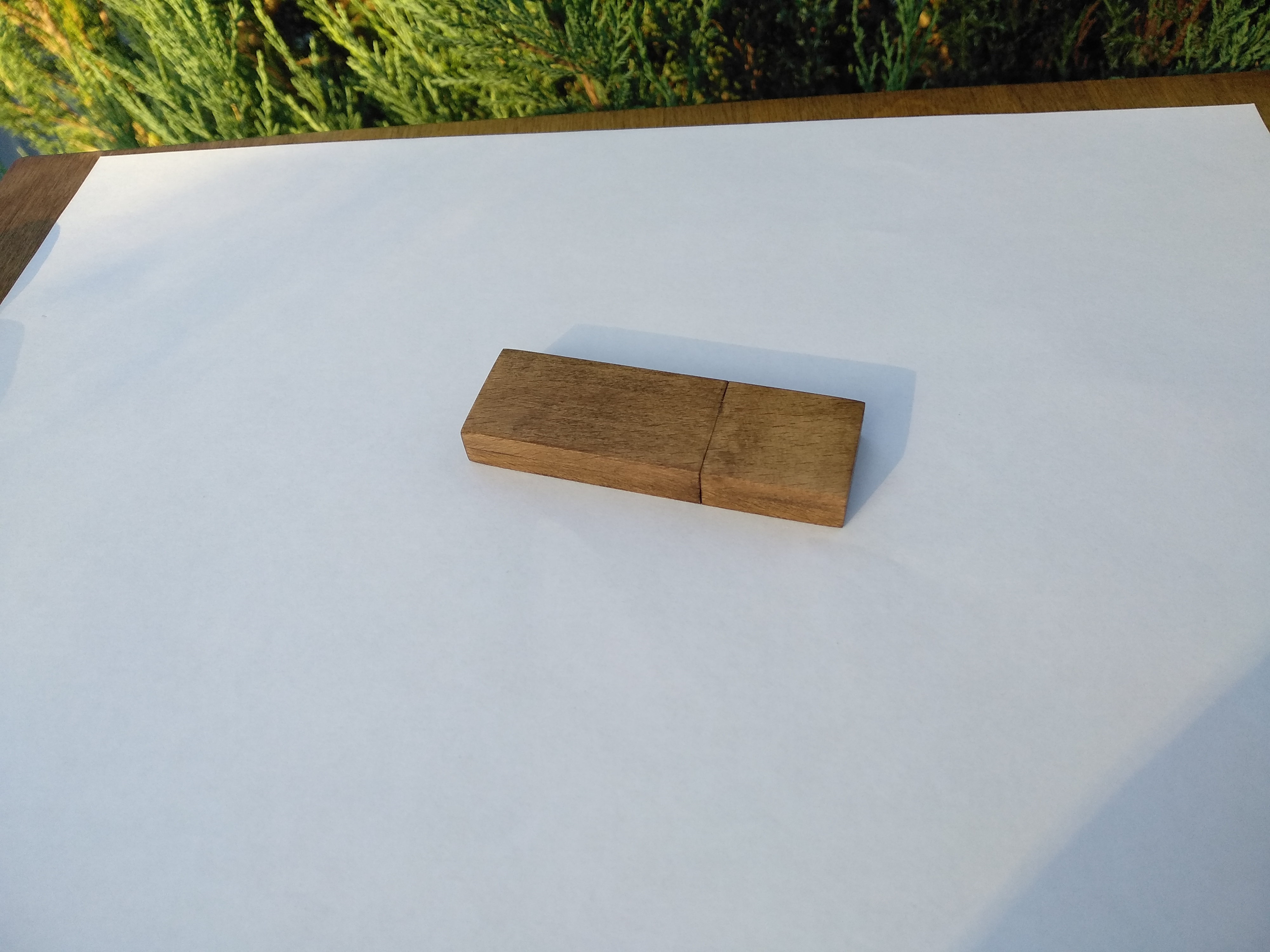

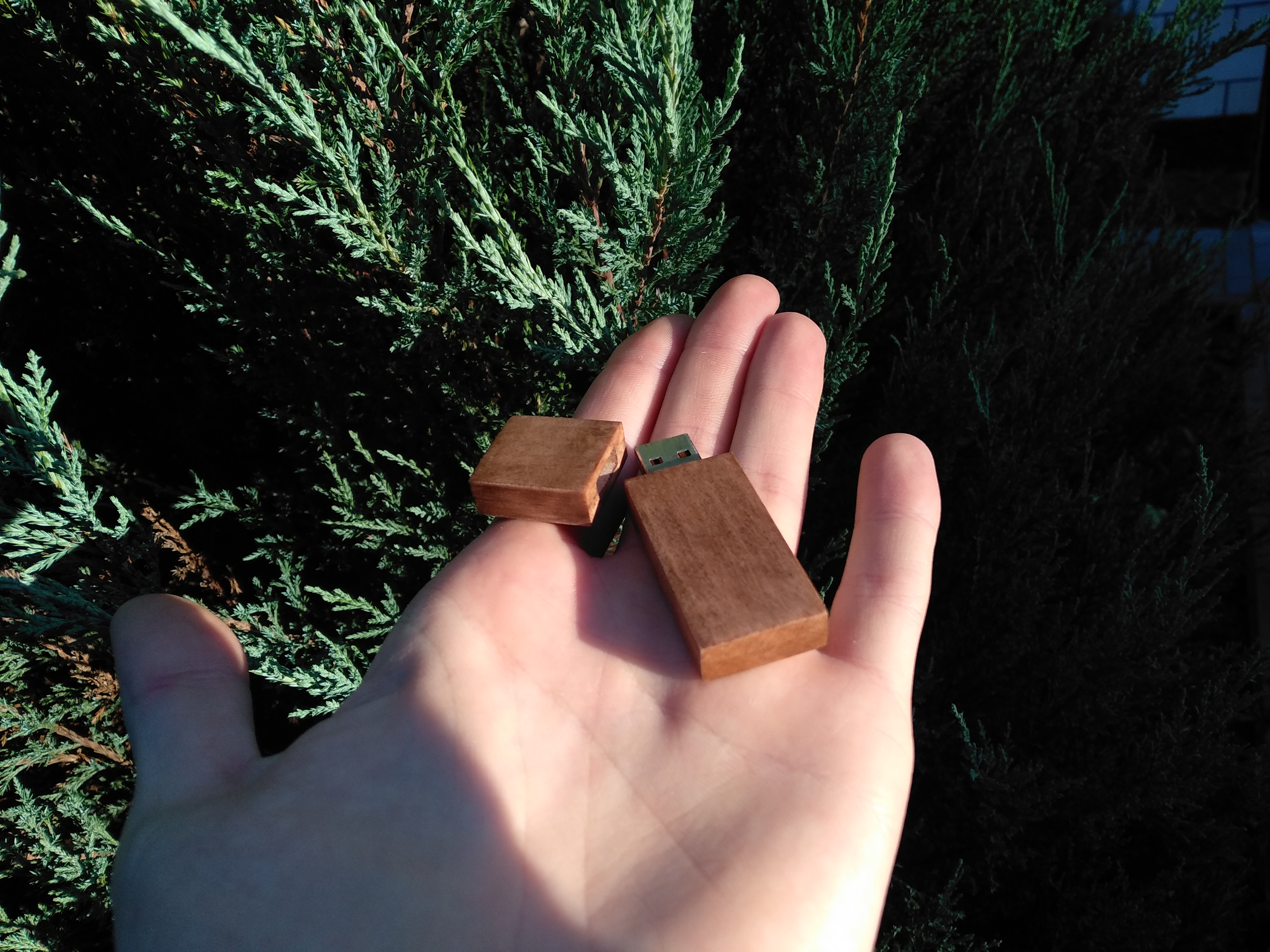

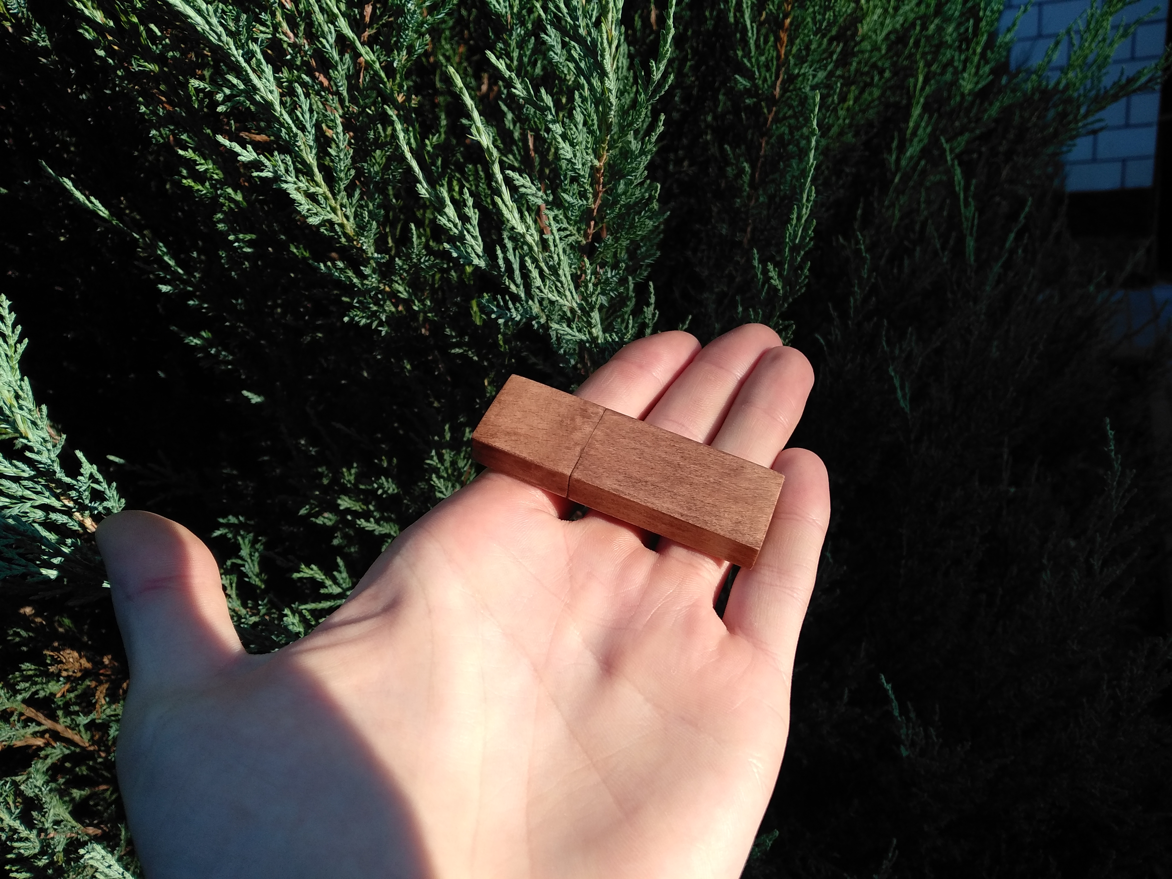

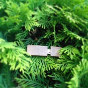

Re: Станок 600х400х150 мм
Флешка на 16Gb из бука
