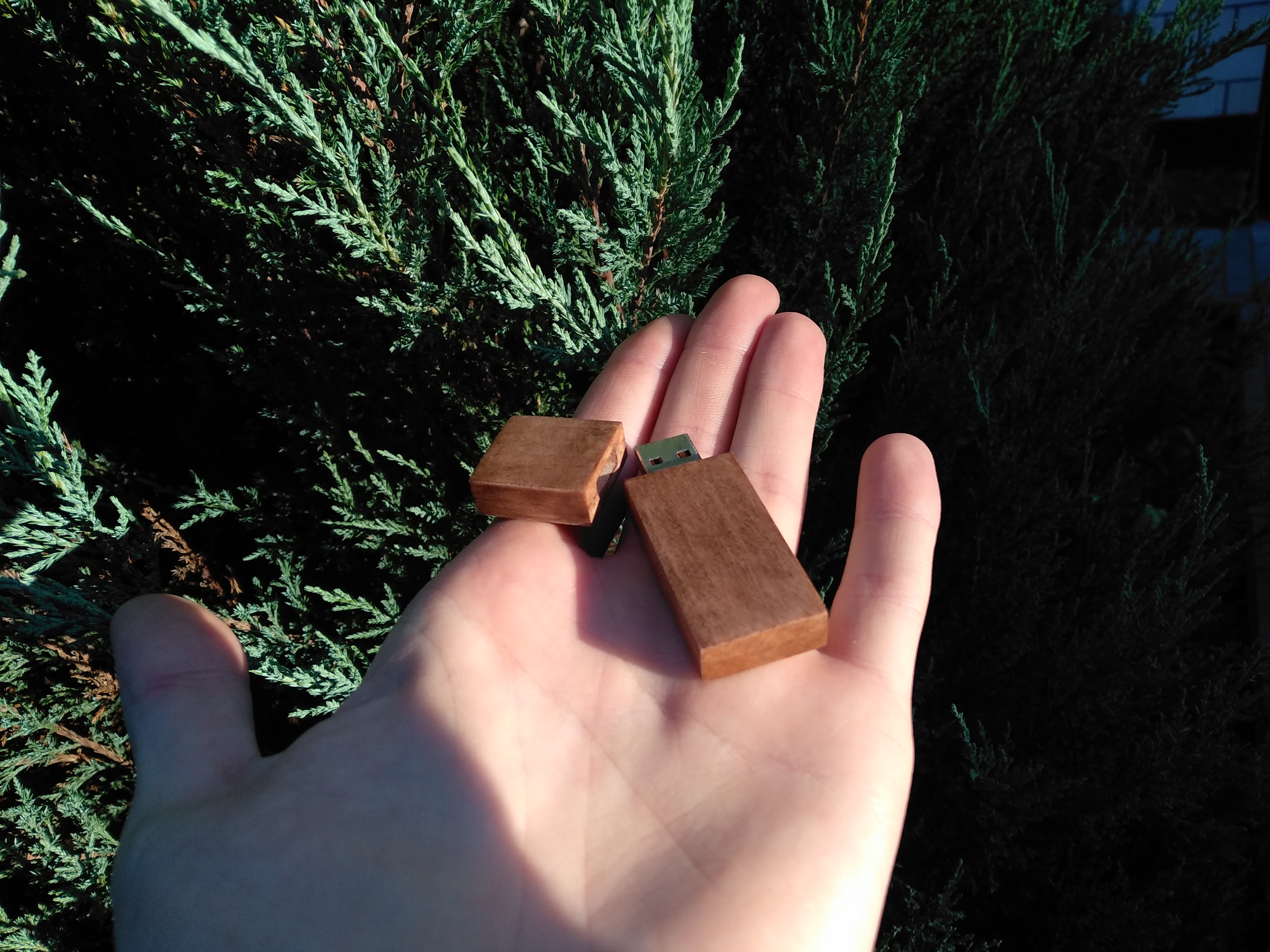

Re: Станок 600х400х150 мм
Флешка на 16Gb из бука
IMG_20180823_185258.jpg (2868 просмотров) <a class='original' href='./download/file.php?id=144947&sid=2f058a7bbcd04ba0e954ab98cfbccf7f&mode=view' target=_blank>Загрузить оригинал (3.01 МБ)</a>
IMG_20180823_185421.jpg (2868 просмотров) <a class='original' href='./download/file.php?id=144948&sid=2f058a7bbcd04ba0e954ab98cfbccf7f&mode=view' target=_blank>Загрузить оригинал (3.71 МБ)</a>
IMG_20180823_185439.jpg (2868 просмотров) <a class='original' href='./download/file.php?id=144949&sid=2f058a7bbcd04ba0e954ab98cfbccf7f&mode=view' target=_blank>Загрузить оригинал (3.79 МБ)</a>
k2XVScBq38I.jpg (2868 просмотров) <a class='original' href='./download/file.php?id=144946&sid=2f058a7bbcd04ba0e954ab98cfbccf7f&mode=view' target=_blank>Загрузить оригинал (130.75 КБ)</a>
Обычная кукуруза по дереву и кукуруза стружка вниз

al_us
Сообщения: 442
Репутация: 115
Сообщение al_us »
sima8520 писал(а):Флешка на 16Gb из бука
а на 32Gb сможешь запилить?
хоть на 128
Обычная кукуруза + эксцентриковая шлифмашина вполне себе неплохо получается :)
