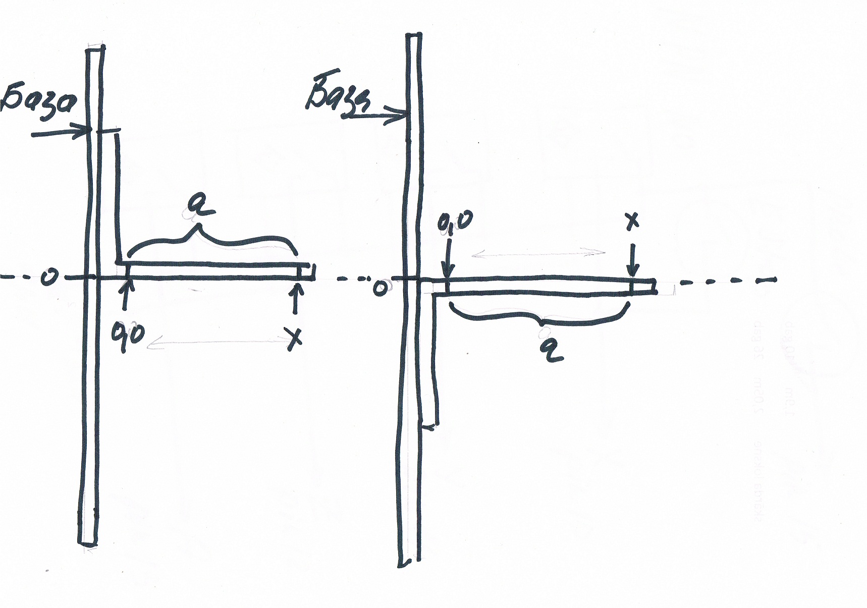

Вот самый надёжный способ определения не перпендикулярности и не важно какого классу угольник, да хоть кривой.
Произвести замеры и посчитать для ширины своего полья.
90_lenkis.jpg (3394 просмотра) <a class='original' href='./download/file.php?id=144372&mode=view' target=_blank>Загрузить оригинал (301.81 КБ)</a>

А если база винтом? И опорная сторона угольника дугой?

rlan писал(а):А если база винтом? И опорная сторона угольника дугой?
Тогда молись чтоб боженька просветил тебя формулой расчётов по определению перпендикуляра с винтовой базой при помощи дугового угольника.

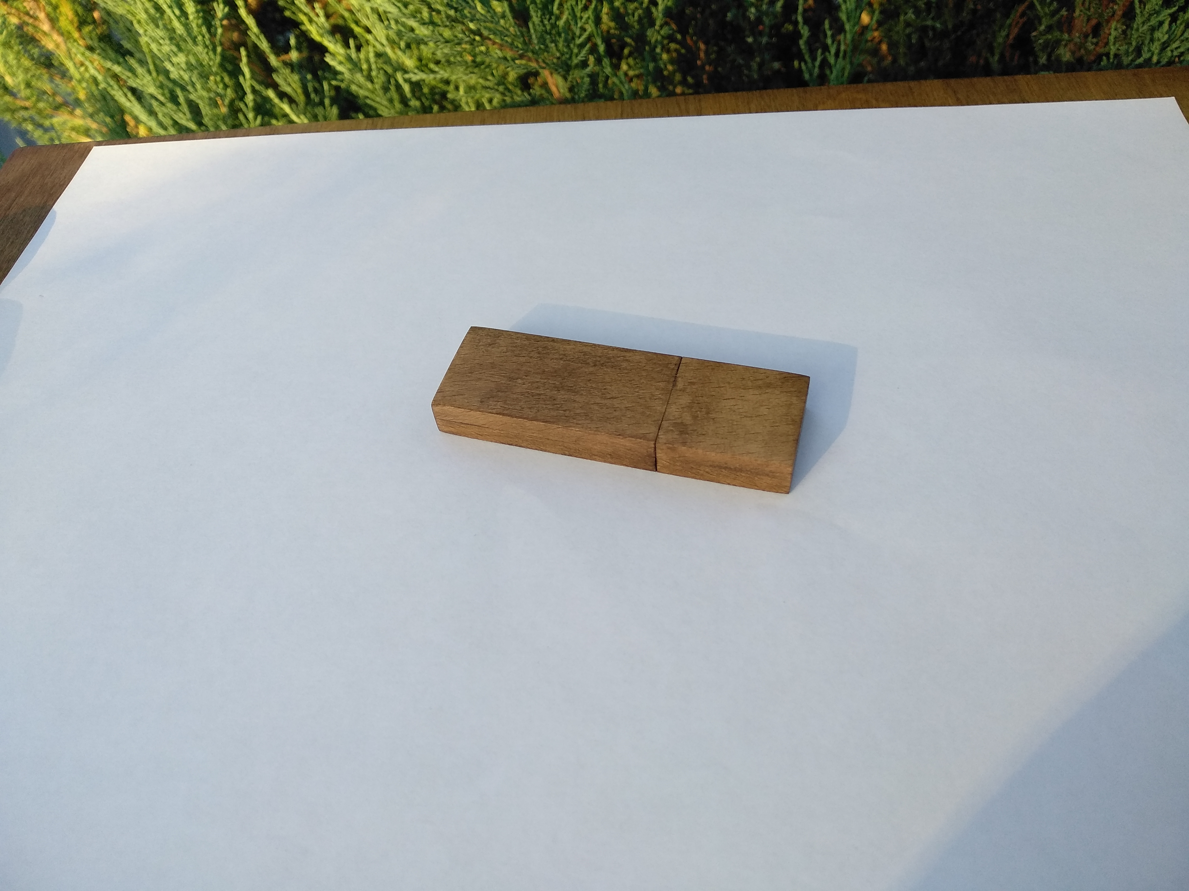

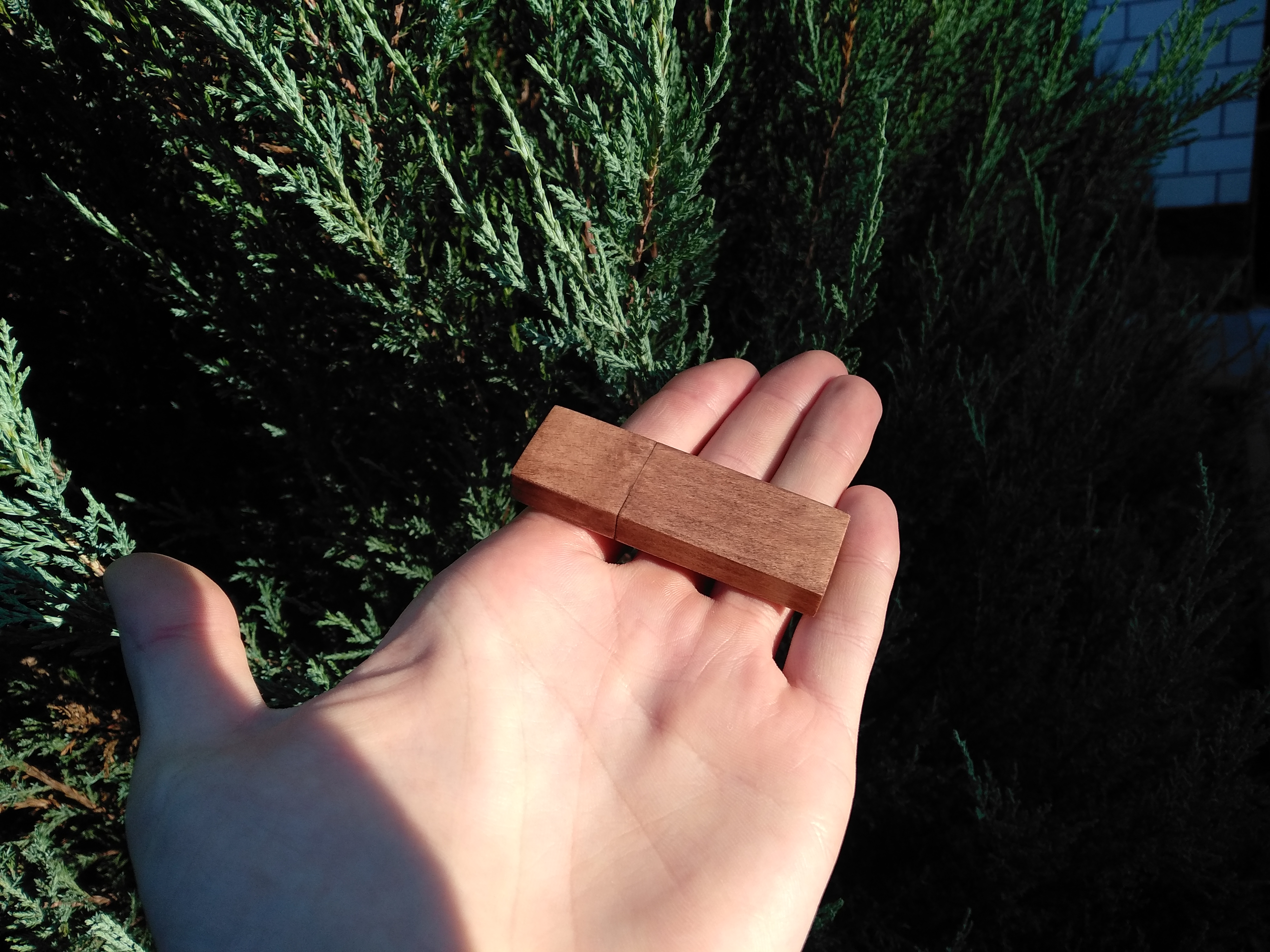

Re: Станок 600х400х150 мм
Флешка на 16Gb из бука
IMG_20180823_185258.jpg (2890 просмотров) <a class='original' href='./download/file.php?id=144947&mode=view' target=_blank>Загрузить оригинал (3.01 МБ)</a>
IMG_20180823_185421.jpg (2890 просмотров) <a class='original' href='./download/file.php?id=144948&mode=view' target=_blank>Загрузить оригинал (3.71 МБ)</a>
IMG_20180823_185439.jpg (2890 просмотров) <a class='original' href='./download/file.php?id=144949&mode=view' target=_blank>Загрузить оригинал (3.79 МБ)</a>
k2XVScBq38I.jpg (2890 просмотров) <a class='original' href='./download/file.php?id=144946&mode=view' target=_blank>Загрузить оригинал (130.75 КБ)</a>
Сообщение al_us »
sima8520 писал(а):Флешка на 16Gb из бука
а на 32Gb сможешь запилить?
