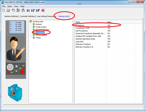

Вообще если подпрограммы напрягают - можно их не генерировать... Заходите в папку с постами, открываете vmid от своего поста, дальше ставите где нужно NO, перезагружаете солид (либо достаточно проект открыть закрыть, точно не помню.)
скрин.png (3325 просмотров) <a class='original' href='./download/file.php?id=54337&mode=view' target=_blank>Загрузить оригинал (77.82 КБ)</a>

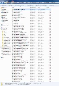

Бросил файлпо сцилке как вы подсказали, попробовал найти его в каме в выборе поста, в списке ненашол его, может надо его в папку 2015 бросать? счас попробую.

список постов.png (3323 просмотра) <a class='original' href='./download/file.php?id=54339&mode=view' target=_blank>Загрузить оригинал (212.98 КБ)</a>
вот тут папка появилась, в ней вот такие файлы
список постов 2.png (3323 просмотра) <a class='original' href='./download/file.php?id=54340&mode=view' target=_blank>Загрузить оригинал (84.76 КБ)</a>
и пока они в папке КАд их невидит, какие их них достать из папки положить туда где все посты,

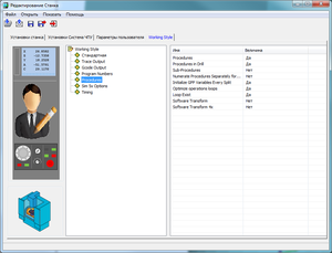

отключил ссылки на подпрограммы-
отказ от ссылок на подпрограммы.png (3322 просмотра) <a class='original' href='./download/file.php?id=54342&mode=view' target=_blank>Загрузить оригинал (87.33 КБ)</a>
правильно?

попробовал с отключенными сылками - при сохранении переходов ругается что большая скорость подачи и что надо проверить айди станка ....
Re: SolidCAM
сами процедуры еще отключи (Procedures)

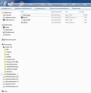

так это в самом постпроцесоре править надо? а как туда залезть? я так понимаю в файлах из списка постов?
может тот что мне посоветовали пост корректно заработает, но я незнаю какой из файлов из архива в корневую папку с постами выкладывать, подскажите? я выше скрин выкладывал
Re: SolidCAM
Сам пост имеет расширение .GPP, открывать хоть блокнотом...

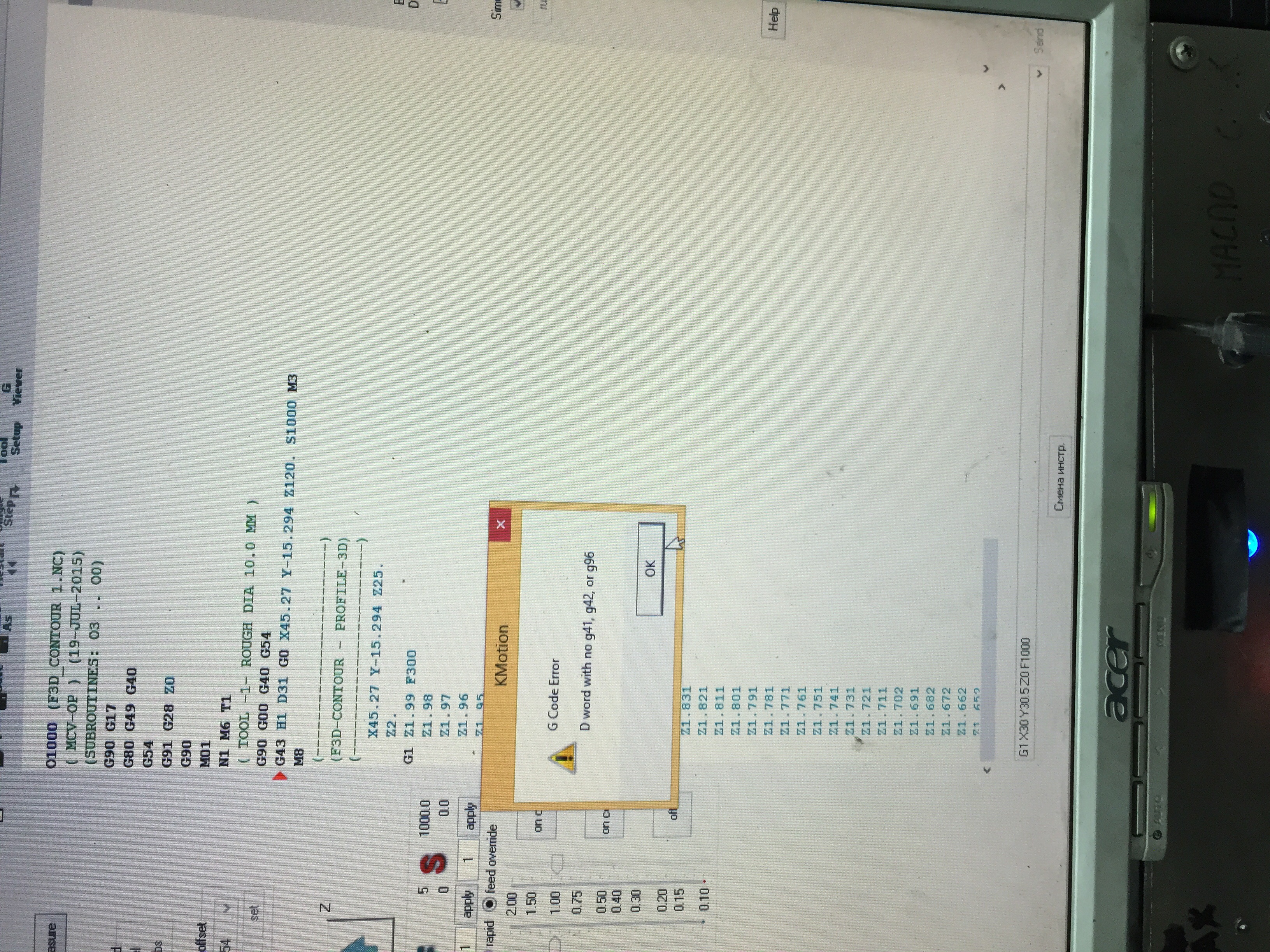

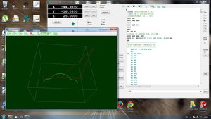

Ну парни, у меня опускаются руки(((
7.png (3265 просмотров) <a class='original' href='./download/file.php?id=54422&mode=view' target=_blank>Загрузить оригинал (22.78 КБ)</a>
И так раз 50, то линия не та то контур, нажимаеш ОК и сразу выскакивает следующая ошибка, это на посте который маш3 - и код на нем не сгенерировался, потом я включил пост просто фанук, без цифр, на нем сгенерировался такой код

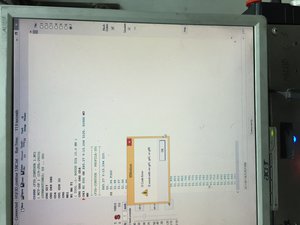

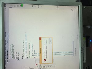

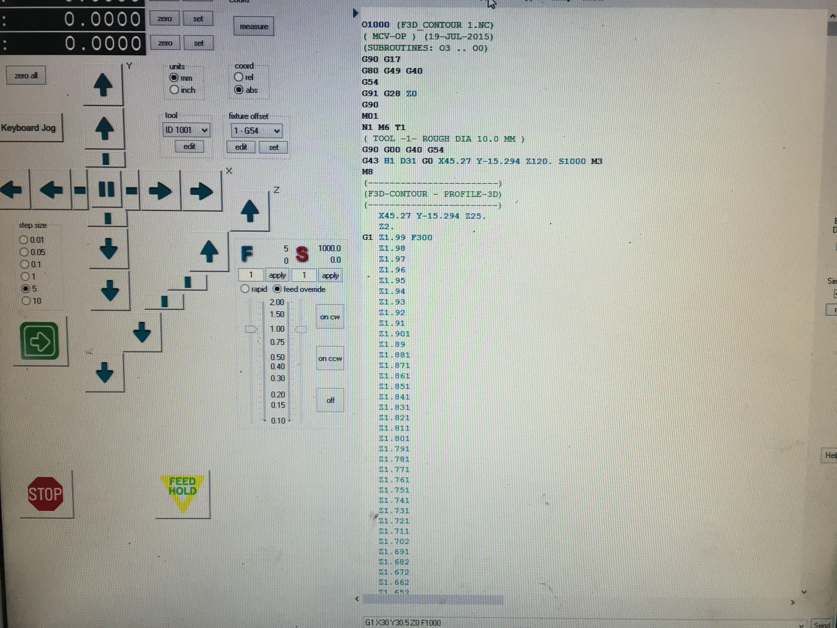

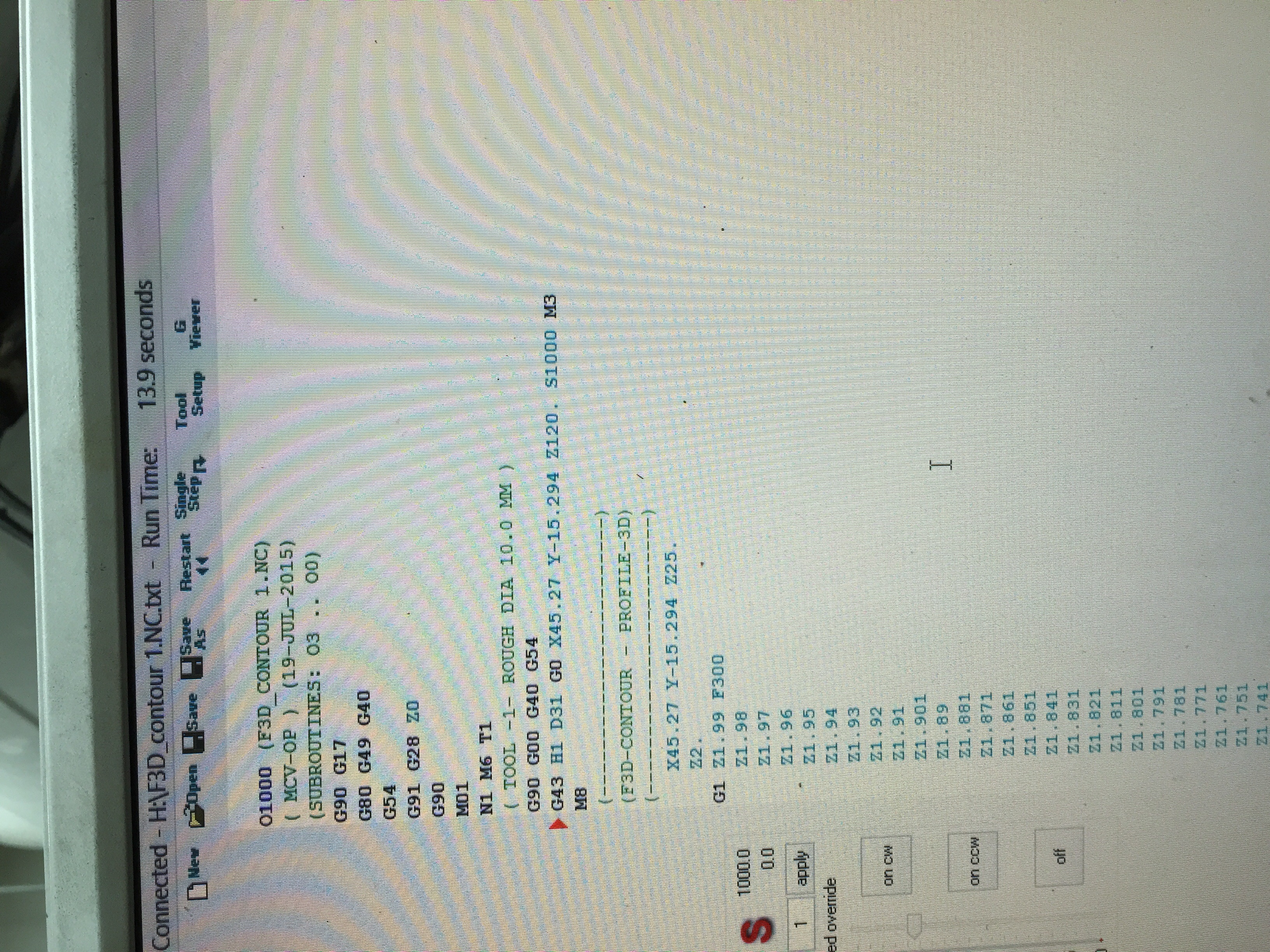

Re: SolidCAM
Сообщение Дабрила »
Так на него заругался кмоушен

Дабрила писал(а):Ну парни, у меня опускаются руки(((
Могу предположить, что постпроцессор неправильно подключил. У других же работает.
Дабрила писал(а):Так на него заругался кмоушен
Нужно убрать параметр диаметра D31:
solidcam_test.jpg (3256 просмотров) <a class='original' href='./download/file.php?id=54424&mode=view' target=_blank>Загрузить оригинал (358.06 КБ)</a>

Дабрила
Сообщения: 95
Зарегистрирован: 17 июл 2015, 22:12
Репутация: 6
Настоящее имя: Виталий
Откуда: Киев
Re: SolidCAM
Сообщение Дабрила »
Саня, я скачал архив, разархивировал, взял оттуда файл с таким же разрешением как и в других постах и положил его в папку как подсказывали выше но не в 2013 как в подсказывали (есть и такая но она пуста, я положил туда сразу но в каме она неотразилась) а в 2015 туда где все посты и лежат, после этого зашол в кам и она в списке отобразилась, я выбрал ее.
Счас еще раз пробовать буду.
