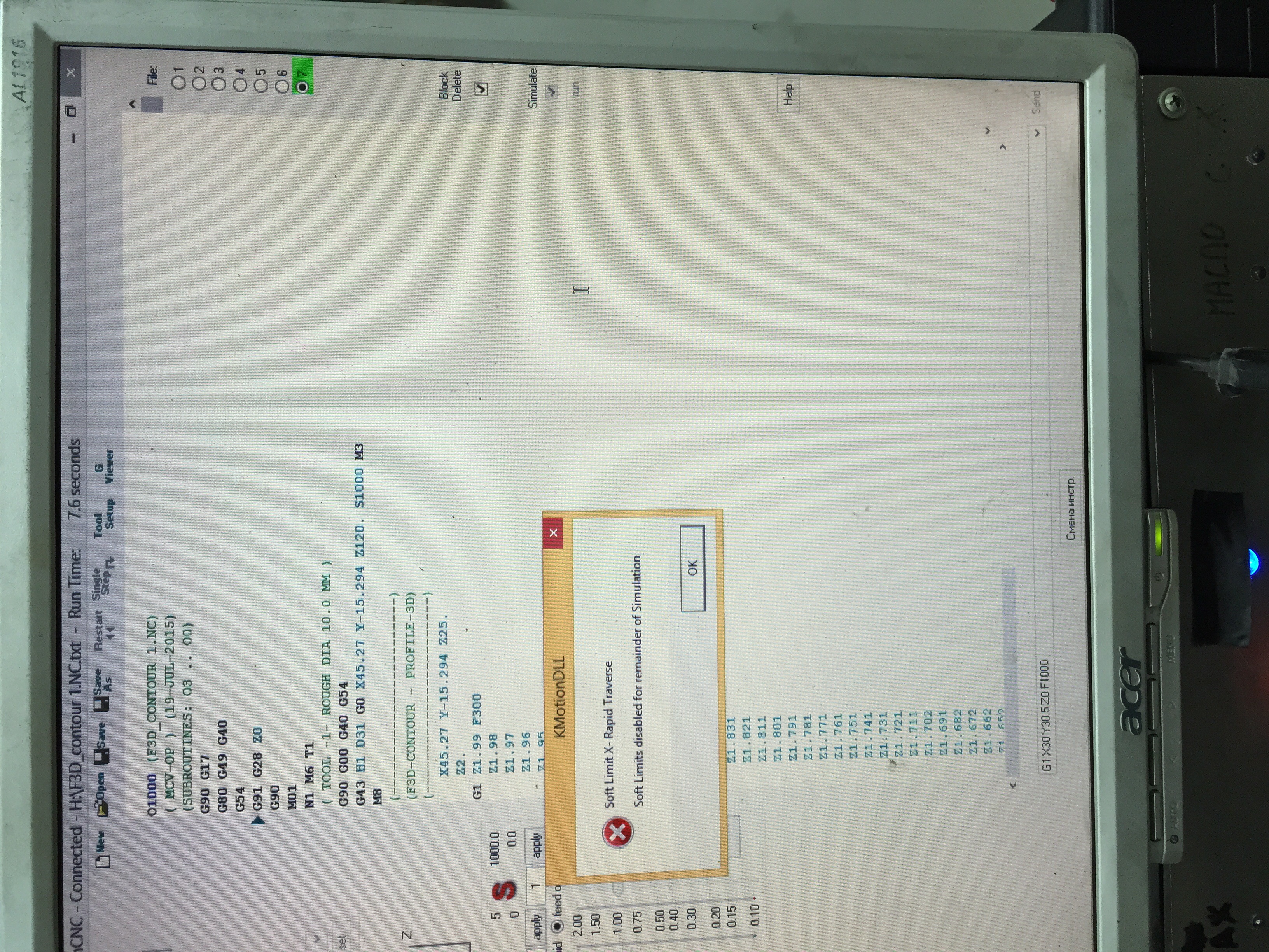

Ну парни, у меня опускаются руки(((
7.png (3409 просмотров) <a class='original' href='./download/file.php?id=54422&mode=view' target=_blank>Загрузить оригинал (22.78 КБ)</a>
И так раз 50, то линия не та то контур, нажимаеш ОК и сразу выскакивает следующая ошибка, это на посте который маш3 - и код на нем не сгенерировался, потом я включил пост просто фанук, без цифр, на нем сгенерировался такой код

Re: SolidCAM
Сообщение Дабрила »
Так на него заругался кмоушен

Дабрила писал(а):Ну парни, у меня опускаются руки(((
Могу предположить, что постпроцессор неправильно подключил. У других же работает.
Дабрила писал(а):Так на него заругался кмоушен
Нужно убрать параметр диаметра D31:
solidcam_test.jpg (3400 просмотров) <a class='original' href='./download/file.php?id=54424&mode=view' target=_blank>Загрузить оригинал (358.06 КБ)</a>
