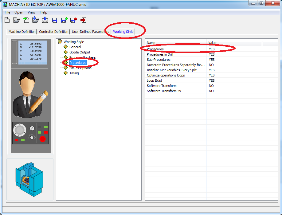

Вообще если подпрограммы напрягают - можно их не генерировать... Заходите в папку с постами, открываете vmid от своего поста, дальше ставите где нужно NO, перезагружаете солид (либо достаточно проект открыть закрыть, точно не помню.)
скрин.png (3463 просмотра) <a class='original' href='./download/file.php?id=54337&mode=view' target=_blank>Загрузить оригинал (77.82 КБ)</a>

отключил ссылки на подпрограммы-
отказ от ссылок на подпрограммы.png (3460 просмотров) <a class='original' href='./download/file.php?id=54342&mode=view' target=_blank>Загрузить оригинал (87.33 КБ)</a>
правильно?

попробовал с отключенными сылками - при сохранении переходов ругается что большая скорость подачи и что надо проверить айди станка ....
Re: SolidCAM
сами процедуры еще отключи (Procedures)
