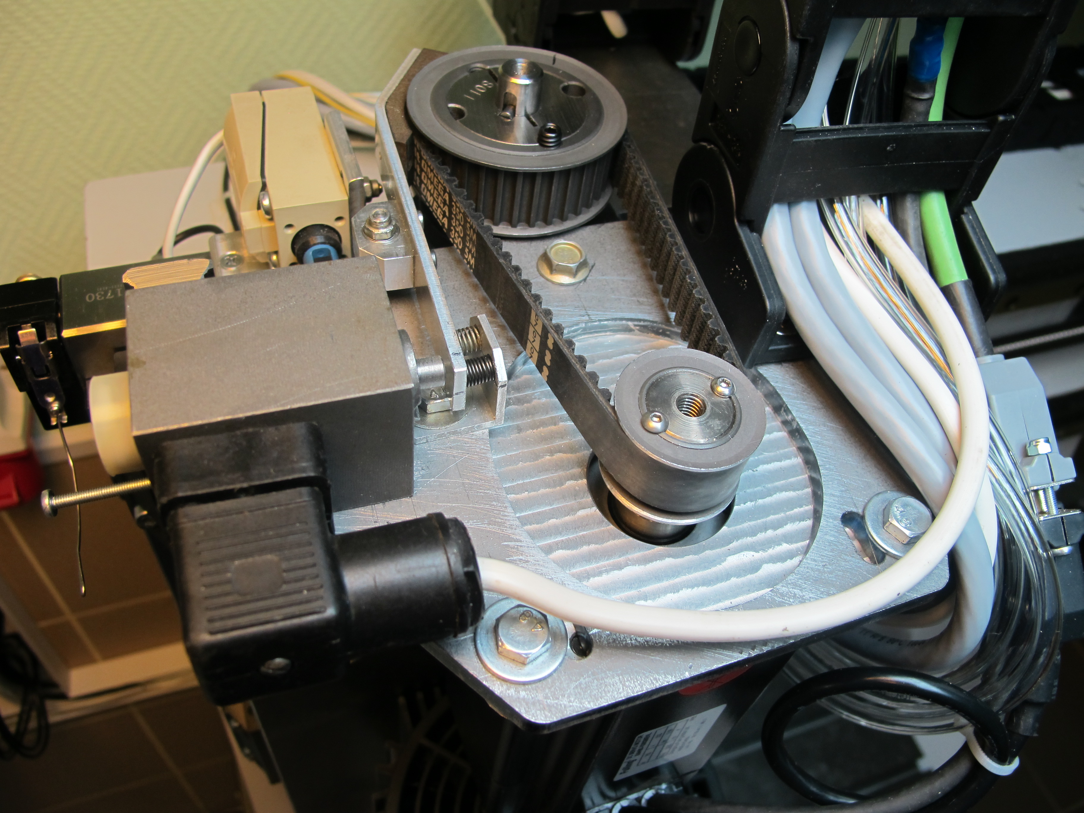

Приколхозил тормоз на Зет
Осталось прокинуть провода и сделать одну детальку покрасивее
Работает исправно, теперь Зет не едет вниз ни при каких обстоятельства
Подтормаживаю шкив Швп, на серве не стал, вдруг порвется ремень и тогда оська поедет
Да, газовые пружины раздумал ставить
Производители пружин рекомендуют не больше 15 циклов в минуту
Мне это не понравилось
Хотя многие ставят и довольные

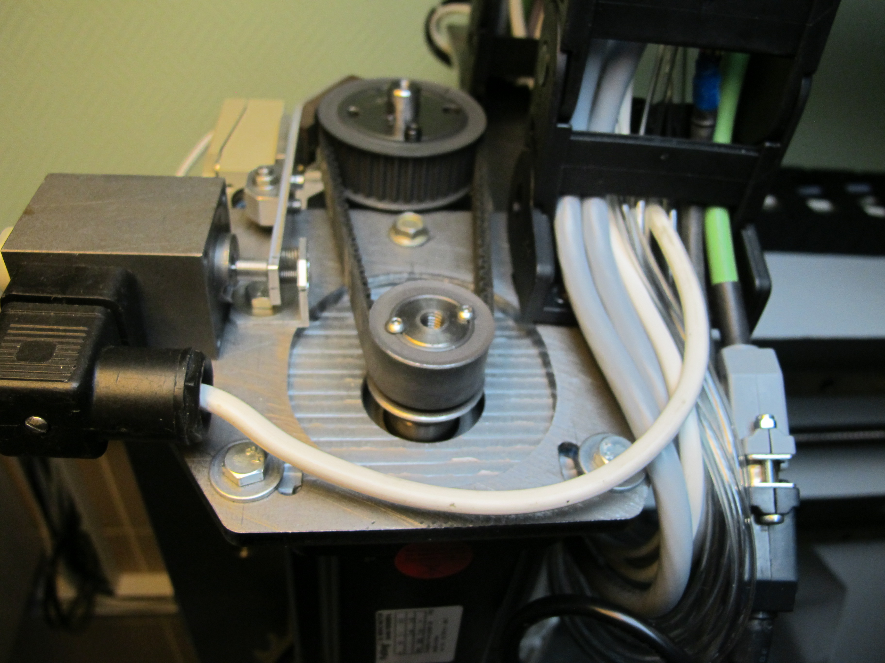

Подключил тормоз , это песня :cheesy:
Устал я ловить Зет после отключений :)
Пробовал ехать вниз на 3,5 м\мин и отрубать питание, тормозит почти колом.
Сам тормозной башмак сделан из эбонита
Типа если тормоз ..заглючит.. , а серва легко двигает ось, то по идее ремень не должен пострадать.
Подумываю всё же переставить Хоум по У, будет удобнее и надёжнее с поворотной осью.
типа тормоз включен (3988 просмотров) <a class='original' href='./download/file.php?id=14004&mode=view' target=_blank>Загрузить оригинал (1.95 МБ)</a>
типа тормоз включен
типа выключен (3987 просмотров) <a class='original' href='./download/file.php?id=14005&mode=view' target=_blank>Загрузить оригинал (1.69 МБ)</a>
типа выключен
