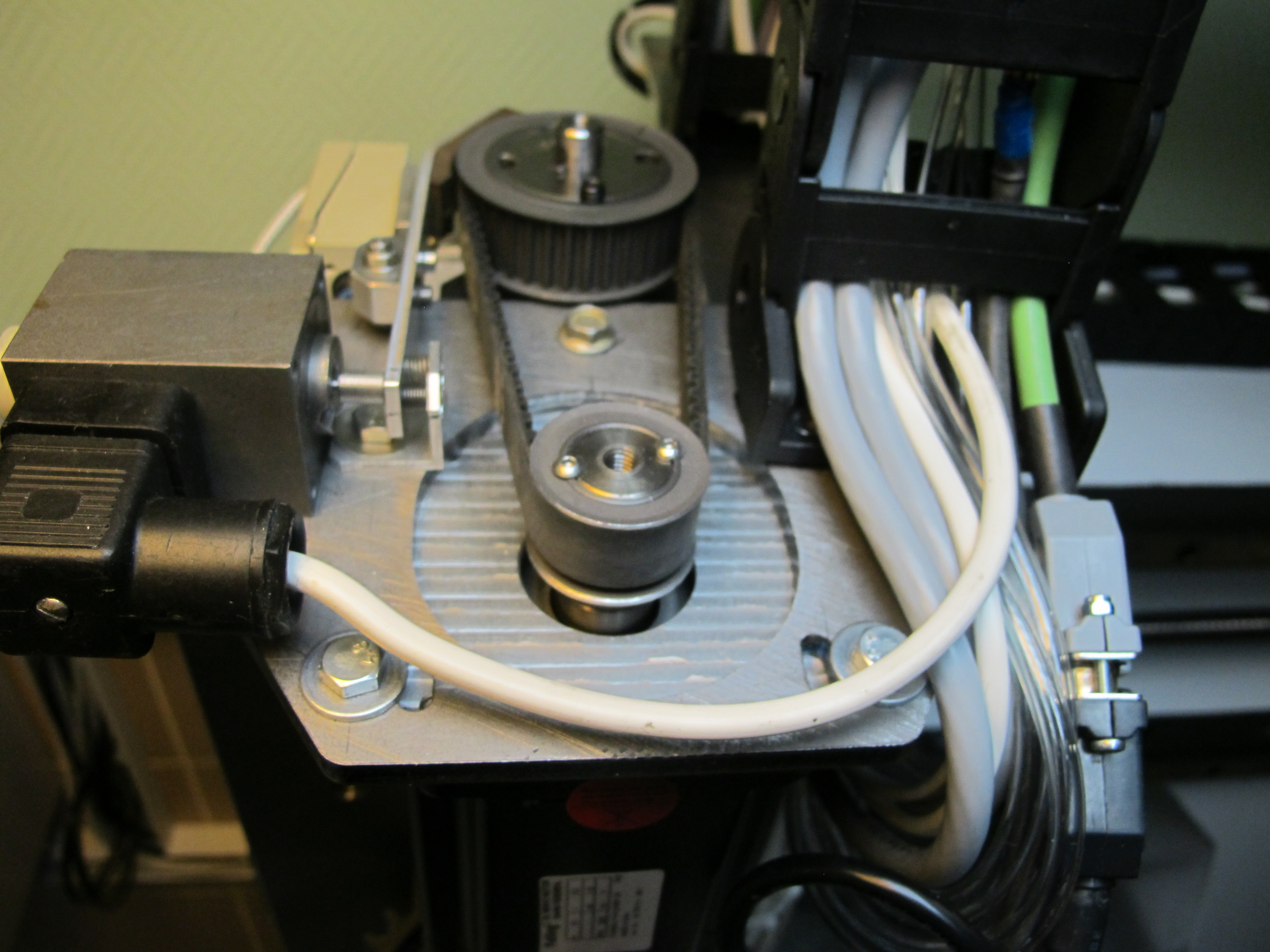

Приколхозил тормоз на Зет
Осталось прокинуть провода и сделать одну детальку покрасивее
Работает исправно, теперь Зет не едет вниз ни при каких обстоятельства
Подтормаживаю шкив Швп, на серве не стал, вдруг порвется ремень и тогда оська поедет
Да, газовые пружины раздумал ставить
Производители пружин рекомендуют не больше 15 циклов в минуту
Мне это не понравилось
Хотя многие ставят и довольные

Подключил тормоз , это песня :cheesy:
Устал я ловить Зет после отключений :)
Пробовал ехать вниз на 3,5 м\мин и отрубать питание, тормозит почти колом.
Сам тормозной башмак сделан из эбонита
Типа если тормоз ..заглючит.. , а серва легко двигает ось, то по идее ремень не должен пострадать.
Подумываю всё же переставить Хоум по У, будет удобнее и надёжнее с поворотной осью.
типа тормоз включен (4350 просмотров) <a class='original' href='./download/file.php?id=14004&mode=view' target=_blank>Загрузить оригинал (1.95 МБ)</a>
типа тормоз включен
типа выключен (4349 просмотров) <a class='original' href='./download/file.php?id=14005&mode=view' target=_blank>Загрузить оригинал (1.69 МБ)</a>
типа выключен

nik1, как ты планируешь тормозить?
я имею в виду, планируешь ли ты включать удержание Z между изменениями положения шпинделя?
ну,
G1 Z-3
тормозим
G1 X0 Y10000
не тормозим
G1 Z-2
тормозим
и так далее?
Серва будет держать шпиндель во время обработки. тормозить незачем. Тормоз нужен только когда серва отключается.
Ну да, торможение только при обесточенной серве или когда серва слетает в ошибку
Когда серва включена, то вроде оська вполне нормально держит нагрузки
Я пробовал слегка повиснуть своим весом , типа добавить еще весу на Зет
Бес проблем.
И походу 750 вт серва через редуктор 1/2 может прилично тягать
Я подумывал насчет включения тормоза во время торцевого фрезерования
Может будет чуть почище поверхность , но это пока мысли, реальной пробы не делал
