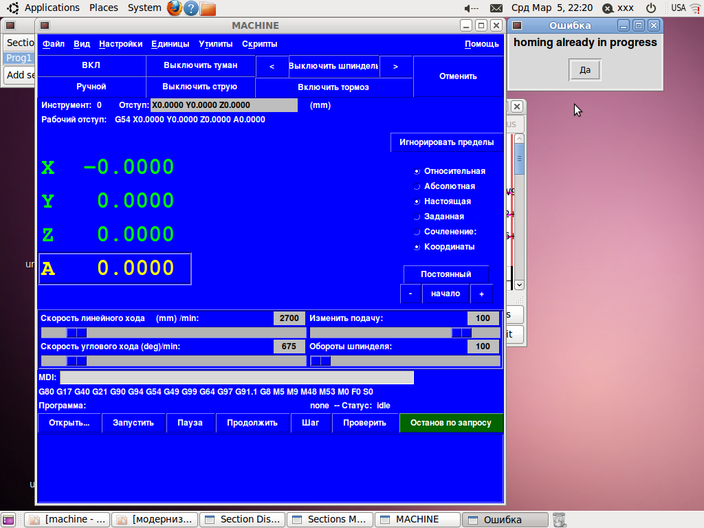

хал не пошел, ось отказалась делать референцию, скрин прилагаю

vovafed
Сообщения: 1810
Репутация: 325
Откуда: башкортостан
Re: Агрегатный станок
Сообщение vovafed »
а в ручном режиме тоже не работает

одну строчку потерял так попробуйте :oops:

еще одну ошибочку нашел
machine.hal
(6.38 КБ) 982 скачивания

все заработало , спасибо большое
