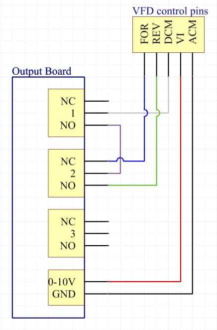

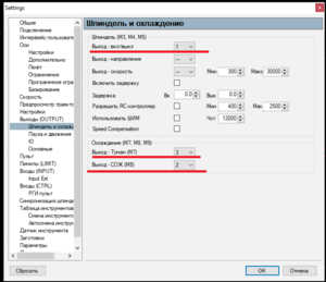

Re: Работа с программой CNC USB Controller (от cnc-planet)
там все настроено, вкл. выкл. реверс, и обороты шпинделя проверил работает. Но почему то при аварии (пример) когда нажимаю кнопку E-stop (с блокировкой) шпиндель как крутит так и крутится и при нажатие стоп на панели в программе (где старт, пауза, стоп) тоже не останавливается, только по окончанию g-кода шпиндель останавливается. Гдето есть в настройках в программе, а найти не могу.xvovanx писал(а):У меня конЭшно не МК3/4 (я до такого еще не доросdmitrykobylin86 писал(а):контроллер mk3/4 кнопка подключена к контактом e-stop. частотник подключен через плату управления которая в продаже на сайте planet cnc.), а МК2/MDK2 и частотник подключен через 1 выход управления. Все корректно управляется. На 3/4 тоже ведь есть три выхода (out1,2,6) и на плате управления 3 релюшки. Остается в меню прописать какой выход на шпиндель (обычно по логике 1 выход) и все должно работать.
P.S. когда просто в программе нажимаешь иконки вверху шпиндель/туман/охл релюшки щелкают?
Да нет там больше никаких настроек, только в графе шпиндель. Как у тебя организовано включение, используешь контакты выхода реле-1 для включения частотника?dmitrykobylin86 писал(а):Гдето есть в настройках в программе, а найти не могу

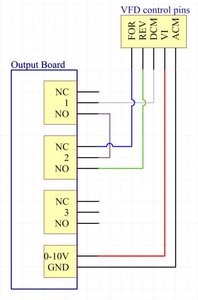

Да 1 контакт реле на вкл. частотника. Подключено и настроено - вкл., выкл. смена направление вращения и регулировка оборотов. так же ка на сайте planet cnc. Кнопка шпиндель m3 на панели управления с сверху работает на вкл. и выкл.xvovanx писал(а):Да нет там больше никаких настроек, только в графе шпиндель. Как у тебя организовано включение, используешь контакты выхода реле-1 для включения частотника?dmitrykobylin86 писал(а):Гдето есть в настройках в программе, а найти не могу
Если в коде программы при М03/М05 и кнопкой в шапке программы шпиндель включается/выключается, а при Е-stop останавливается ТОЛЬКО движение осей и реле шпинделя не срабатывает и шпиндель молотит - это косяк МК3. На МК1 и МК2 такого нет. Пишите/спрашивайте в тех поддержку.
Смотрю в схеме задействованы оба реле сразу. Попробуйте подключите только через 1-ое реле без реверса, для проверки включения/ выключения.

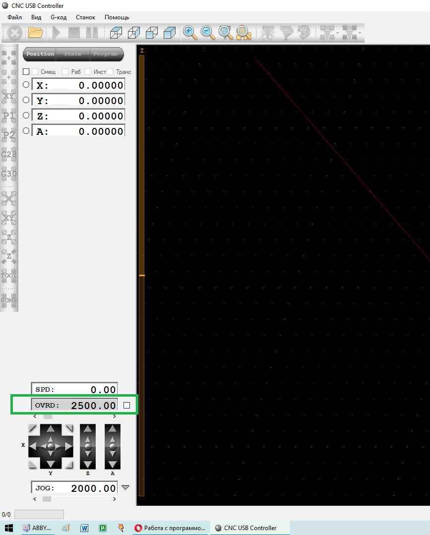

Привет всем! Тоже обладатель китайца с UCNC
Вот не знаю МК какой у меня. Подозреваю, что 1.
Брал по этой ссылке. https://aliexpress.ru/item/32426477959. ... 33edReBmFA

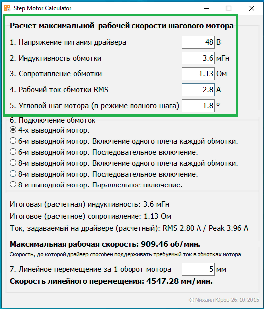

Сегодня озадачился тем, что у меня максимальная подача ограничена 4682 мм/мин (или что-то около того).
Хотел увеличить, скачал новую версию USB CNC, установил - программа сразу предложила прошить микроконтроллер на новую версию - а почему бы и нет? Прошились - и ужас. На тех же настройках максимальная подача такая же, но при попытках перемещения шаговики тупо срывает в пропуск. То есть, на этапе разгона всё нормально, потом прилетает "пинок под зад" и шаговик срывается в прокрут, а каретка стоит на месте. В итоге не срывает только на подаче до 3000. Ускорение стоит 120. Короче, поколдовал да вернул всё на старую версию программы и старую прошивку. Всё летает весело на 4682 мм/мин как и раньше. Что это было - не понятно.
А вот что спросить хотел - можно ли здесь как, например, в Repiter-Host, уменьшать и увеличивать подачу в процентах в процессе выполнения УП? Не нашел что-то такого.
Максимальная скорость ограниченна исключительно параметрами моторов/ШВП и напряжением питания, программа тут не при чем.dsbone писал(а):у меня максимальная подача ограничена 4682 мм/мин (или что-то около того).
Проверьте выставленные данные в меню (число импульсов на оборот/ускорения/скорости ит.д.)dsbone писал(а):вернул всё на старую версию программы и старую прошивку. Всё летает весело на 4682 мм/мин как и раньше. Что это было - не понятно
Можно не в процентах, а сразу скорость выставить и активировать галочкой. Но это не лучший выход. Правильнее при составлении УП в таблице инструментов сразу указать правильные скорости обработки.dsbone писал(а):можно ли здесь как, например, в Repiter-Host, уменьшать и увеличивать подачу в процентах в процессе выполнения УП? Не нашел что-то такого.
xvovanx, спасибо! Все понятно теперь. Что скорость можно сказать из платы берётся.
