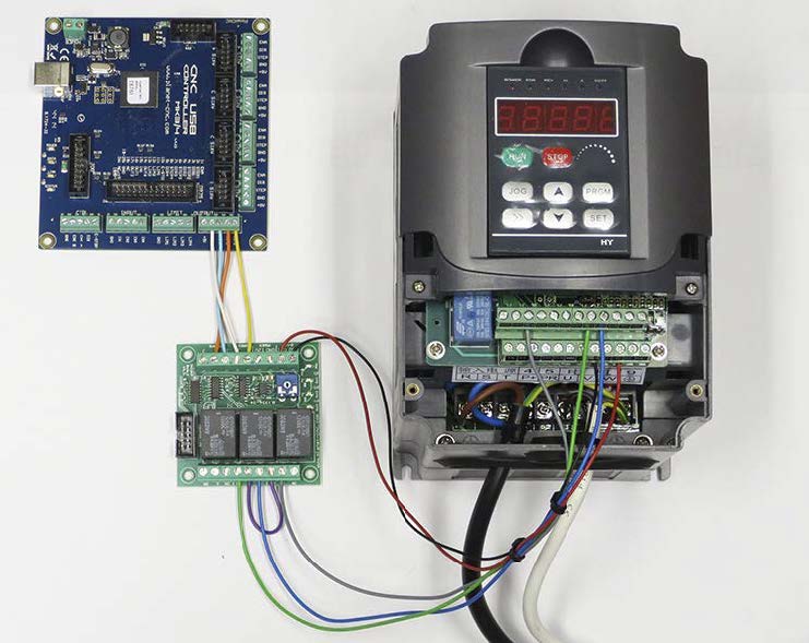

Шпиндель как раз и не останавливается, шг отключаются и в программе включается кнопка аварийной остановки при нажатия механической кнопки. контроллер mk3/4 кнопка подключена к контактом e-stop. частотник подключен через плату управления которая в продаже на сайте planet cnc. тех. поддержку писал, нормального ответа не получил от них.
В настройка программы не могу найти где вкл. такую функцию.

dmitrykobylin86 писал(а):контроллер mk3/4 кнопка подключена к контактом e-stop. частотник подключен через плату управления которая в продаже на сайте planet cnc.
У меня конЭшно не МК3/4 (я до такого еще не дорос ;) ), а МК2/MDK2 и частотник подключен через 1 выход управления. Все корректно управляется. На 3/4 тоже ведь есть три выхода (out1,2,6) и на плате управления 3 релюшки. Остается в меню прописать какой выход на шпиндель (обычно по логике 1 выход) и все должно работать.

Да 1 контакт реле на вкл. частотника. Подключено и настроено - вкл., выкл. смена направление вращения и регулировка оборотов. так же ка на сайте planet cnc. Кнопка шпиндель m3 на панели управления с сверху работает на вкл. и выкл.
фото с сайта planet cnc.
Controlling spindle with output board - Planet CNC.jpg (4709 просмотров) <a class='original' href='./download/file.php?id=174287&mode=view' target=_blank>Загрузить оригинал (61.21 КБ)</a>
Controlling spindle with output board - Planet CNC1.jpg (4709 просмотров) <a class='original' href='./download/file.php?id=174288&mode=view' target=_blank>Загрузить оригинал (31.58 КБ)</a>

Если в коде программы при М03/М05 и кнопкой в шапке программы шпиндель включается/выключается, а при Е-stop останавливается ТОЛЬКО движение осей и реле шпинделя не срабатывает и шпиндель молотит - это косяк МК3. На МК1 и МК2 такого нет. Пишите/спрашивайте в тех поддержку.

Смотрю в схеме задействованы оба реле сразу. Попробуйте подключите только через 1-ое реле без реверса, для проверки включения/ выключения.

На англоязычном офф.форуме cnc-planet нашел явно ваш случай ;)
http://forum.planet-cnc.com/viewtopic.php?f=18&t=9504

Спасибо. :good: Все заработало и стоп в панели управления и E-Stop на блоке управления.

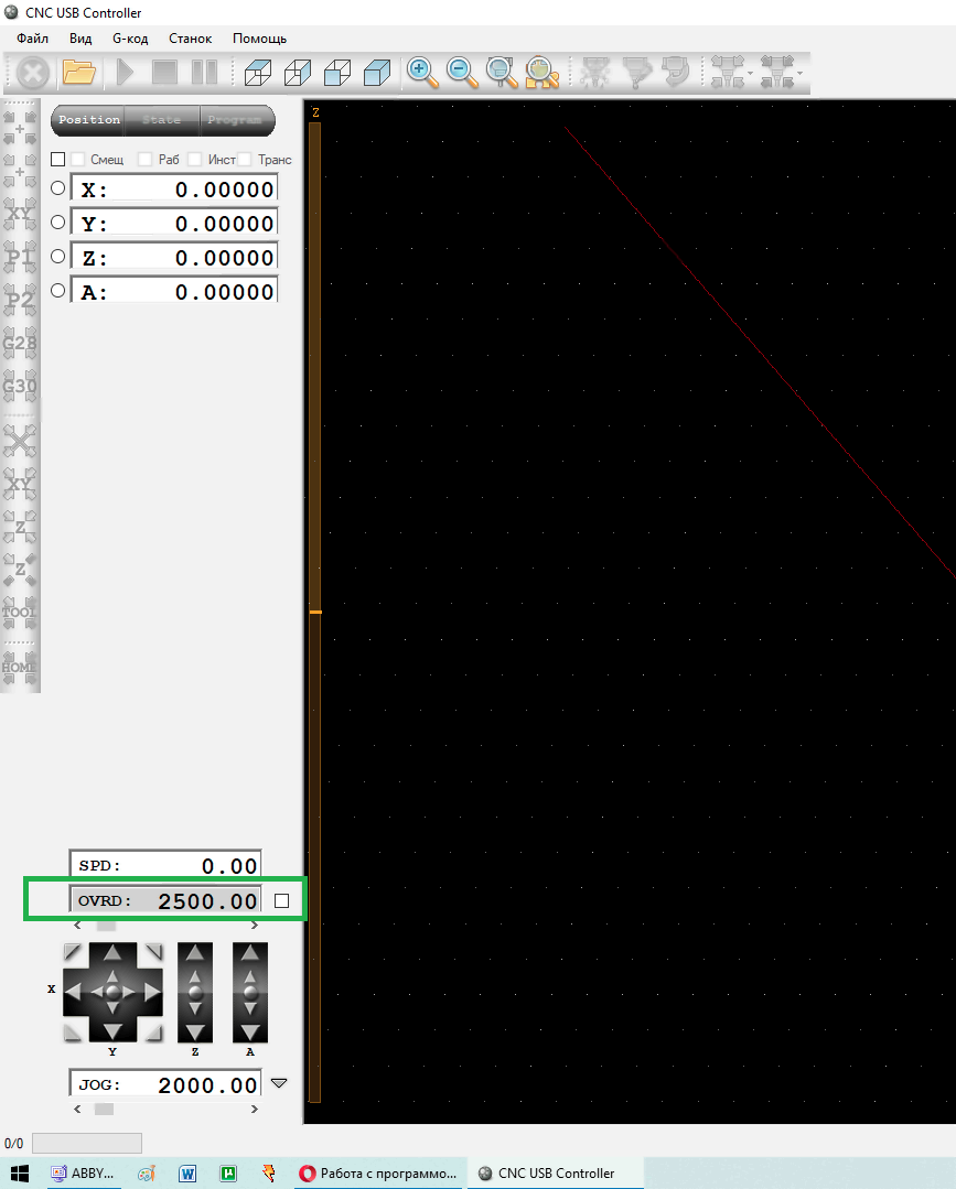

Сегодня озадачился тем, что у меня максимальная подача ограничена 4682 мм/мин (или что-то около того).
Хотел увеличить, скачал новую версию USB CNC, установил - программа сразу предложила прошить микроконтроллер на новую версию - а почему бы и нет? Прошились - и ужас. На тех же настройках максимальная подача такая же, но при попытках перемещения шаговики тупо срывает в пропуск. То есть, на этапе разгона всё нормально, потом прилетает "пинок под зад" и шаговик срывается в прокрут, а каретка стоит на месте. В итоге не срывает только на подаче до 3000. Ускорение стоит 120. Короче, поколдовал да вернул всё на старую версию программы и старую прошивку. Всё летает весело на 4682 мм/мин как и раньше. Что это было - не понятно.
А вот что спросить хотел - можно ли здесь как, например, в Repiter-Host, уменьшать и увеличивать подачу в процентах в процессе выполнения УП? Не нашел что-то такого.

dsbone писал(а):у меня максимальная подача ограничена 4682 мм/мин (или что-то около того).
Максимальная скорость ограниченна исключительно параметрами моторов/ШВП и напряжением питания, программа тут не при чем.
dsbone писал(а):вернул всё на старую версию программы и старую прошивку. Всё летает весело на 4682 мм/мин как и раньше. Что это было - не понятно
Проверьте выставленные данные в меню (число импульсов на оборот/ускорения/скорости ит.д.)
dsbone писал(а):можно ли здесь как, например, в Repiter-Host, уменьшать и увеличивать подачу в процентах в процессе выполнения УП? Не нашел что-то такого.
Можно не в процентах, а сразу скорость выставить и активировать галочкой. Но это не лучший выход. Правильнее при составлении УП в таблице инструментов сразу указать правильные скорости обработки.

dsbone писал(а):В конце прямых участков тормозит он уж больно резко. То есть, едет на двух тысячах, а потом СТОП и переход на следующую строчку.
https://youtu.be/qAwDm_-laBo
для тебя снимал)), шучу, снимал давно, сейчас программа изучена более плотно. Есть ещё момент по поводу поворотов и ускорения/замедления там, но станок сейчас работает, скрин сделать не могу.
В данном случае следует установить оптимальное ускорение/замедление в пункте "настройка", рядом с пунктом выбора скорости.
ну и смотри, что НЕ стояла галочка "овердрайв", иначе все передвижения подменятся из этой настройки.

dsbone писал(а):Ускорение стоит 120
dsbone писал(а):Можно как-нибудь ему притормаживаение добавить
Поставь ускорение 50-75 и будет тебе счастье
