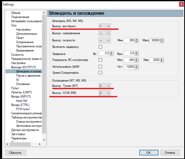

Re: Работа с программой CNC USB Controller (от cnc-planet)
Шпиндель как раз и не останавливается, шг отключаются и в программе включается кнопка аварийной остановки при нажатия механической кнопки. контроллер mk3/4 кнопка подключена к контактом e-stop. частотник подключен через плату управления которая в продаже на сайте planet cnc. тех. поддержку писал, нормального ответа не получил от них.xvovanx писал(а):В смысле назначить кнопку к шпинделю? В Г-программе изначально при старте кодом М03 запускаем шпиндель, а жмем Е-стоп, так все останавливается и шпиндель в том числе.dmitrykobylin86 писал(а):Может вы еще знаете как назначить кнопку E-STOP на контроллере к шпинделю в программе?
сильно не будемtrikot писал(а):Вот, в архиве перевод. Сильно не пинайтесамое важное с 130 страницы и далее увы без перевода, и описание 14 года имеет отличия от новой версии (софт лимиты, красненькие лампочки и т.д.). Но все равно молодец! За труды плюсик в карму!
В настройка программы не могу найти где вкл. такую функцию.
У меня конЭшно не МК3/4 (я до такого еще не доросdmitrykobylin86 писал(а):контроллер mk3/4 кнопка подключена к контактом e-stop. частотник подключен через плату управления которая в продаже на сайте planet cnc.
P.S. когда просто в программе нажимаешь иконки вверху шпиндель/туман/охл релюшки щелкают?
там все настроено, вкл. выкл. реверс, и обороты шпинделя проверил работает. Но почему то при аварии (пример) когда нажимаю кнопку E-stop (с блокировкой) шпиндель как крутит так и крутится и при нажатие стоп на панели в программе (где старт, пауза, стоп) тоже не останавливается, только по окончанию g-кода шпиндель останавливается. Гдето есть в настройках в программе, а найти не могу.xvovanx писал(а):У меня конЭшно не МК3/4 (я до такого еще не доросdmitrykobylin86 писал(а):контроллер mk3/4 кнопка подключена к контактом e-stop. частотник подключен через плату управления которая в продаже на сайте planet cnc.), а МК2/MDK2 и частотник подключен через 1 выход управления. Все корректно управляется. На 3/4 тоже ведь есть три выхода (out1,2,6) и на плате управления 3 релюшки. Остается в меню прописать какой выход на шпиндель (обычно по логике 1 выход) и все должно работать.
Да нет там больше никаких настроек, только в графе шпиндель. Как у тебя организовано включение, используешь контакты выхода реле-1 для включения частотника?dmitrykobylin86 писал(а):Гдето есть в настройках в программе, а найти не могу
Да 1 контакт реле на вкл. частотника. Подключено и настроено - вкл., выкл. смена направление вращения и регулировка оборотов. так же ка на сайте planet cnc. Кнопка шпиндель m3 на панели управления с сверху работает на вкл. и выкл.xvovanx писал(а):Да нет там больше никаких настроек, только в графе шпиндель. Как у тебя организовано включение, используешь контакты выхода реле-1 для включения частотника?dmitrykobylin86 писал(а):Гдето есть в настройках в программе, а найти не могу
фото с сайта planet cnc.
Последний раз редактировалось dmitrykobylin86 01 янв 2020, 22:55, всего редактировалось 1 раз.
Если в коде программы при М03/М05 и кнопкой в шапке программы шпиндель включается/выключается, а при Е-stop останавливается ТОЛЬКО движение осей и реле шпинделя не срабатывает и шпиндель молотит - это косяк МК3. На МК1 и МК2 такого нет. Пишите/спрашивайте в тех поддержку.
ок. попробую написать, придется видео снимать работы станка, так ка уже писал им и ответа нормального не добился от них.xvovanx писал(а):Если в коде программы при М03/М05 и кнопкой в шапке программы шпиндель включается/выключается, а при Е-stop останавливается ТОЛЬКО движение осей и реле шпинделя не срабатывает и шпиндель молотит - это косяк МК3. На МК1 и МК2 такого нет. Пишите/спрашивайте в тех поддержку.
надо будет еще проверить на planeteTNG работу шпинделя.
Смотрю в схеме задействованы оба реле сразу. Попробуйте подключите только через 1-ое реле без реверса, для проверки включения/ выключения.
На англоязычном офф.форуме cnc-planet нашел явно ваш случай
http://forum.planet-cnc.com/viewtopic.php?f=18&t=9504
