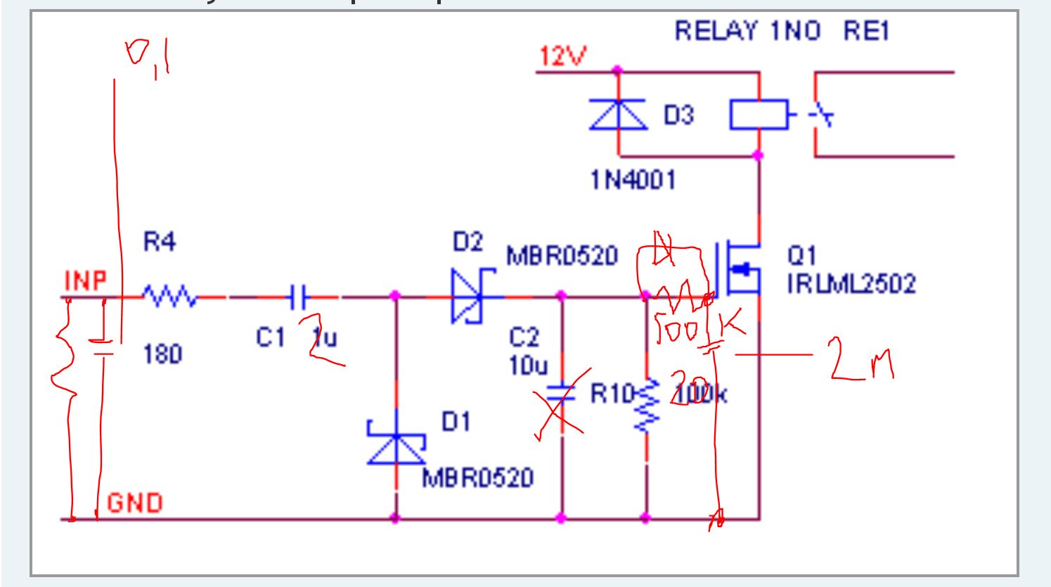

Все же датчик оборотов ловил помеху , зашунтировал его конденсатором и чуть изменил таймер
Вроде работает чётко.
Срабатывает сразу, отключается примерно через пол секунды после остановки шпинделя.

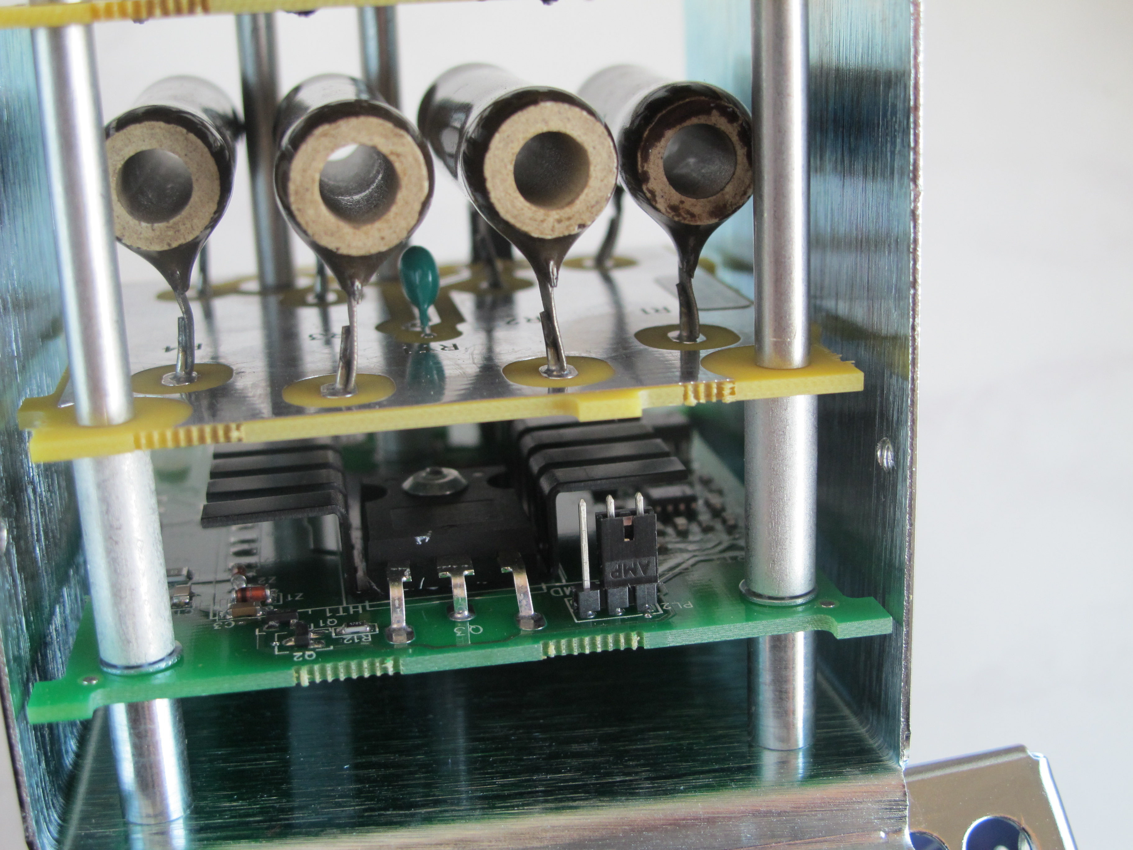

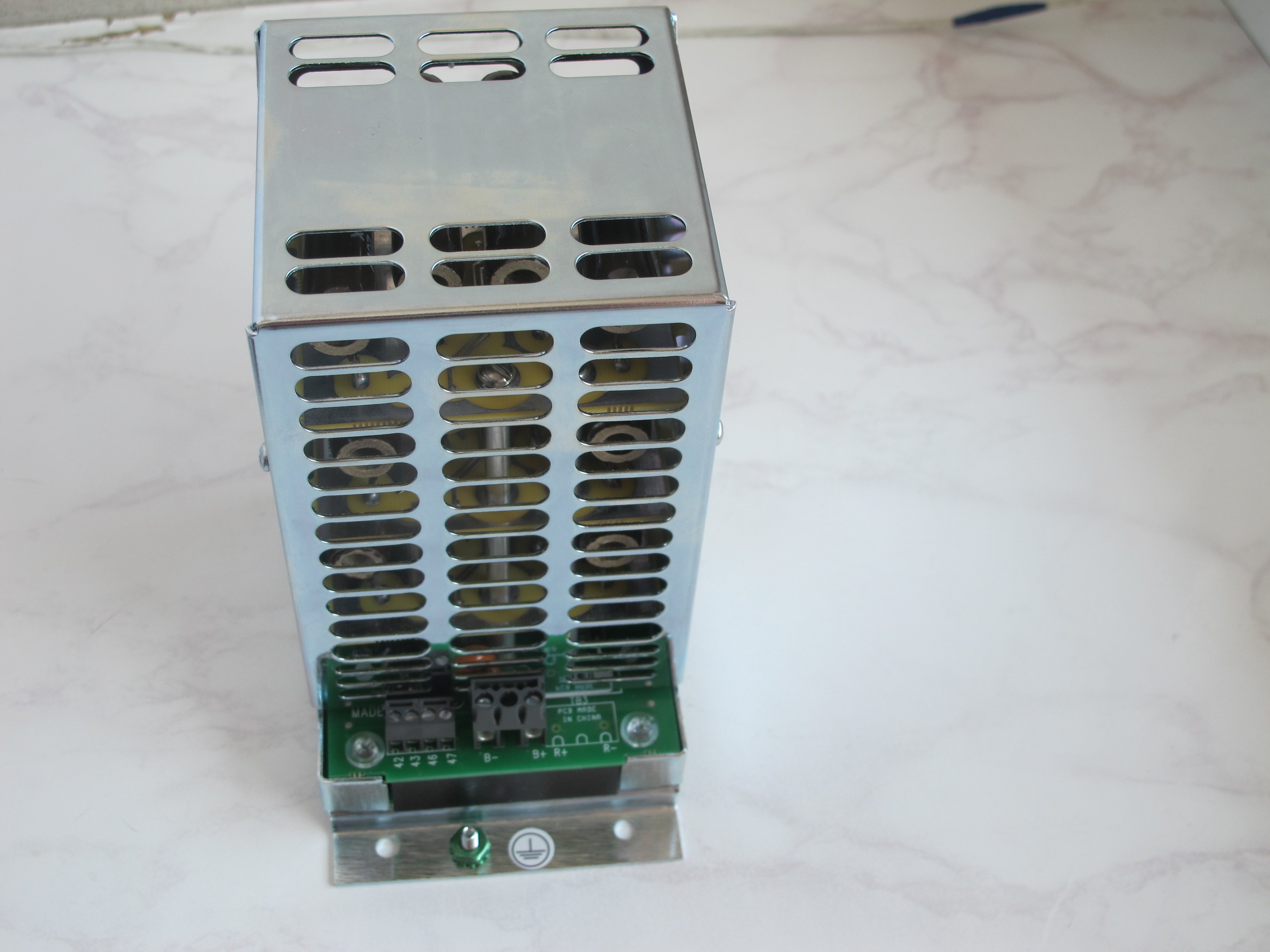

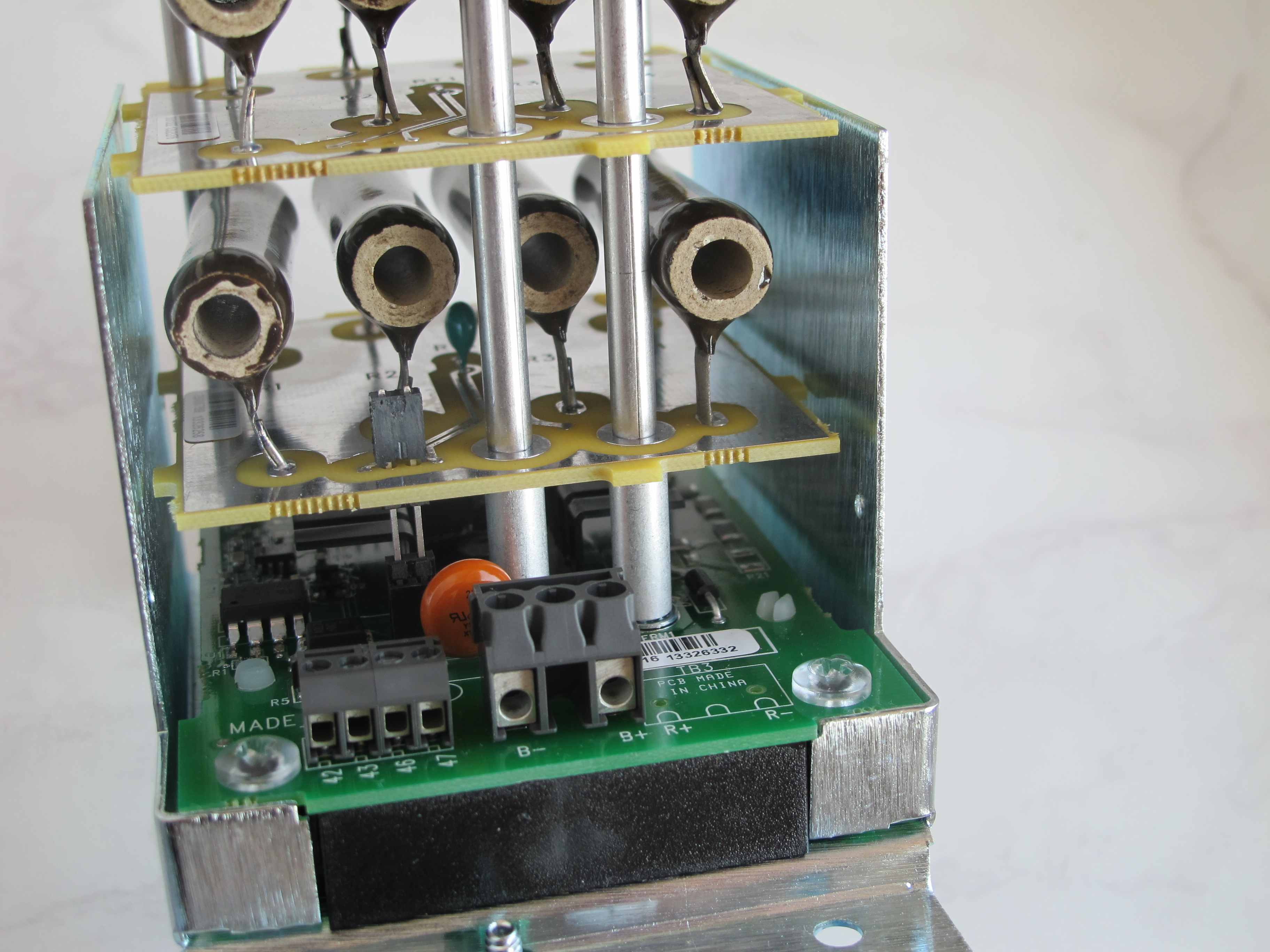

Привезли тормозной модуль для частотника
Повезло, оказался в наличии в Москве , а по цене как в пендосии с доставкой
Полная цена 6 тыр

а везде пишут "резистор"... :(
Это зависит от марки частотника, есть и просто резистор
Лензе относительно дешевый , но добирает на этом тормозном модуле
pkasy
Сообщения: 1129
Репутация: 45
Откуда: Владивосток
Сообщение pkasy »
Алексс писал(а):да у него моск есть!
а зачем?
Там не моск, а транзистор, подключающий тормозной резистор.
В дешёвых хуанянгах это всё внутри частотника стоит (правда в некоторых не распаяно).
Алексс
Сообщения: 2099
Репутация: 266
Заслуга: IQ32
Откуда: Прага
Сообщение Алексс »
да там даже микросхема есть! :)
Эт для согласования уровней и/или опторазвязка.
Там ещё типа для контроля работы детальки есть :)
6 проводов идёт на частотник
pkasy
Сообщения: 1129
Репутация: 45
Откуда: Владивосток
Сообщение pkasy »
UAVpilot писал(а):опторазвязка
чего? это просто нагрузка, на которую все сбрасывается.
или там что то хитрее?
У нормальных частотников все мозги гальванически изолированы от силовой части. Тормозной резистор относится к силовой части, управляется и контролируется он мозгами - значит и тут должна быть развязка.

Подключил тормоз, это песня :good:
Без него при торможении с 24000 , время останова было около 20 сек
Щас настроил на 5 сек, тормозил раз 5 подряд, тормозной модуль не нагрелся
И надо переделывать Е стоп на шпиндель, тупо отрубать питание как сейчас не вариант
В таком варианте время торможения около 3 минут
nik1 писал(а):Без него при торможении с 24000 , время останова было около 20 сек
а что будет без тормозного резистора если установить 1 сек?
В этом случае частотник отключает режим торможения
Если время остановки примерно попадает, то частотник включает и выключает режим торможения
В общем без тормоза не айс
По крайней мере для шпинделя в 4 квт это так
