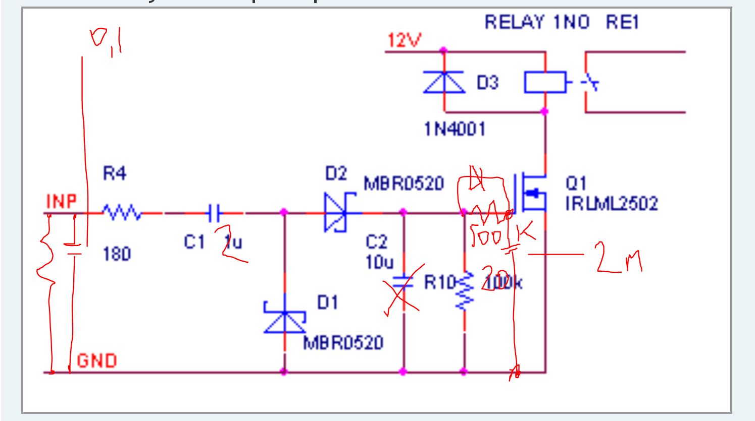

Все же датчик оборотов ловил помеху , зашунтировал его конденсатором и чуть изменил таймер
Вроде работает чётко.
Срабатывает сразу, отключается примерно через пол секунды после остановки шпинделя.
