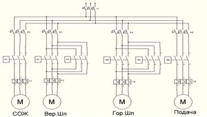

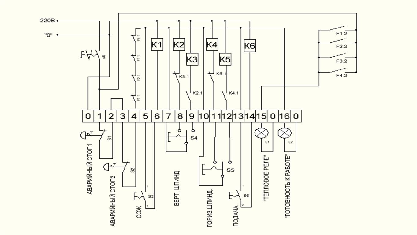

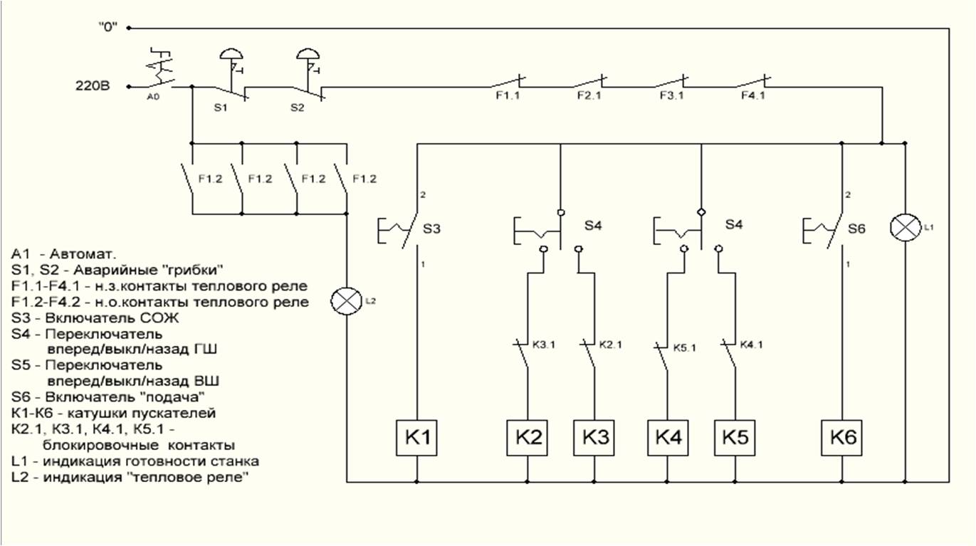

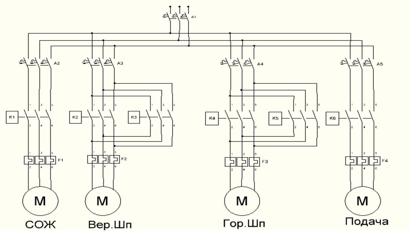

Да, там не такая зверски сложная схема, чтоб не разобраться.
Кстати, вот вся схема:
силовая схема (1969 просмотров) <a class='original' href='./download/file.php?id=49169&mode=view' target=_blank>Загрузить оригинал (77.44 КБ)</a>
силовая схема
схема управления (1969 просмотров) <a class='original' href='./download/file.php?id=49168&mode=view' target=_blank>Загрузить оригинал (80.57 КБ)</a>
схема управления

К тому же, зачем дергать провода? Зря что ли люди тестер изобретали? :wik:

Проверка работы цепей управления выявила существенный косяк.
Дело в переключателях... Если при работе станка отключат электричество, станок (естественно) остановится. И если фрезеровщик не отключит переключатели при подаче электричества станок включится.
Чтоб этого избежать решено поставить переключатели без фиксации и дополнительно кнопки стопа.
Дорогу осилит идущий!

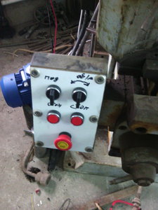

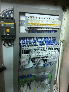

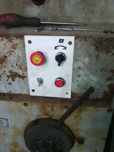

Работоспособность станка восстановлена. Теперь осталось наладить механику. Но это уже не мои заботы.
Но, что хочется сказать... Как говорит aftaev "Я худею с этого народа!!!" :pssdoff:
Чел, который будет на этом станке работать попросил показать, где что включается. Ну, я и показал... Лучше бы не показывал... Пока я ходил распечатывать и ламинировать электрическую схему станка, тот разрисовал панель маркером. На вопрос: "нахрена? Я хотел нормальные надписи сделать." тот ответил "нах... надо! на нем работать мне. И так сойдет."
Я в шоке... :evil:
Ну да ладно. Станок работает, работу приняли и за нее заплатили. ... но осадок остался...
Вот фотки:
шкаф (1917 просмотров) <a class='original' href='./download/file.php?id=49380&mode=view' target=_blank>Загрузить оригинал (118.07 КБ)</a>
шкаф
управление (1917 просмотров) <a class='original' href='./download/file.php?id=49379&mode=view' target=_blank>Загрузить оригинал (100.37 КБ)</a>
управление
управление (1917 просмотров) <a class='original' href='./download/file.php?id=49378&mode=view' target=_blank>Загрузить оригинал (90.23 КБ)</a>
управление
Как-то так!
